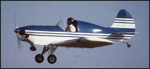

Виталич,найди время,разскажи пожалуйста по более о самолете на твоей аватарке,данные,проекции,что нравилось ,что нет.В конце концов с него будешь сравнивать другие решения.

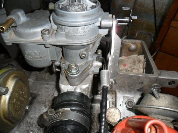

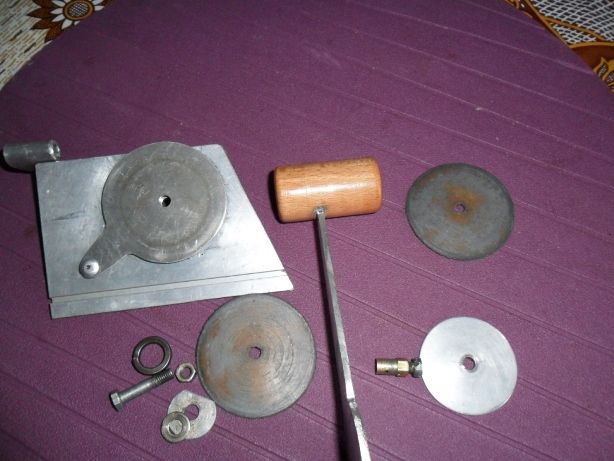

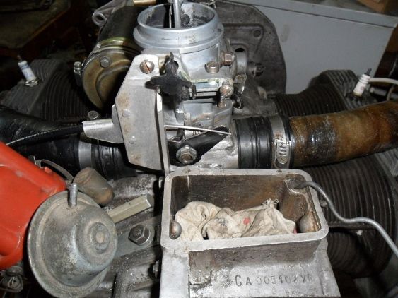

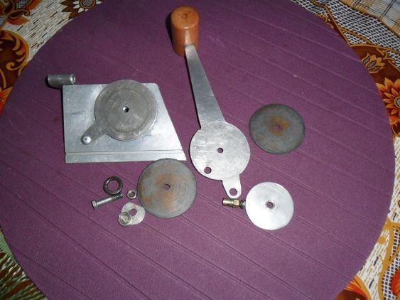

Интересно, а РУД к чему относится к планеру или к двигателю ? Куда фотки вставлять, сюда или в ветку по фольксвагену? 🙂 В общем сделал РУД. Три дня работы , блин.

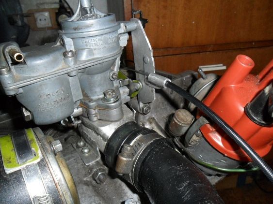

Проводка к карбюратору.

Интересно, а РУД к чему относится к планеру или к двигателю ? Куда фотки вставлять, сюда или в ветку по фольксвагену?В общем сделал РУД. Три дня работы , блин.
Руд относится одновременно к управлению силовой установкой и к оборудованию кабины. Поэтому, сами можете выбрать предпочтительное размещение материалов.

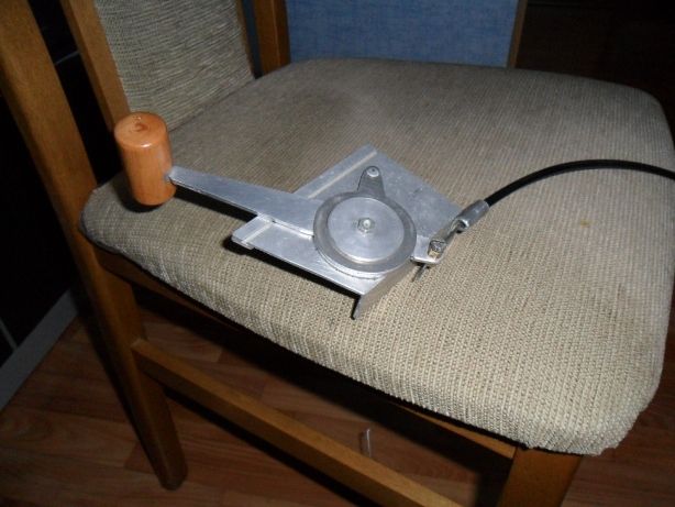

При обрыве тросика газа, ДЗ будет полностью открытое состояние переходить?
Да. Но у меня не тросик , а тяга и обрываться ничего не должно. Ведь тогда можно спросить:
- Если оборвется тяга Р.В., самолет перейдет на пикирование или кабрирование?.  🙂
А между тем, вопрос этот ДЕЙСТВИТЕЛЬНО стоит очень актуально, и решаться он должен непременно. На самом деле, при наличии триммера РВ вполне реально посадить самолет с оборванным продольным управлением, может быть, не так мягко, как хотелось бы, но, в общем, безопасно.
Простите но у меня наверно глюки. На последнем фото вижу именно тросик закрепленный на кронштейне из уголка.Это тросик не ДЗ?
Ок. сформулируем по другому. Если оборвется рулевая тяга, машина съедет в кювет или выедет на встречку?
Тросик гибкий , а тяга жесткая, тросик передает усилие только в одном направлении, только тянет, а тяга и тянет и толкает.
Что бы дроссель открывался при обрыве троса должна быть пружина , которая этот дроссель потянет. Прочему должен оборваться тросик, а не пружина?
В Нормах летной годности четко прописано, что при обрыве тросика что опасно особенно на взлете, ДЗ должна принимать такое положение , чтобы обеспечить мотору  взлетный режим.
Это зависит как у машины выставлено развал-схождение.
,....обязательно сьедет в кувет навстречу дорожному столбу ;D.....щютка канэчна. 😉

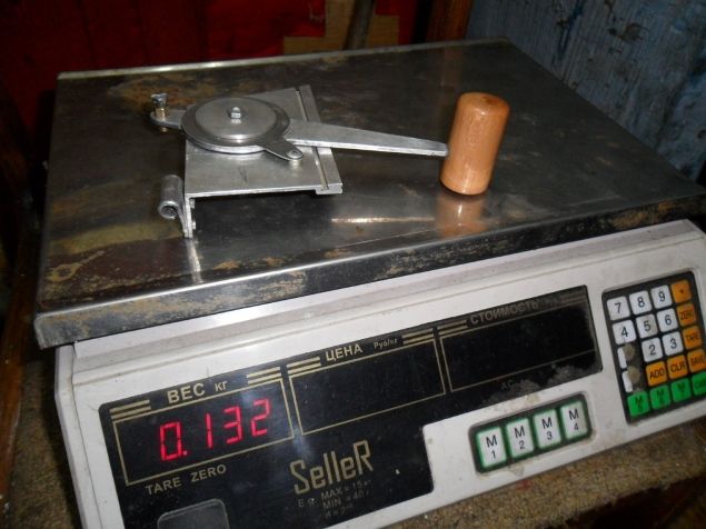

Виталич,как такую рукоятку РУДа сделали?и сколько по весу получилась,Любитель как то спрашивал,интересно сколько у Вас?
Я знаю про такие нормы. Но почему оборвется 2мм тросик? :-?
По моему пружина гораздо более слабое звено. Поэтому в моем приводе нет пружины, а в место тросика 1мм проволочная тяга.
Сделал с помощью "болгарки" 😉
    48,7 КБ · Просмотры: 302
Я про деревяху,она из двух половин?,а то на фотке кажется целой..?
     Ну что с планером ,что то надумали,есть идеи?
Дервяха цельная, точеная, буковая, лакированная, засверлинная и вклееная на эпоксидке.

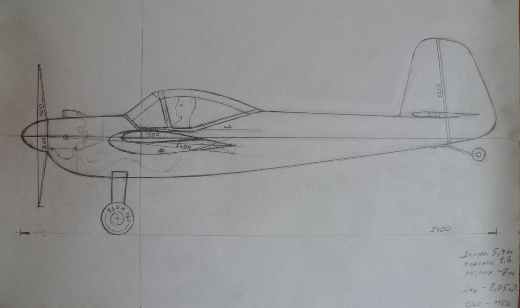

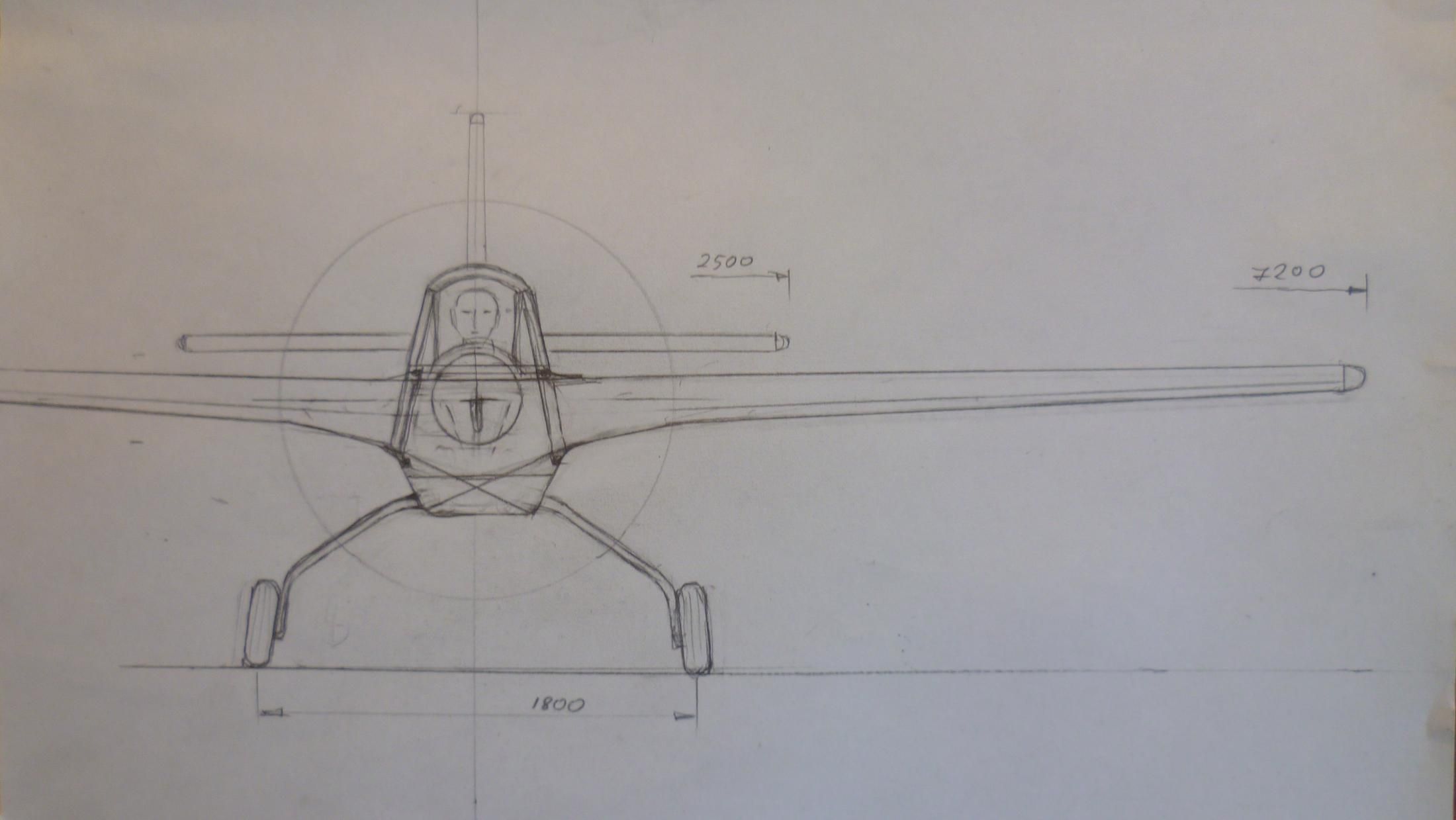

Виталич,прочел ветки о красном самолете.Очень интересно!Это большая машина,и размах и площад,хотя вес небольшой .Мне кажется для автодвигателя нужен или легкий и небольшой планер,с минимальном сопротивлением и безредукторный винт 1,5м.,или как в вашем Красном случае,двигатель с редуктором и винт порядка 2 метров,чтобы в обоих вариантов двиг работал при около 3000 оборотов.И как понял,перед тем как взяться  за работу ,хотите увидеть варианты и иного самолета,кроме пайпероподобного.
Был, помимо такого, предложен и вариант, где труба лонжерона располагалась бы в районе приборной доски, т.е. среднеплан, наподобие Лазера. На самом деле, топикстартеру, согласно предыдущему моему посту, более детально определиться со своими хотелками и умелками - тогда выбор станет более обоснованным.
У меня Владимир Павлович,напрашивается такая вот компоновка.Все очень сырое!Фишка в том ,что ноги пилота входят в большую дырку шпангоута-лонжерон,там где то и РУС.Пилотское кресло на полозья вперед-назад.Соответно и задняя часть фонаря откидывается,или скользит назад.Пилот нарисован в самом переднем положение.Это позволяет сместит массы автодвига и пилота максимально близко к ЦТ и иметь небольшая длина планера.А так же позволяет поставить разные по весу моторы и перемещая пилот назад или моторы вперед,найти наивыгоднейшую центровку.Это делает самолет более адаптивным к моторам.
На рисунке изображен Субару ЕА .
