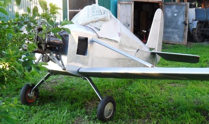

Кстати, для подкосов (да не закидают меня дерьмом вуду форума 😉) обмотать крафтбумагой на ПВА и покрасить и будет радость!
    46,8 КБ · Просмотры: 253

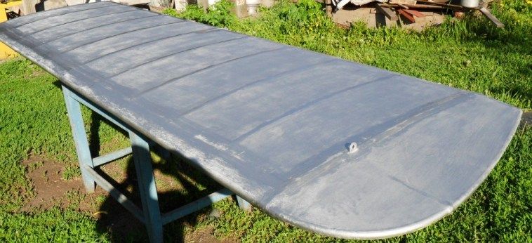

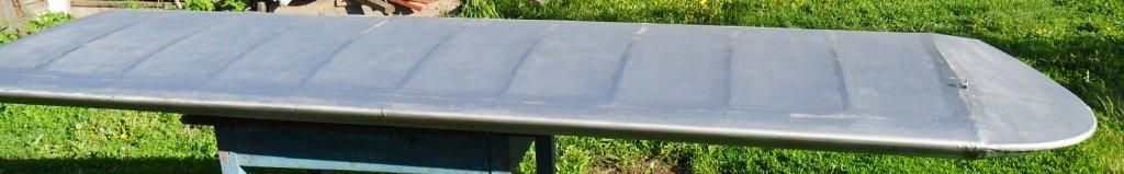

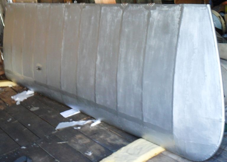

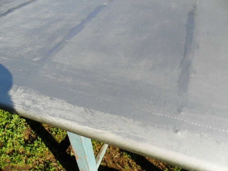

Делал и так. Но у меня краска нц, появлялись маленькие трещины, бумага  начинала разбухать от попадания влаги и трещинки взбухали как вены.
НЦ 551+ Al пудра, 4 слоя. Краска после облета.

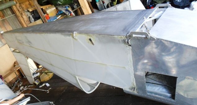

Натяжение просто зверское ,каркас трещит.

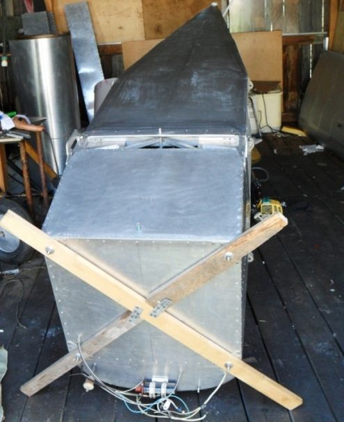

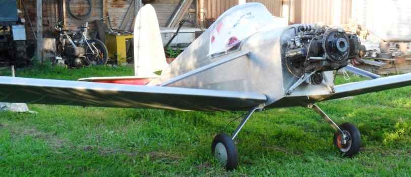

На Авиатиках сроду не пришивали - и уж30 лет летают до трех сотен самолетов, не зная проблем с пришивкой.

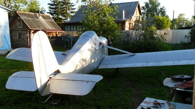

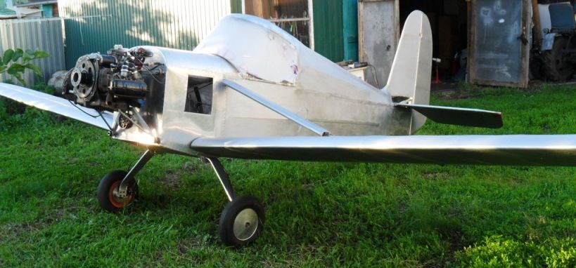

Генеральная стыковка.
    63,4 КБ · Просмотры: 402
    65,8 КБ · Просмотры: 381
    62,7 КБ · Просмотры: 380

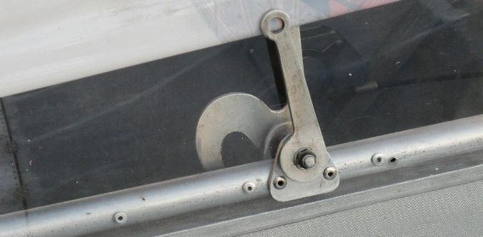

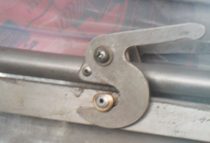

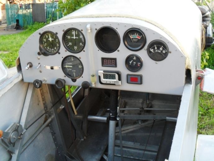

Приборка и замок фонаря.

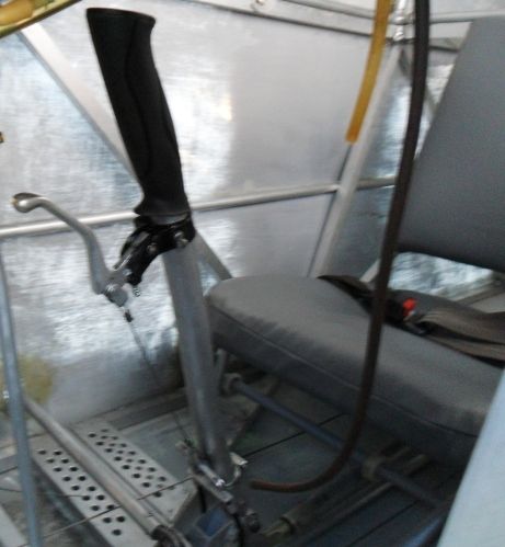

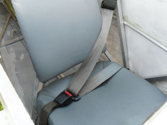

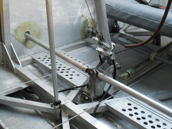

Сиденье. Тормоз.
    23,1 КБ · Просмотры: 340
    30,7 КБ · Просмотры: 352
    42,9 КБ · Просмотры: 346

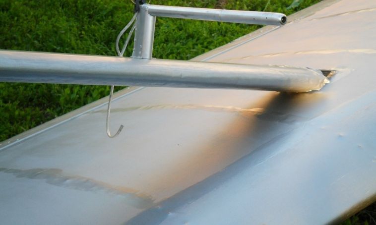

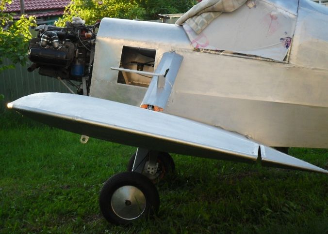

ПВД.     Мне не нравиться. Какой то "торчек". Положить бы просто на подкос, без пилона но тогда наверное близко к поверхности крыла. Не знаю.
    69,7 КБ · Просмотры: 316
    51,6 КБ · Просмотры: 315
    35,9 КБ · Просмотры: 352

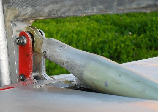

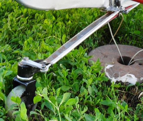

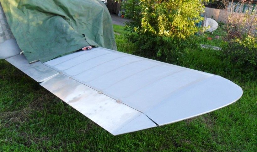

Тяги. Законцовка.
    57,8 КБ · Просмотры: 345
    31,3 КБ · Просмотры: 323
    84,4 КБ · Просмотры: 348
А что - на консоль, по классике - никак?
А так, как есть - вообще нельзя ставить: в данной точке, практически, на любом режиме, поток уже отклонился и разогнался, обтекая верхнюю дужку профиля. Поэтому, УС будет врать всегда гарантированно - причем, если можно уверенно сказать, что скорость будет завышаться, то величина этого завышения будет меняться с изменением угла атаки и скорости. Меньше 300 мм спереди относительно передней кромки, и думать о точности показаний бессмысленно.
По-моему, провести проводку в консоль элементарно просто.
Да это не проблема. Но не очень удобно.  Легко отломить ПВД по не осторожности. А на каком расстоянии от поверхности крыла поток не ускоренный, наверное есть зависимость от величины хорды?.
