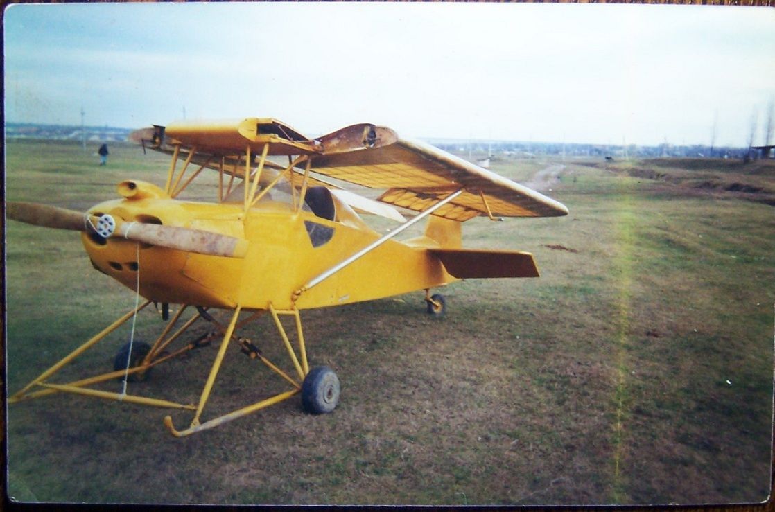

Поздравляю красивый самолетик, и построен неплохо, удачных полетов!

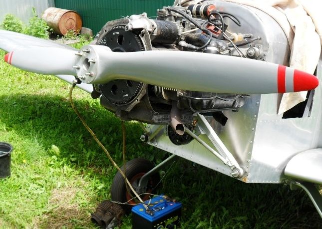

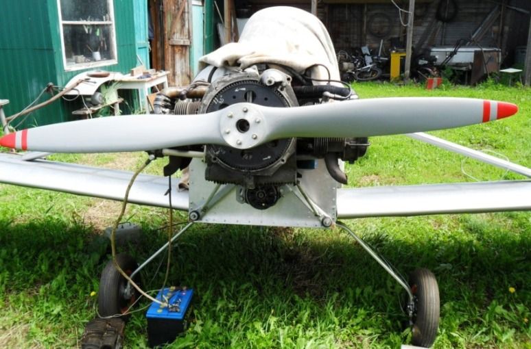

Спасибо. Но до полетов еще далеко. Есть два узких места, с центровкой и амортизацией двигателя. Как бы не пришлось переделывать мотораму. На днях взвешу и заведу, тогда прояснится.

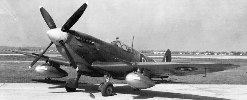

Виталич ,будете испытыва с капотом или первые подлеты без капота!ведь капот может весить от 3 до 5кило,тоже вес)). На многих боевых самолетах(правда второй мировой)пвд стоит под крылом,примерно на 350...400 мм. Если так хочется чтоб был сверху,так как снизу трава и все такое,то можно б было сделать наклонную штангу пвд вперед под углом 45гр например и этим самым пвд вывести практически на уровень передней кромки крыла. Штанга может даже быть в виде гнутой трубочки). На своем стояла также трубка пвд  и все работало вроде справно,,,,правда до подлетов не дошло,но на машине и самоле скоростя показывали одинаковые данные.

не очень удобно.  Легко отломить ПВД по не осторожности. А на каком расстоянии от поверхности крыла поток не ускоренный, наверное есть зависимость от величины хорды?.
Да, никто как-то и не обламывает - а у Авиатики трубка ПВД стоит именно там, где ее все и задевают: в носу на уровне выше колена, ниже бедра.
А невозмущенный поток искать выше, или ниже крыла - неблагодарная задача: много раз писали (в т.ч. и я), что в скос потока вовлекаются массы воздуха, входящие в сечение окружности с центром в пл. симметрии, описанной вокруг законцовок: т.е. вне приемлемой в конструктивном отношении,зоны.
Вот и остается идти вперед. Но есть и хорошая новость: трубка, наружный диаметр которой соответствует диаметру ПВД-6М, тольщиной стенки 1...1.5 мм, вполне держит непреднамеренные зацепы.

Советую освежить в памяти картинку из любого учебника по аэродинамике, где показаны струйки тока, обтекающие профиль - особенно на углах 12...18 градусов. Мысленно поместите в эту картинку ПВД по своим рекомендациям, а потом уже решайте: подтвердить их, или извиниться за их ошибочность

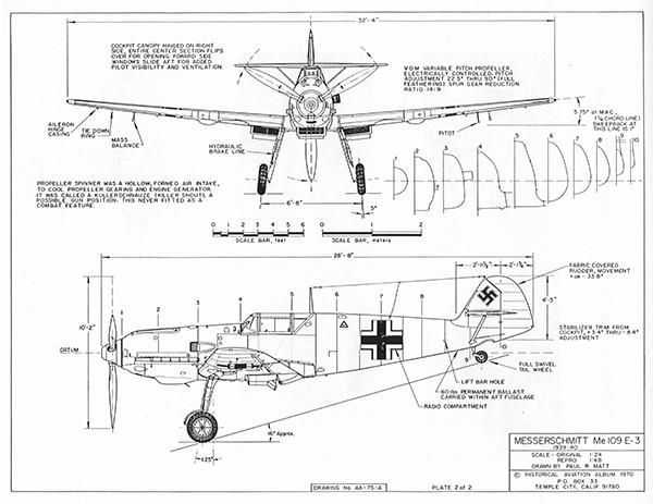

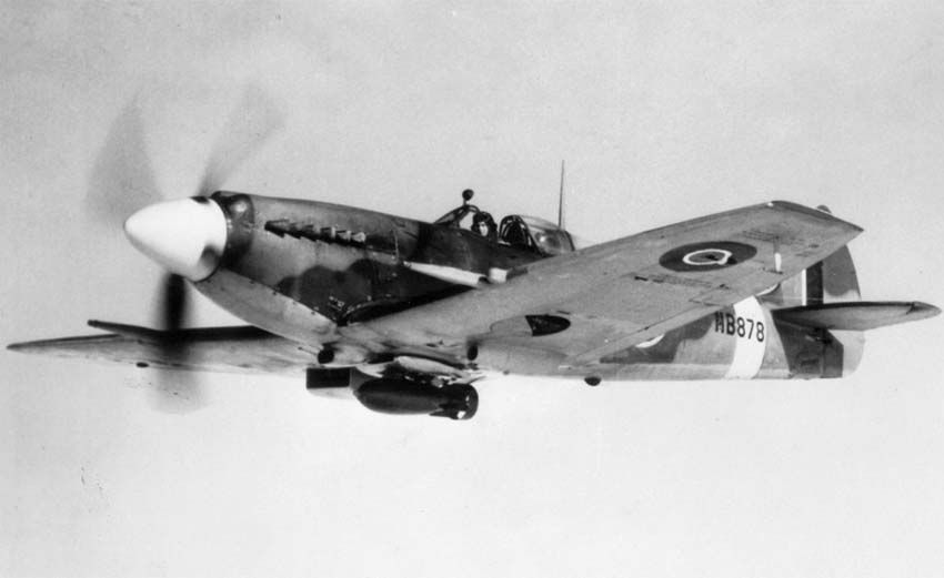

Ме 109 Е и почти все спитфайры имели пвд под консолью,у спита почти по середине хорды.
В.П.,не пишу чтоб спорить,интересны решения. Безусловно лучьше впереди консоли ,как на большинства аппаратов.

Пока  не  ломай,  все  равно  первые  полеты  пойдут    там  и  определишься  с  положением  ПВД, а  в  остальном  все смотрится  хорошо.
Starteh
Красивый аэроплан, молодец Александр!   ПВД можно впереди на крыле быстросъёмный сделать, я такой пользую - ничего не мешает при перевозке, или прикладывающийся к плоскости, с фиксацией в рабочем положении, тоже вариант.

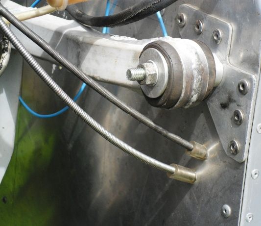

Завел. Погонял минут 10. Две минуты подержал на взлетном 3200-3300об/мин. Стрелки на приборах не осыпались, хвост не отвалился. В общем, вибрации очень даже в норме,а я боялся, что маловато резины в подушках. Одно узкое место прошло. Теперь весы, что там, с центровкой.?

Взвесил. С пилотом 78 кг весом, без топлива и капота 267 кг. Капот~ 3 кг топливо - 23 кг. = 293. Центровка без капота  и топлива 29,5% САХ. Бак 10 см перед  центром тяжести и на центровку повлияет не значительно, а капот двинет  вперед на ~1% . Хотел испытывать  без капота . Теперь не знаю. 29,5% это мого или можно попробовать?
Starteh
Наверное всё же придётся дорабатывать мотораму, отодвигать мотор, а то будет как И-16.

Подвесте акб под мотораму или гантелю ;)в пять кг и это все накройте капотом или заведомо тяжелый капот сделать,на летные характеристики 4 ...5 кг никак не повлияют. Либо дать стреловидность 2гр, либо стаб дайте в плюсе. Смотрите что проще. правда это МЛМ. До предельной задней центровки еще 3...4 %...

При таком моторе 293 кг это не плохо. С мотором МТ 10,получались аппараты в 300 ...320 кг,при мощности 32...40 л,с. А у вас наверно 65 л.с.?это в предела 4,5...4,6 кг л,с,.это разница в 7 кг весу.(293....300кг)

Этот мотор вряд ли выдаст с винтом мощность более 50 л.с. и тяга для него 120 кг это практически максимум при оборотах указанных выше в чём я крайне сомневаюсь. 290 кг это много и центровка  на них в 25 процентов САХ практически норма,меняйте ее иначе ручка будет лёгкой или того хуже замучаетесь ловить самолёт. ;D
