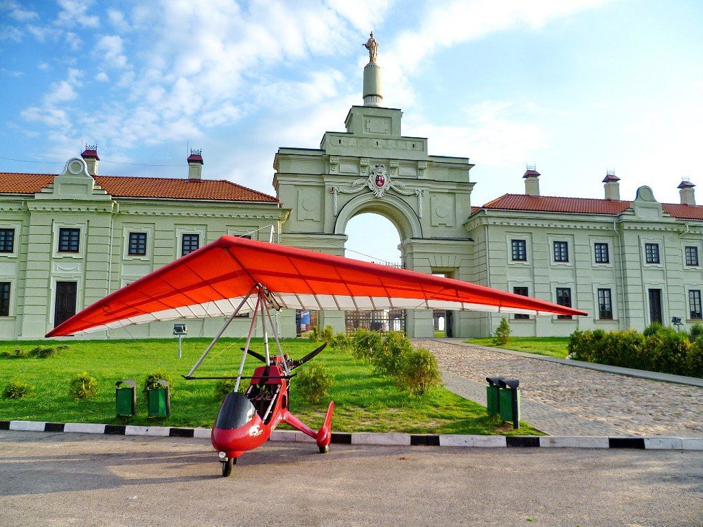

Ну вы блин и глумитесь над самым лучшим крылом на поссоветском пространстве.

Вот это любовь,хороший  снимок,не поленился похоже до восхода привезти аппарат и собрать крыло перед достойным задним  планом. А про крыло,если это Марлин,подробней как летает?
Не знаю как летает Марлин,но моё Профи летает лучше всяких похвал  http://www.youtube.com/watch?v=UjfC592ZbX0
