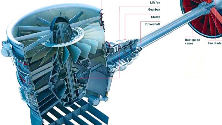

Кстати тут вспомнил где стоит самый крутой ducted fan.
F-35, подъёмный привод вертикального взлета.
Это не часть турбореактивного двигателя, не компрессор. Отдельный вентилятор в канале приводимый карданом

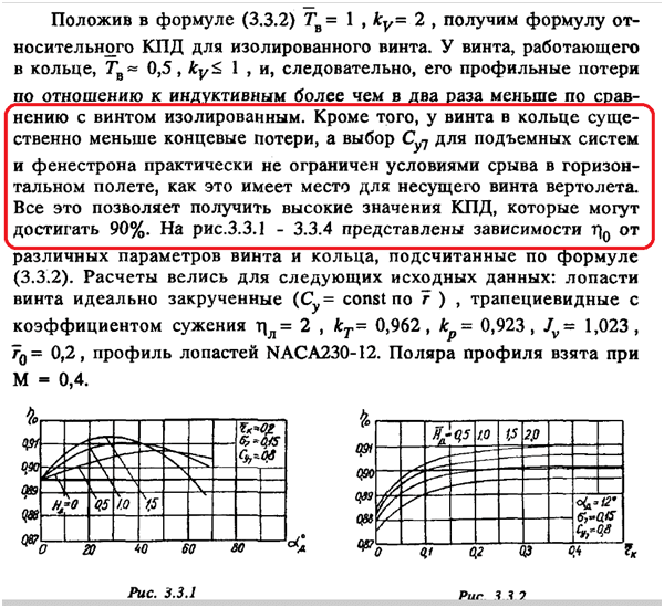

И остаётся последнее, исходя из работы(которую Вы цитировали) в случае нашего вентилятора(в глубоком канале), скорость набегающего воздушного потока не сильно будет влиять на тягу, а значит расчёт вентилятора нужно сделать исходя от статической тяги?
Ну да, это то-же вентилятор(как и на двухконтурном ТРД), только привод к нему идёт через угловой редуктор(трансмиссию).

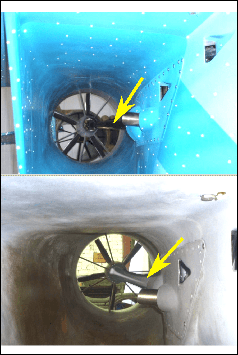

F-35. Вот, к стати, обратите внимание на "шайбу" на ступице, закрывающую корневую часть лопаток...
Я называю Вашу конструкцию "пропеллером" потому, что форма лопаток пропеллерная и количество "лопаток" мало ( степень перекрытия ) и по назначению - это не осевой вентилятор ( где акцент на большом расходе ). И, предполагаю, что по другому формируется поток в межлопаточном зазоре ( если о таковом можно вести речь в Вашем - пятилопастном ) - не по "вентиляторному".
Но это не важно. Можно хоть "горшком"... лишь бы тягу выдавал...
Диаметр втулки "хочется" увеличить из соображений поджатия потока в плоскости " активного диска" ( в плоскости пропеллера/вентилятора ). Таким образом, привести параметры пропеллера к параметрам вентилятора для которого есть диаграммы хоть с какими-то значениями. Но, не уверен, что это "желание" правильное.
Да, в данный момент(на этом самолёте) увеличить диаметр ступицы будет проблематично.
У меня очередной наивный вопрос: были ли мысли закрыть вал и ступицу каким-нибудь обтекателем? Или эта идея совсем бредовая.
Приложил приблизительную картинку того, что я представляю.
Думаю этот вопрос и ответ будут оффтопом на этой ветке, ну коль Вы уже спросили, то отвечу.
По честному сказать, думал но не долго, не уверен что обтекатель там "принесёт" больше проблем чем пользы. Как я уже говорил, можно бесконечно что-то улучшать и доводить, а результат будет на "копейку" потратив на это "рубли". Я даже скорее всего знаю где и что можно сделать на самолёте, что-бы увеличить тягу потратив "копейку", а получить "рубль". Но это мы будем делать только после "разборки" с вентиляторами.

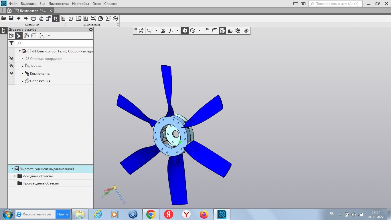

Да этот файл выглядит так.
Я так понял, что слева изображены сечения лопасти вентилятора, а справа лопасти спрямляющего аппарата.
Размеры лопастей снял, но это только для ознакомления.
Теперь буду колдовать над обводами лопасти.
Они не будут похожи на эти Ваши новые лопасти.
Не выкидывайте ту пяти-лопастную ступицу.
Я буду считать пяти-лопастный вентилятор.

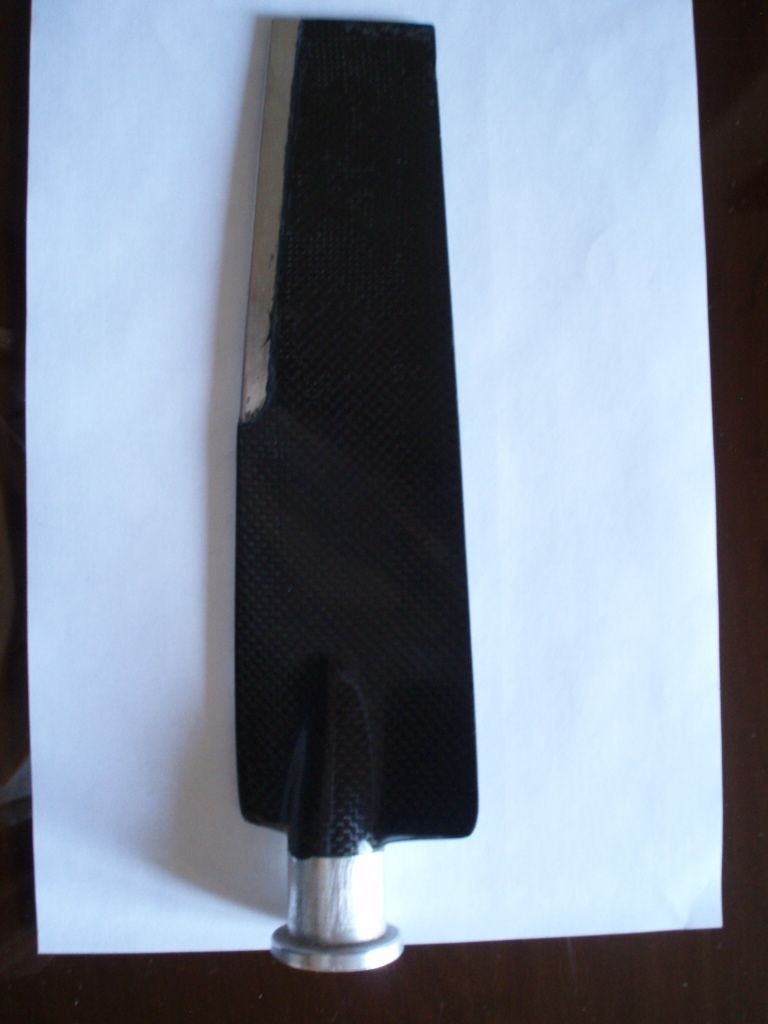

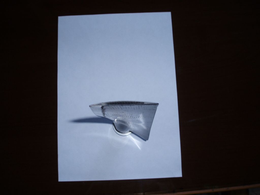

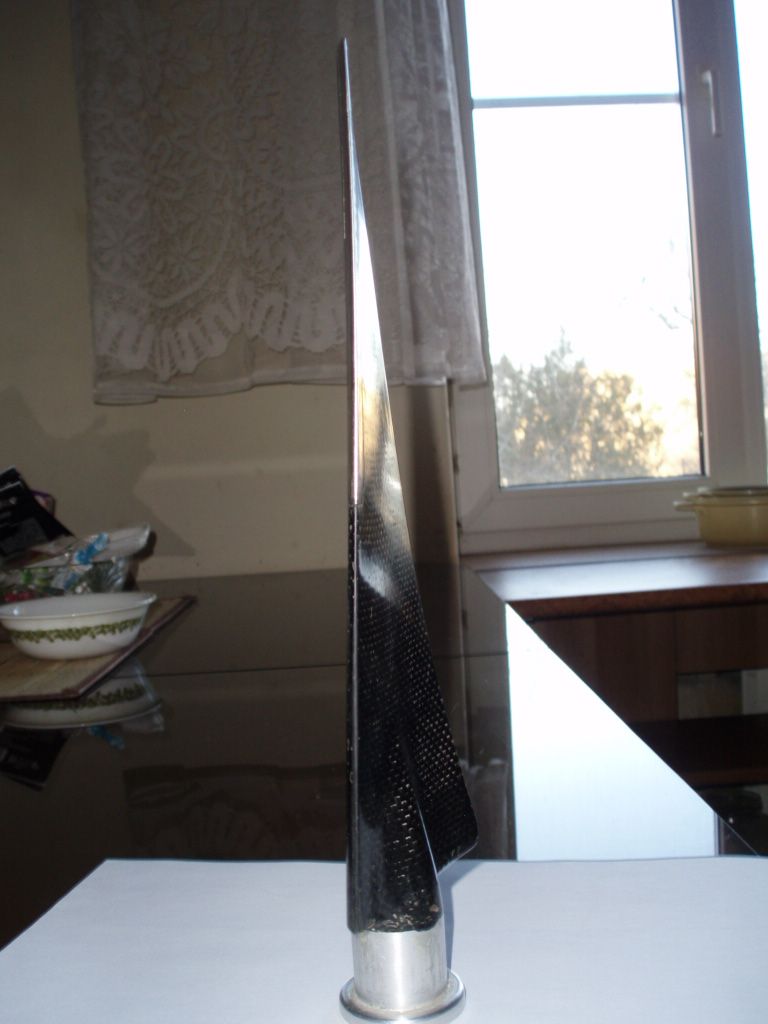

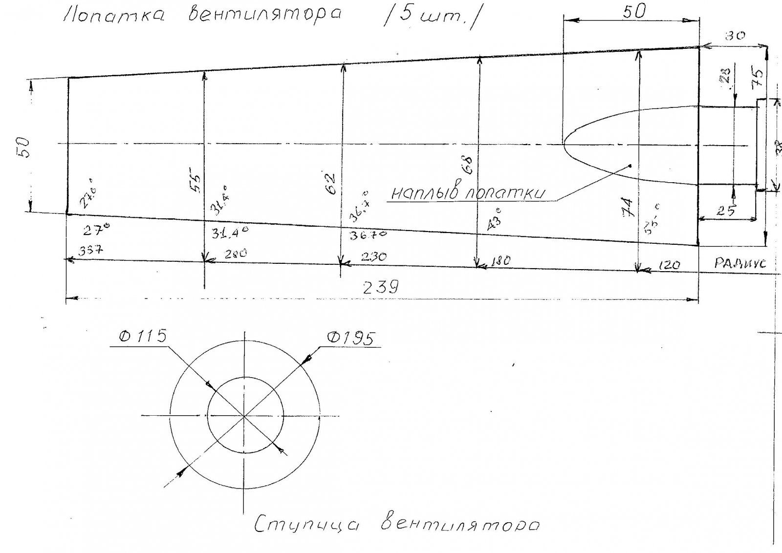

Привезли лопатку нашего вентилятора(5 лопастного). На чертеже лопатки добавил размеры хорд сечений по радиусу и их углы. Также добавил размеры "стакана" крепления лопатки к ступице(муфте) вентилятора. Сфотографировал общий вид лопатки и профиль. Надеюсь эта информация как-то поможет.
Чертёж лопатки с добавленными размерами:
Профиль:
Общий вид:
Забыл указать толщину профиля - 6% от хорды.

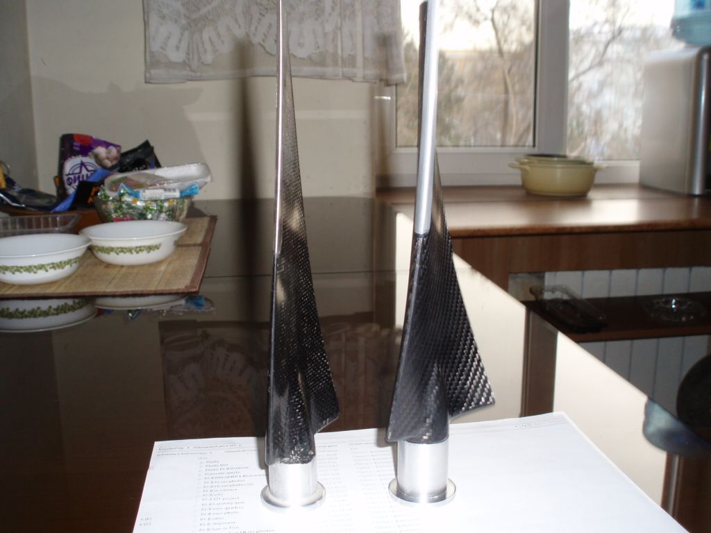

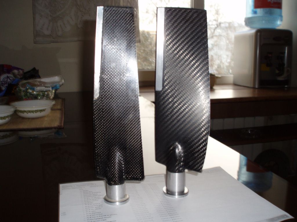

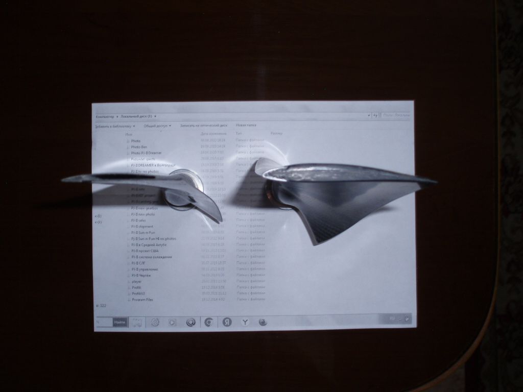

Возможно дело ещё в самих лопатках, у лопаток Шахова крутка у комеля намного больше чем у наших, может в этом и проблема. Двигатель не "докручивал" примерно 300 об/м(4700 вместо 5000), но это когда лопатки были установлены на 30 градусов, но когда поставили 20 градусов то двигатель "вышел" на 5000 об/м и тяга тоже возросла. И Шахов рекомендовал установить 24 градуса(на его лопатках) для максимальной тяге на стопе. Теперь посмотрим что Анатолий скажет...
Сделал фото двух лопаток рядом(для сравнения) - слева старая, справа новая. Они совершенно разные как по площади, так и по крутке. А профили вообще даже
рядом не "стоят":

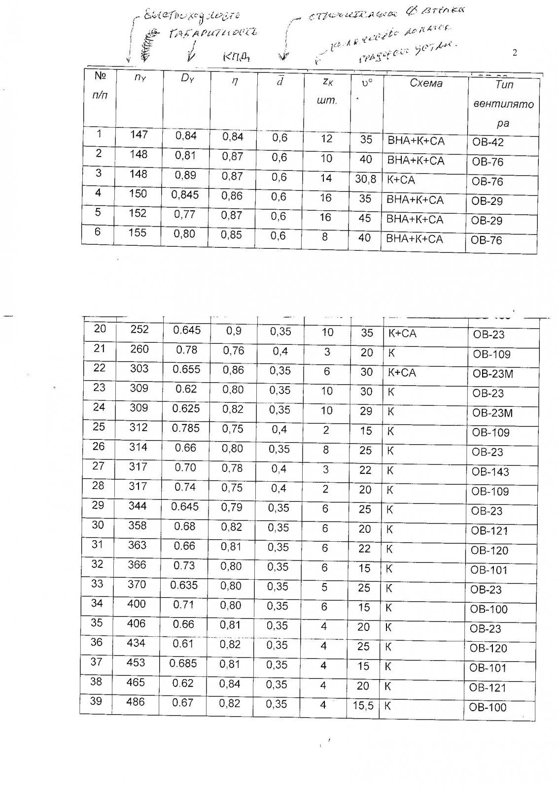

О вентиляторе ОВ-23М я сам ничего не знал пока проф. Шахов его не взял в расчёты. Тогда я стал им интересоваться и увидел что он упоминается ещё и в других работах. В принципе у него параметры довольно не плохие - КПД 0.86
Здесь его данные(он под №22):
А тестировать установку мы планируем, как только самолёт будет снова "на ходу".
Полагаю, что ОВ-23 взят за прототип, поскольку на него есть характеристики, по которым можно провести предварительный выбор параметров, рассчитываемого для Вашей мотоустановки "пропеллера". Эти характеристики в виде диаграмм зависимостей. Это называется: "подбор по номограммам". Так проще, чем вести итерационный расчёт "с нуля".
И по относительнойм геометрии он близок к Вашему.
