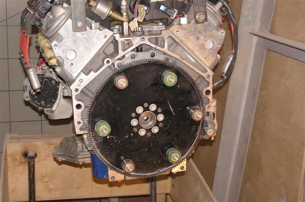

Согласен, и у меня такой-же подход, если взять что-то готовое и проверенное, сделать частичную модификацию подгоняя это под свои задачи - то это будет намного быстрее и менее проблематично, чем делать это с "0". Даже если при этом частично потеряем потенциально лучшие результаты, но при этом всё равно получим близко к тому чего хотели, это будет хорошим компромиссом. Я и хочу сейчас с минимальными затратами увеличить тягу хотя-бы до 400кг, дальнейшими доводками уже потом заниматься, пытаясь "выжать" максимум возможного.
Вот этого я не понял, отключать какие агрегаты? И мерить что?
Потери мощности мотора на редукторе и на карданных валах.
На нескольких аэроглиссерах, где привод пропеллера был организован через карданную передачу, встречался с тем, что "мотор не выходил на обороты" по причине износа или частичного разрушения крестовин или резиновой муфты.
Понятно.

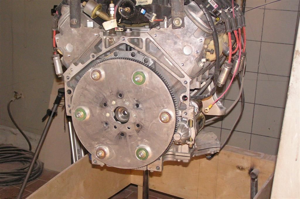

Карданы сейчас сняты и они в отличном состоянии. Демпфер на редукторе у нас стоит не резиновый, специально сделанный(под этот двигатель) компанией "Stinger drives"(изготавливает редукторы для аэролодок и ЛА). Он тоже в нормальном состоянии. Естественно заводить двигатель без нагрузки(вентиляторов) я бы не стал, да и что это даст. Так-что определить сколько мощности "съедает" редуктор и валы не предоставляется возможным.
Демпфер:
