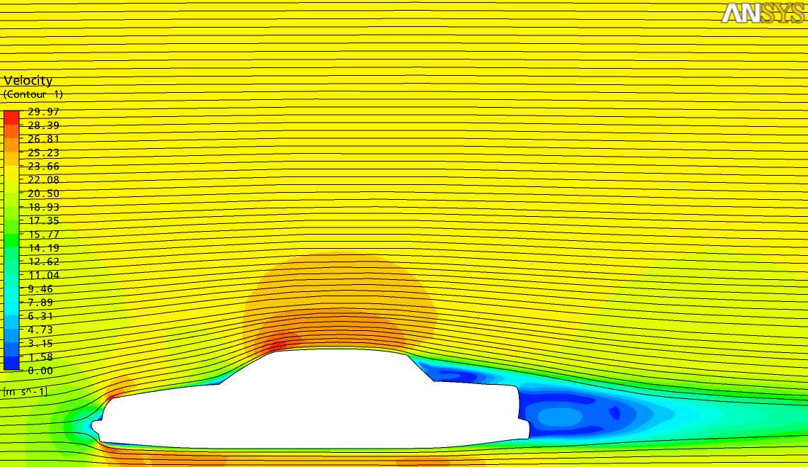

Работаю в Ansys v-11. Считаю на прочность детали 3D, ферменные конструкции, выдает очень не плохие разультаты. Начал недавно разбираться с аэродинамикой. Пока получается только выполнять 2D продувки в Flotran. Очень хочется научиться выполнять 3D продувки в CFX 😛. Очень большие трудности вызывает генератор сеток ICEM CFD.Купил диск в нем 92 видеоурока по ICEM CFD. Всеровно трудновато.Может создать отдельную тему на форуме по этому поводу и совместными усилиями форумчан выполнить какойнибуть простенький пошаговый урок по 3D аэродинамическому расчету в CFX?
Рекомендую для начала сделать тестовый 2Д расчет поперечного обтекания цилиндра с надстройкой.
Надстройка в виде пластины или клина выступает над поверхностью цилиндра на 0.1R. Результат сюда напишите.

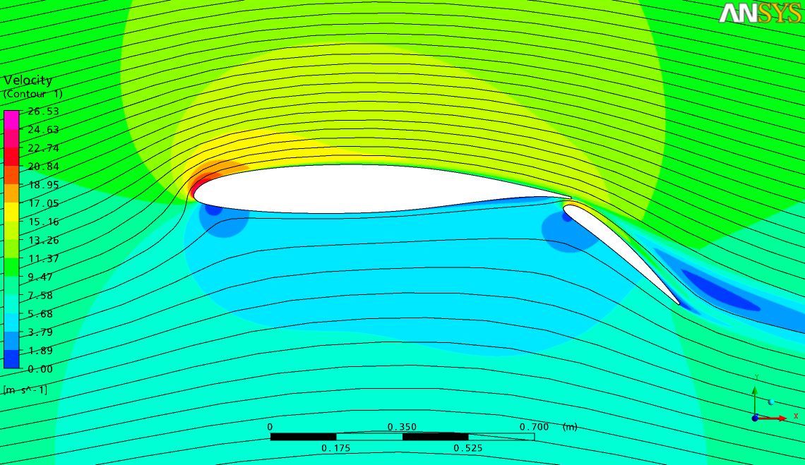

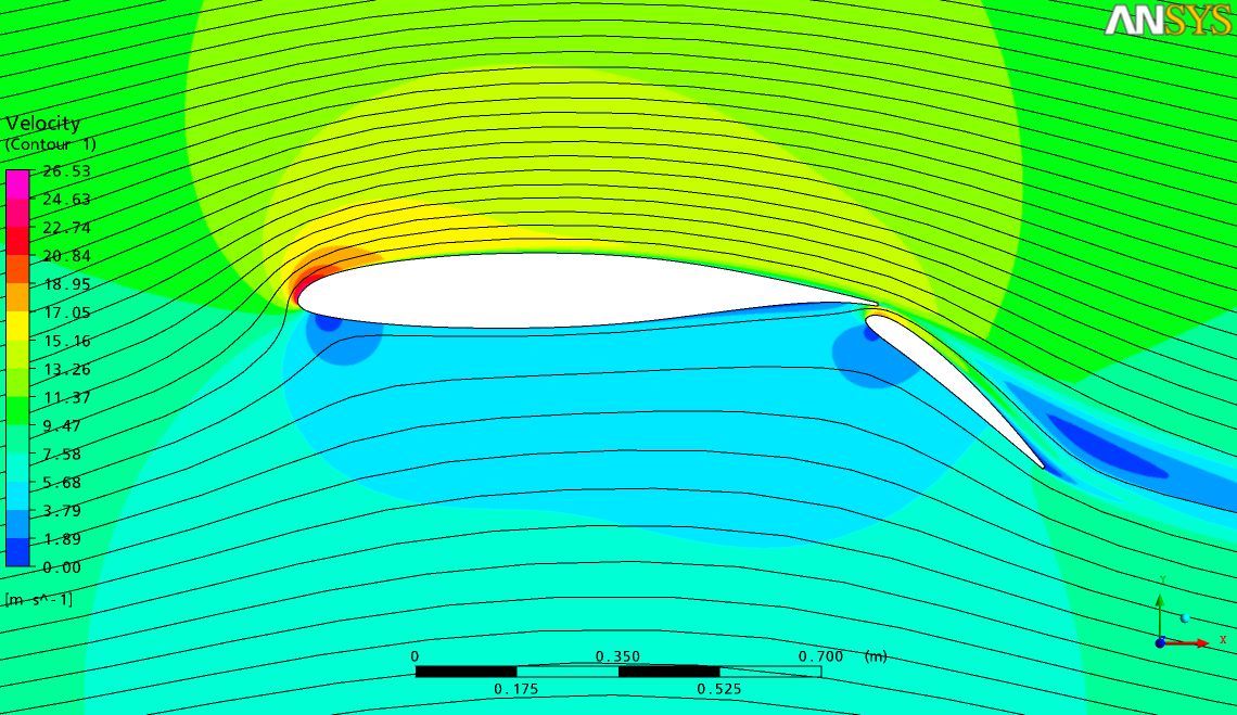

Подготовлю урок по продувке профиля крыла с выпущенным интерцептором при скорости 90 км/ч. Ориентировочно к субботе.

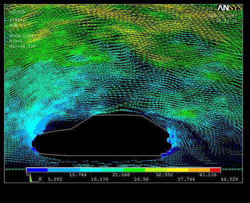

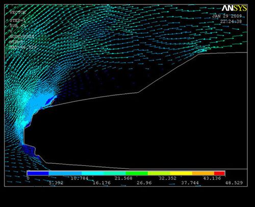

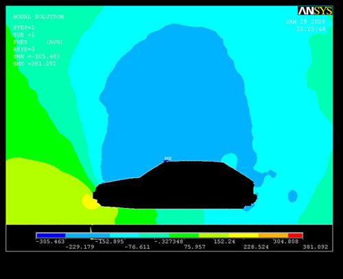

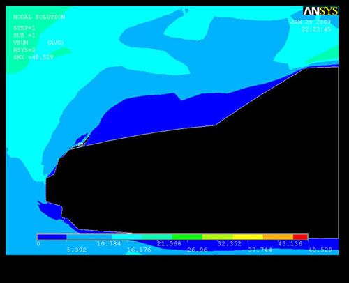

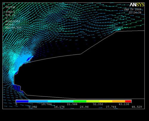

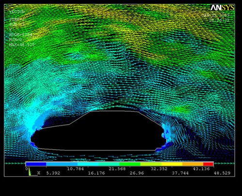

Стоял на остановке, на улице. Увидел на большем телевизоре рекламу автомобильных сполеров на капот. Якобы предотвращают попадание мух и прочих насекомых на лобовое стекло вашего любимого автомобиля . Не поверил. Пришел домой, нашел в Интернете чертежи не очень дорогого автомобиля ВАЗ 2109и дунул на него в Ansys. Результат расчета меня очень удивил. А это ведь действительно РАБОТАЕТ. И причем не плохо. Расчет производил на скорости 80 км/ч.
    71,5 КБ · Просмотры: 173
Продолжение
    18,9 КБ · Просмотры: 170
Продолжение
    40,9 КБ · Просмотры: 170
Продолжение
    19 КБ · Просмотры: 167
Рано прервали расчет. Об этом говорит форма зоны разрежения (синего цвета).
Какое количество элементов получилось в модели?
Если интересовал только спойлер на капоте, то корму можно было не вырисовывать. Другое дело, если планируется расчет без обвеса и с обвесом и сравнение характеристик (в т.ч. Cx, Cy, Мz).
(Картинка из книги Математическое моделирование плоскопараллельного отрывного обтекания тел / Белоцерковский С.М. и др.)
