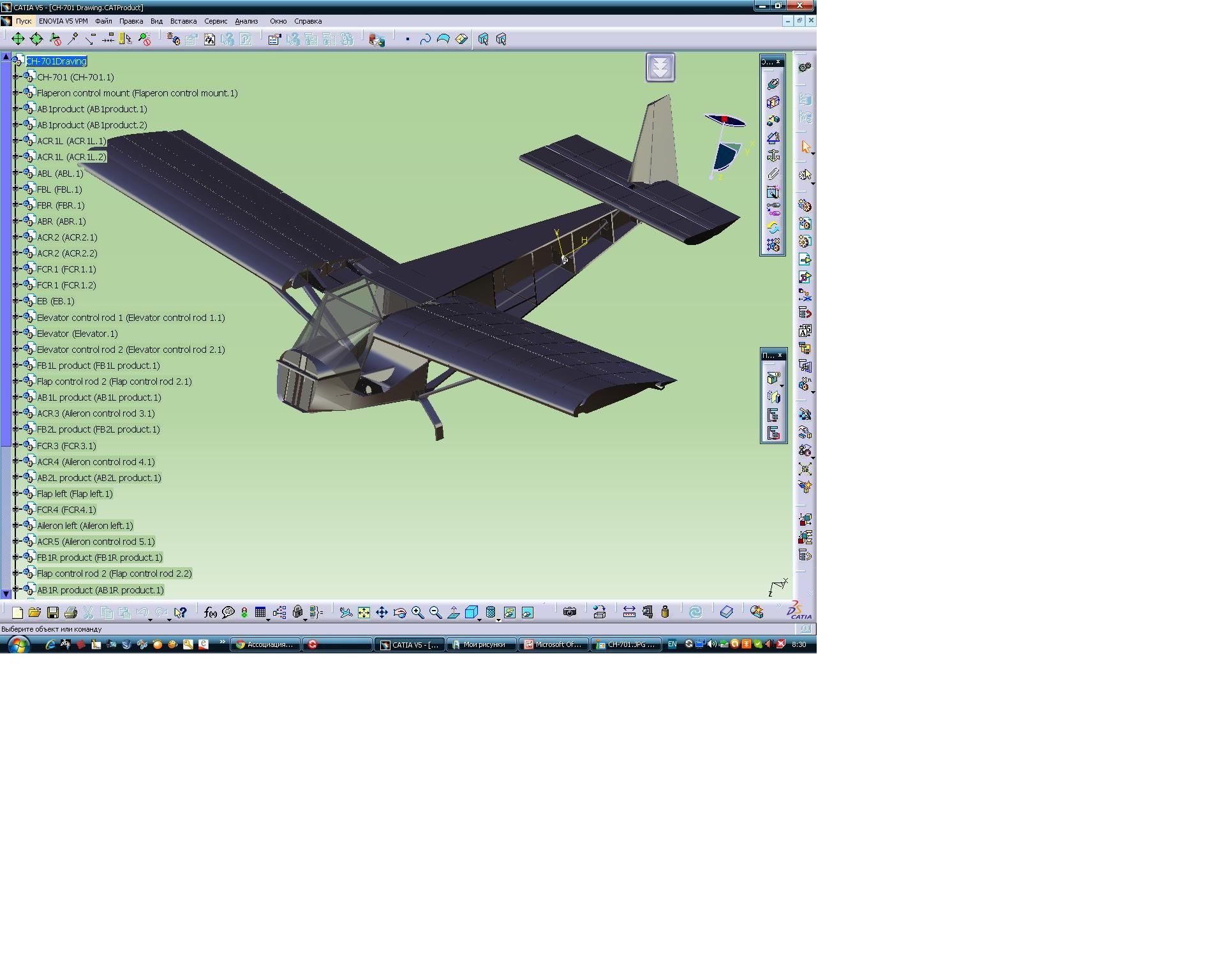

В Кате есть модуль обработки так что выдать программы по идее труда не составит если правильно настроите постпроцессор ,но сам я ею для этих целей не пользуюсь,мне пока Cimco за глаза,из плюсов в Кате работа с поверхностями двойной кривизны,быстрое создание материала если знаете его свойства, в версии Р3 наличие модуля Aerospace sheet metal возможно получение разверток с поверхностей двойной кривизны,из минусов не обычный интерфейс,но если начать с ним работать понимаешь что так намного удобней,отсутствие как у Inventora большой библиотеки стандартных элементов в базе.Ну и вот что я наваял пока учился работатьс Катей
    217,8 КБ · Просмотры: 156
