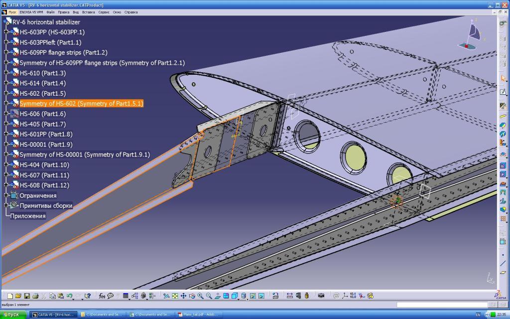

Возник вопрос: при копировании детали  в контексте сборки, теряются свойства листового металла (в зеркальной детали).
Пробовал копировать все возможные параметры, но результат один: зеркальная листовая деталь "превращается" в "твердое
тело" и при попытке развернуть ее - исчезает. Как быть?

Публикуете, потом копируете публикацию и смиетрите в новом парте. Потом можно из солида сделать можно листовым, но не понимаю зачем.
Не надо заморачиваться, чертеж то один на зеркальные детали.
Спасибо! Буду разбираться. Просто попалась деталь зеркальная  с небольшими отличиями по отверстиям.
Параметры листового металла в зеркальную деталь скопировать нельзя.
В вашем случае нужно в зеркальной детали удалить лишние отверстия командой удаления грани (в среде твердотельного конструирования), затем в листовом модуле заново задать параметры, сделать недостающие отверстия и развернуть деталь.
Вот и я к этому пришел. Так будет проще. Спасибо.
