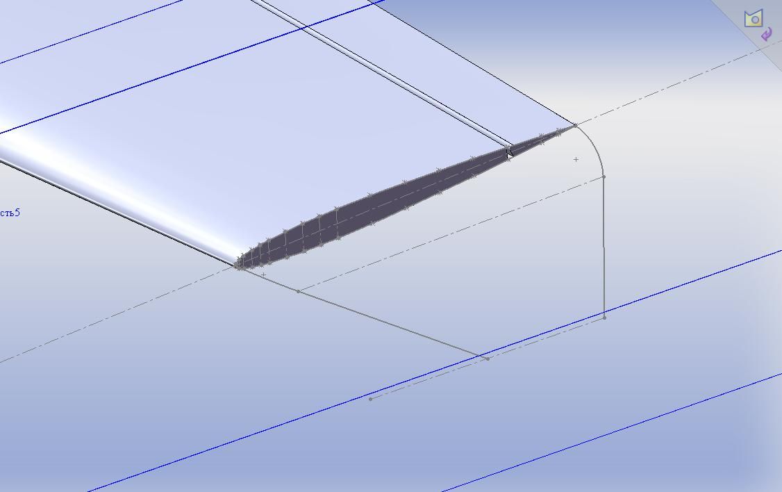

Кто работает с SolidWorks - заходи!
@ Хboct
Это есть,и работает в пределах редактируемого эскиза. Но перенести таким образом объект в другой эскиз-не получается!
Речь об том,что надобно скопировать уже построенный профиль из одного эскиза,и вставить в другой.
    46,8 КБ · Просмотры: 145
А вот нифига! Не проходит такой трюк! Это мне уже советовали.
У меня проходит. На всякий случай уточню: я имею ввиду перенос эскиза или его части из одного файла (детали) в другой.
Странно...может мне в гастрономе Солид испорченный продали? :🙂 Но есть факт: использование данной функции не рассматривается в справочном руководстве и самоучителях! 😡
как копирование объектов эскиза. Т.е. уже построенные объекты невозможно перенести в другой эскиз
Ctrl+C  Ctrl+V, Переносится хоть часть эскиза, хоть весь эскиз.

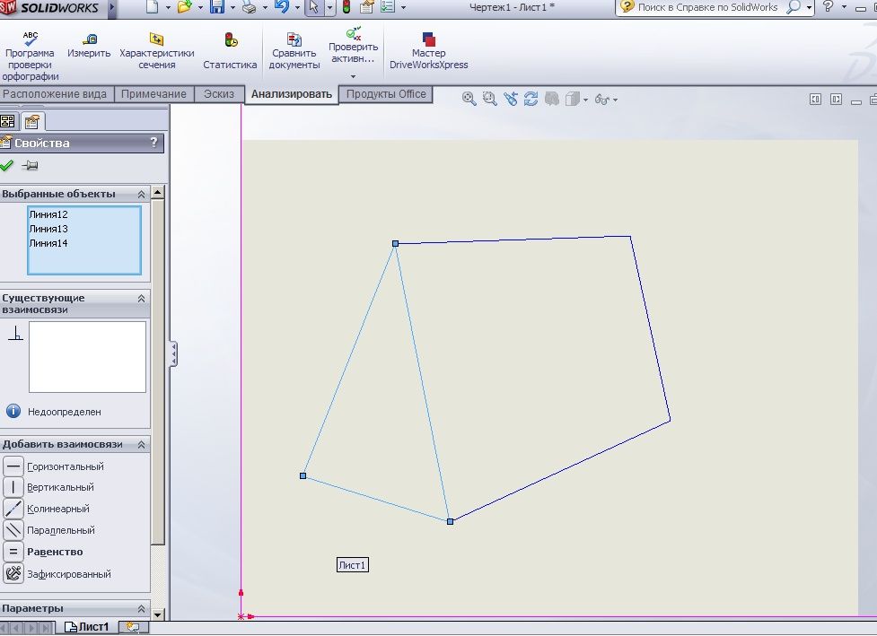

И все таки маленькая поправочка. Площадь он считает одиночной фигуры. А вот если нужно из системы фигур выделить какую-то одну и найти её площадь то не  прокатывает  ..и тогда нужно делать как писал Вячеслав Ат. либо все что вокруг её-  удалять.
    66,6 КБ · Просмотры: 164
Ну это совсем уж просто: линии, которыми ограничена нужная фигура, оставляете основным контуром, а остальные - переводите в пунктирные.
И так, чтобы на эскизе осталась лишь одна замкнутая толстыми линиями фигура - далее в дереве конструирования нажимаете на эскиз и считаете сечение.
От блин, век живи век учись. В свое время веня этот вопрос очень сильно напрягал;до вспомогательной геометрии - пунктирной линии не додумался. Спасибо В.П.

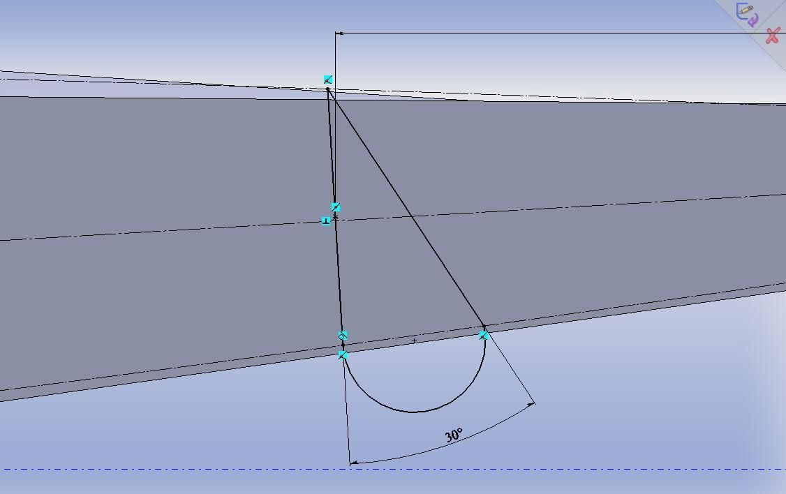

Характерный "привет от Солидворкса"- сообщение "эскиз не содержит контуров". А что же он содержит? 😡
    42,7 КБ · Просмотры: 123
Алексей, бывает и на юниграфиксе(лицензия) иногда не получается команда....В таких случаях 2 способа решения:
1. Пойди перекури-погуляй, попей чайку минут 5-10 и посмотри заново,может что-то упустил.
2. Либо сходи попей чайку и переделай эскиз заново, но со свежей головой.(ну конечно только если этот эскиз не в середине дерева  ;D. Хотя тоже решаемо ))) ).
Используйте команду - инструменты- инструменты эскиза- исправить эскиз, выпадет окошко в котором укажите размер зазора например 10 мм, и Солид увеличенным изображением, покажет проблемное место. 😉
Сохранил эскиз, назначил команду заново, оказалось что контуры уже есть, и всё получилось!  ;D
