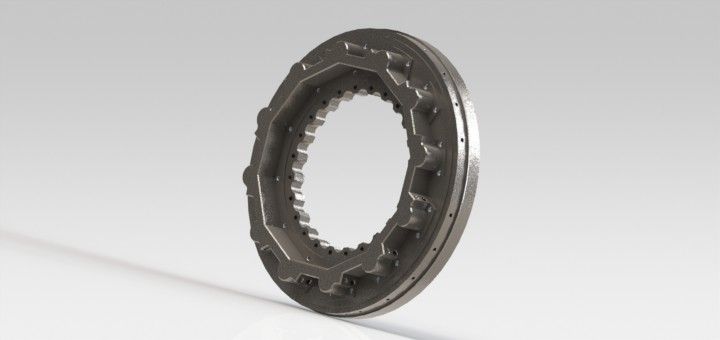

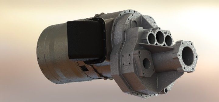

    24 КБ · Просмотры: 137

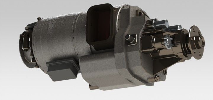

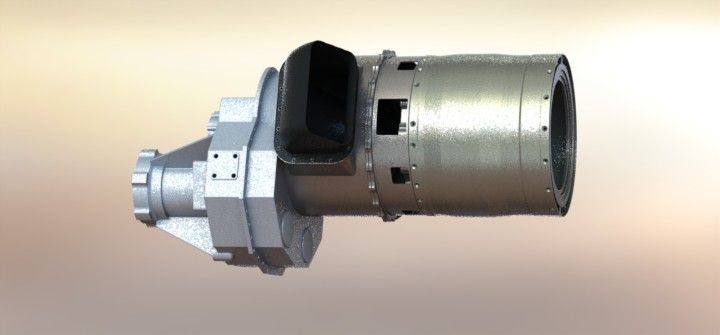

    20,5 КБ · Просмотры: 136
    16,2 КБ · Просмотры: 139

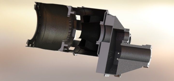

унутренности пока не готовы... ваяю 🙂
    21 КБ · Просмотры: 131

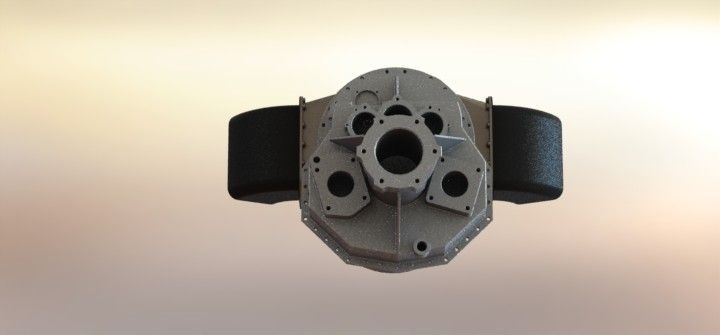

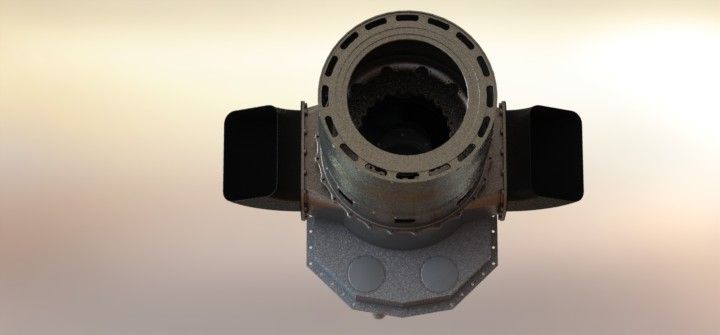

    18,7 КБ · Просмотры: 128

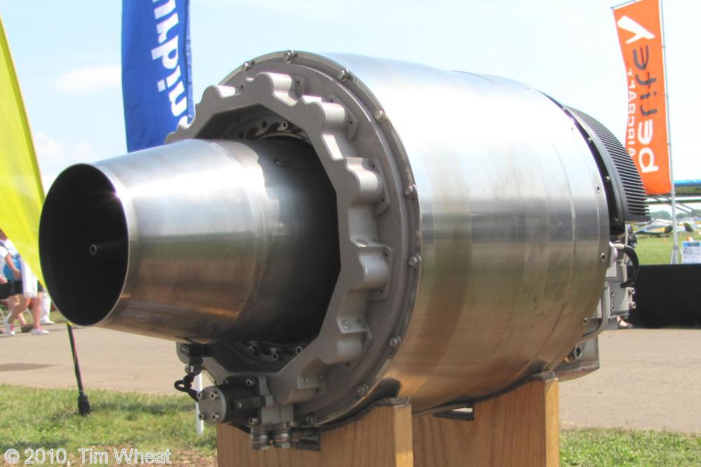

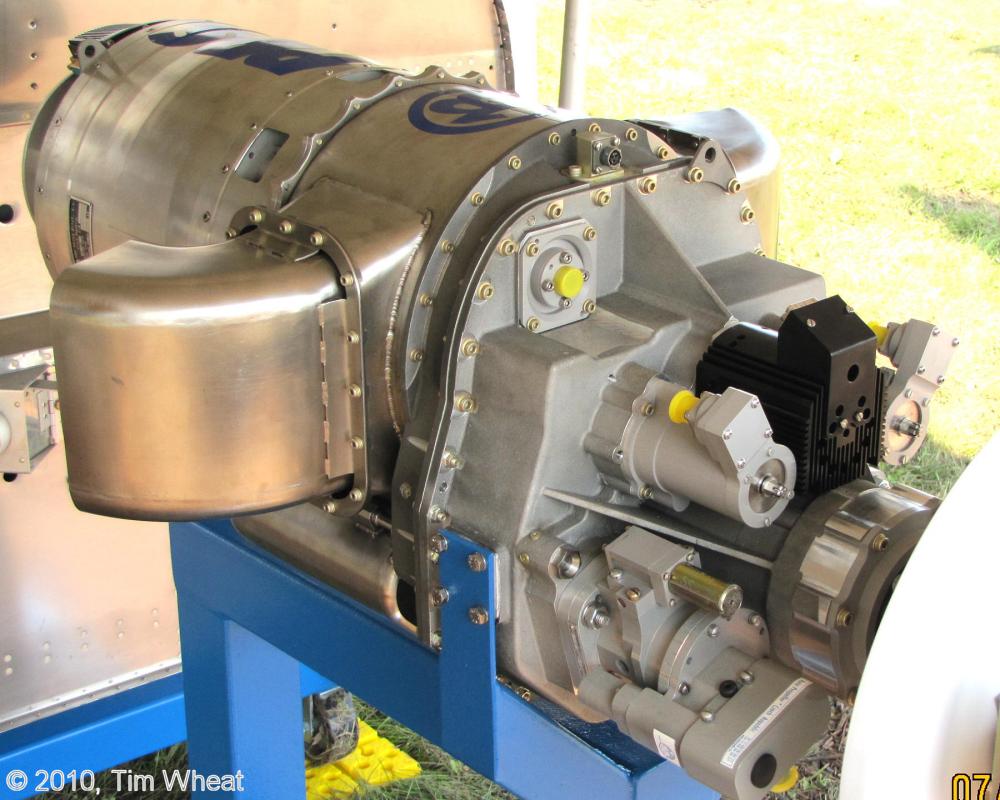

а это оригинал:
    101,5 КБ · Просмотры: 143

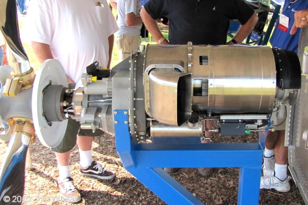

    104,7 КБ · Просмотры: 130
Фланец турбины с топливной рампой и первоисточник

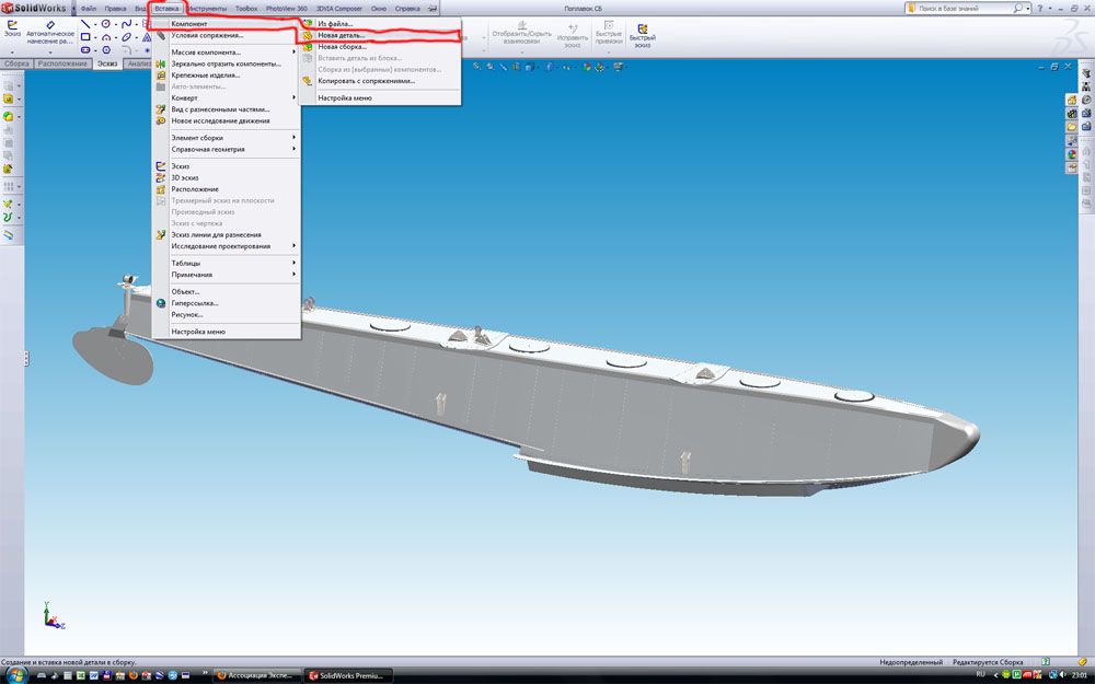

от как создавать новую деталь в сборке ,пожалуйста по подробнее не нашёл значка
Создаем новую деталь и потом указываем любую плоскую поверхность. Если плоский эскиз не нужен то выходим из эскиза и создаем 3D эскиз. Не выходя из режима редактирования детали. Во вкладке сборка увидите что кнопка редактирование детали будет нажата.
