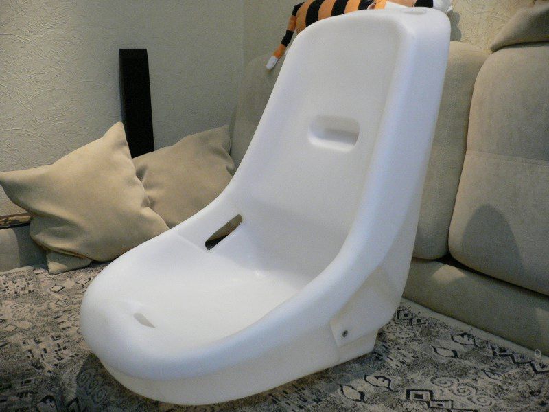

Кто имеет опыт создания 3D моделей по фотографиям? Попробывал Strata Foto 3D. Не получилось. После экспорта в *.wrl Solid пишет что файл модели пустой.
Может кто возмется или подскажет куда обратиться. Нужно сделать модель кресла-бака, которую бы видел Solid.

Проще самому нарисовать по размерам, примерным.
И быстрее и качественее.
Можно www.cybercom.ru но думаю ценик вас не порадует.
Можно поискать по другим конторам, юзающие 3Д сканеры. Еще есть програмка, нашего молодого математика, которая создает по ряду перефирийных фоток 3Д картинку. Говорят разработчик поднялся на ней, продавая не очень дорого для создания объемных фэйсов на аватарку  ;D. Не знаю как для Солида, но 3д картинки  прикольные получаются. Особенно при аэрофотосъемки с воздуха, когда фотик стоит под углом, после обработки снимков на выходе 3Д рельеф местности  :~)

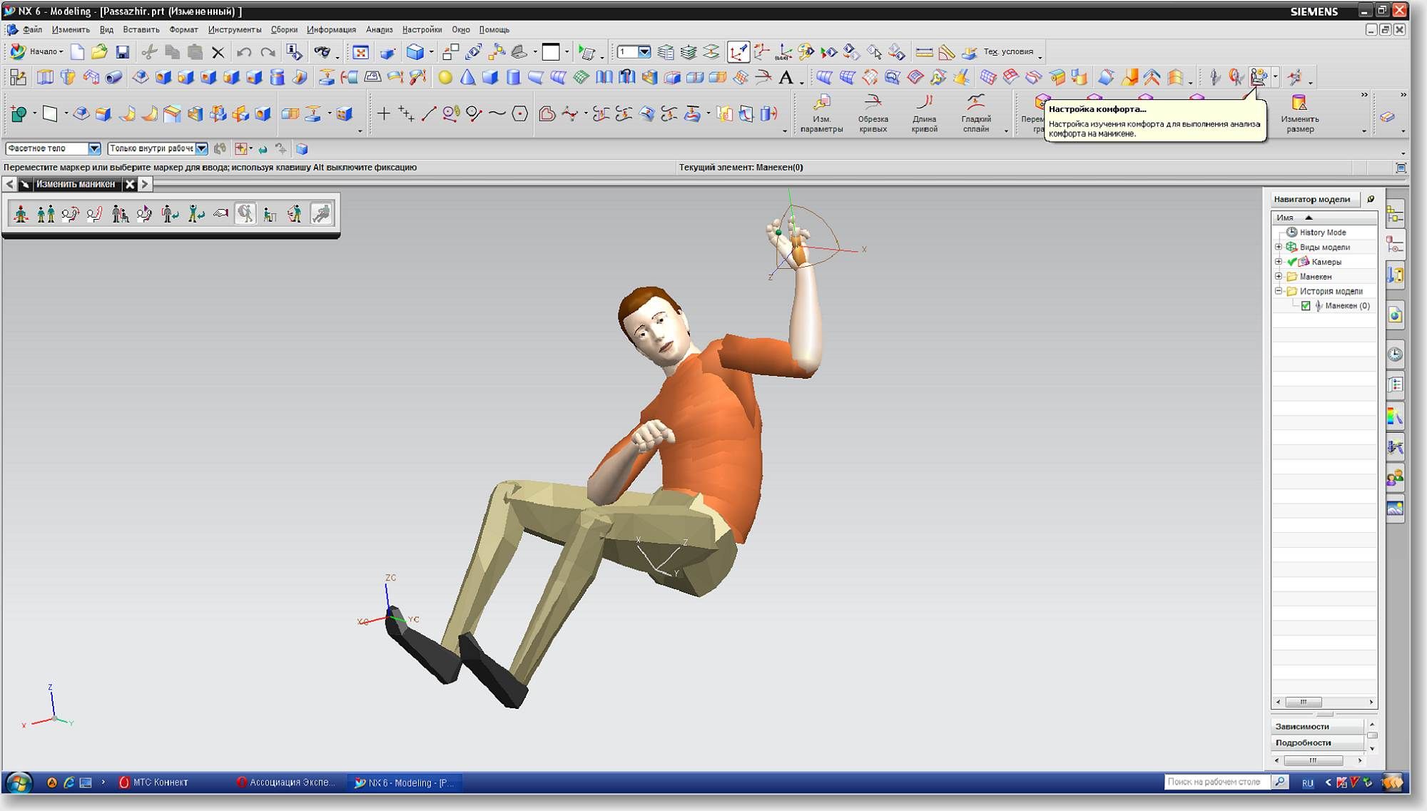

Ребята, а не пробовали Unigraphics NX? Помоему всё что нужно конструктору там есть, в том числе и развёртки листовых тел. Работаю в нём около 5 лет, а предел его возможностей до сих пор не знаю. Функций не счесть, выбирай любую... Недавно создавал модель формблока и ШРД нервюры из реальной нервюры используя миллиметровку, сканер и AutoCAD, затем экспорт сплайна в Unigraphics и по нему все детали, включая и развёртку нервюры
Кстати с манекенами в Unigraphics NX проблем не возникало есть и мальчик и девочка любого роста и веса (в разумных пределах). Двигаются практически все суставы( по-моему даже глаза) Есть функция комфортности, показывающая в цвете удобность посадки манекена
Насчёт сайта не знаю, но в программе манекен есть

Существуют универсальные форматы файлов 3D моделирования, нужно только правильно их пересохранить, но, конечно, не факт что манекен можно будет с таким же успехом двигать в суставах в том же Solid-е. Я, просто, работаю в Unigraphics, поэтому проблем с моделированием и последующей передачей моделей в работу было мало. Это не пиар и не попытка протолкнуть прогамму в массы. Эта программа сложна в освоении, но функций у неё на порядок выше по сравнению с другими
Кому интересно выкладываю тот же манекен в формате prt. Если откроется в Solid-е сообщите (зазиповал, иначе не лезет)
