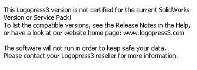

Добрый вечер.
Убедительная просьба в помощи установки Logopress 3 2011г. на SW-2011г.
  При запуске солид ругается(фото).В инструкции по кряку до 3 пункта разобрался и в кейген ввёл ID,а где и какая контрольная сумма и где её брать не понятно.
Всё взято с ру трекер и запущено от имени администратора.
  Может L-13 поможет с проблемой?

Я устанавливал Logopress 3 на SolidWorks 2010. На 2011 не устанавливал. Когда крякал логопресс пришлось по новой крякунть SolidWorks 2010 путем замены файла sldmodu.dll в директроии установки солид воркса. Этот новый фаил для кряка солид воркса 2010 был в кряке для логопреса. Дкмаю проблема в этом. Так как у Вас 2011 помоч к сожалению не могу. Я ставил на 2010. Если будете ставить на 2010 SW то помогу кряком.

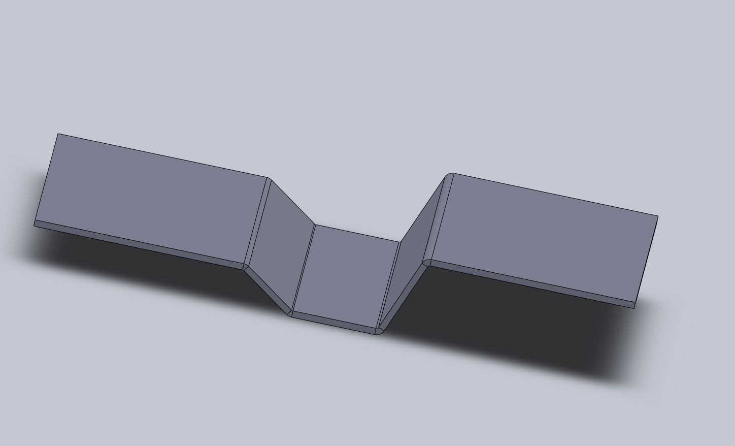

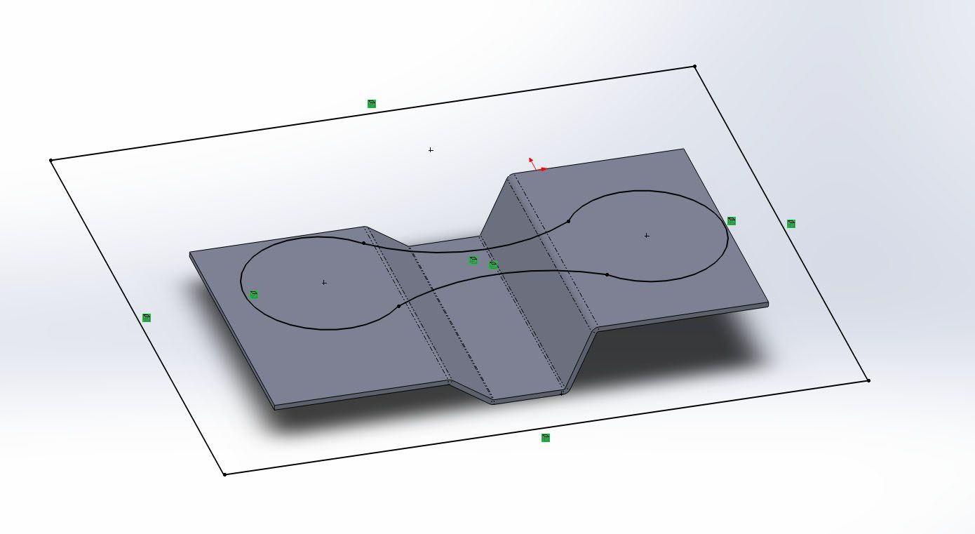

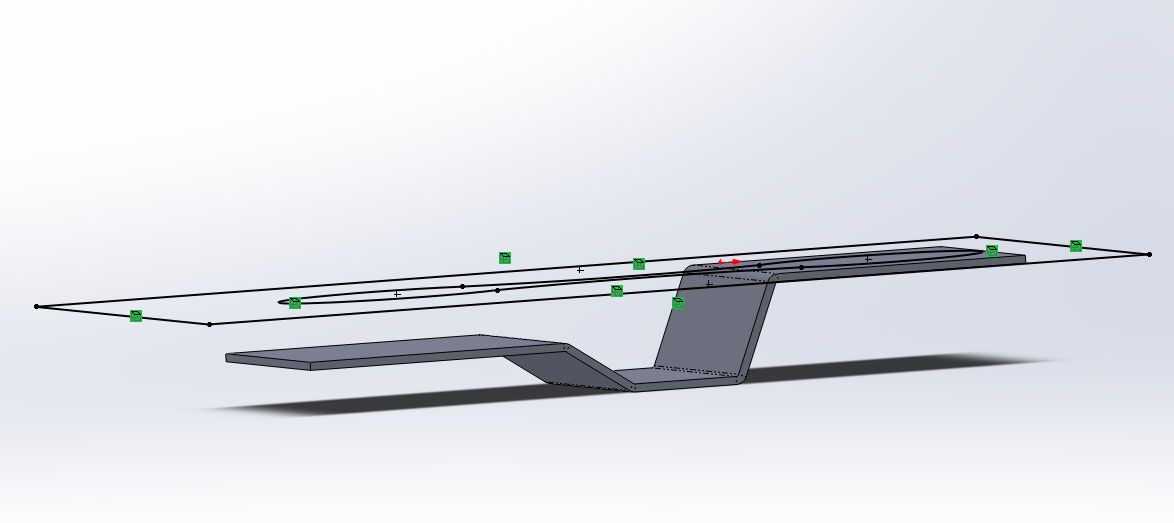

Всем добрый вечер! Помогите разобраться пожалуйста с таким  делом...
Вот нужно мне сделать развертку кронштейна, который выпиливается из определенной заготовки.
Рисую заготовку, затем вырезаю из неё кронштейн - а развертку делать Солид отказывается...
То кромка ему скошена, то еще оправдания себе придумывает разные.
Как быть? Очень надо! Я ещё совсем чайник)

1. Эскиз которым режете контур должен находиться на поверхности детали, а не на плоскости из вне.
2. Попробуйте сделать вырезку 2 эскизами. Если не поможет то зашлите файлик.
3. Не желательно делать вырезку в 2 направлениях. Лучше выбрать поверхность и вырезать одним направлением. Деталь простая все должно легко развернуться.
Антон, сейчас попробовал одним направлением - результат тотже
А я попробовал и сразу все получилось.
Ошибка №1. Перестраивать сторону для выреза низя. Убираем отверстия в эскизе контура , убираем галочку перестроить сторону для выреза и обводим все что осталось большим прямоугольником.
Ошибка №2. Эскиз надо делать на самой высокой грани. И резать одним направлением насквозь. Далее отверстия вырезать новым эскизом.
Все получилось. Успехов.

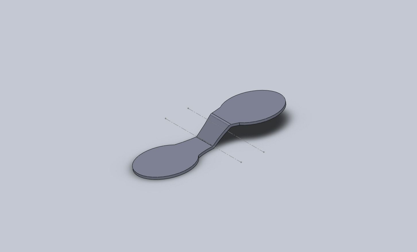

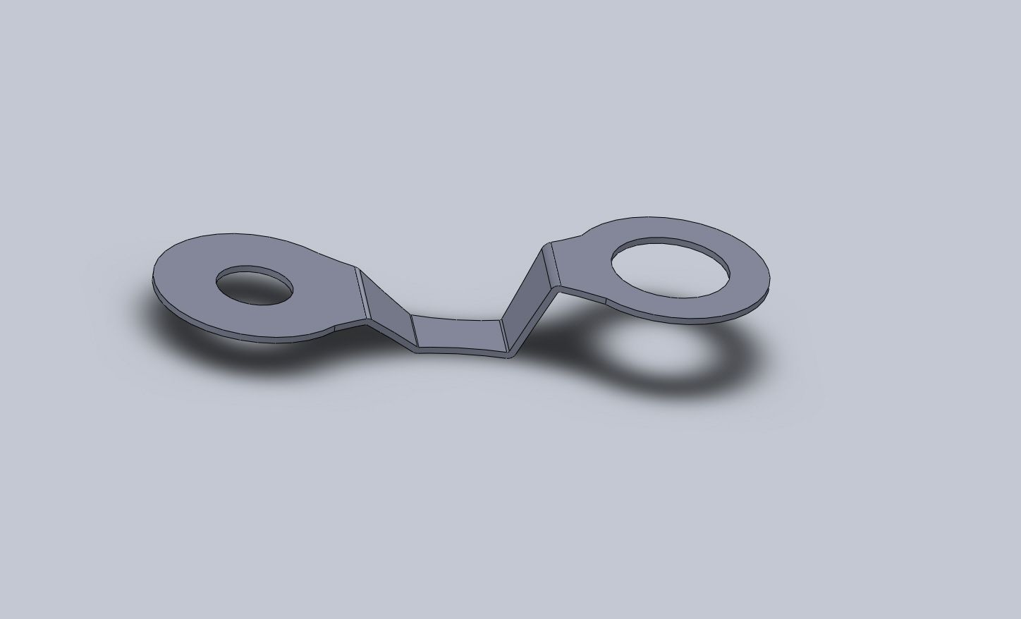

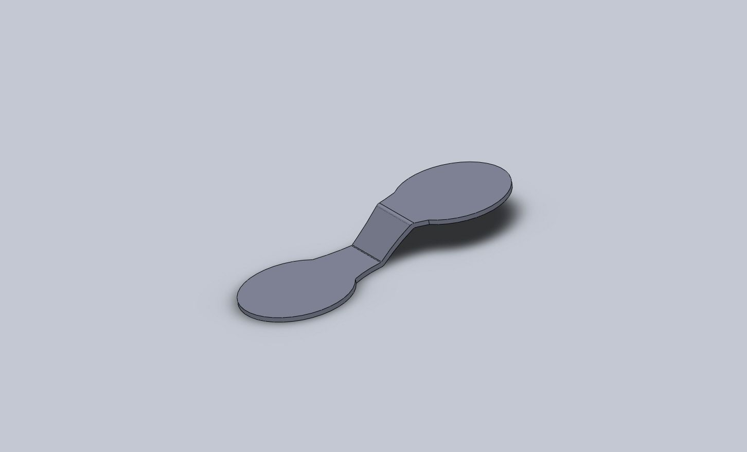

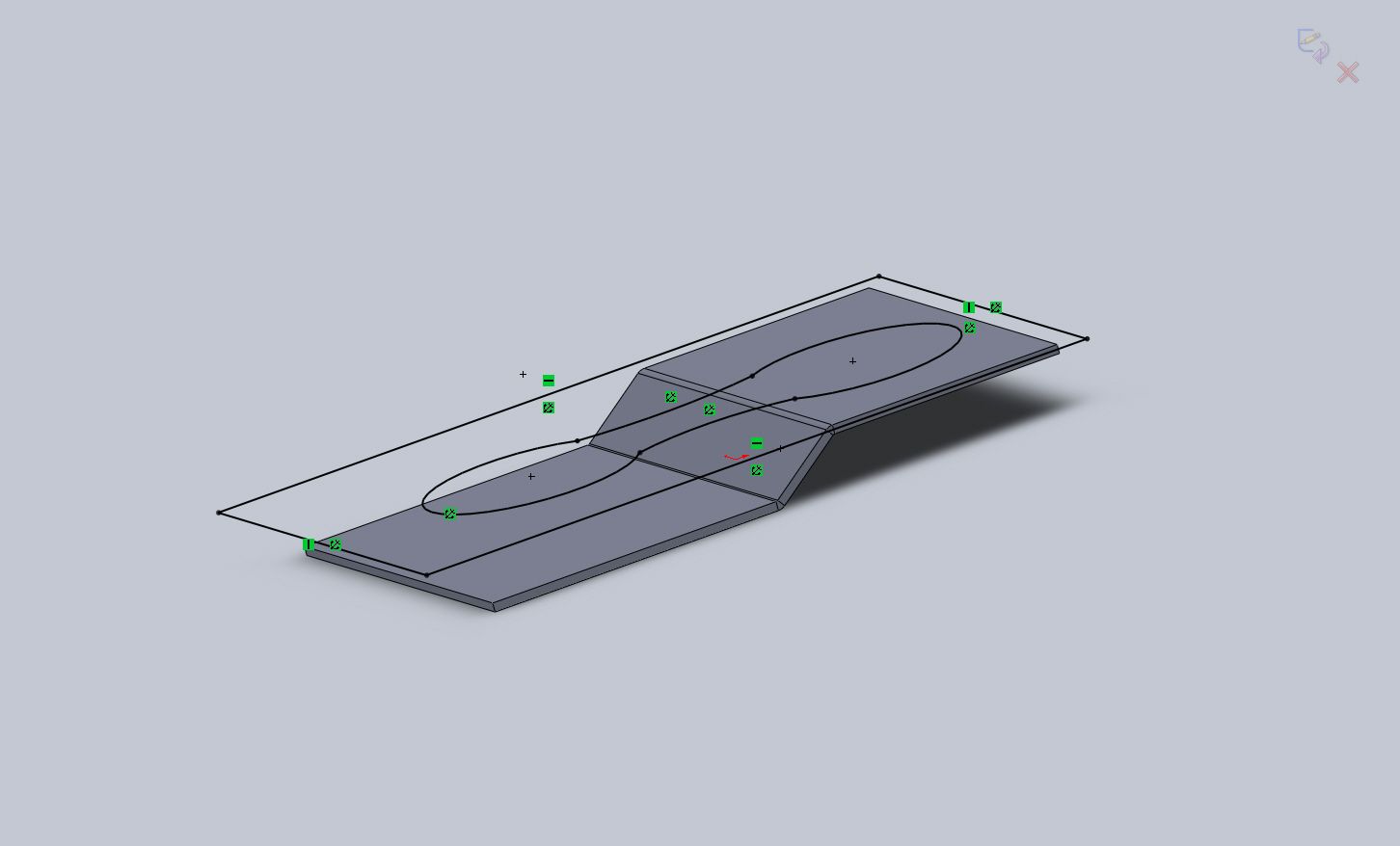

Выложить файлик не могу. Работаю в 2012. Он у Вас не откроется.

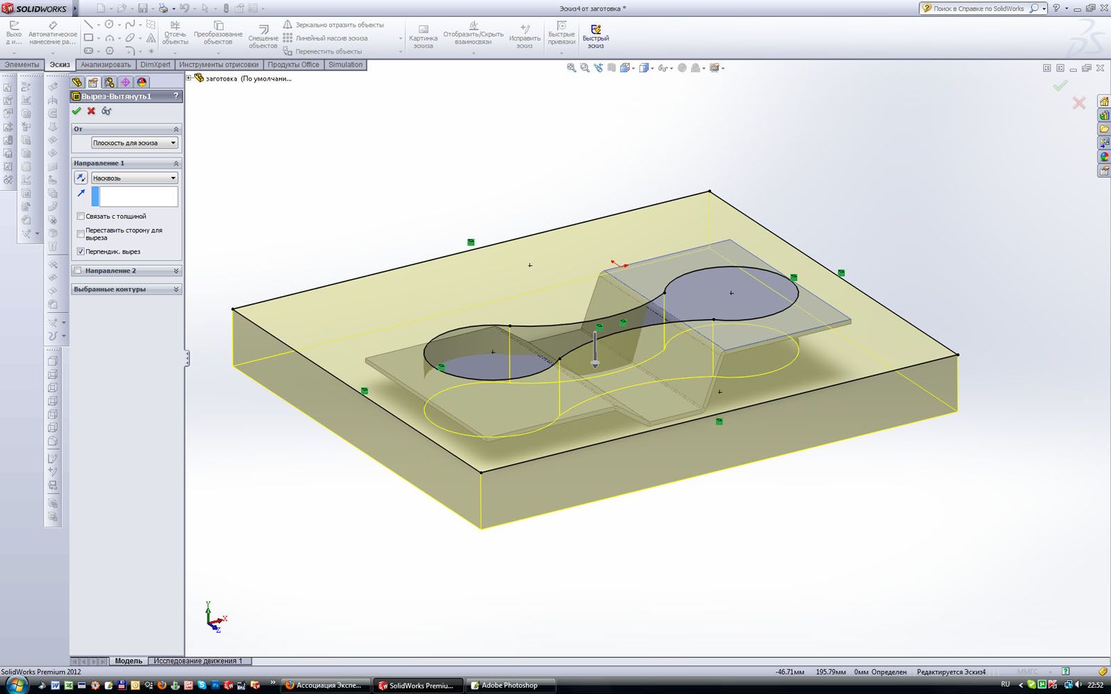

Вот так сделал на другом примере - все равно развертку не делает

Ура!!! Получилось!!! Поставил галочку в "перпендикулярный вырез" и все произошло
Еще раз Огромное спасибо 😀
