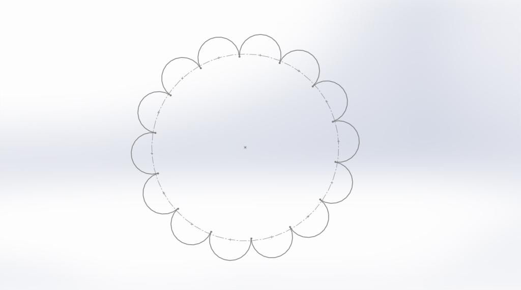

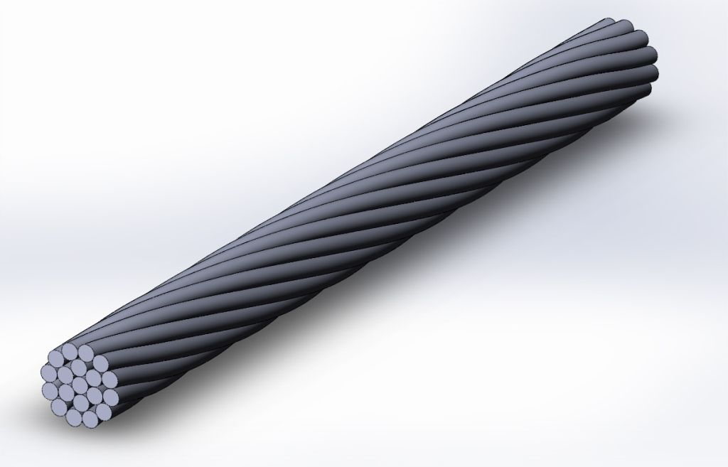

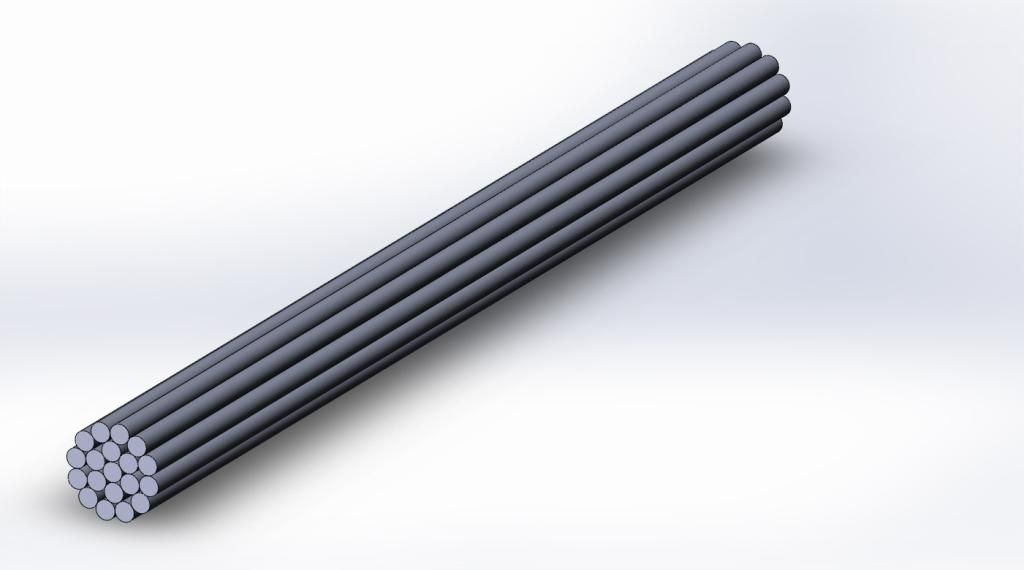

Подскажите,как рисовать тросы.Я понимаю,что надо на плоскости нарисовать кривую,а потом перпендикулярно нарисовать кружок,и вытянуть по направляющей.Но как то некрасиво получается.

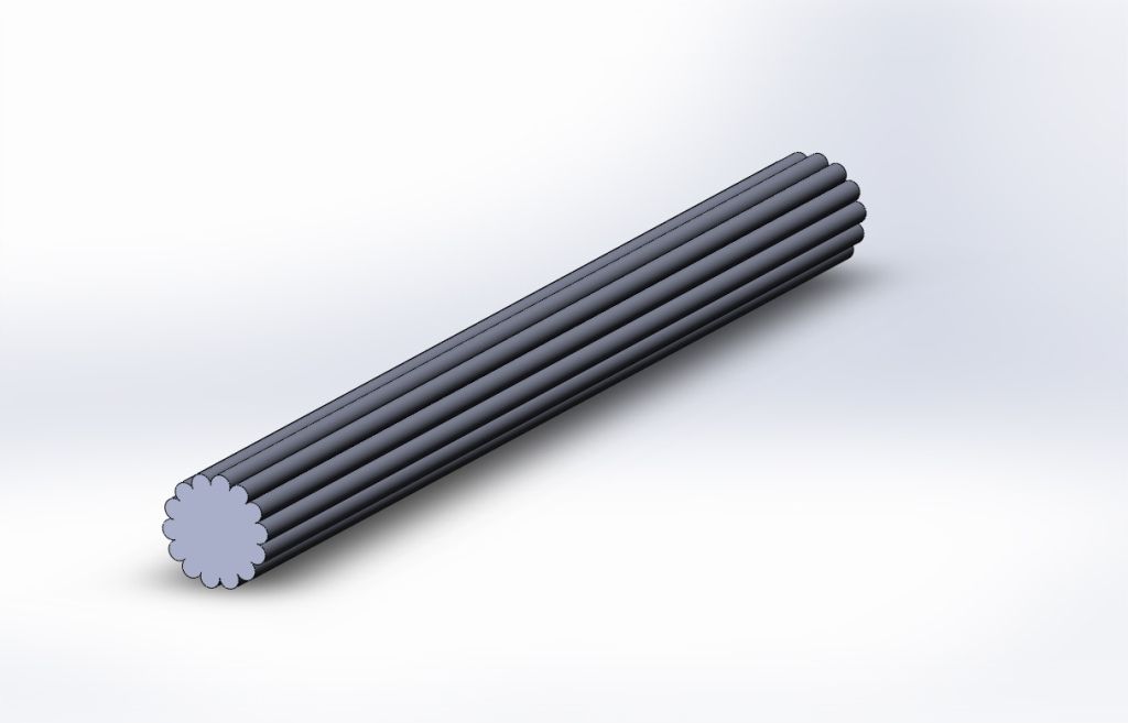

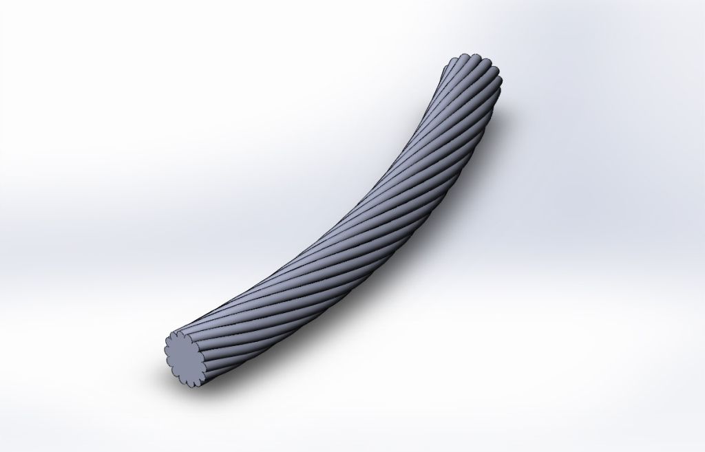

1. Эскиз.
2. Вытягиваешь
3. Скручиваешь

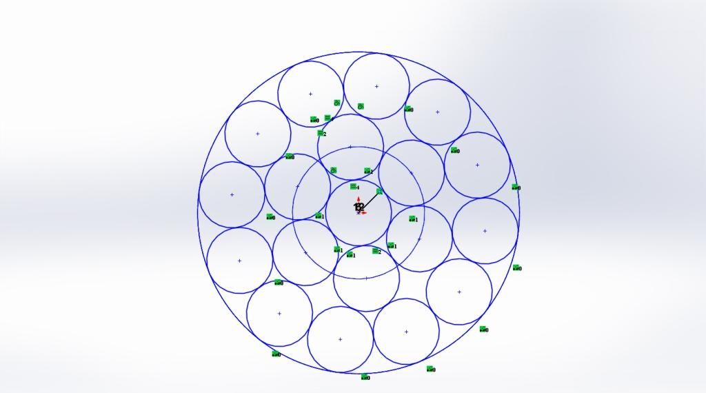

@ aviator495
Так, конечно, красиво... Но ресурсов будет требовать много. Особенно если сборке большая и там много таких тросов.
Я предпочитаю троса только размечать трехмерным эскизом. Это позволяет промерять все размеры, углы и в то же время не загрузить комп.

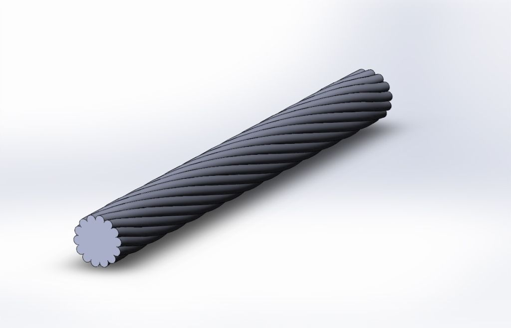

Если изобразить схематично, можно воспользоваться и более простым эскизом, с таким же визуальным результатом.

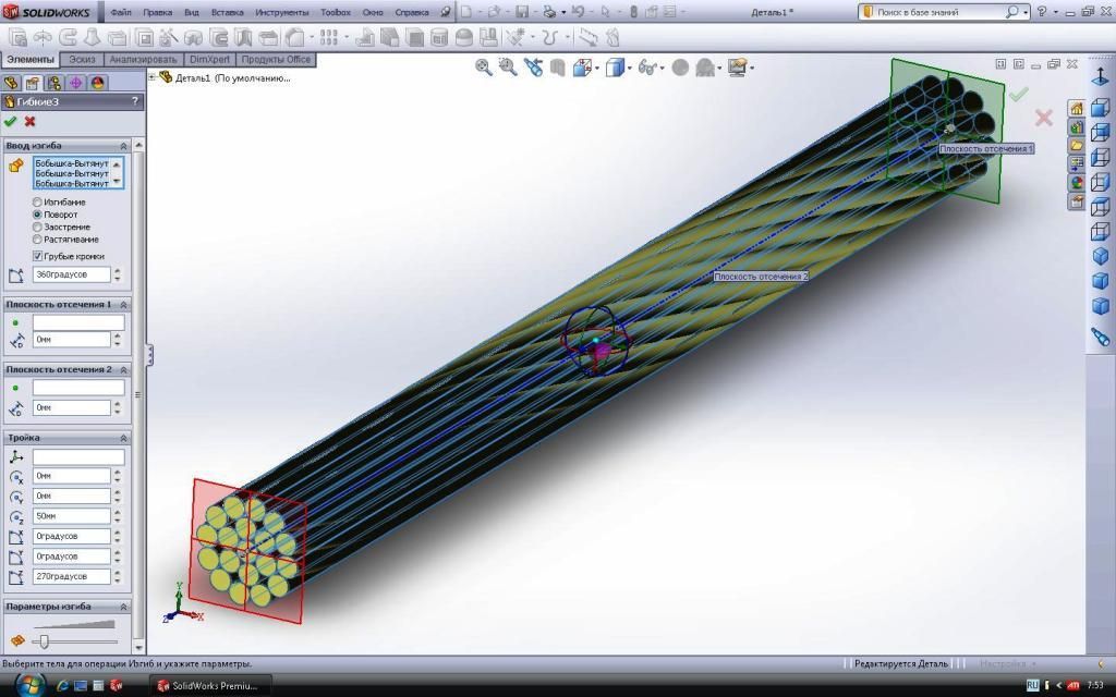

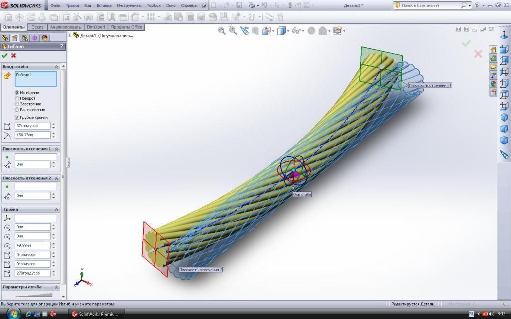

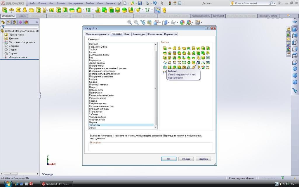

Видимо человеку надо подсказать, что в Солиде присутствует инструмент "Гибкие", используя его можно делать многое, в данном случае придавать еще большей реалистичности, в виде провисания тросов.

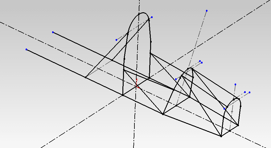

дано: 3д эскиз трубчатой пространственной раммы.
задача: проникающий объект (диск диаметром 254мм) не должен проникать внутрь рамы и должен контактировать, как минимум, с тремя точками конструкции в любом месте.
вопрос: как это рациональнее всего сделать, при этом затратить наименьшее количество материала, чтобы не утяжелять конструкцию ?
если нужно могу приложить файл с 3д эскизом рамы, но она находится на самом начальном этапе разработки) И боюсь что сделана коряво, не по уму. но к критике готов.
спасибо.  :-[
ещё вопрос, пожалуйста)
спасибо.Смущённый
Не понятно что нужно. Что за диск? в виде линий или уже в объеме. Дано какой эскиз? просто эскиз или уже фермы в трубках. Хотя бы картинку прикрепите что бы было понятно что нужно.
не знаю даже как уточнять 🙂
эскиз -  это эскиз. просто линии пока. но это не важно помоему.
диск будет прикладываться в реале к готовой конструкции.  какой он объёмный или линиями помоему тоже не суть. это требования безопасности, чтобы уберечь пилота .
картинку попозже попытаюсь отправить. вот 🙂
вот. размеры убрал, чтоб не мешали.

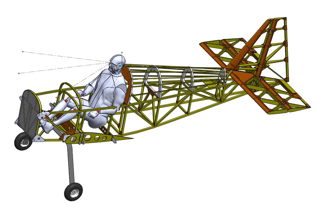

2 expflyer открывайте новую сборку, добавляйте туда раму, челлаэка и пр.. и будет вам щастье...   пример на скрине...
и редактировать удобно.. и наглядно очень... ))))
