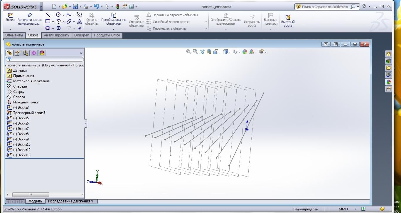

Пытаюсь нарисовать лопатку импеллера. Построил по плоскостям через 5 мм прямые согласна расчета шага. Теперь необходимо провести линии через точки на концах прямых и выдавить поверхность. Но как это сделать не пойму.
Помогите пожалуйста.
Фотку прилагаю.
    109,6 КБ · Просмотры: 137

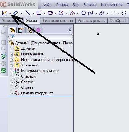

Линии  трёхмерным эскизом, а выдавливать не надо, по каждой хорде профиль, затем бобышка по напрвляющим
Спасибо огромное. Единственое, ткните носом где эта кнопка трехмерного эскиза... в какой вкладке.
А то я ноут готов уже в окно швырнуть. (

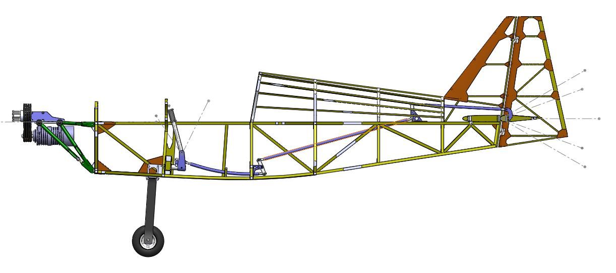

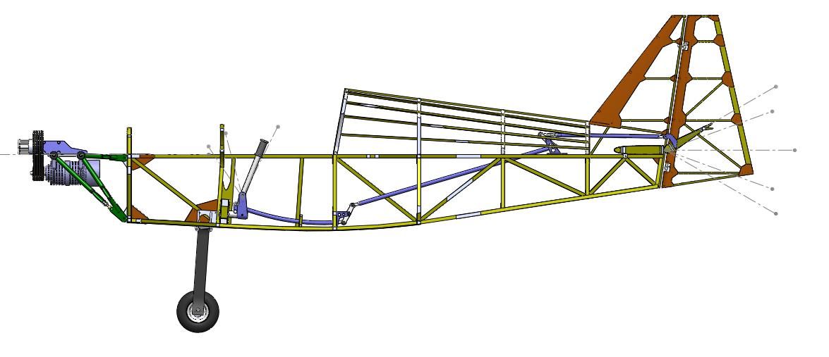

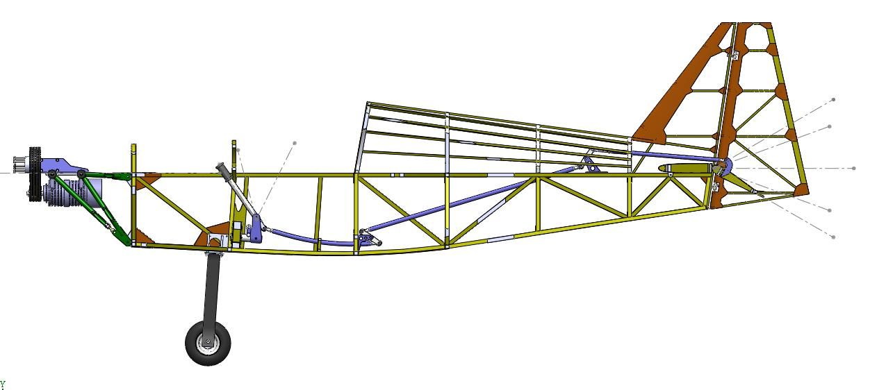

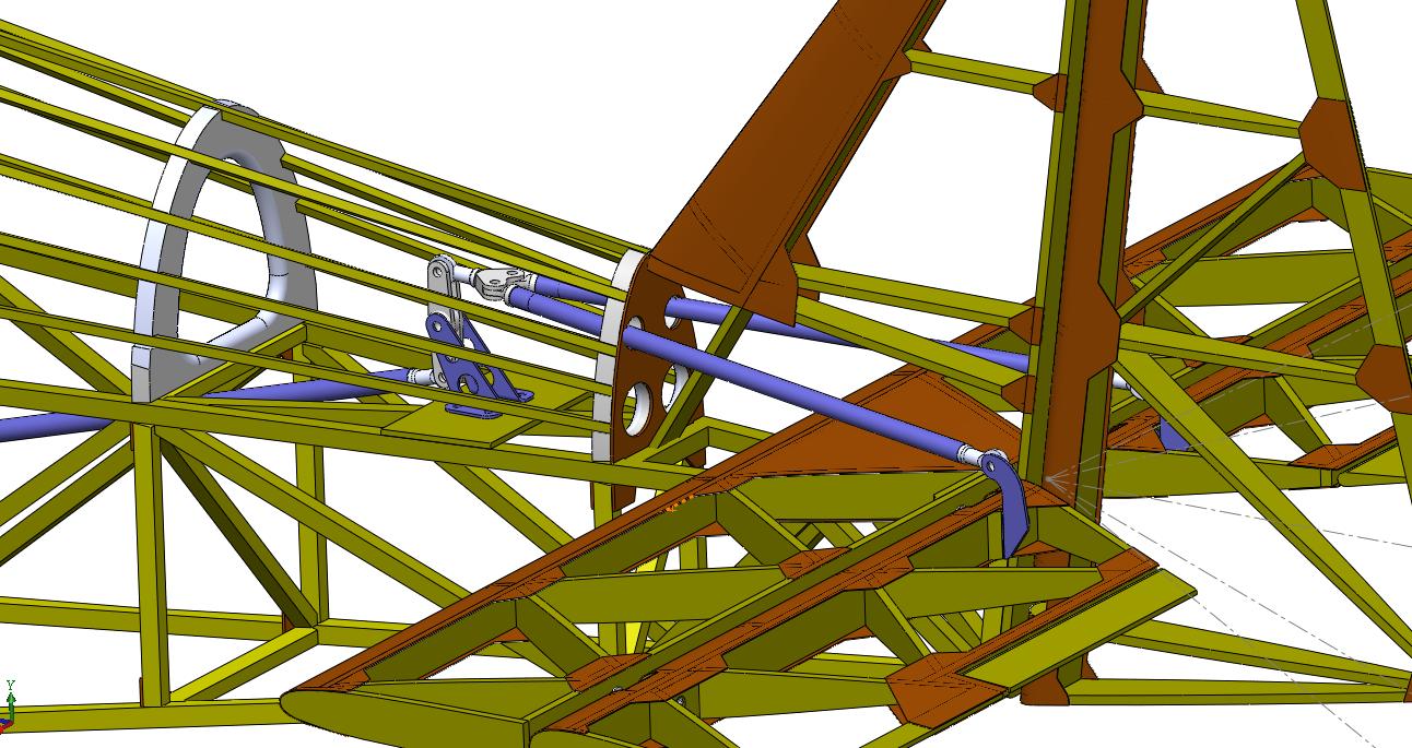

Намедни прикинул проводку от РУС к РВ на модели Арго-02... и вылез вот какой косяк... ход РУС от нетрали до полностью "от себя" (пикирование) в 2 раза меньше чем ход РУС от нетрали до полностью "на себя" (кабрирование). Угол поворота РВ +/- 30*
В чем ошибка? Длиной тяг играл, не помогает (только нейтраль перемещается)... может у качалок плечи разные сделать...
:STUPID
Скрины внизу

Что ж тут непонятного - присмотритесь к промежуточной качалке на заднем шпангоуте кабины. В нейтрали нет прямого угла с тягой от РУС. Качалку стоит выполнить "с переломом".
Советую нарисовать отдельную простенькую сборку с кинематической схемой и поиграться.
О,как все запущено...Выбросьте эту схему,где кривые тяги являются не самым сильным проколом,на помойку и не показывайте ее никому.
Следующую схему публикуйте,посмотрев, хотя бы,на кинематику каких-либо "одноклассников",а лучше почитайте учебники по конструкции самолетов.
пусть останется, чтоб другие не повторяли ошибок...

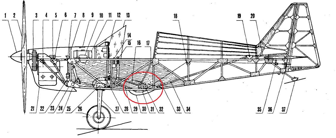

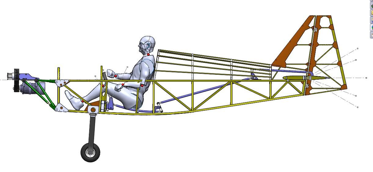

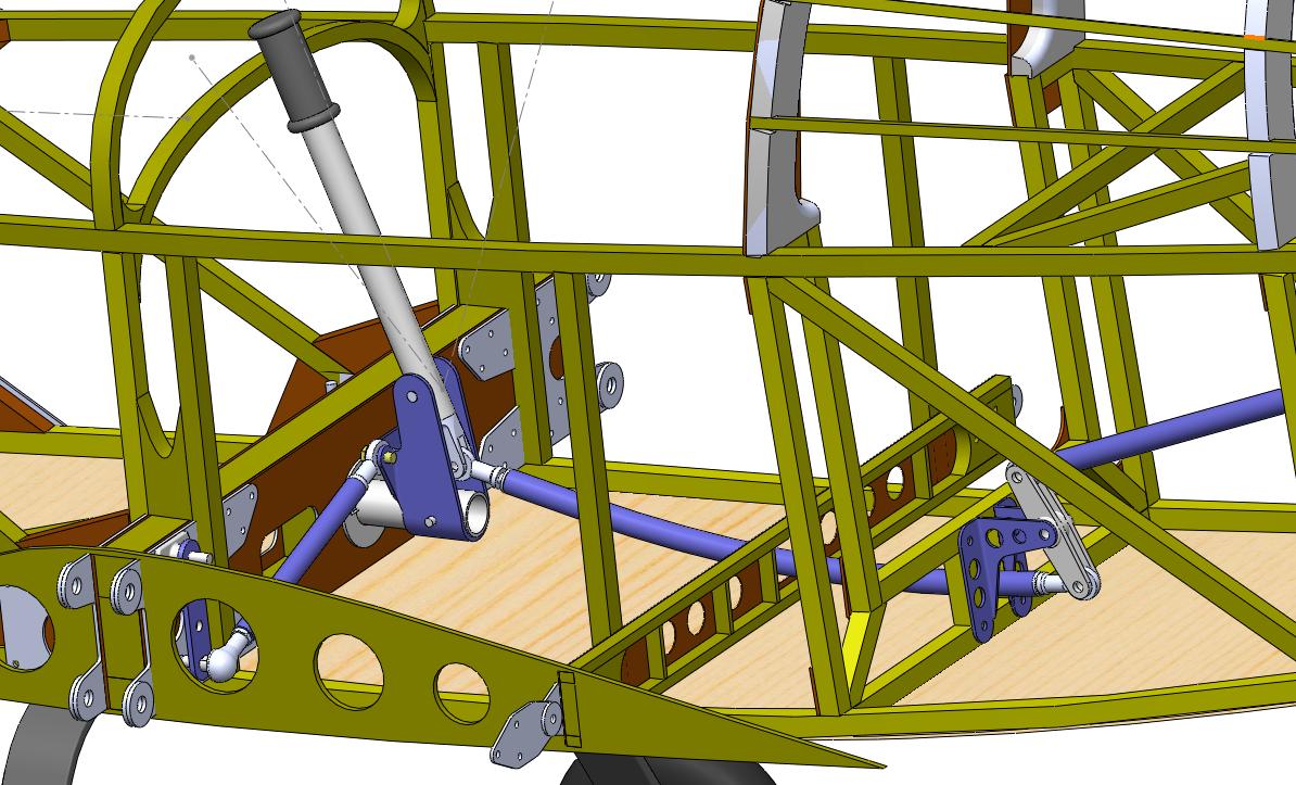

Ок, спс за совет... буду думать.. Т.к. места под "седлом" мало, хотел придумать какое-нибудь более изящное решение, чтоб как в оригинале не выносить механизмы за борт...  (как на приведенных скринах)... хоть как и говорил Лёлик из одноименного фильма: "Хоть и не эстетично, зато дешево и практично"... мне такая реализация не глянется...
    101 КБ · Просмотры: 128
    62,5 КБ · Просмотры: 162
Т.к. места под "седлом" мало, хотел придумать какое-нибудь более изящное решение, чтоб как в оригинале не выносить механизмы за борт...(как на приведенных скринах)... хоть как и говорил Лёлик из одноименного фильма: "Хоть и не эстетично, зато дешево и практично"... мне такая реализация не глянется...
Ну что,например,мешает,разместив шарнир продольного канала РУС на некотором удалении от нижнего обвода,пустить тягу РВ в непосредственной близости от теор.контура:тогда,кстати,не потребуются и две оборачивающих качалки,одна из которых заменяется на одностороннюю чисто для изменения направления тяги.
Рисуя качалки,следует учитывать и нагрузки,действующие на саму качалку - чтобы не приходилось городить совершенно неоправданных местных усилений фюзеляжа исключительно под нагрузки от качалки:в вышеприведенной схеме пришлось бы сделать именно так.Так,задняя оборачивающая качалка на приведенной схеме дает на кронштейн реакцию,равную двойной силе на тяге - а стоит кронштейн на плоской полочке,никак на кручение не работающей,хотя указанная реакция на плечо кронштейна дает совсем не маленький момент.А полочка,к тому же,стоит на конструкции так,что даже если бы она и держала момент,силовые элементы фюзеляжа просто не могли бы его воспринять.

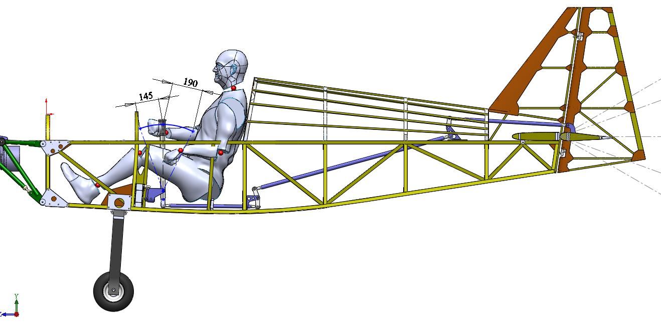

вот, исправил... ход ручки по тангажу как в книжке Чумака П.И. и Кривокрысенко В.Ф. угол отклонения РВ 30* в обе стороны...
принципиально, как советовали, кинематику управления по тангажу не менял (пока все перерисуешь, состариться можно ))), ограничился легкой правкой...
Или опять неправильно ?
Спасибо, это обязательно учту... как с кинематикой покончу )))
