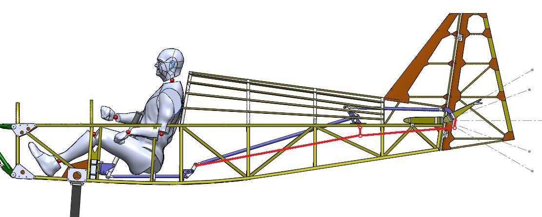

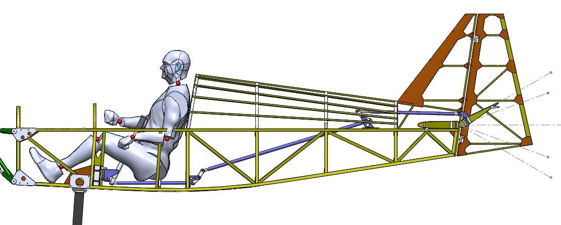

вот, исправил... ход ручки по тангажу как в книжке Чумака П.И. и Кривокрысенко В.Ф. угол отклонения РВ 30* в обе стороны...
принципиально, как советовали, кинематику управления по тангажу не менял (пока все перерисуешь, состариться можно ))), ограничился легкой правкой...
Или опять неправильно ?
:craZy
Ага,опять неправильно.
Теперь продольная тяга от РУС проходит там,где ей и следует располагаться - однако следовало бы либо совместить продольную ось поворота РУС с шарниром этой тяги,либо разместить продольную и поперечную оси поворота РУС в одной горизонтальной плоскости (на одной высоте) и при этом желательно,чтобы задний шарнир тяги продольного канала,проходящей под сидением,располагался на продольной оси поворота РУС,или,хотя бы,был возможно ближе к ней.Тогда отклонение ручки по одному каналу не будет (или.хотя бы будет в минимальной степени)влиять на положение рулей по другому каналу.
И,самое основное:изменив кинематику,Вы забыли заменить одну оборачивающую качалку прямой (в которой входное и выходное плечи располагаются с одной стороны от оси поворота качалки) - сейчас у Вас при взятии ручки на себя,РВ отклоняется ВНИЗ.Заменить правильнее было бы заднюю качалку - тогда нагрузки от нее на фюзеляж стали бы во много раз меньше;передняя оборачивающая качалка стоит в месте,где нагрузки от нее передать на фюзеляж легко.
Еще замечание:ось поворота РУС  я бы смещал вперед настолько,насколько возможно - так будет удобнее и для управления и для посадки-высадки в самолет.
неа, вверх... (см скрин)  Вот если перенести тягу управления РВ вниз (а не так как она сейчас вверху), тогда действительно, одну оборачивающую качалку можно заменить прямой...
Еще замечание:ось поворота РУС я бы смещал вперед настолько, насколько возможно - так будет удобнее и для управления и для посадки-высадки в самолет.
Согласен... это видно из скрина, что садиться в самолет неудобно...
следовало бы либо совместить продольную ось поворота РУС с шарниром этой тяги, либо разместить продольную и поперечную оси поворота РУС ...
ок, и это подправлю...

Вы не правы,уважаемый avm,ваша качалка отклонит РВ вниз при даче РУС на себя,а вот выделенное красным-правильно.
неа, вверх... (см скрин)Вот если перенести тягу управления РВ вниз (а не так как она сейчас вверху), тогда действительно, одну оборачивающую качалку можно заменить прямой...
Да,Вы правы - так направления правильны.Но в этом случае оборачивающие качалки не нужны вообще - обе можно делать прямыми,уменьшив до минимума влияние управления на элементы фюзеляжа.

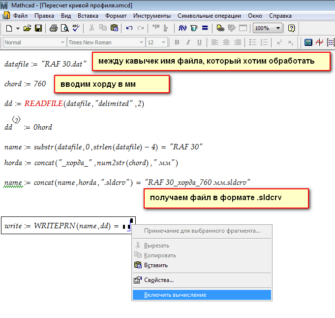

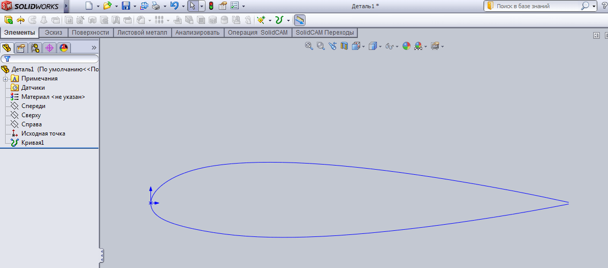

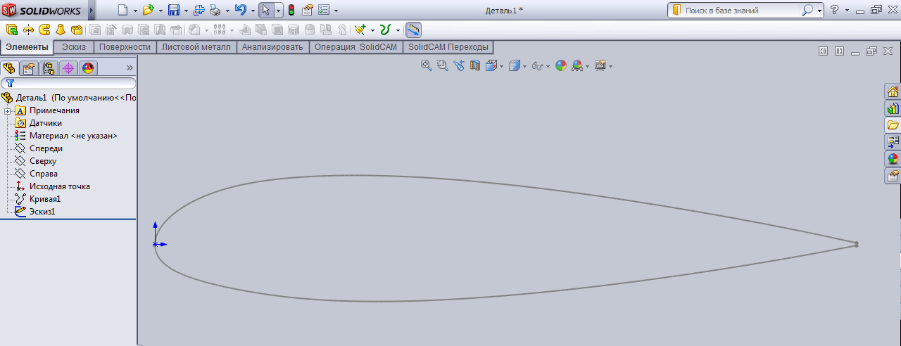

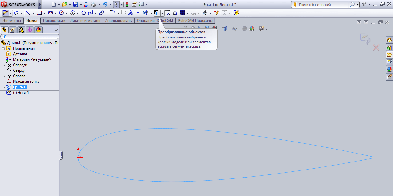

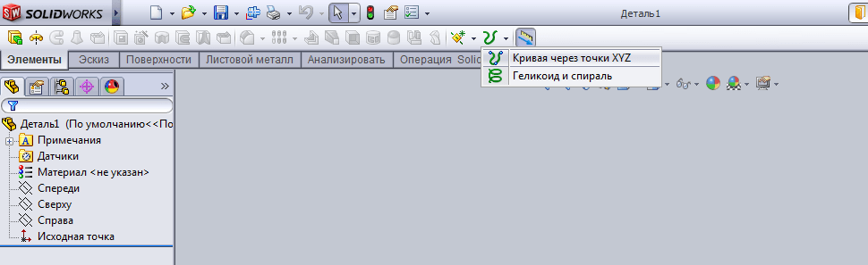

Берем файл .dat нужного нам профиля обрабатываем его в MathCad, получаем файл в формате .sldcrv, который открываем уже в Солиде командой Кривая через точки XYZ. Дальше уже дело техники - копируем, переносим все что угодно делаем... я например часто превращаю в блоки. С блоками легче работать. Легко отработать кинематику выпуска закрылков, например

Вставляем кривую - находим наш файл .sldcrv (на рис. 1)
далее на плоскости спереди создаем эскиз и превращаем кривую в эскиз, с которым далее работаем по своему усмотрению (рис. 2-3)
