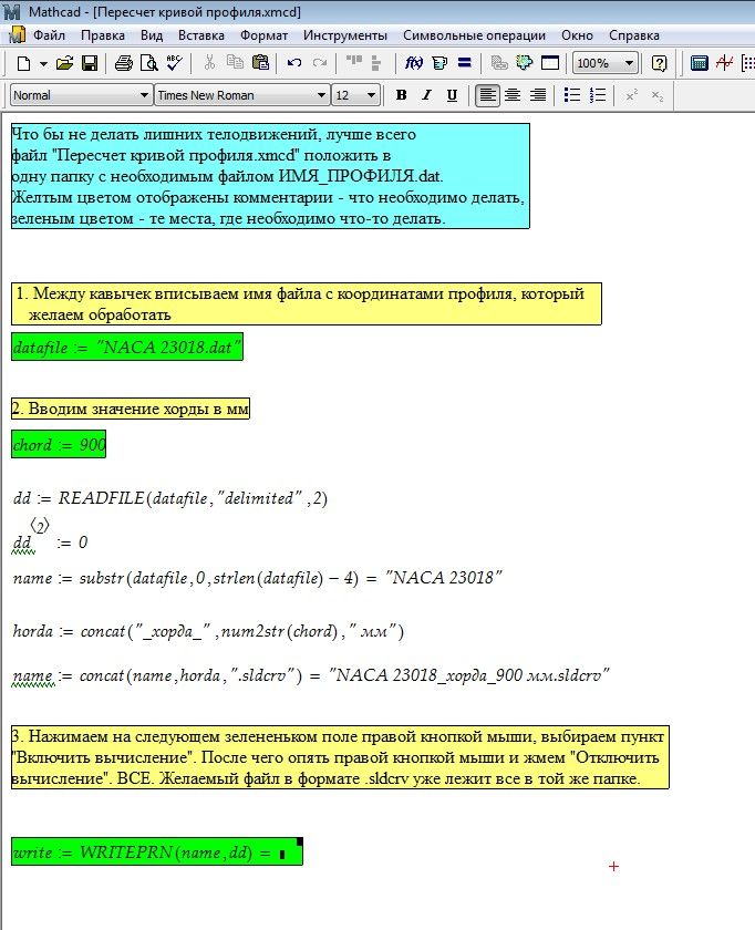

обрабатываем его в MathCad
Для  MathCad нужен файл *.XmcD, где взять?
В принципе весь исходный код маткадовского файла на рисунке у меня выше. Там всего-то восемь операторов. Если  знакомы с маткадом - то повторить будет не сложно.
Если не знакомы, то без подробной инструкции проблемы могут возникнуть даже при наличии исходного файла.
попозже постараюсь выложить и инструкцию и исходник

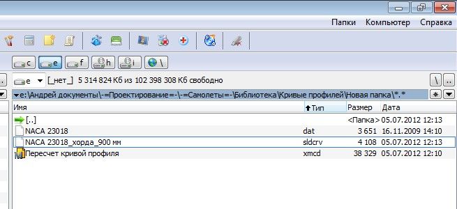

На картинках вобщем все видно. Исходник тоже прицепил
    96,4 КБ · Просмотры: 106
    32,6 КБ · Просмотры: 107
  • Pereschet_krivoj_profilja.zip
    17,8 КБ · Просмотры: 110

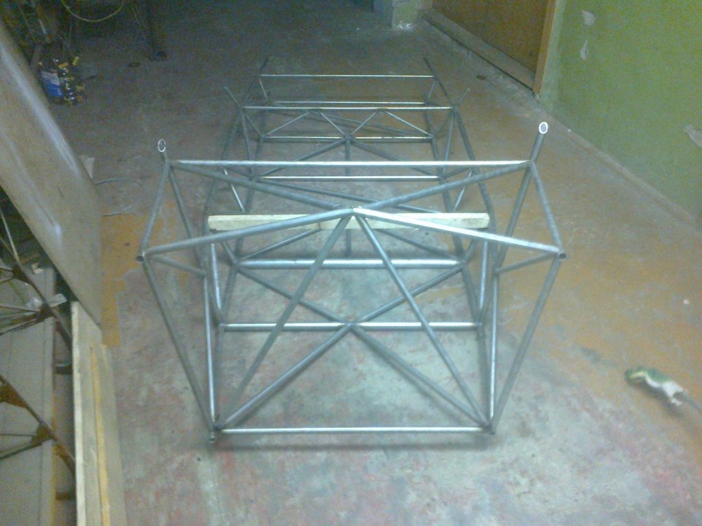

Коллеги подскажите пжст. Решил нарисовать свою ферму в SW. т.к по ходу строительства уже отошли достаточно сильно от базовых чертежей BearHawk. Столкнулся с проблемой - начать)) т.е определить базовую точку от которой удобней всего рисовать. Подскажите пожалуйста как нарисовать линию не перпендикулярную и не параллельную  к плоскостями  3 D эскизе. Определять начало и конец точками в каждой плоскости  а потом соединять линиями относительно осевой плоскости?? Или делать каждый раз вспомогательную плоскость?
Уже третий раз начинаю рисовать ни как не могу определить базовую удобную точку.
Вот что есть на сегодня из сделанного.

Коллеги подскажите пжст. Решил нарисовать свою ферму в SW. т.к по ходу строительства уже отошли достаточно сильно от базовых чертежей BearHawk. Столкнулся с проблемой - начать)) т.е определить базовую точку от которой удобней всего рисовать. Подскажите пожалуйста как нарисовать линию не перпендикулярную и не параллельнуюк плоскостями3 D эскизе. Определять начало и конец точками в каждой плоскостиа потом соединять линиями относительно осевой плоскости?? Или делать каждый раз вспомогательную плоскость?
Вообще,геометрия любого самолета строится на основе трех базовых плоскостей - это строительная горизонталь самолета (СГФ),представляющая собою горизонтальную плоскость,параллельную линии полета;плоскость симметрии (ПСС) - вертикальная плоскость,относительно которой геометрия самолета симметрична,и,наконец,плоскость нулевой дистанции,выбираемая из соображений неизменности в процессе проектирования и постройки самолета (это может быть как,например, плоскость противопожарной перегородки, так и плоскость,проходящая через характерную точку самолета,желательно,находящуюся в плоскости симметрии - носок кока и пр.) - относительно этой плоскости считаются дистанции всех агрегатов как конструкторами,так и расчетчиками,так и проектировщиками оснастки.Точка пересечения всех плоскостей и будет нулевой точкой - ее-то Вам и необходимо выбрать для размещения в пространстве продольной оси самолета и,соответственно,всех базовых плоскостей.
Это мне более менее понятно). Спасибо за четкое объяснение.
Я про практическую часть. т.е. на практике в SW как сделать наиболее оптимально?
Надо построить 3 вспомогательные плоскости и от них строить каждую вспомогательную точку?
(прямыми уже пытался. Упарился подгонять их)
Mike_E
1. Нарисуйте ферму при виде сбоку. 2Д эскизом. просто на плоскости. Я думаю это труда у Вас не составит. Просто при виде слева или справа.
2. Далее создайте 3Д эскиз и рисуйте линии из точек (узлов) предыдущего 2д эскиза. Рисуйте перепендикулярно предыдущей плоскости поперечные трубы нужной длинны или уже ширины. Ставя на них длинновые размеры. Потом их соедините в этом же 3 д эскизе и получится ферма и при виде сверху как вам надо и сбоку и сзади..... как угодно.
