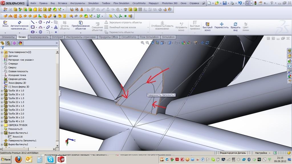

Вопрос - а как скрыть вторую линию,что б ее не было видно?
    88,5 КБ · Просмотры: 142
"лучше помучиться")
Задать толщину поверхности. [/quote]
Помучился.
поковырял и так и так. Так и не понял как убрать этот след.
Пожалуй Вы правы. Надо просто не видеть что он там есть.
Толщину поверхности надо развернуть вверх. Тогда не должно быть видно.
Я уже и так и так делал. Большую толщину задавать - получается как нашлепка. Тонкую - "просвечивается".
На рисунке Толщина задана 0,2 - не красиво получается.
Оставлю как есть.

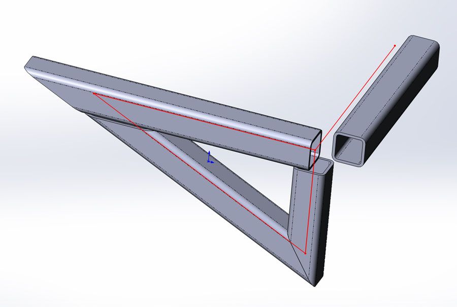

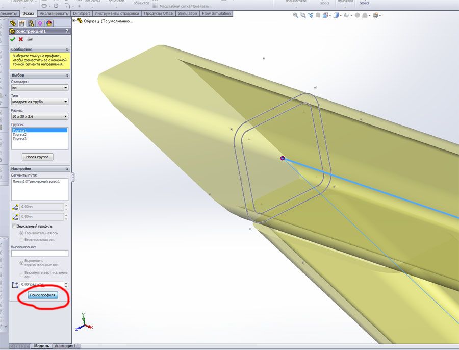

А вообще что бы труба не торчала ее можно смещать кнопкой поиск профиля и указанием другой точки на эскизе сечения. Если точки нет то создать точку.
Для информации любую трубу или профиль можно поставить рядом с 3D эскизом на который она или он натянут.  :~)

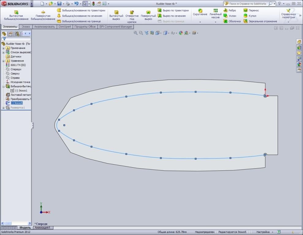

Заходим в сборке в редактирование нервюры.(редактирование детали)
Выбираем боковую грань нервюры, создаем на ней эксиз выреза либо черз функцию эскиз на линии пересечения тел, либо в ручную нарисовать профиль выреза. Нажать вытянутый вырез.

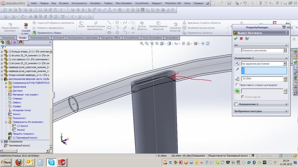

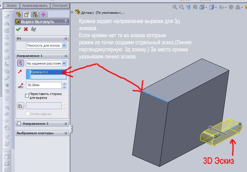

Пжст объясните что я делаю не так.
Ни как часть трубы не хочет обрезаться относительно эскиза на пересечении.
    88,6 КБ · Просмотры: 123
При вырезке 3D эскизом надо вектор вырезки указывать. Его можно либо любой кромкой задать либо линию нарисовать отдельным эскизом.
Если не сложно - ткните пальцем чайнику на что жать.
Где в табличке указывать это вектор и какие поля выбирать
