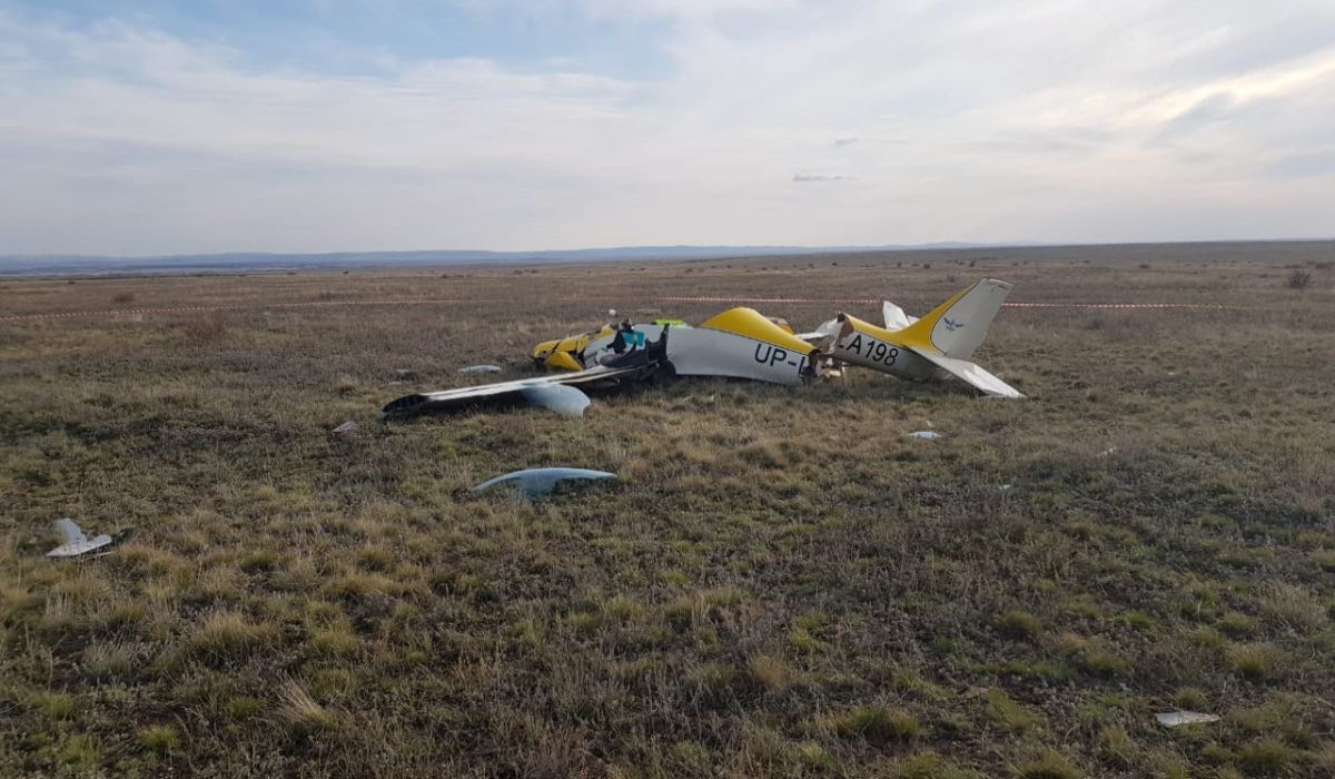

Фото с места появилось
    133,7 КБ · Просмотры: 211
Самолет  этот  скоростной скорее  всего  отказ СУ,  пытались  маневрировать  и  потеряли  скорость.  У  моего  знакомого  именно  на  таком  самолете в зоне  при  полете  на  сваливание  машина  свалилась  в  глубокую  спираль хорошо  была  высота  около  800  м  вывели  по  рассказам  на  200м,  самолет  при  этом  сильно  трясло.
А зачем там маневрировать, отказал двигатель садись хоть куда кругом такие просторы. Конечно легко рассуждать сидя на диване но возможно решили покуражится - зов военного летчика.
Всегда было интересно, откуда ноги растут у этого мнения?  😡
Я так полагаю, что точно не оттуда, где люди не понаслышке знают, что собой представляет лётная работа в ВВС/ПВО/ВКС :IMHO
Я  давно  дружу  в  фейсе  с бывшим владельцем этого  самолета  Клаусом  Кнакке,  отличный пилот-инструктор у  него  был  этот  самолет  и  он  от  него  отказался  . Писал,  что  самолет  он  собирал  из  КИТа с  912 мотором,  много  летал, но  после  случая  описанного  выше мной  продал.подробностей особых нет,  но  дал  понять,  что чуть  не погибли.Кстати  тоже  в  прошлом  пилот  НАТО  с  налетом  более  5000 часов.
Посмотрел профиль крыла на самолёте от планера ламинарный серии fx с острой передней кромкой, значит резкий срыв... Очень всё сходиться.
