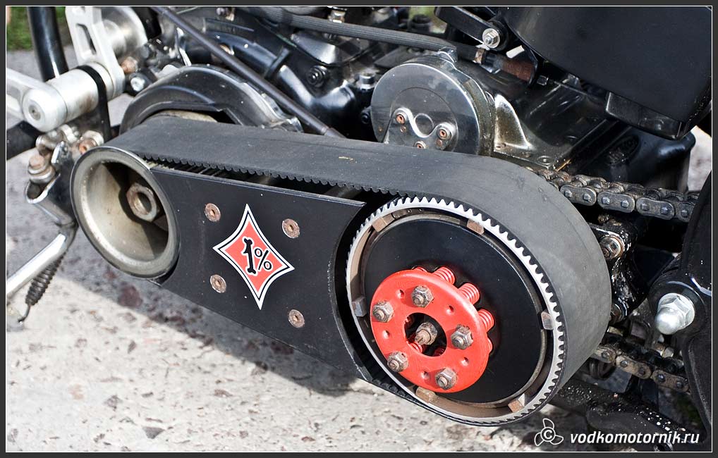

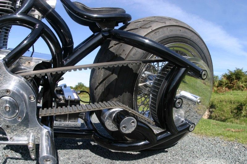

Пожалуй, такую красотень можно и к мотоциклетному мотору пришпилить. Это для страждущих по мото конверсии.
Я так понимаю прицип у них одинаковый . только на нижнем фото меньше нагрузки на коренной подшипник будет передаваться ? . Если  не прав - поправьте . 🙂
Харлеевские? Да, двухопорное крепление ведущего шкива, лучше в этом случае. В плане нагрузок на оба подшипника, а на коренной и подавно. Он там двухрядный на большинстве байков. Плюс, на верхнем фото, ремень - промежуточная трансмиссия. Двигатель/коробка. На нижнем - основная передача на колесо.
Надо смотреть на конкретную желаемую компоновку. Тогда и можно определить для себя, где будут стоять опоры, обе с одной стороны или с двух сторон шкива. А вот менять ремень, в случае необходимости, по второму варианту, немного .... дольше.  🙂
