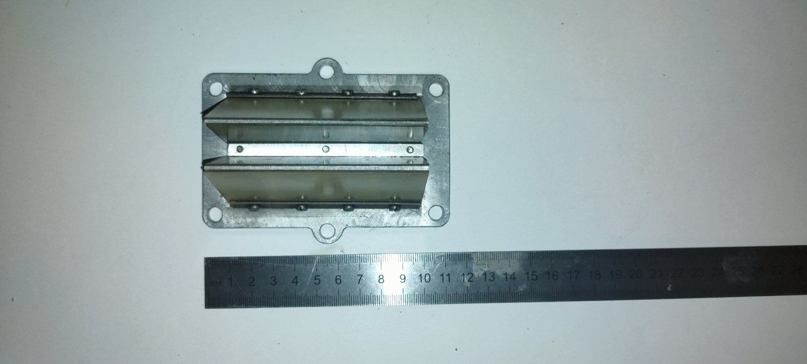

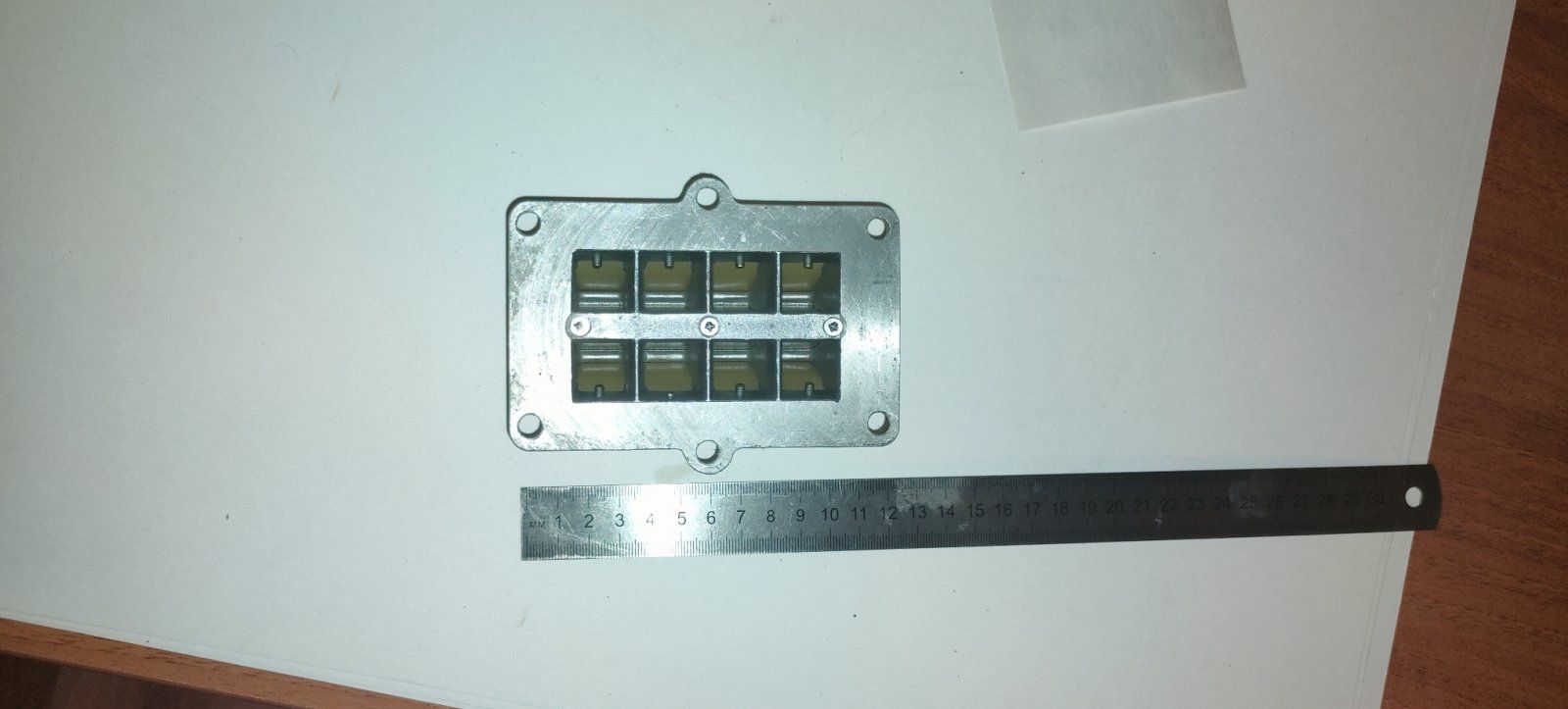

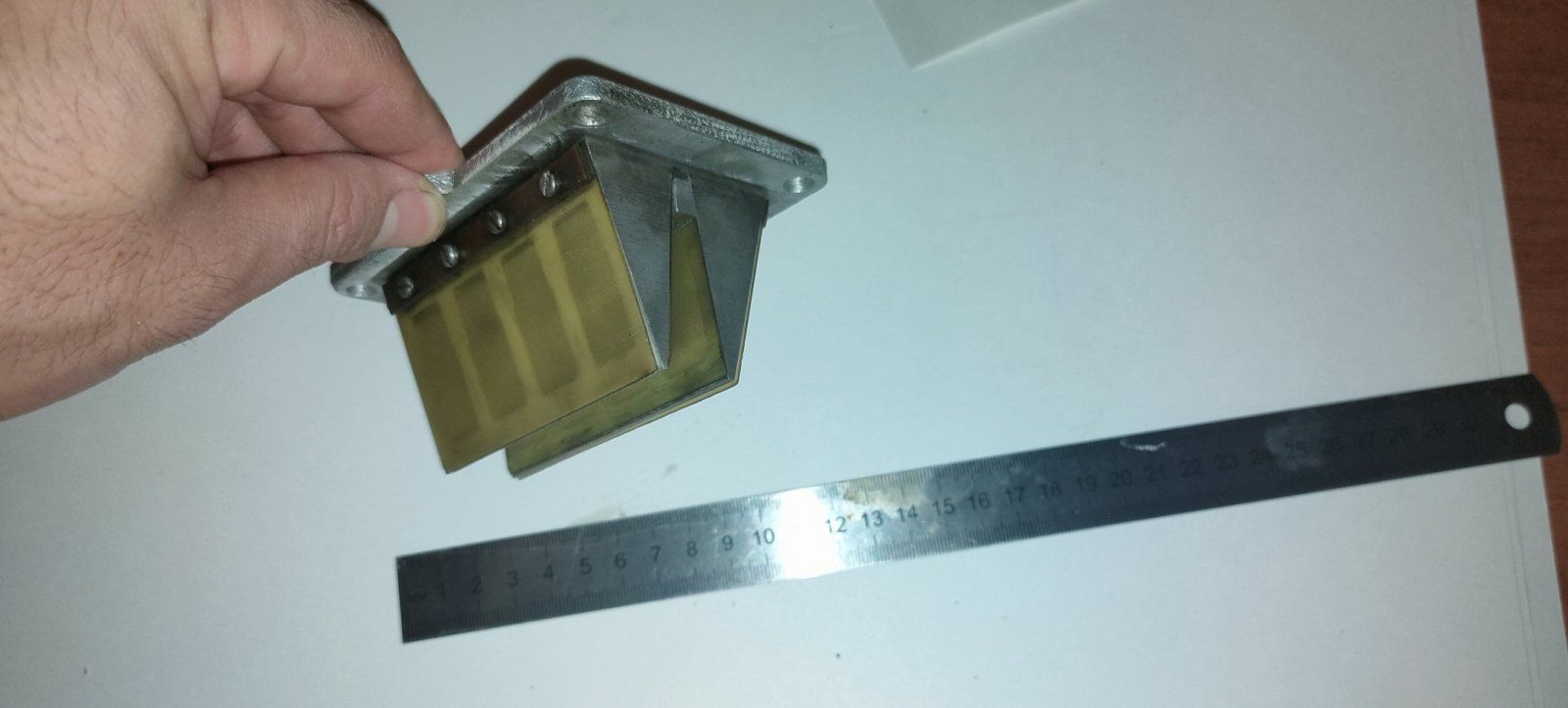

800³см оппозитный двухтактный двигатель
а фото лепесткового клапана можете выложить.....
