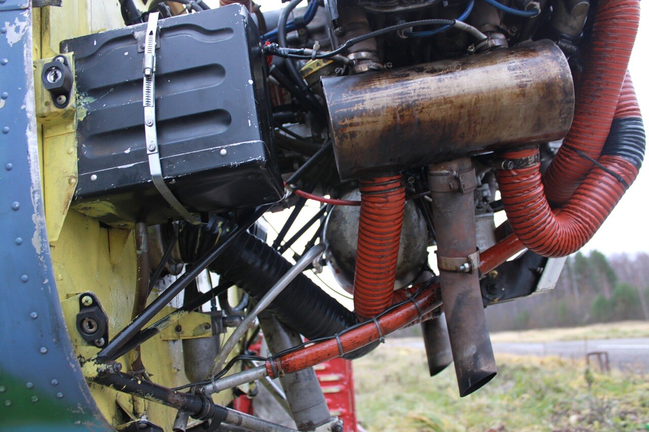

Падение усиливалось постепенно - с 25 оборотов на новых свечах до 150 сейчас.
Так что я думаю, что дело не в магнето, а в моей неумелой работе с обеднителем.

если датчики вых установлены на расстояние 5-6 см от выхлопного окна обедняйте смело до 1400 при эксплуатаци на автобензине.
но в вашем случае дело не в обеднели
все же откуда информация про 1200 обороты 😉?
удачи в экспериментах,
Про 1200 где-то вычитал, постараюсь найти и выложить.
Насчет 1400 у меня некоторые сомнения возникли по прочтению данной ветки, тут кто-то писал что проблемы могут раньше начаться, и оптимальное обеднение определяется по разбросу показаний датчиков между цилиндрами.
У меня единственный датчик стоит на правом заднем цилиндре между цилиндром и глушителем.
расстояние от датчика выхлопа до выхлопного окна?
один датчик как я понял
при эксплуатации на автобензине необходим контроль температуры выхлопа всех цилиндров  и головок
это как рекомендация
Датчик стоит как здесь
Расстояние сейчас не могу сказать, но больше его там некуда воткнуть.
EMS система уже заказана, но пока летаю без нее.

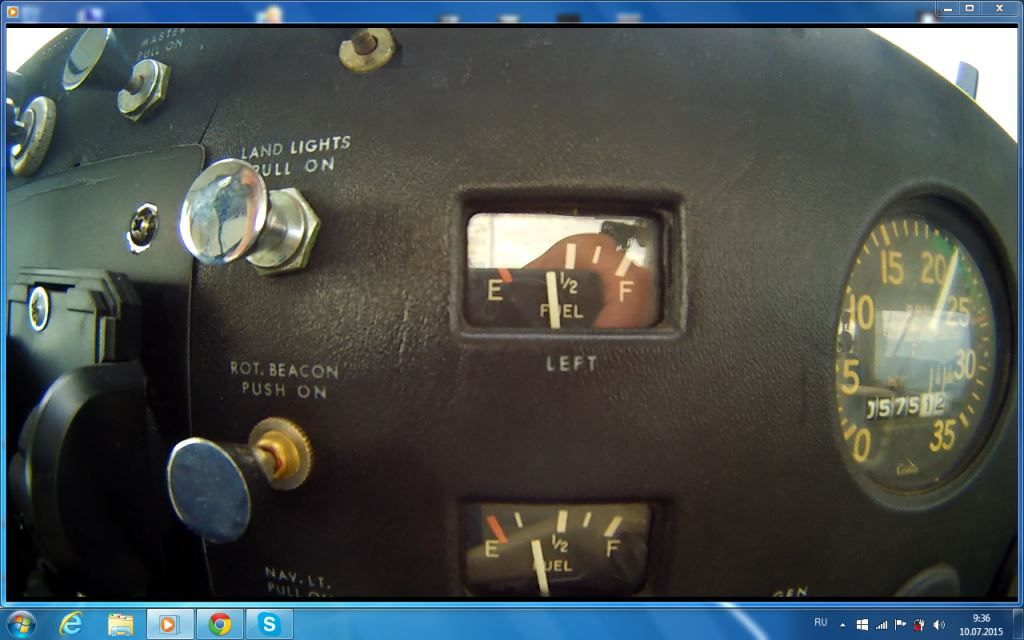

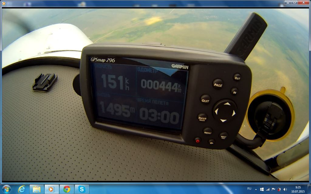

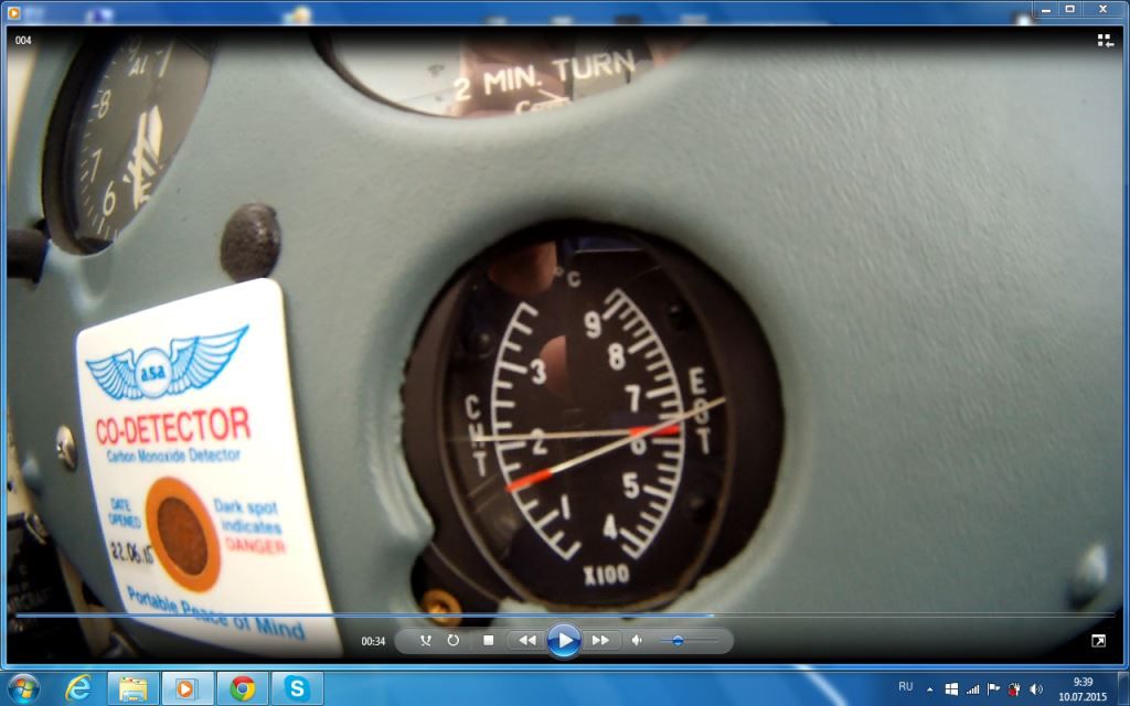

Наконец то попробовал маршрут.
Заправка 90 литров.(АИ-95)
Высота 1200м по QFE
Обороты 2280
Температура за бортом +17
Время полета 3 часа 05 минут.
Пройденное расстояние 460 км.
CHT около 155 градусов по Цельсию.
EGT около 625 градусов по Цельсию.
Обеднялся без фанатизма и без достаточного опыта.
Слил с баков после посадки 30 литров.
ИТОГ: часовой расход у меня 20 литров/час
