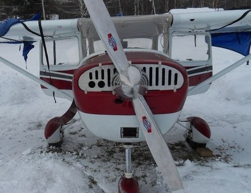

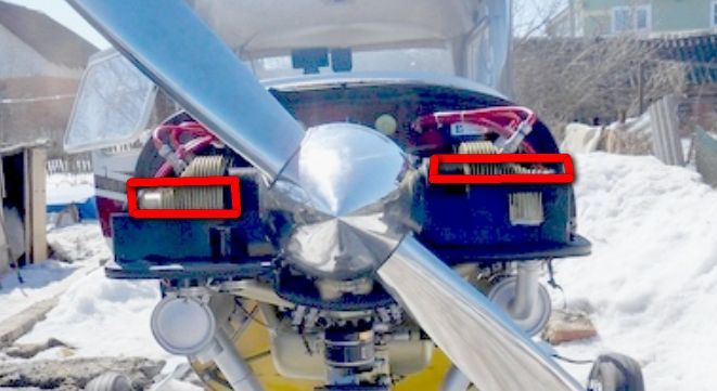

С приближением холодов выношу на обсуждение вопрос о дефлекторах перед двигателем. 1-ый вариант всем известен. Это установка дефлектора Сергея Мазного (фото). 2-ой вариант - наращивание родных вертикальных стенок, установленных прямо перед цилиндрами. Количество встречного потока воздуха, в этом случае, можно регулировать. Как вам такой вариант?
Сергей, sorry за публикацию твоих фото.

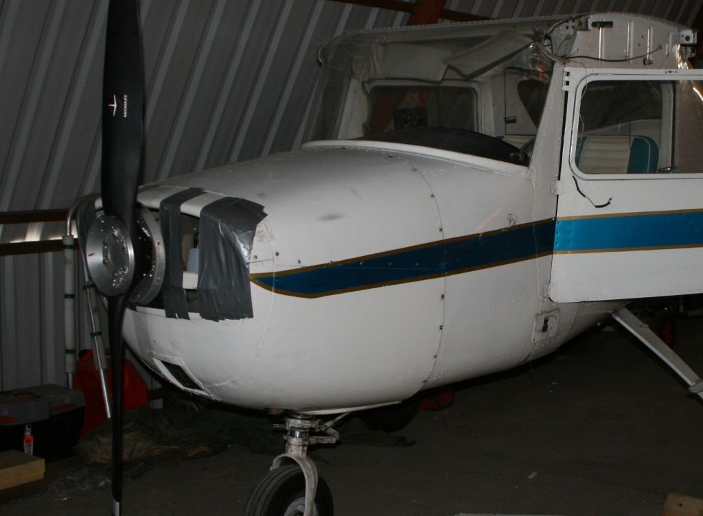

Скотч клей и не занимайся ерундой. Холоднее - добавляешь скотч. Теплеет - отрываешь. Только так получится держать мотору комфортную температуру. Все остальное - ерунда.
Скотч - это наверно для ленивых. Скотч, который был на капоте при доставке самолета ко мне, оторвался вместе с краской. Если так делать ежегодно, то и красить капот надо ежегодно.
согласен, в этом есть некоторое неудобство. есть два варианта. на место наклейки скотча приклеить прозрачную бронеплёнку. а уже скотч клеить на неё. потом смывать с неё же остатки скотча. или смыть краску на месте приклейки скотча, полирнуть алюминий. клеить скотч на него.
я не верю, что одни и те же затенители будут эффективно работать и при -10 и при -25 градусов. у тебя нет створок, как на Ц-182. так что...
А при какой температуре воздуха стоит начинать применять дефлекторы или др. средства? И есть ли рекомендации по смене масла на более жидкое, если используется предпусковой подогрев?
Интересный вариант. А куда конкретно клеить? Несколько полосок вертикально перед цилиндрами?
Да, вертикально. Прямо на капот. Когда я получил свою 150-ую было вот так:
