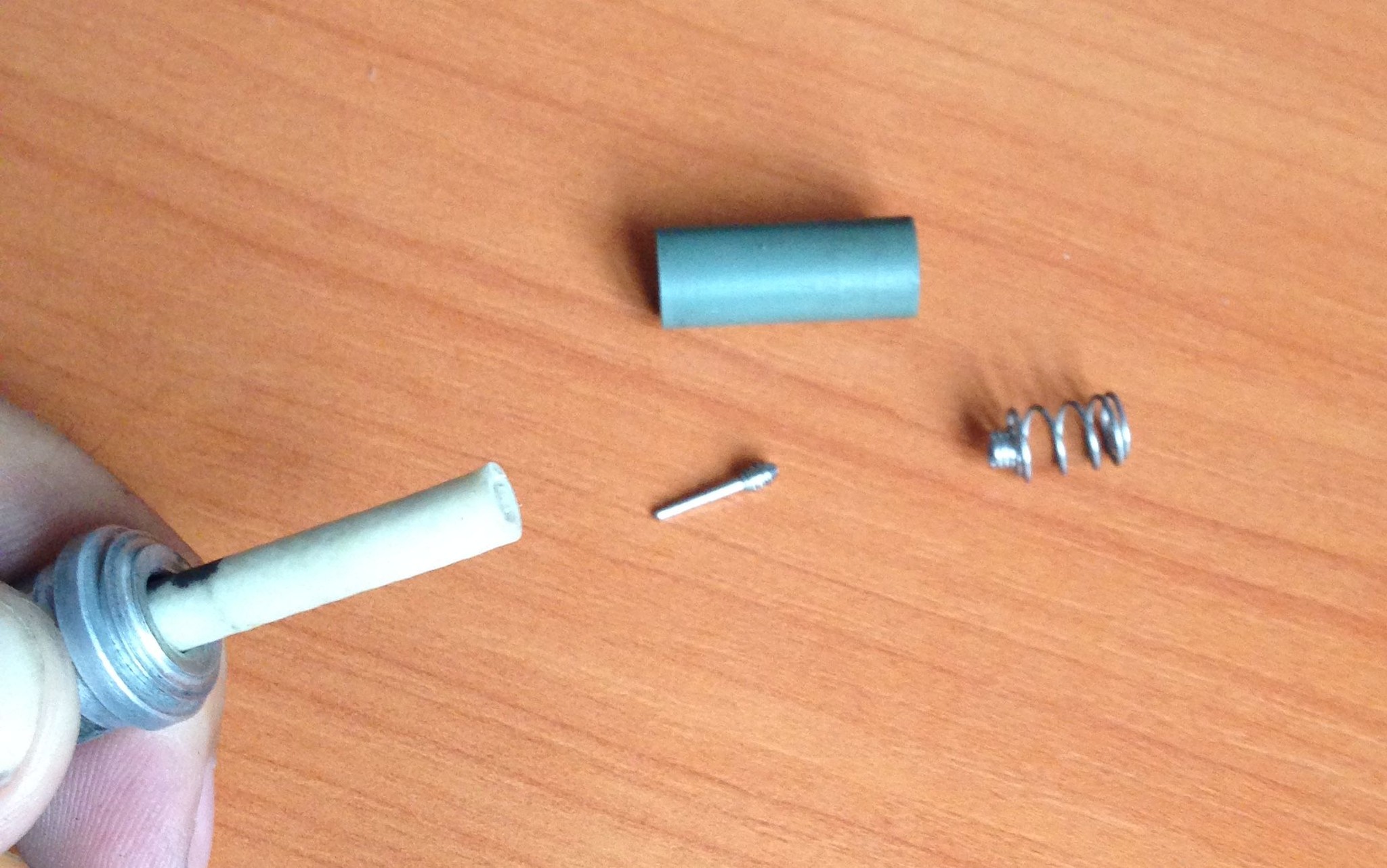

Коллеги, нужна консультация.
Обнаружил, разрушение изолятора контакта на силиконовом проводе зажигания. Изолятор треснул вдоль оси.
Могу ли я поставить вместо этого контакта контакт от старого экранированного провода?
Вот такой:
Правильно ли я понимаю, что нужно штырек контакта просто вставить в обрезанный провод, и это будет гарантировать контакт?
Или лучше склеить эпоксидкой старый изолятор?
Каких-то проблем в работе двигателя с лопнувшим изолятором отмечено не было.
