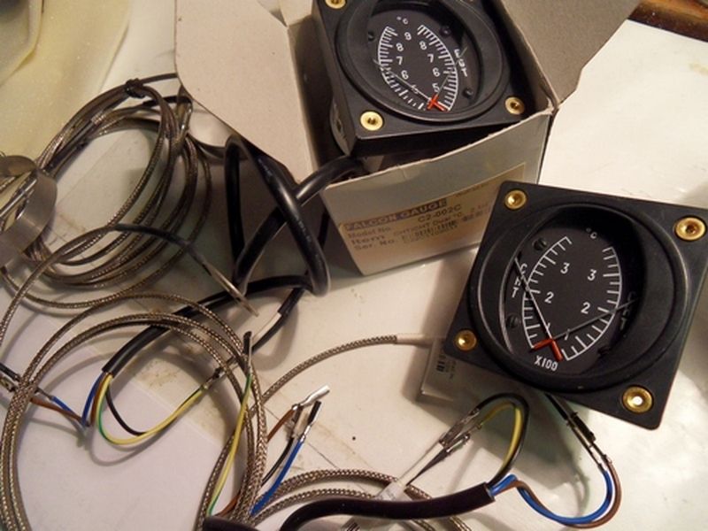

У меня вопрос к Сергею Долженко так и к знатокам:как Вы считаете, какая самая оптимальная температура цилиндров и выхлопных газов необходима О-200 при условии работы на нашем бензине?Имеется ввиду насколько придёться тонко работать обеднителем и есть ли смысл поставить эту тянулку верньеронго типа(с крутилкой)?Она позволяет всё-таки более дозированно производить регулировку.
Во вторник должны выслать эти два прибора.
Сергей. Что касается температуры головок, то однозначного ответа я дать не могу. Факт в том, что выйти на температуру указанную в ПОХе врядли получится. После каждой заправки в определенный момент работы с обеднителем ты увидишь, что температура "разлезлась" и неравномерно поползла вверх. Поэтому темпер надо держать "в куче" где-нибудь в районе 200 градусов. У нас стабильно получалось 180-190 на Ан-2шном приборе, но мы прекрасно понимали, что взяв голый прибор, прислюнив к нему какие-то пары и оттарировав его при температуре 100 градусов, показания которые он выдавал были весьма условными.
Серёжа,ну с головками всё ясно:180-200 как и любому воздушного охлаждения мотору будет самое оптимальное,а вот с выхлопом бы интересно разобраться.Я думаю эту задачу наверное можно решить следующим образом:полетать на сотом бензине,соблюдая все правила обеднения по инструкции и фиксировать все показания обоих приборов,а потом просто стараться соблюдать их при работе на нашей "горючке".Как считаешь?
Получил сегодня приборы,теперь надо прикинуть куда поставить.Ещё бы конечно темп.карбюратора...

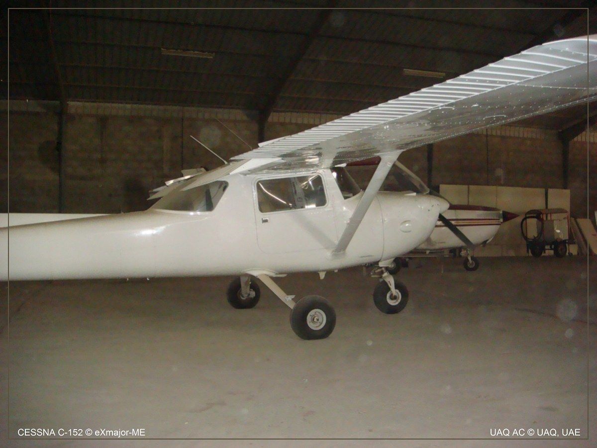

Выложил *СЛМ, зная как ты здраво и терпимо относишься к мнению отличному от твоего...
С советом у меня не вышло и не получилось, но кое что сформулировал.
Всего доброго и светлого!
Руки у тебя - золотые.
П.С.
Пан Мазный, а кабину уже примерял под свои габариты?
Очень интересно??? ...и как???

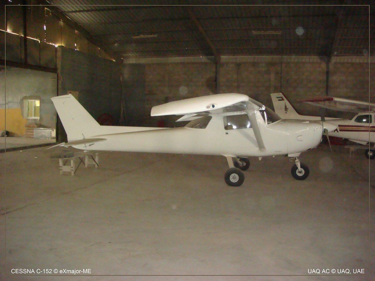

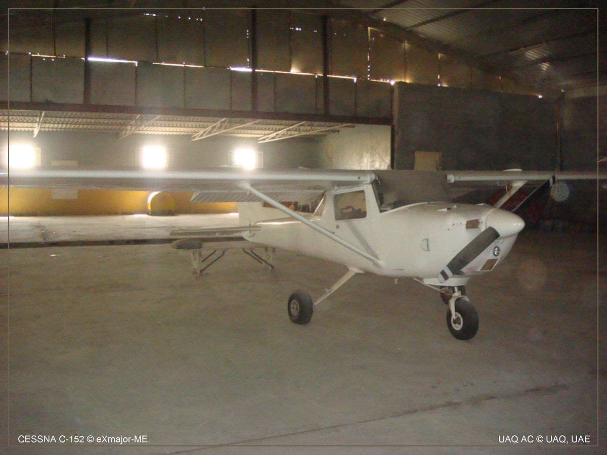

...на фото(давным-давно пройденный этап), то же старушенция "Биби-ханум из Умм Аль Кувэйна", но после координального марафета!
...морщин не видно, аритмии - нет, одышки не слышно, но душа то постарела ...
...и ей уже не к чему просторы пятого оушэна!
...она уже всё пережила и не раз!
...наелась, а про кувырки и слышать не захочет!
*СЛМ(сугубо личное мнение)...

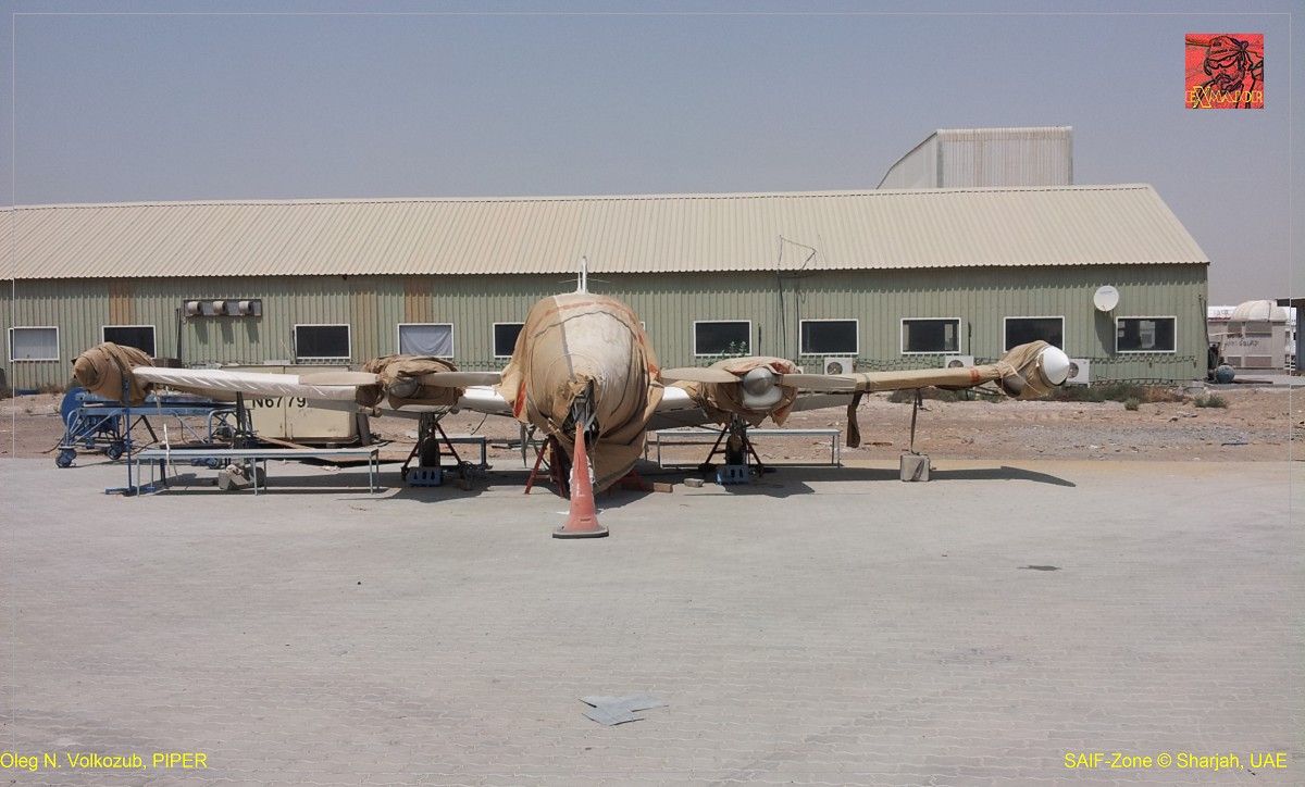

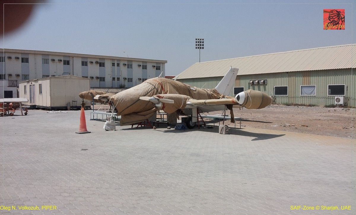

...следующим был летак старичЁк ПайпЁр  ;D
...у комрада Олега Николаевича - руки платиновые.
Пан Мазный!
С уважением к тебе, Павло К.!
    128,5 КБ · Просмотры: 180
    130,1 КБ · Просмотры: 192
