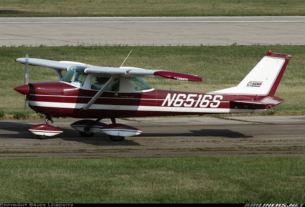

Купил Cessna 150F. Нуждаюсь в советах.

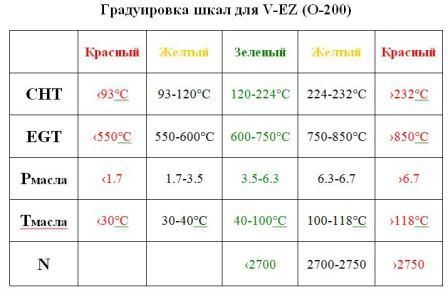

Два года назад перед облетом Varieze с двигателем Continental O-200 выставлял цветовые пороги шкал на EMS Dynon D-10. Правда, в метрической системе. Но конвертнуть не проблема.
От себя добавлю, что датчики EGT должны находиться в 100мм от места крепления фланца выхлопной трубы.
Оптимальной я считал бы температуру 680-720.

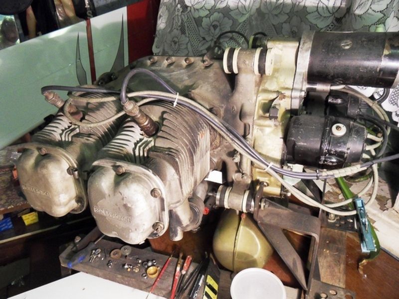

Уважаемые владельцы 150х,зима не за горами. Кто какое масло планирует использовать зимой? В мануале рекомендовано 10W30. По всем параметрам подходит синтетика мотюль для 4 тактных  моторов воздушного охлаждения  7100 4T 10W30, кто нибудь такое использовал? Знаю многие используют Aeroshell  15W50  но оно вроде ж как до -15°C , не сильно губительно для движка?

Это я так понимаю автомобильное масло?
масло для 4 тактных моторов мотоциклов.
В спецификации к O-200 рекомендуется использовать 10W30 при температуре ниже - 15, но вот лист допуска с марками масел я не нашел. Может кто кинет ссылку
Не мне кажется ну его к чёрту.Если бы был бы прецедент использования подобных масел у них там в Америках,можно было бы попробовать,а так на свой страх и риск ради эксперимента...Был бы М-14П,для которого чем хуже отработка,тем лучше( ;D),а это всё таки нежный в эт м плане  моторчик.
