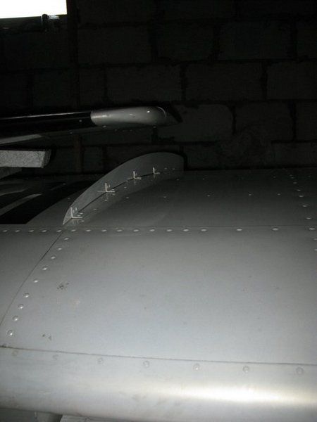

Вадим,я на фото не понял не много, а между гребнем и обшивкой есть просвет,или всё пригнано очень тщательно?

Сергей там просвет  примерно 2мм но это не какой роли думаю не играет .И ещё на фото видно приклепан носик крыла , он немного выступает вперёд и уходит вниз по профилю , типа предкрылок  но естественно без щели , ребята говорят очень летучая и пробег значительно укоротился .

Вадим,вот это вообще не понял.Наверное опять без фото не обойтись,ты уж извини ,если напрягаю.

А кто знает,что это за гребни на верху крыла у многих самолётов?На что они влияют.Может себе такие заделать:сопротивления почти никакого,сделать не трудно,а американы не дураки зря не делали бы эти штуки.Ваше мнение господа...
Это установленный STOL комплект, вот один из производителей http://hortonflightbonus.com обещает улучшение ЛТХ, а именно  уменьшенную на 7 узлов скорость сваливания, и на 10 % сокращенную дистанцию взлета-посадки.

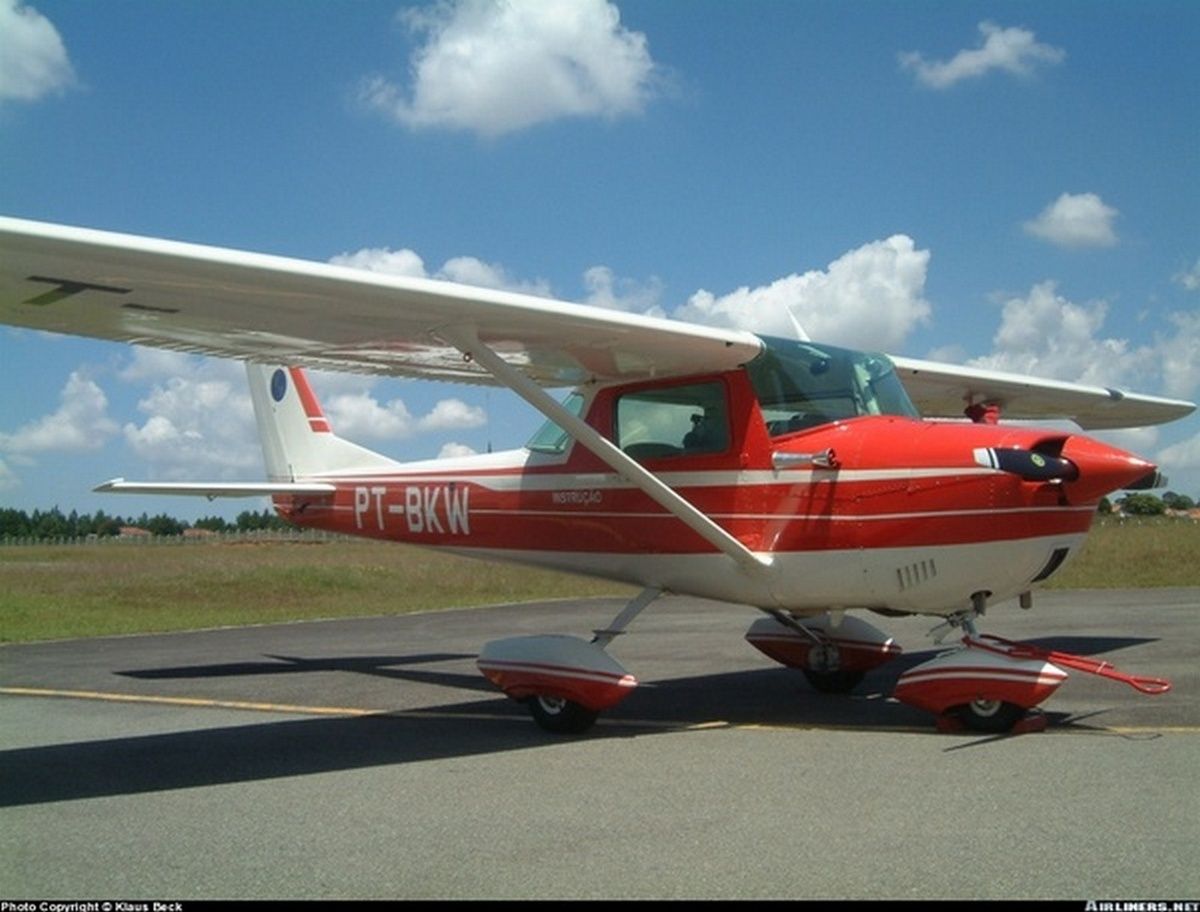

По холодам возьмусь за двигатель,поэтому к Цессновскому сообществу имею следующий вопрос.У меня на движке нет вакуумной помпы,а она сволочь такая дорогая,что это заставит меня снова влезть в итак уже не малые долги.Так вот,рассчитаны ли те приборы,которые питаются от механической помпы на работу от трубки Вентури?Я видел не мало стопятидесятых имеющих по две трубки.Может под них есть и свои приборы,или мои сгодятся?.
