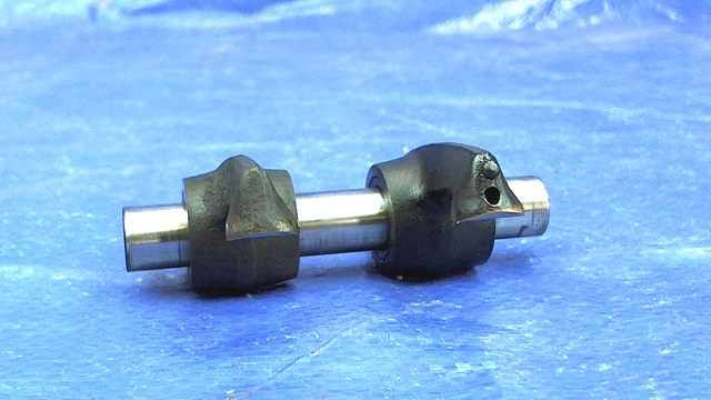

Прошу помочь :неожиданно столкнулся с проблемой,которую сам же и создал.Хотел собрать рокера,но при демонтаже к сожалению не пометил где с впуска,а где с выхлопа. И вдруг засомневался есть ли разница какая нибудь или нет.На вид они вроде все одинаковые.
Разница есть, на выпускном дополнительный канал для масла.
слева впуск, справа выпуск.
Спасибо Zangy,однако у меня этих каналов нет .Они все похожи на Ваш выпускной,только баз отверстия.Заглушки есть на всех восьми рокерах.
Помня историю с кольцами - можно узнать part number цилиндров? возможно, стоят не оригинальные.
Все детали от RR имеют те же цифры в part number и буквы RR на конце. Заявляется полная одинаковость деталей.
Есть несколько отдельных производителей (навскидку - ECI, Superior Air Parts), которые продают доработанные цилиндры.
Кольца были как раз от Superior Air Parts (номер начинается с SA). Возможно, цилиндры от них же.  Если это так, номер должен начинаться с  SA10200.
