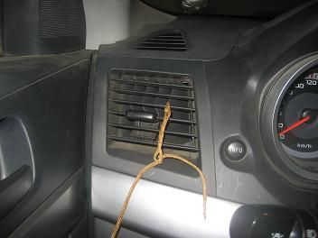

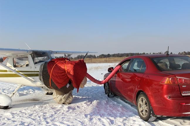

Нехитрый способ разогрева - молодой японец отдает свое тепло немолодой уже американке.
    46,1 КБ · Просмотры: 177

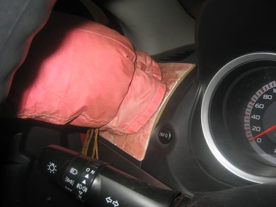

;D Молодец. Хорошее решение.  А в машине к чему рукав подставил?
как цепляю: к штатному вентотверстию панели

2
    5,8 КБ · Просмотры: 137

Отлично придумано!А сколько времени уходит на подогрев скажем при -10?
При минус 10 и даже минус 15 я бы не парился, заводится и так с пол пинка. При минус 30 грею так 1 час. Может, можно и меньше греть, но на практике все равно этот час нужен на все остальное: осмотр, расчистка от снега самолета и рулежек, заправка, пописать и т.п.
