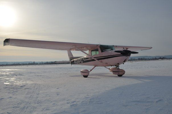

Купил Cessna 150F. Нуждаюсь в советах.

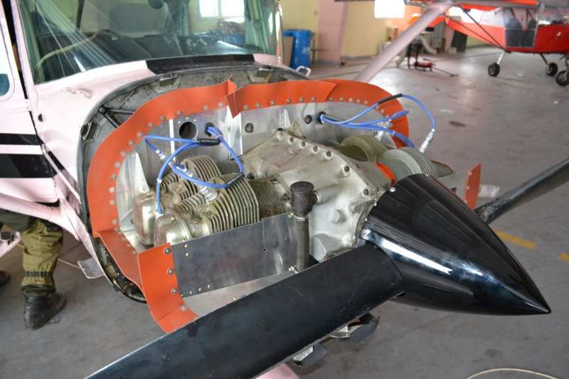

Мой не крашен, но почищен. Обратите внамание на Баффеты (нулячий полный комплект обошелся в 900 с чем-то без стоимости доставки) и силиконовые проводочки без перевтыканий прям с крышками магнето. Красить не буду. Облезет ведь потом. Максимум, что сделали в плане эстетики - отчистили крышки клапанные и зацинковали в химлаборатории.
Сколькоо???(это должно произноситься шепотом).У меня получилось бесплатно и точно по чертежам и точно не облезет. 😉900 ? Одна-ако.

Geocid, вопрос такой: высоковольтные провода Вы так оставите или закрепите?
Еще, смотря на фото двигательных отсеков, стало интересно высоковольтные провода экранированные? Просто раньше их разводили во избежании наводок на соседние провода, в японских машинах даже специальные плассмаски были. А вот сейчас часто вижу высоковольтные провода "пучками".
Кстати,Денис задал вопрос,который меня тоже интересует- насчёт"пучков".На Амерских фото они именно в пучках.Может быть для экранированных проводов это не актуально?
Высоковольтные экранированные с гелевой оплёткой. Закреплять естественно.
Ну если экранированные, то вопрос снят, экранированные хорошо. Потому как наводки в пучках неэкранированных высоковольтных проводов не маленькие, бывает даже "несанкционированные" искры видно.  🙂

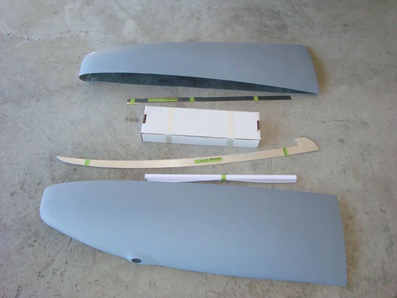

Заказал через Булата STOL комплект от Хортона. В одной коробке были законцовки крыльев, гребни и еще всякая мелочь + крепеж. Вторую коробку с лобиками крыльев вскрывать не стали, слишком зыко упакована. Зараза оказалась негабаритной и по почте фигвам. Ждём эмигранта в контейнере 🙂 Положат к нему.

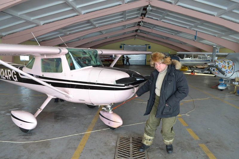

Шикарная Цесенка!С иголчки.Я так понял,что Вы будете менять законцовки.Если у вас нет планов на старые,готов купить,с моими надо поработать,а сезон уже на подходе.

Законцовки готов отдать Вам. Естественно бесплатно. На них есть пара трещинок, но учитывая, что у Вас руки ростут в правильном направлении, сделаете лучше новых. На подходе законцовки на киль, руль поворота. Пластик на подкосы и верхний пластик шасси. Состояние текущих - лётное. Могу тоже отдать кому-нить. Только учтите, что у меня "М"-ка 76 года.

Ну мне это ни к чему. Для коротких взлётов-посадок есть СП-30 (до неприличия улучшеный STOL CH-701). Цель установки данного комплекта на 150 - снижение эксплуатационных нагрузок на грунтовых ВПП, предотвращение раннего сваливания и чуть больший запас уверенности в самолёте на малых скоростях. Всё это, разумеется, влетает в небольшой ущерб верхней планки скоростей. УВП, повторюсь, я из неё делать не собираюсь... Так далеко можно зайти...
