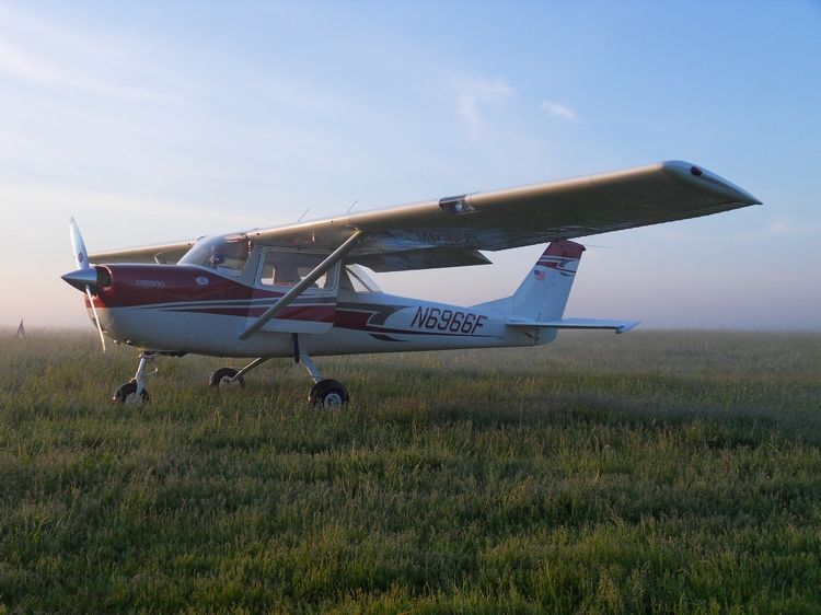

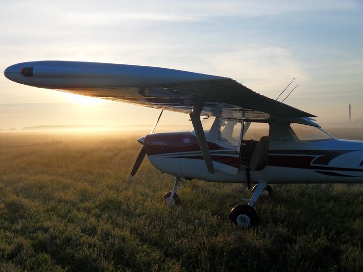

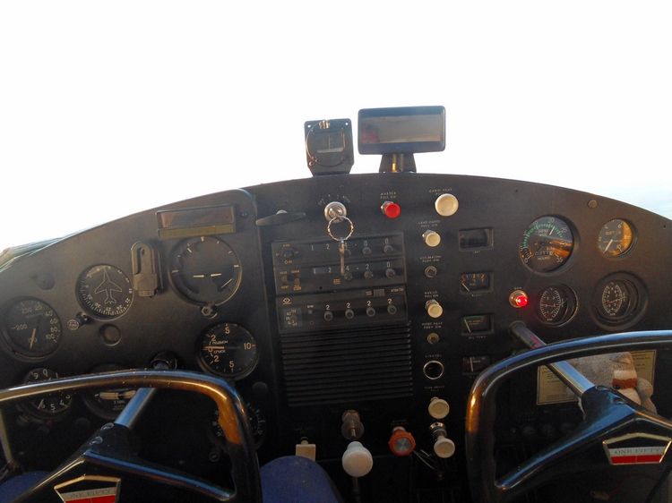

Всем спасибо за пожелания!Сегодня ещё полетал 45 минут.Раннее утро было просто великолепно.

Сергей поздравляю ! Машина получилась , просто чудо ! Впрочем как и предыдущая !
Крайняя фотка просто супер! Хоть на рекламный буклет!

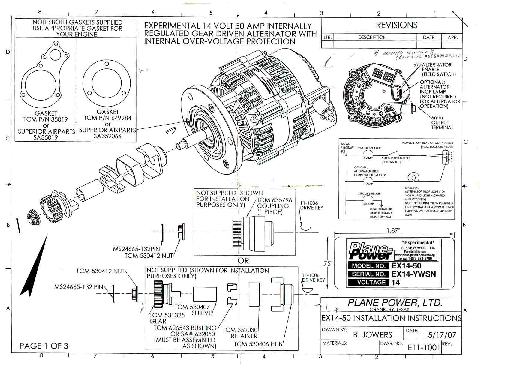

Да пожалуйста,вот Вы бы мне помогли:не могу подсоединить генератор.Какие куда провода идут не понимаю.Да ещё какой то рег.напряжения не понятный вот бы фото посмотреть как у Вас сделано.
у тебя "генератор" или "альтернатор"? РР там электромеханическое, как на старых тойотах. сложного ничего нет, все контакты подписаны на генераторе и на РР. по схеме электрооборудования все будет понятно. мой тебе совет - выкинь это древнее РР, и поставь современное, полупроводниковое.

Но а с генератором приходилось разбираться на другой 150ке. Там оказался дохлым РР. Он был уже полупроводниковым. Я его отремонтировал, отдал, но кажись его пока так и не использовали. А прикрутили механический. С генератором все просто, в мануале есть схемы и что интересно ихние схемы приятно читать. Очень читабельные. Есть одна заморочка с системой генератора. При превышении заряда, по какой либо причине, генератор откидывается от сети. Есть в схеме коробулька, которая это делает. И лампа отказа при этом тоже горит. Я попробую найти схемы у себя, но кажись и в мануале они есть. Теоритически и автомобильный регулятор будет работать.
