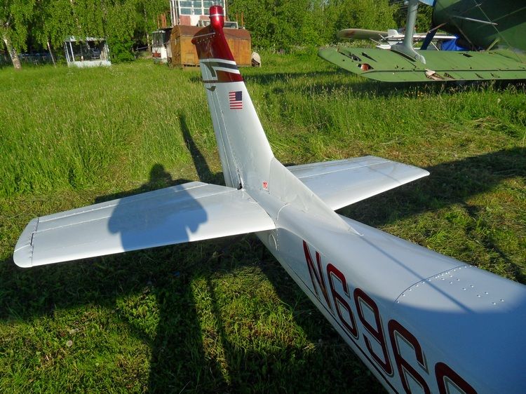

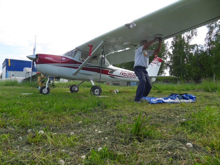

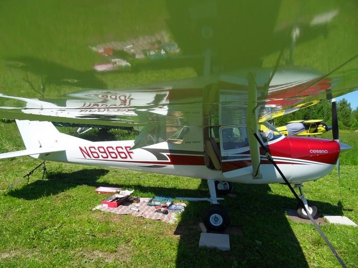

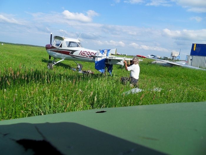

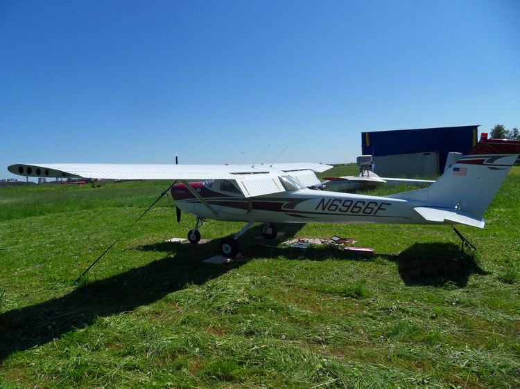

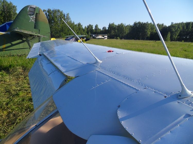

Спасибо за информацию.С утра начал сборку.
    63,7 КБ · Просмотры: 142
Сегодня вернулся из Дракино.Помогал готовить самолёт на перегон.Сегодня в плане навеска крыльев и вечерний фоторепортаж.Так что до вечера Дима.
Молодца Серега!
Даже на АН-2 не поленился залезть, будет чего внукам показать!
Респект за проделанную работу! Давно( стех пор как задумался о 150той) пристально слежу за веткой.

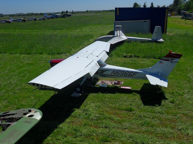

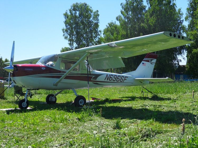

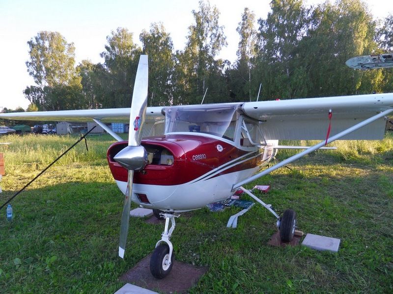

Сейчас смываем краску и выполняем кое какие работы по ремонту крыла. Процесс фотаем, как притащу фотик с мастерской, выложу фото. Сейчас встал вопрос о покраске.
Точнее выборе краски. Хочется покрасить по технологии, что б на века. Поэтому вопрос чем грунтовали и чем красили. Грунт видно что боди 960. На какую поверхность матированнли или прям на глянец алюминевый ложили?
Приветствую Вас коллега.
Сразу же хотел бы узнать как к Вам обращаться.Очень хочется увидеть Ваш процесс,посему не тяните с фото,выкладывайте пожалуйста.Интересно узнать,что ремонтируете на крыле.Да,грунт кислотный по алюминию,клал прямо на глянец,но перед этим очень тщательно обезжиривал,особенно швы.Ну а краску брал алкидную автоэмаль без лака.

С крылом несколько моментов. Еще в штатах видать немного куда то уперлись левым крылом, в самую законцовку. Немножечко, пластик  только поцарапался и немного погнуло лобик. Но этого всегда хватает чтобы погнуть задний лонжерон у корня в районе внутреннего кронштейна закрылка. Там метал всего 0.8 и нагрузки полетные небольшие, но если упереться лобиком во что нибуть, будет капец. Я видел уже такое. Причем лупонули два лобика, самолет не прошел в ворота🙂. Но все это ремонтируется, благо все есть в мануалах. И второй момент, пока везли ко мне, умудрились по нашим дорогам рострясти увязку и правая плоскость достала лобиком куда смогла. Две дурки. Уже заделал их.
