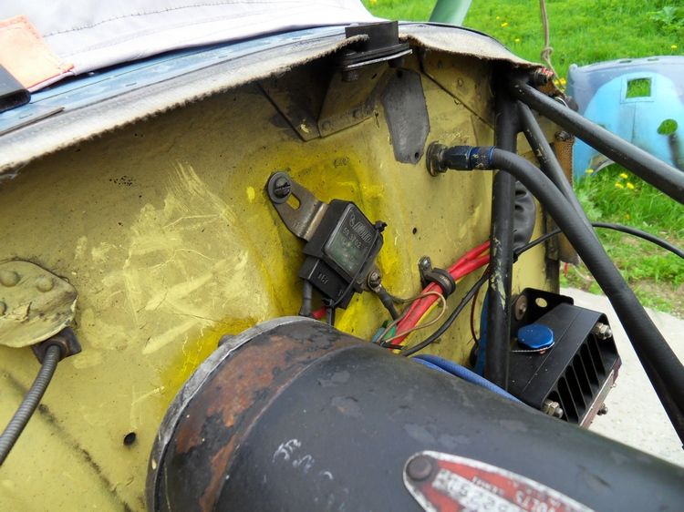

Купил Cessna 150F. Нуждаюсь в советах.
Вот есть пример реально работающего  авто -мото -вело -фото РР.
Может так и сделать?
    79 КБ · Просмотры: 127
Да можно конечно, но для начала нужно проверить жив ли генератор. Подать на возбуждение ток, скажем через лампочку ватт 20, завести и посмотреть ростет напряжене на аккуме или нет.
Сергей, так и сделай. Я поставил электронный реле -регулятор от жигулей, второй год работает. А механический выкинул, т.к. он не работал, при разборке обнаружил. что у него оплавлены контакты.
Ну короче,с РР справился.По совету друзей купил регулятор,старую модель 😉заряд есть.Есть ещё вопрос с подключением гарнитур к радио,но думаю скоро решу и его.Сегодня утром слетал на часовой расход,но чую что  не так как надо работал с режимом двигателя,а как надо не знаю.Получилось при 2200 об.мин.и V=155км.ч.Н=750м. 23-25 л.ч.Перед снижением прибрал до 2000,установил 135 км.ч.,пролетел на такой конфигурации минут десять и подумал,что это наверное и есть" тот самый режим".Первым  пассажиром уже традиционно ,как и в прошлый раз на автожире и Пайпере стала моя благоверная Вера.Вот несколько фото сегодняшнего утра.

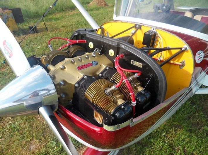

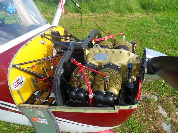

Летаю практически по часу в день.Не работают или вакуумник или приборы от него,не подключена радиостанция:отрезаны почему то тюльпанчики на гарнитуры и никто не может разобраться что к чему припаять.Надо ждать нашего великого Витаминыча(Женю Яковлева),который должен вернуться с лесопатруля откуда то с севера...А так всё в порядке.Потихоньку справился с работой обеднителя, когда два дня подряд ходил на часовой расход.Получил такие параметры:N=2150,t гол.=180,t газов=680-700,V=148-152 км.ч.Расход всё таки точно сказать не могу ,надо ещё поточнее рассчитать,но где то  в районе 16-18 л.ч.При послеполётном осмотре движка, на фоне девственной чистоты по капотом, очень раздражает следы не многочисленных брызг масла в районе первого цилиндра.Долго не мог понять где их источник.А они падлы оказывается просачиваются из сочленения головки и кожуха толкателя.Было принято решение немедля замазать это место автошоферским герметиком,что и тут же дало свои положительные результаты.Теперь моторчик стал похож на то ,на что я хотел.Да вот он кстати.

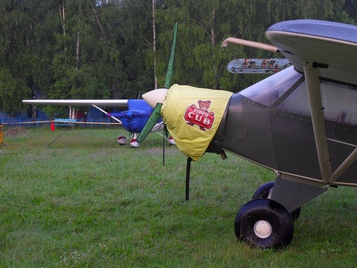

Это Вы про зелёный, что на фото, говорите? Видел его ещё в начале постройки, в мастерской. Кстати, у него трёхлопастной винт, чей? Как Лайкозавр с ним живёт?
Мы никак с винтом к своему 115 сильному Лайку не разберёмся. Сделали нам классический деревянный, но тяжёл вышел - 2050 оборотов и тяги 140 кил. Правда тут я сам виноват, заказал крейсерский, не предполагая, что это так сильно прижмёт характеристики... В общем самолёт еле взлетает с одним пилотом. Зато на крейсере, говорят, ничего...)
Сорри за оффтоп, но топикстартер сам начал🙂 Может перенести в одну из веток про Пайперы?

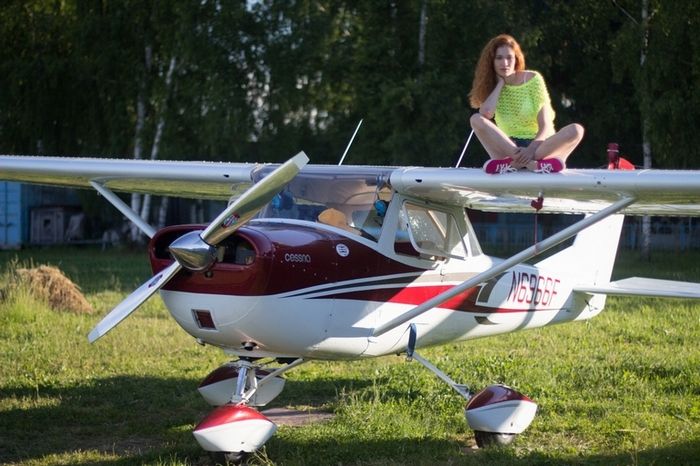

На четверг запланировал первый ПЕРЕЛЁТ в подмосковье.Всё бы ничего,да придётся ехать без радио.Так и не нашёл в Ивановке спецов по Bendix King FX 145.Ну и ещё несколько фото для истинных ценителей Цессны... 🙂
