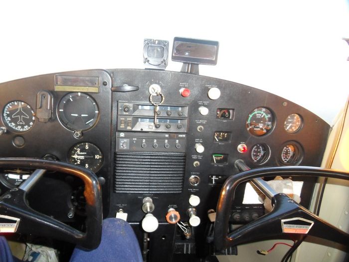

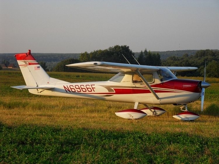

Моё почтение Борис!
Прибор видно на фото,датчик как в инструкции на задних выхлопных трубах.Летаю на 92ом.Если после обеднения  держать по прибору температуру 680,а цилиндров 180-190,при оборотах 2050-2100,то после многочисленных и дотошных замеров расход получается 13,5-13,8 л.ч. на крейсерской скорости 145-150 км.ч.Кроме "правильного" обеднения,такая хорошая экономичность получается вкупе с винтом,который имеет явно выраженные крейсерские характеристики с размерами:МС71-52 против стандартного СМ68-48.Разбег не на много больше,не смотря на больший шаг и  меньшие обороты в статике.Всё таки действует закон зависимости диаметра от оборотов.Короче,я доволен.

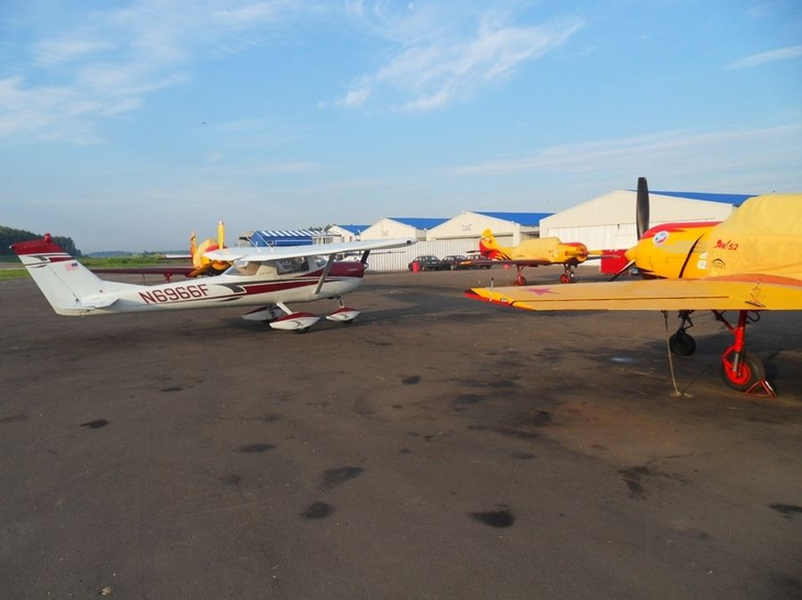

Короче,в позапрошлую  пятницу решил я полететь к своим друзьям в славный город Клин.Только закончил с маршрутом,звонит Володя Мехельседдеков из Грызлово,что мол знаю твою проблему со связью,заруливай к нам,дам тебе погонять носимый Айком.Ну и утром полетел в Грызлово.Летел через Владимир,Шатуру,семью Маркаловых.Вышел на Грызлово,сел-тишина,всем пофигу ,никому я не нужен,какая красота!Подъехал Вова,привёз станцию,проверили, работает,а поехали слетаем в гости в Ступино,предложил он.И вот мы уже там.Жаль не встретился с Андреем Ивановым,ну ничего,времени навалом.Прилетели обратно,собрали в ангаре скромный стол, перезнакомился с кучей прекрасных людей,подошёл чудный тёплый вечер,искупались в прудике,заправили на завтра самолёт(решили утром слетать 6 кругов),я разбил под стабилизатором жёлтого Ан-2 свою любимую палатку и заснул сном младенца.Наутро отлетали намеченное и я подался в Дракино по делам,где встретил первого говнянного РП,но об этом в следующий раз.

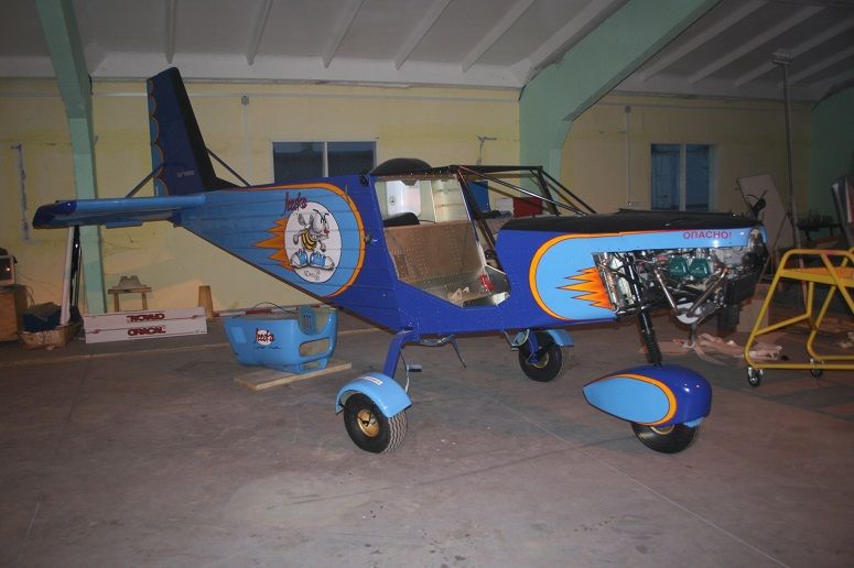

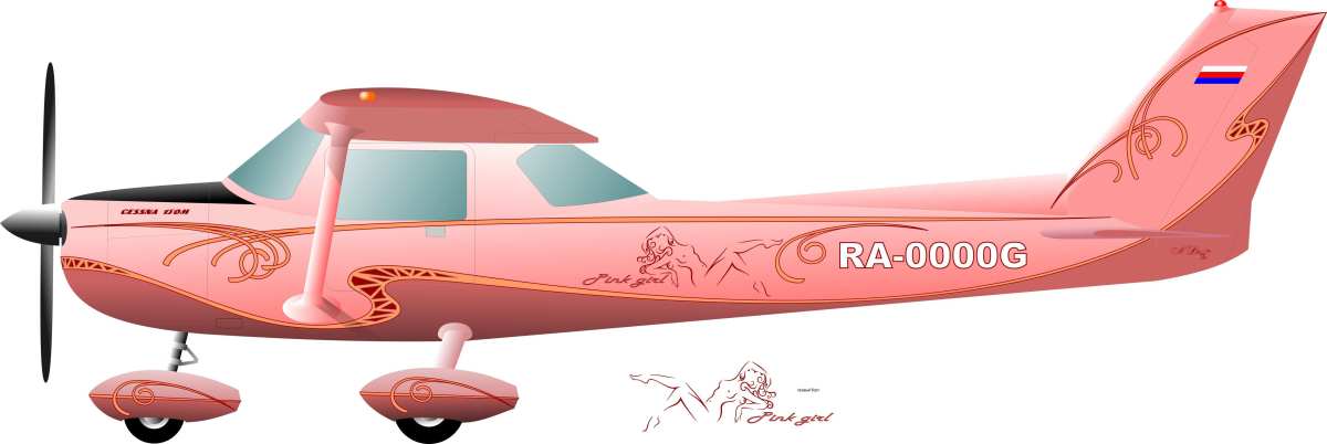

с цессной решили вот что 🙂 все эскизы ручной работы.... обсуждено вдоль и поперёк 20 раз....

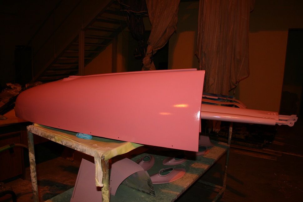

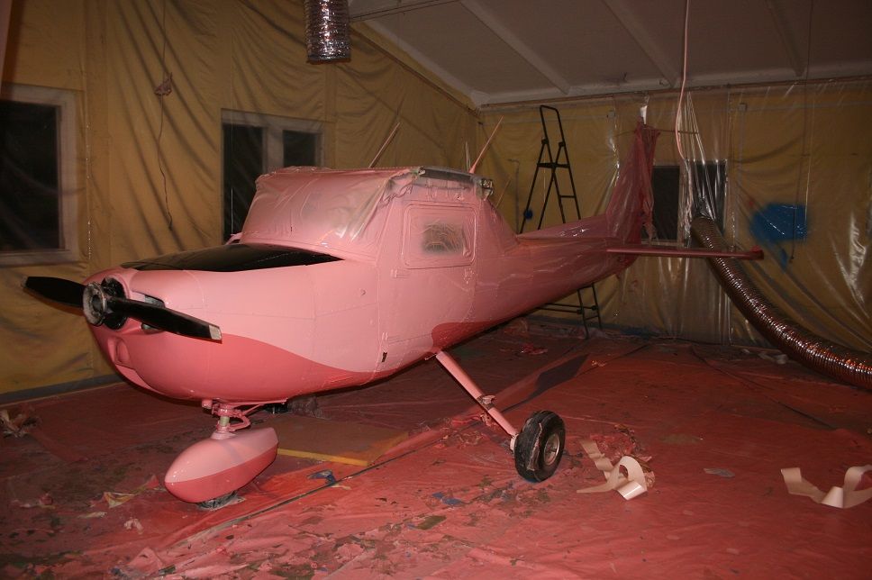

Вчера прилетел снова домой своих повидать,да и соскучился по дому.На следующий день звонят из модельного агентства,мол можно девчёнки фотосессию проведут на вашем аэроплане?Что за вопрос!!!Они ведь в купальниках все 😀 Короче,после обеда вся аэродромная братия кося глазами в известную сторону с деловым видом нарезала круги около самолёта усиленно изображая,что им что то резко понадобилось от меня.Главная обещала прислать на почту самые смачные картинки,так,что главное впереди! Ну а за это время нелетал ещё 18 часов,перешагнул заветный рубеж в 100 посадок,снимал цилиндр,летал в Тверь,Рыбинск.В общем всё нормально.Буду на следующий сезон однозначно делать винт,знаю уже какой.
