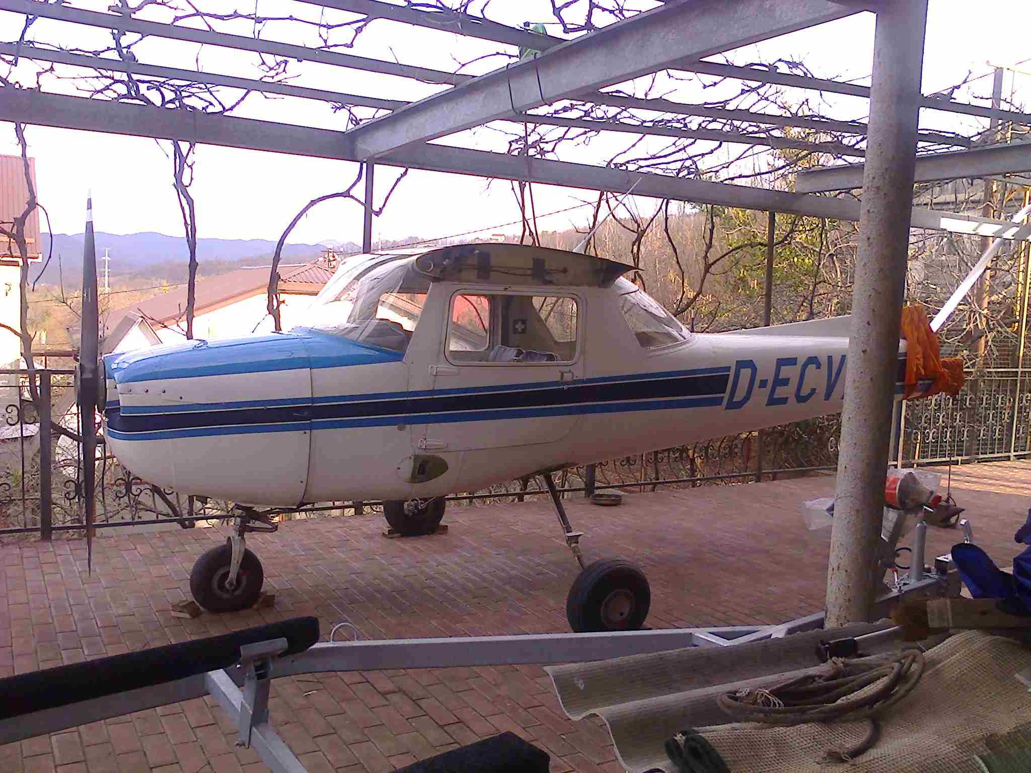

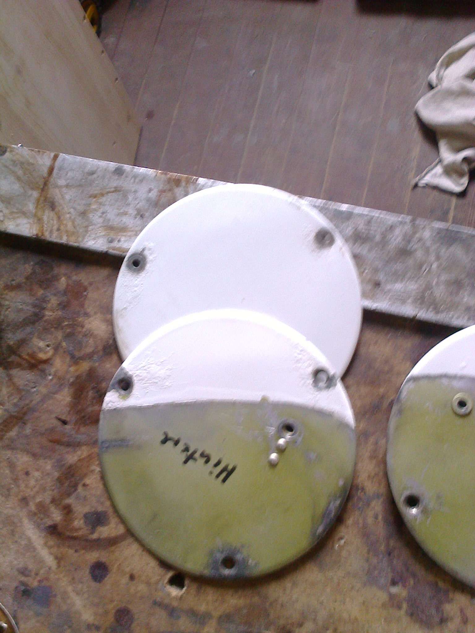

Немного повествований...Самолетик стоит во дворе, крылья и все прочее занесли в мастерскую (к сожалению пока не могу скинуть фоторепортаж, первая часть безвозвратно канула с телефоном в тазике с керасином, вторую не могу привести к желаемому объему)...примерно через пару недель, когда эльфарическое состояние перешло в рабочий режим, стал осматривать элементы, находящиеся в мастерской...зацепился к различным неровностям на поверхности...присмотрелся, показалось присутствие начала коррозии под краской. т.е. характерные паутинки...Как меня учили в детстве - если есть в чем то сомнение, значит не все правильно - надо прверить...Зачистил все сомнительные места...и действительно во многих было нало коррозии...стал смотреть более пристально и оказалось, что все лючки в местах шурупов имеют паутинку...в результате снял все и зачистил, там везде была коррозия...Во всех 28-и лючах...обращайте на это внимание...конечно их можно сделать и новые, но проще излечить...

Вот моя птичка во дворе...

это самые характерные признаки...в других местах они могут быть почти не заметные...
