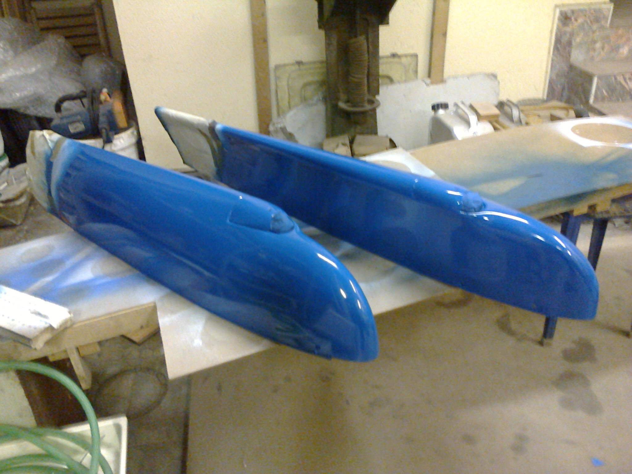

спасибо...полиэфирку имею, были сомнения о прочности соединения с пластиком...для гарантии проклею изнутри...
в результате получилось так...

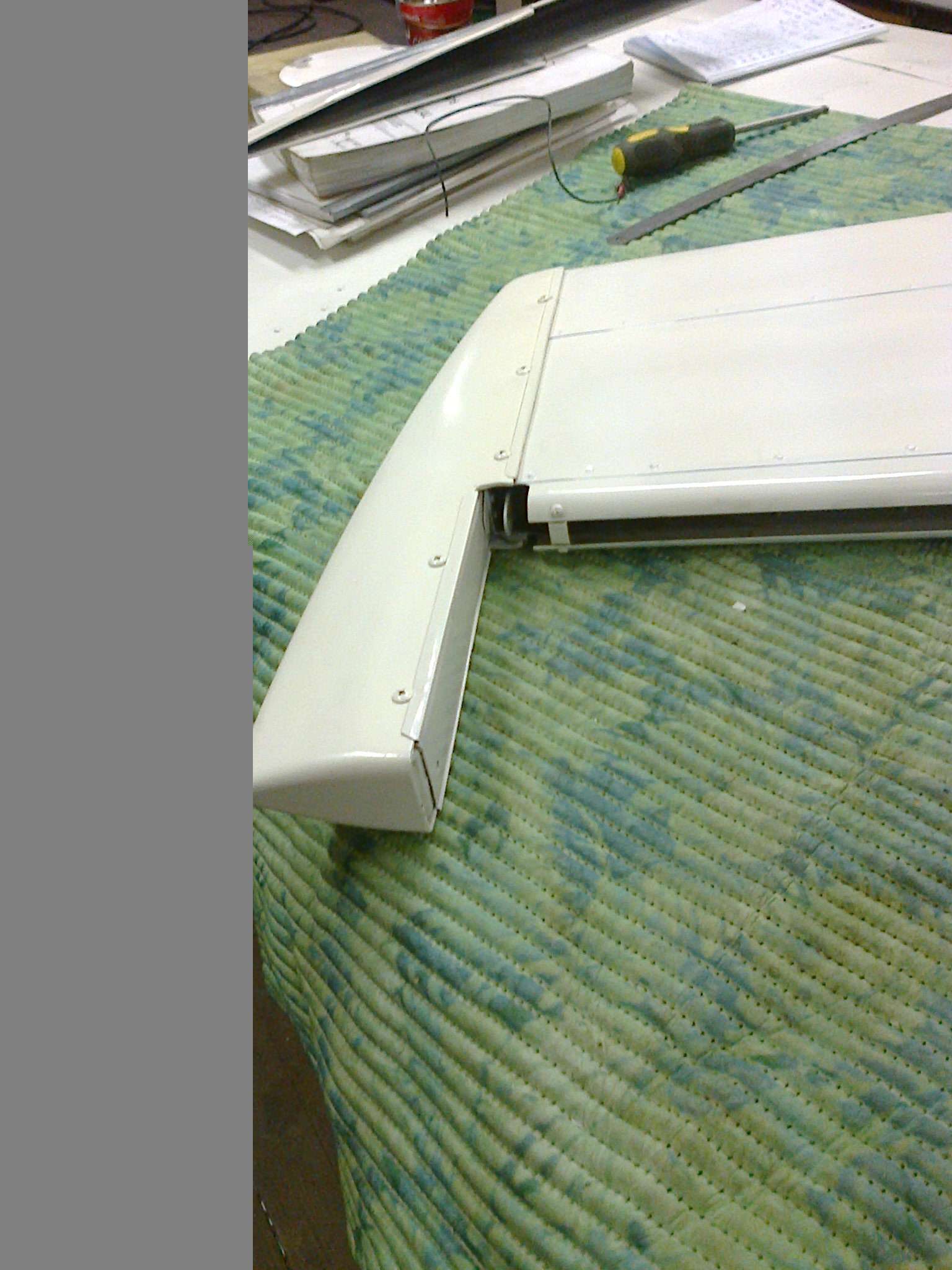

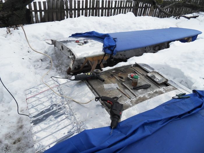

пока сохла краска, вскрыл топливнй бак на правом крыле, левое крыло пока не доступно для работы...маленькая мастерская...

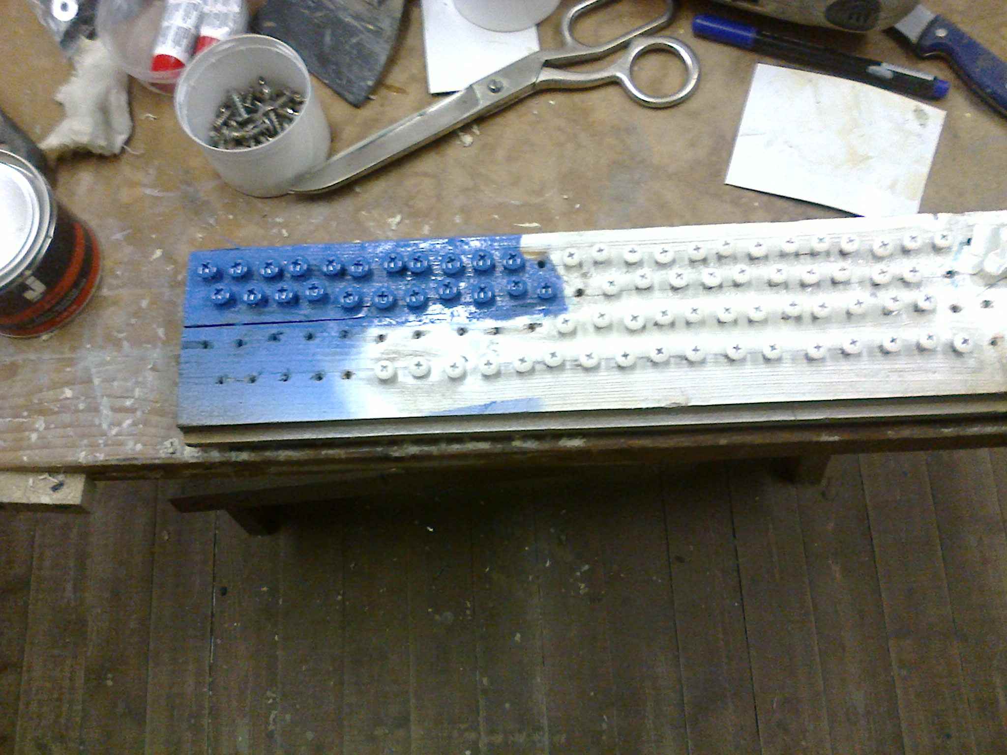

К стати...немного отвлекусь, по скольку не планирую полную перекраску, а только частичную, возник вопрос по крепежу, вернее по его окраске...взял кусок доски, насверлил дырочек, повкручивал туда имеющийся крепеж, зачистил, загрунтовал и покрасил в нужный цвет...

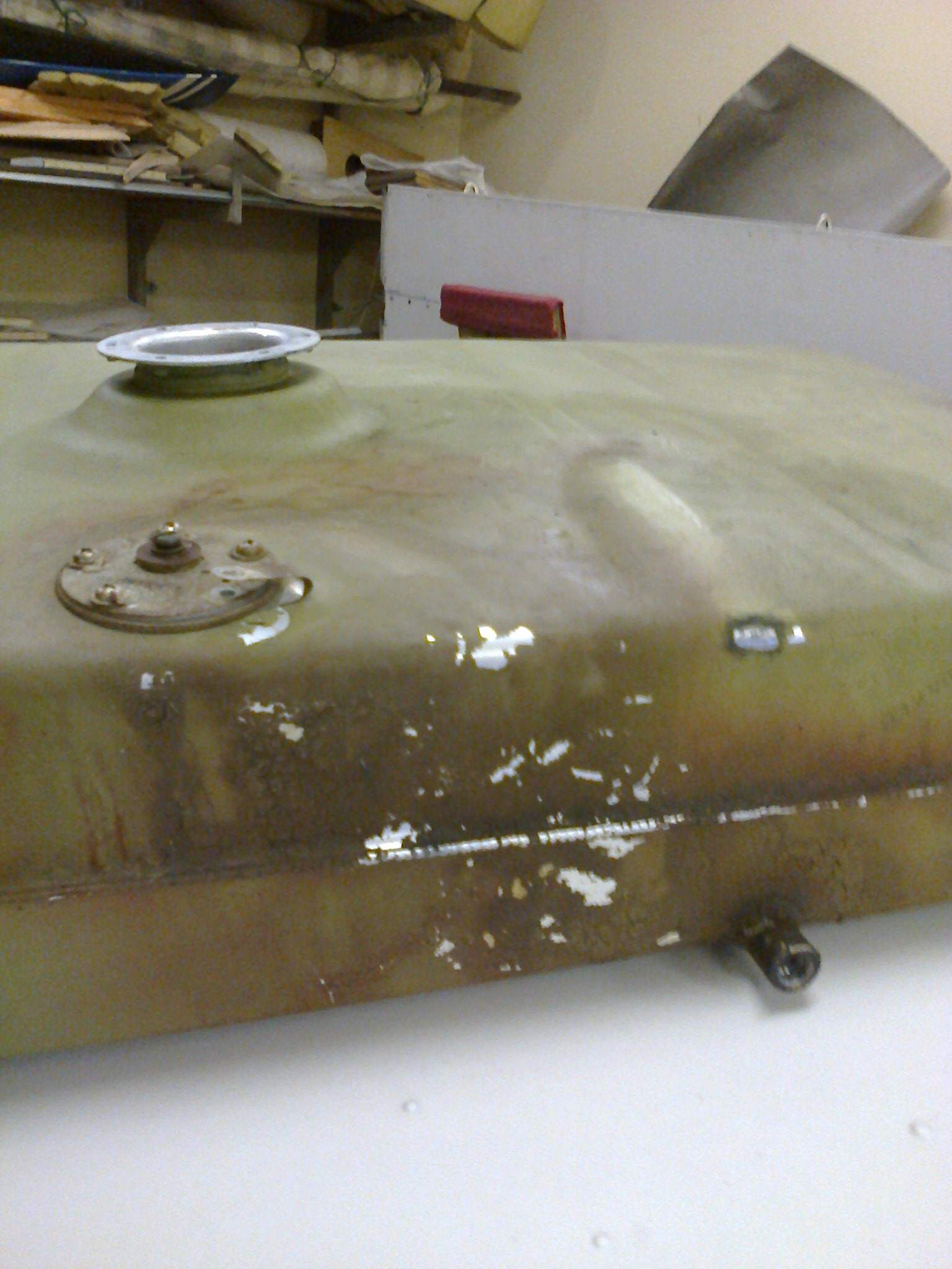

Ну вот теперь про бак...когда вскрыл - понял , что у ребят самолет "много кушал"...бензин вытекал через прокладку измерителя и очень давно, там сложились целые отложения из вздутой краски и пыли...
    172,9 КБ · Просмотры: 129

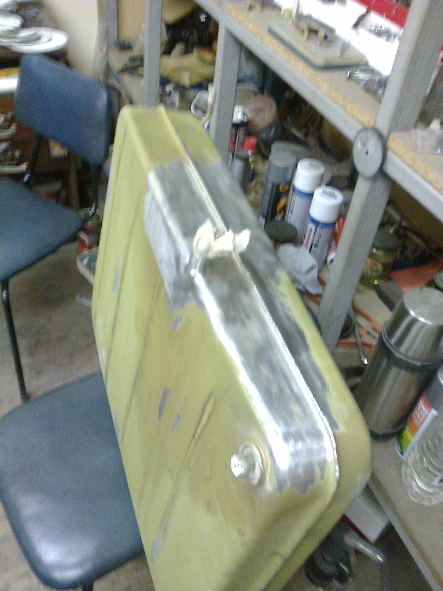

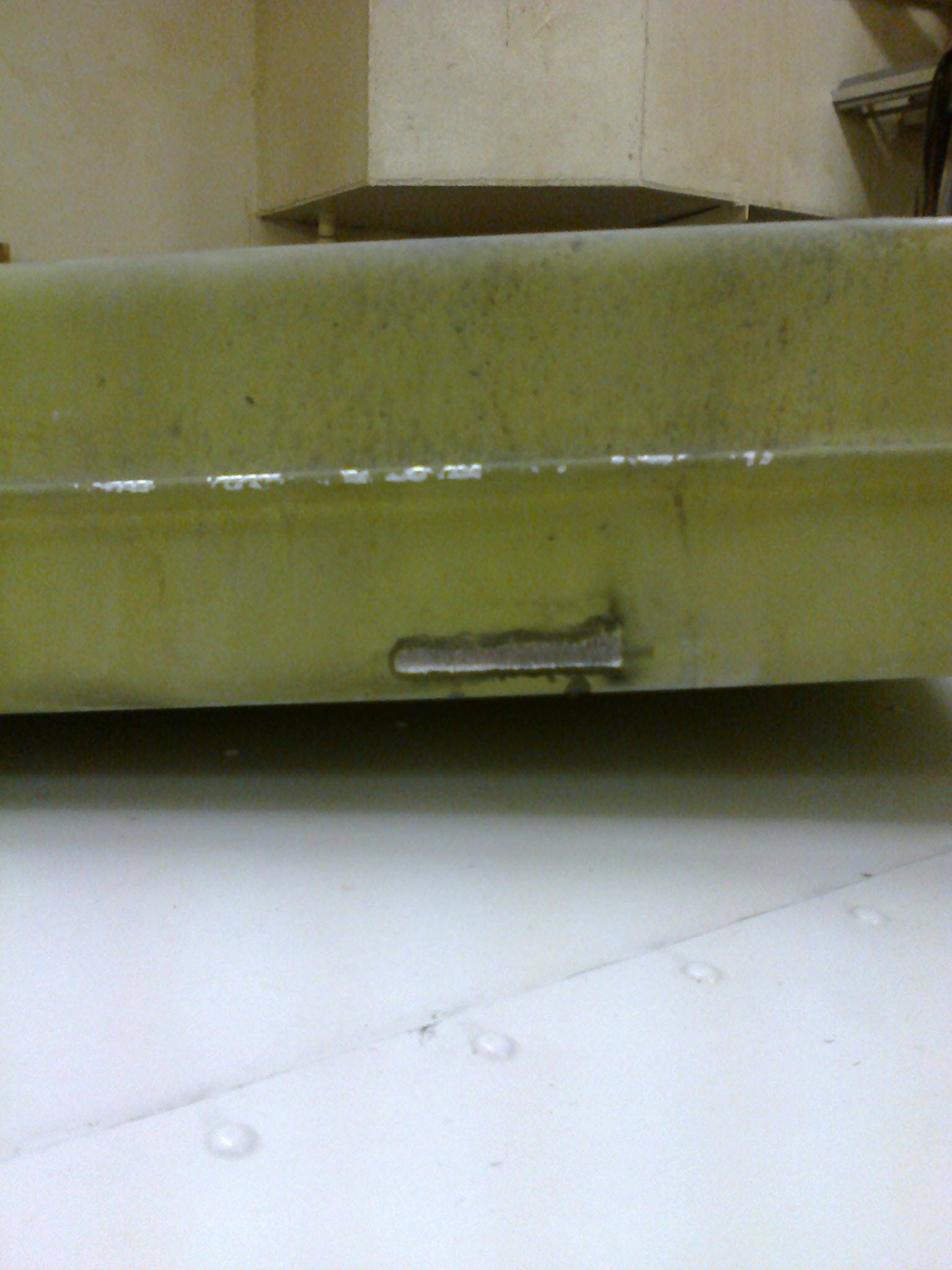

это фото уже после извлечения, когда основные сталагниты осыпались, но здесь обращаю внимание на потертость от хомута, такиеже потертости и внизу на упорах...Надо будет что то придумать...
    160,5 КБ · Просмотры: 126
Только не переусердствуйте,я бы наверное всё таки не стал так драть дюраль.По моему достаточно смыть краску в этих местах и пройтись брайт-скотчем по подозрительным местам.Примерно вот так.
Сергей, я примерно так и делаю...т.е. нежно и акуратно...Завтра думаю закончить с баком и заняться механизмом выпуска закрылков, хотя на вид выглядит вполне "здоровым"...
нежно и акуратно
Канешна, совсем не обязательно драть до алюминия, но тем не менее, важно что-бы не просматривались предыдущие слои. Мало того, они еще и вспучиваться имеют тенденцию, по краям.
На Спрюсе почти к любой моделе цессны предлагается набор крепежа из нержа. СтОит копейки.
Не хочу показаться Вам занудой,но в качественной покраске присутствует такой цинус ,как на окрашенной поверхности не тронутые головки болтов,винтов и т.д.Это очень выгодно воспринимается,подчёркивая тщательность подхода к выполненной работе.Да Вы маэсто Настевича попытайте.
у меня много крепежа из нержавейки, но в некотрых местах хочется, чтоб он не выделялся..

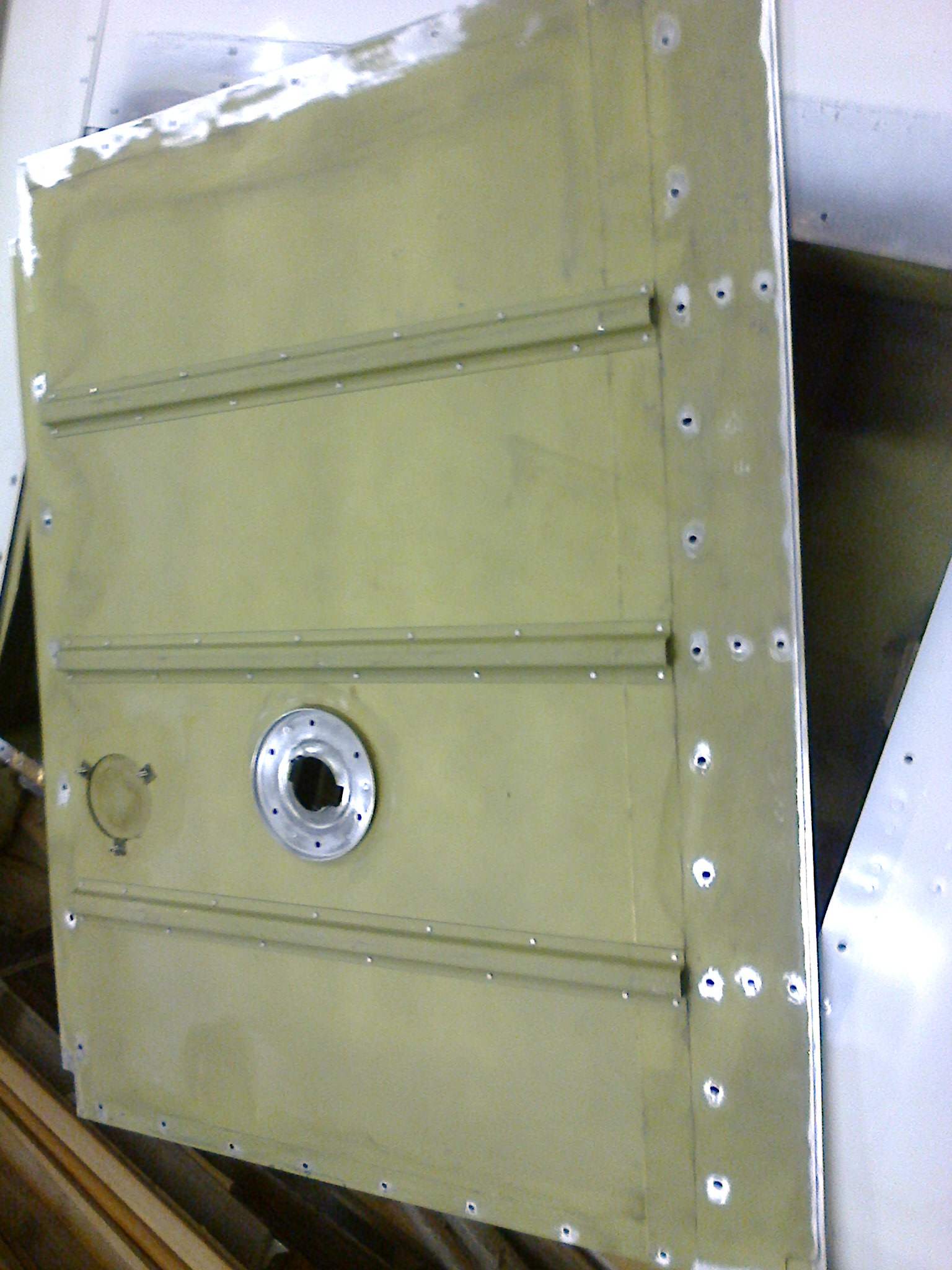

теперь про бак...после изъятия, зачистил, проверил внутреннее состояние...показалось, что бак из нутри имеет какое то покрытие...очень гладкое и блестит, мусора было мало...

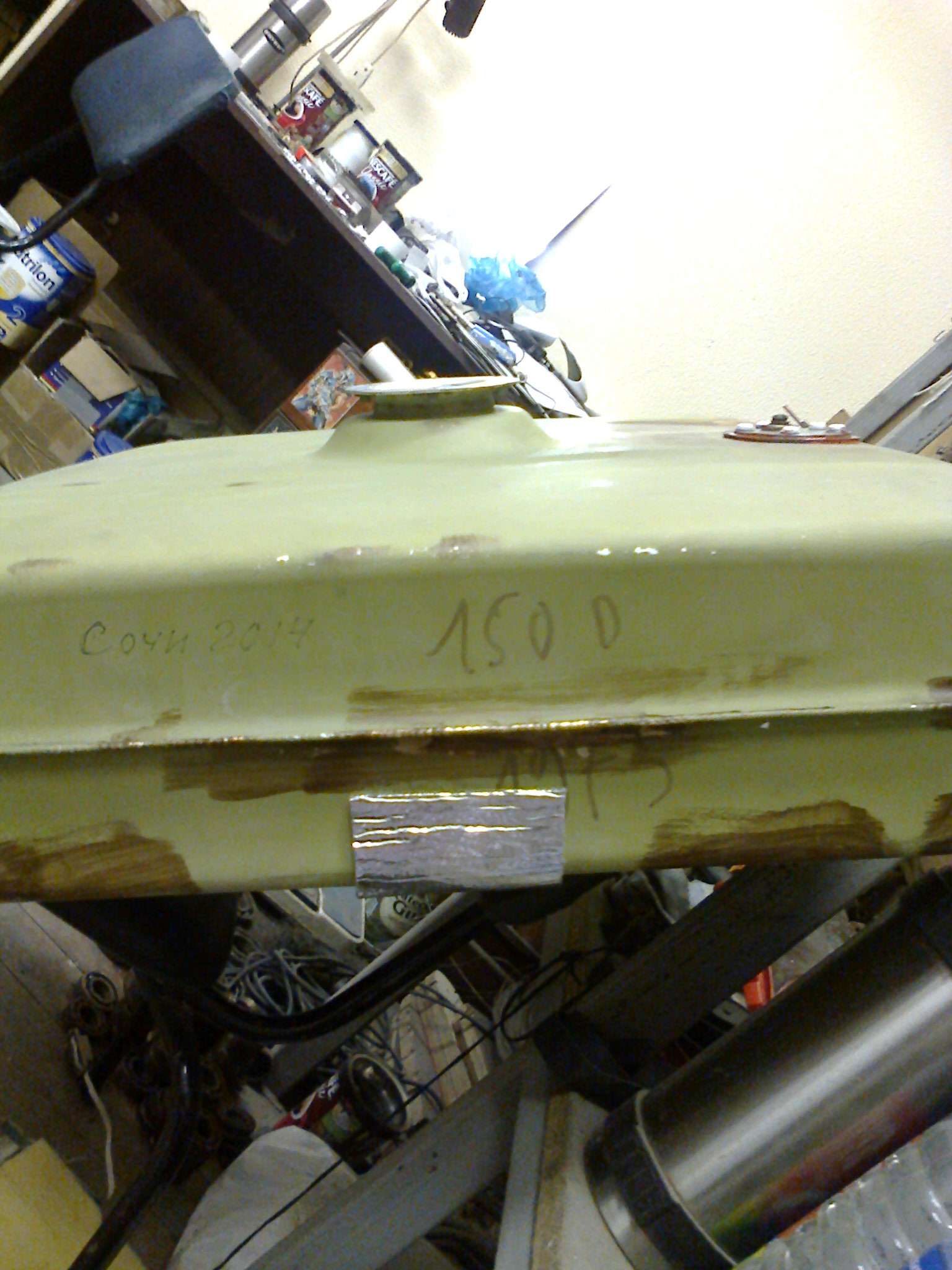

покрыл грунтом, места потертостей защетил наклейкой, чтоб не ерзал...

соответственно так же сделал с крышкой плоскости крыла, там тоже есть ответный фланец, который соединяется через пркладку с баком...заметка: при монтаже бака сначало присоедините кршку по фланцу к баку, перед этим конечно наживите хомуты крепления бака, но не затягивайте...подгоните крышку по отверстиям крепления в крыле, двигая ее вместе с баком, затем окуратно снимите и полностью закрепите бак

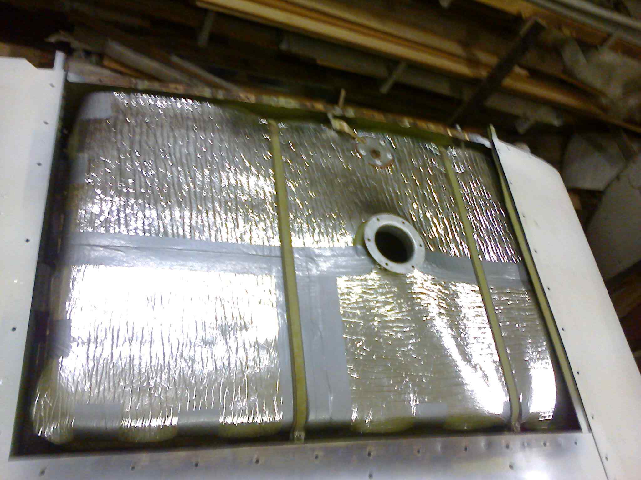

бак с верху покрыл изоляцией...как то заметил в жаркий день, еще на Тешке, как струится бензин в газообразном состоянии из бака, через дренаж...на двух последующих баки изолировал...эфект был виден...
    173 КБ · Просмотры: 132
Вы конечно меня извините, но:
Я так понял Вы применили теплоизоляцию из фольгированного вспененного полиэтилена?
В таком случае снимайте ее без оглядки, она очень сильно статична, а статика и бензин  😀
Очень рекомендую для такого случая найти вспененный каучук типа K[ch8209]FLEX AIR AD METAL 6мм толщиной - это вспененный фольгированный каучук, не поддерживающий горение(группа Г1) http://www.k-flex.ru/products/heat/4.html
Или можно K[ch8209]FLEX ST AD ALU 6мм, цена примерно одинаковая у них, но K[ch8209]FLEX AIR AD METAL на грамульку полегче будет.
Эта изоляция самоклеящаяся, т.е. будет сплошная приклейка, не горит, почти не дает усадку, ну и это изолятор!!! Где не будет влазить можно просто окошки оставлять, сильно не изменится изоляция, ну и сплошная приклейка уберет шорканье материала и воздушные пузыри с конденсатом.
Можно позвонить в K[ch8209]FLEX и спросить кто у вас поближе официалы и купить этот материал.
Есть аналогичный Армофлекс, но он такой-же, только дороже. Это не реклама, я просто раньше занимался этой изоляцией. :craZy
Фольгированные материалы не электростатичны!
Проверьте... вспененный полиэтилен как теплоизоляция не применяется ни в авации, ни в судостроении, вопрос почему? Сноски на фольгированность нету, кстати там фольги-то, что можно ее не считать как за фольгу.  😉
