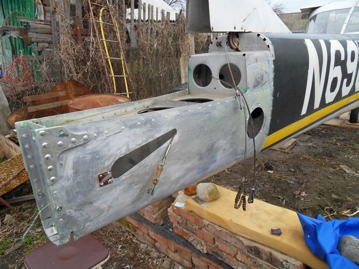

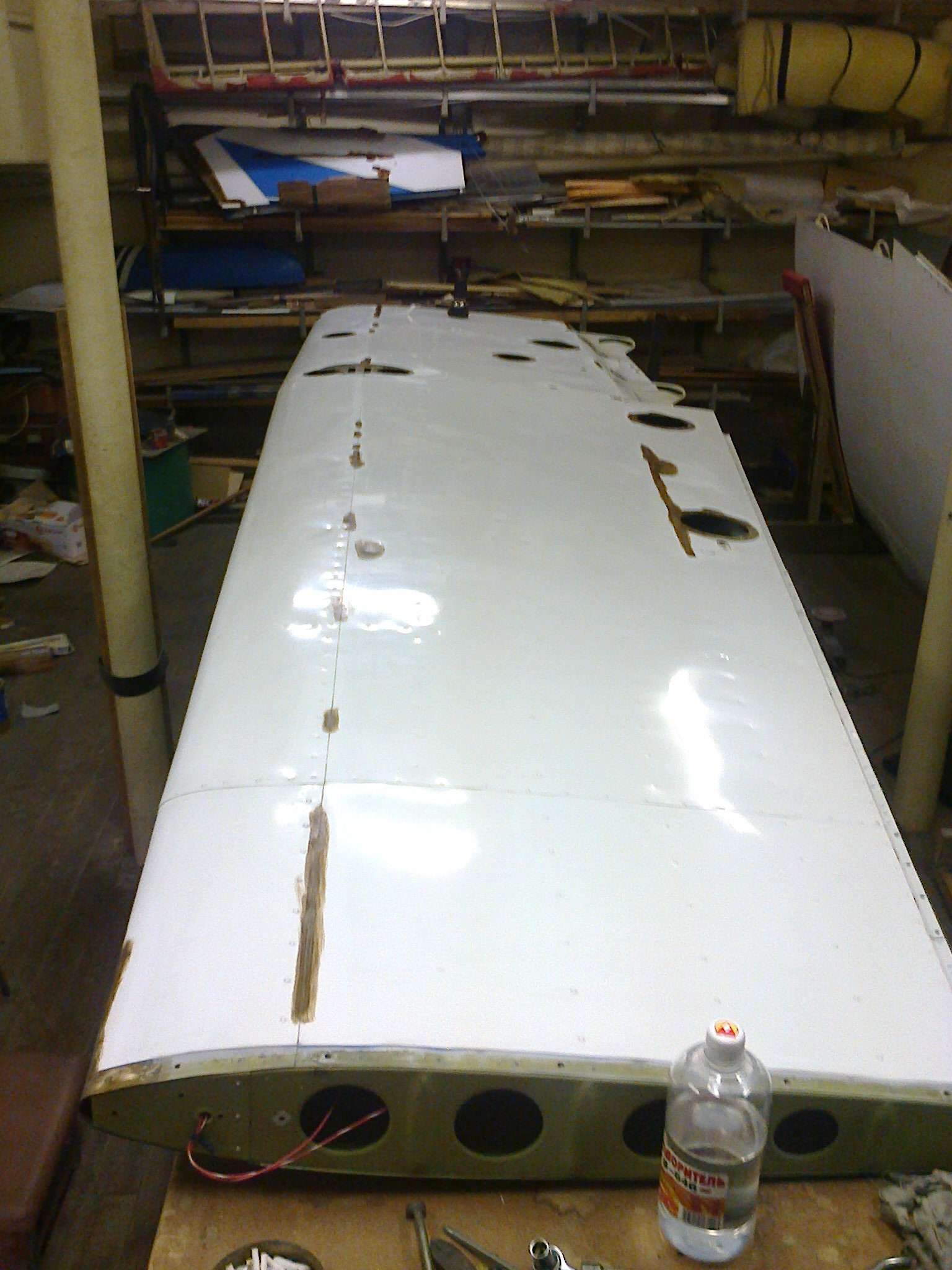

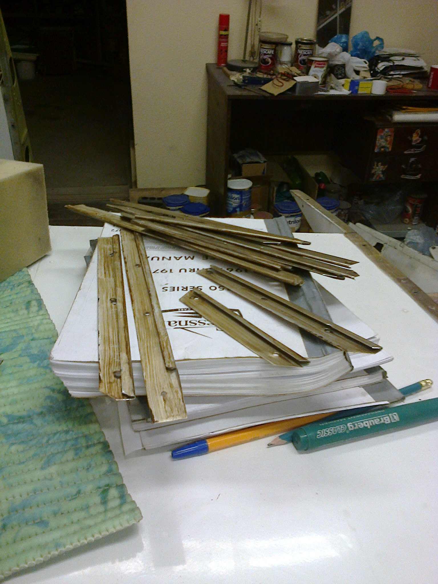

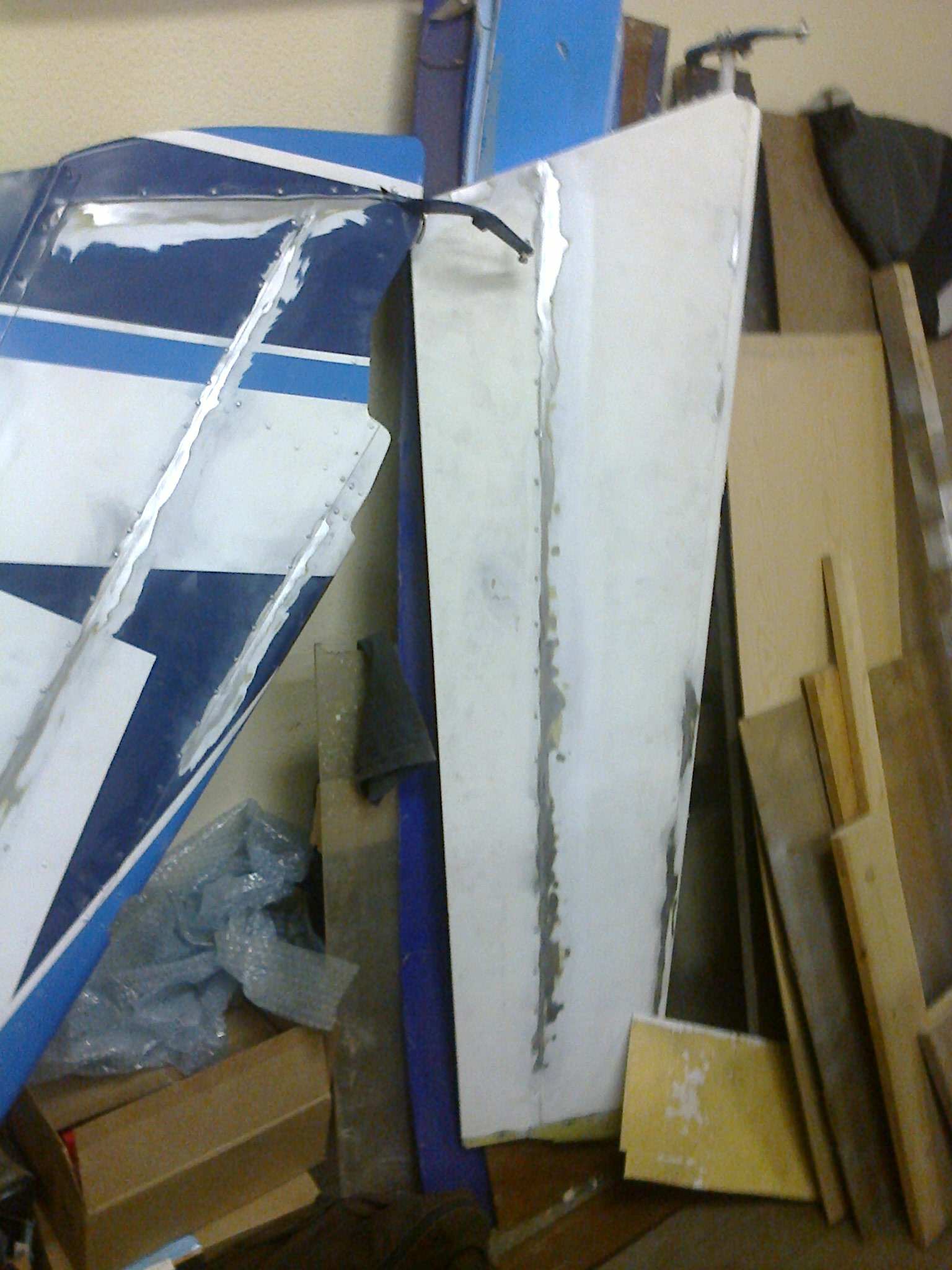

Продолжение....Найдя различные "паучки", взял эл.щетку и.......правда немного увлекся, но зато знаю, что ни где ни чего не осталось подозрительного...

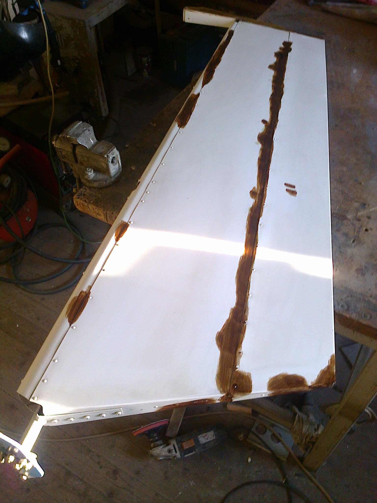

и так далее...после чего все зачищенные места загрунтовал за 2 раза, использую всегда ВЛ-023, это двухкомпанентная грунтовка, применяется как для алюминиевых сплавов, так и для стальных....

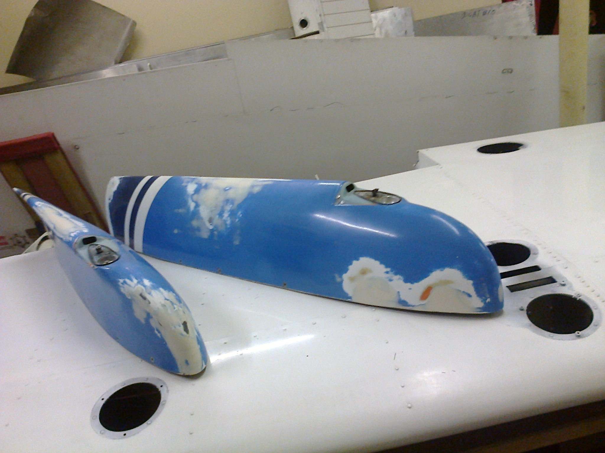

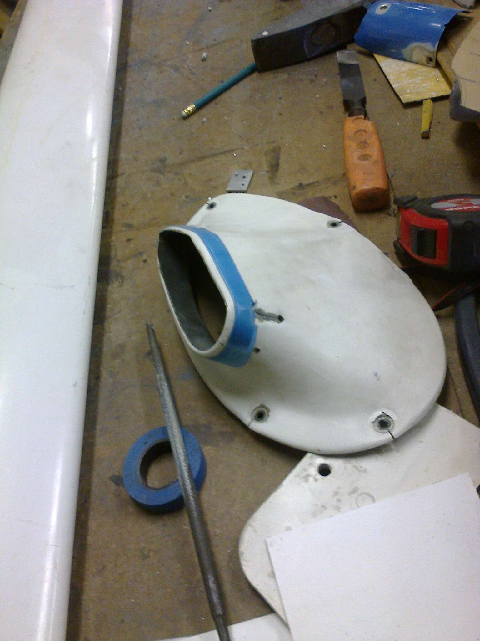

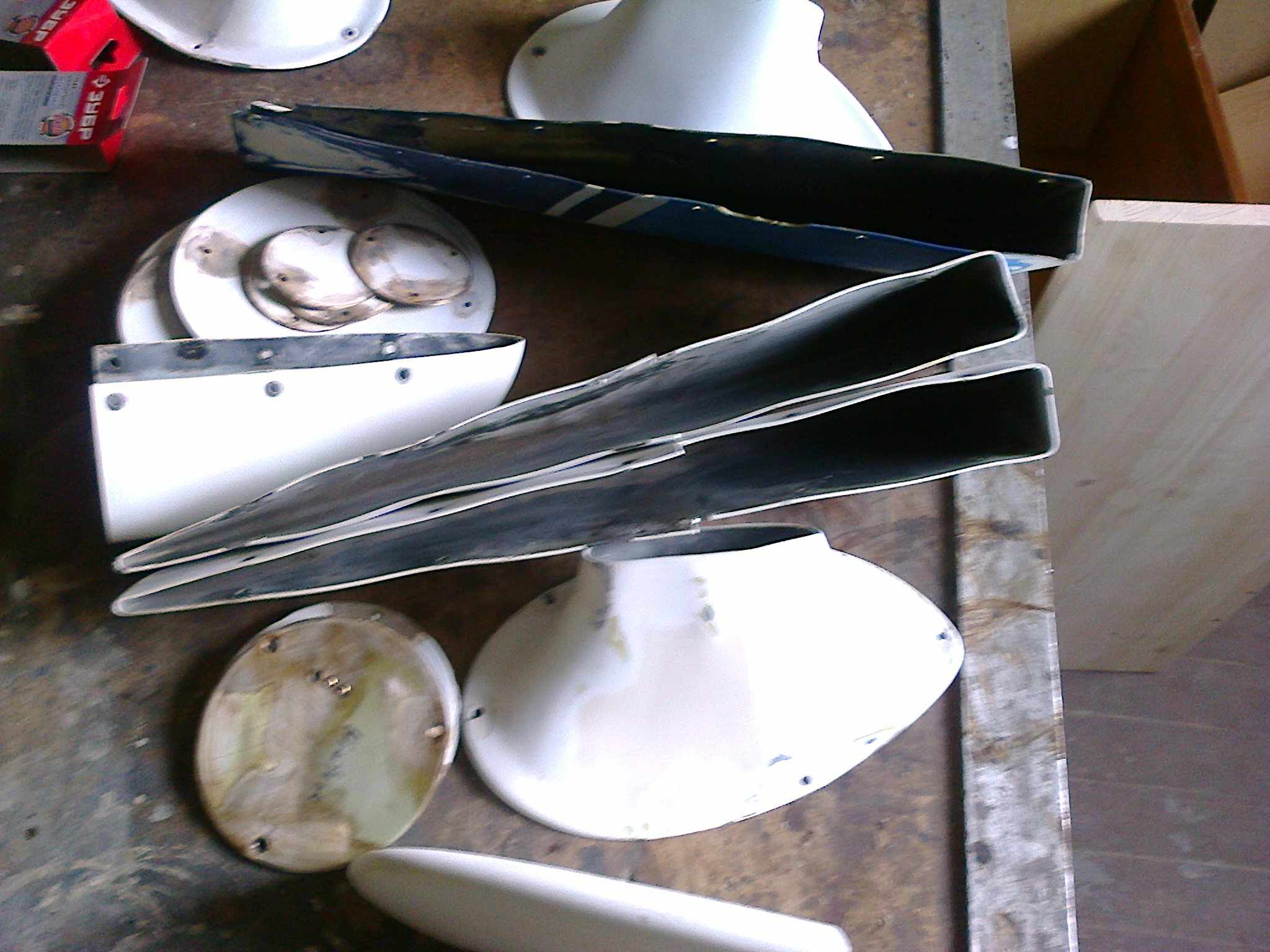

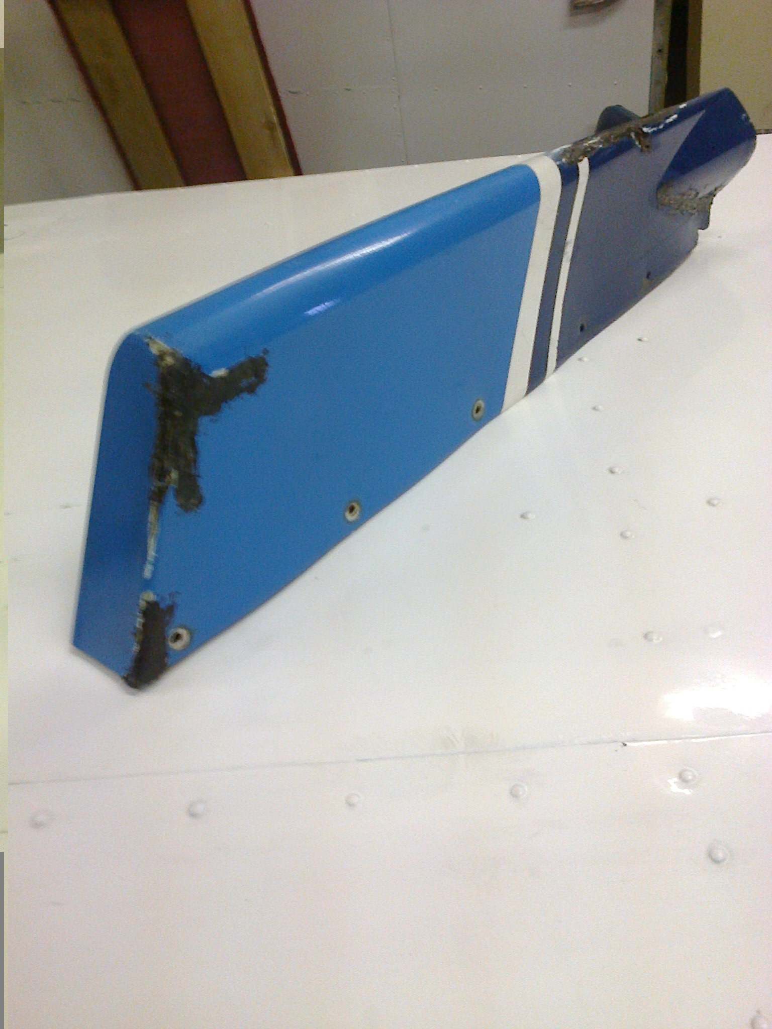

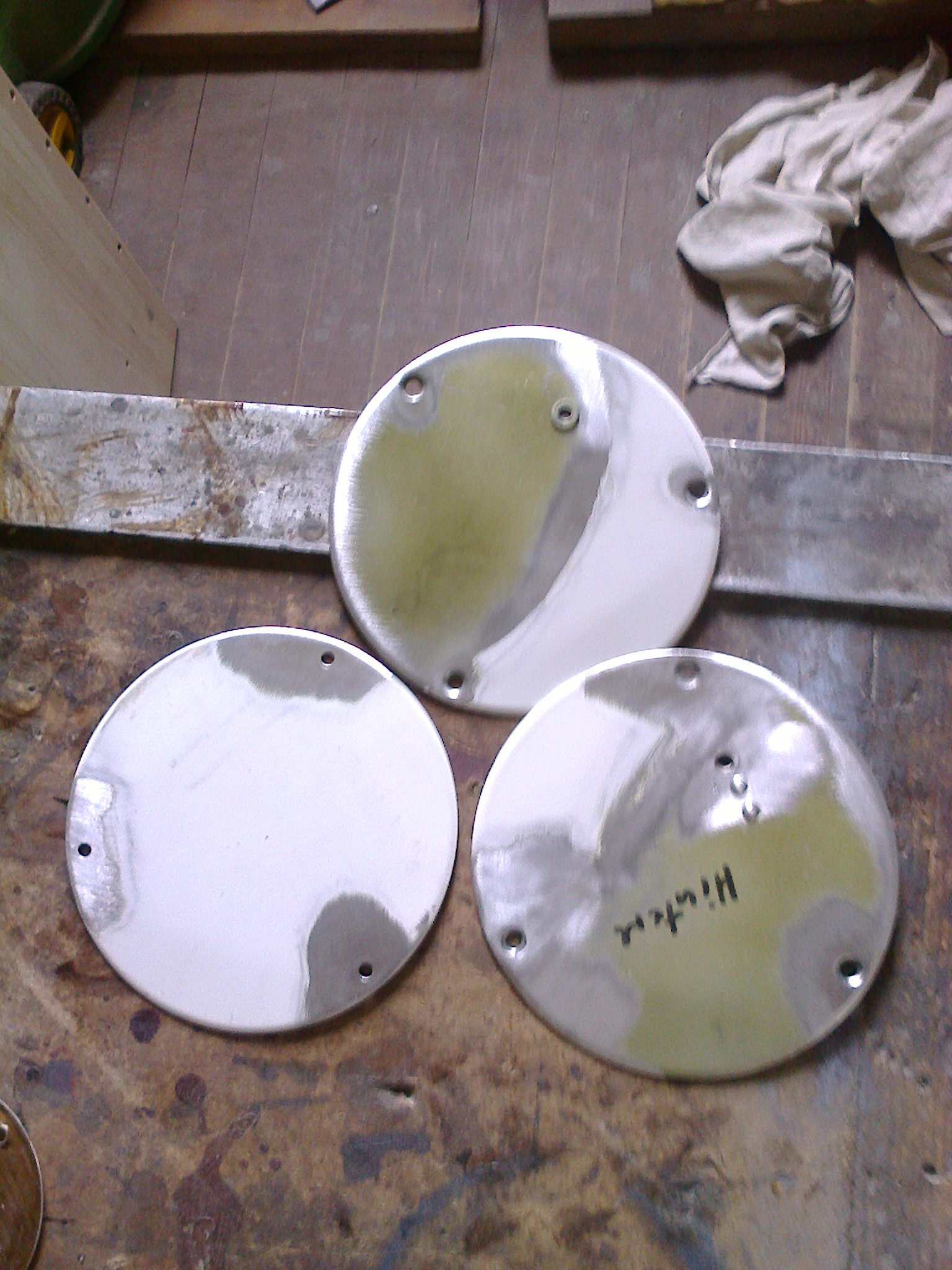

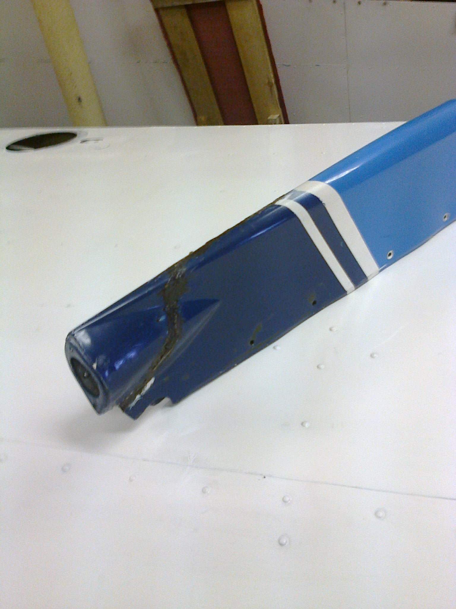

пока это все высыхает, взялся за пластиковые заделки...На всех нашлись дефекты, такие как трещины, вздутия, а на законцовках крыльев, кто то что то пытался сделать и в результате полное фу.... К стати пластик там обычный , не стекло...поэтому все трещины запаял обычным паяльником, в качестве припая использую (давно) пласт. крышки от банок НЕСКОФЕ, очень хорошо увязывается с многими пластиками, во всяком случае получилось крепко и надежно....

зализы подкосов были вообще как бутон розы, поэтому сперва пришлось связать изолентой, потом паять...

взял эл.щетку
Только не переусердствуйте,я бы наверное всё таки не стал так драть дюраль.По моему достаточно смыть краску в этих местах и пройтись брайт-скотчем по подозрительным местам.Примерно вот так.

естаственно после пайки , зачистка, шпаклевка...

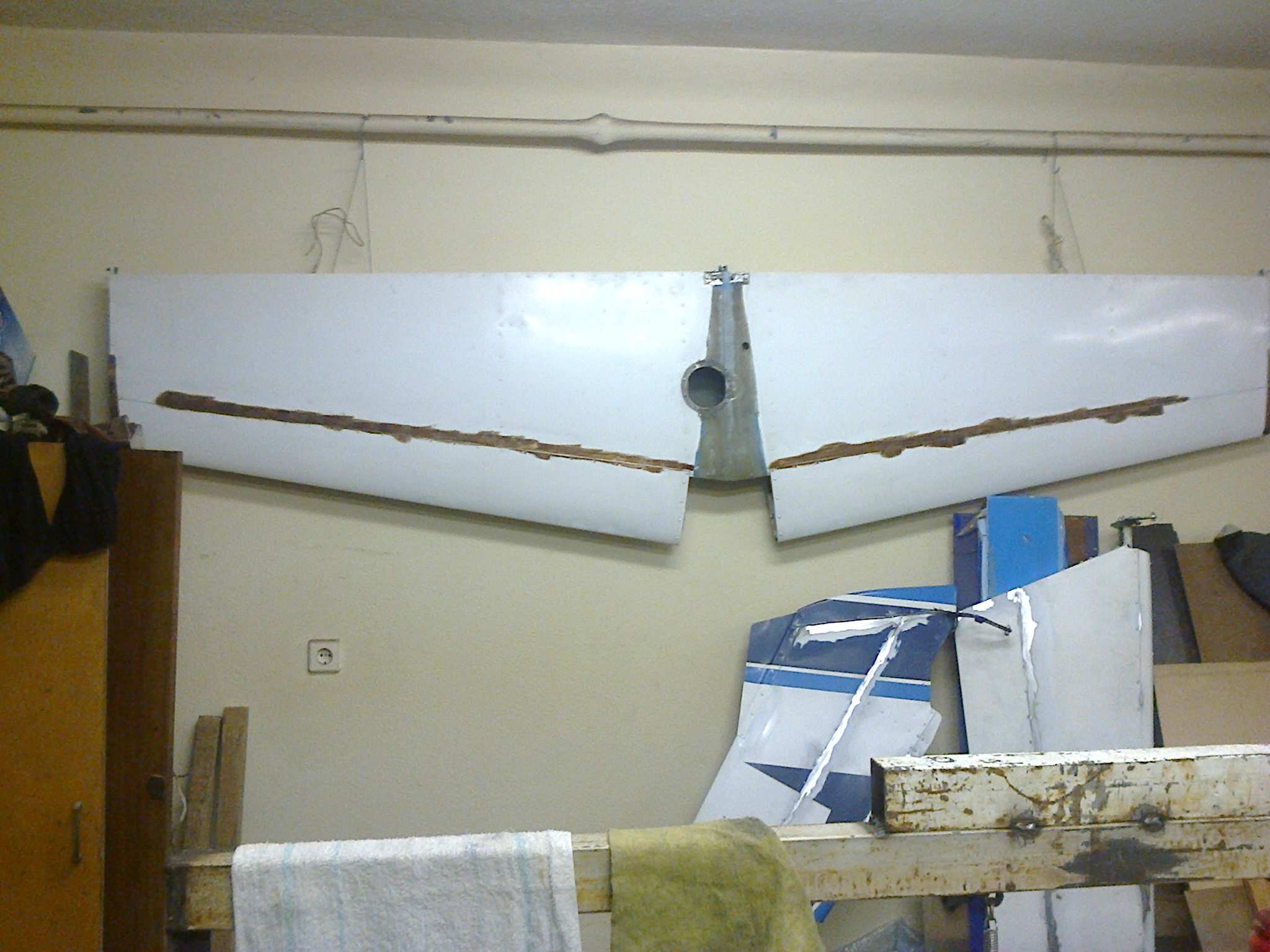

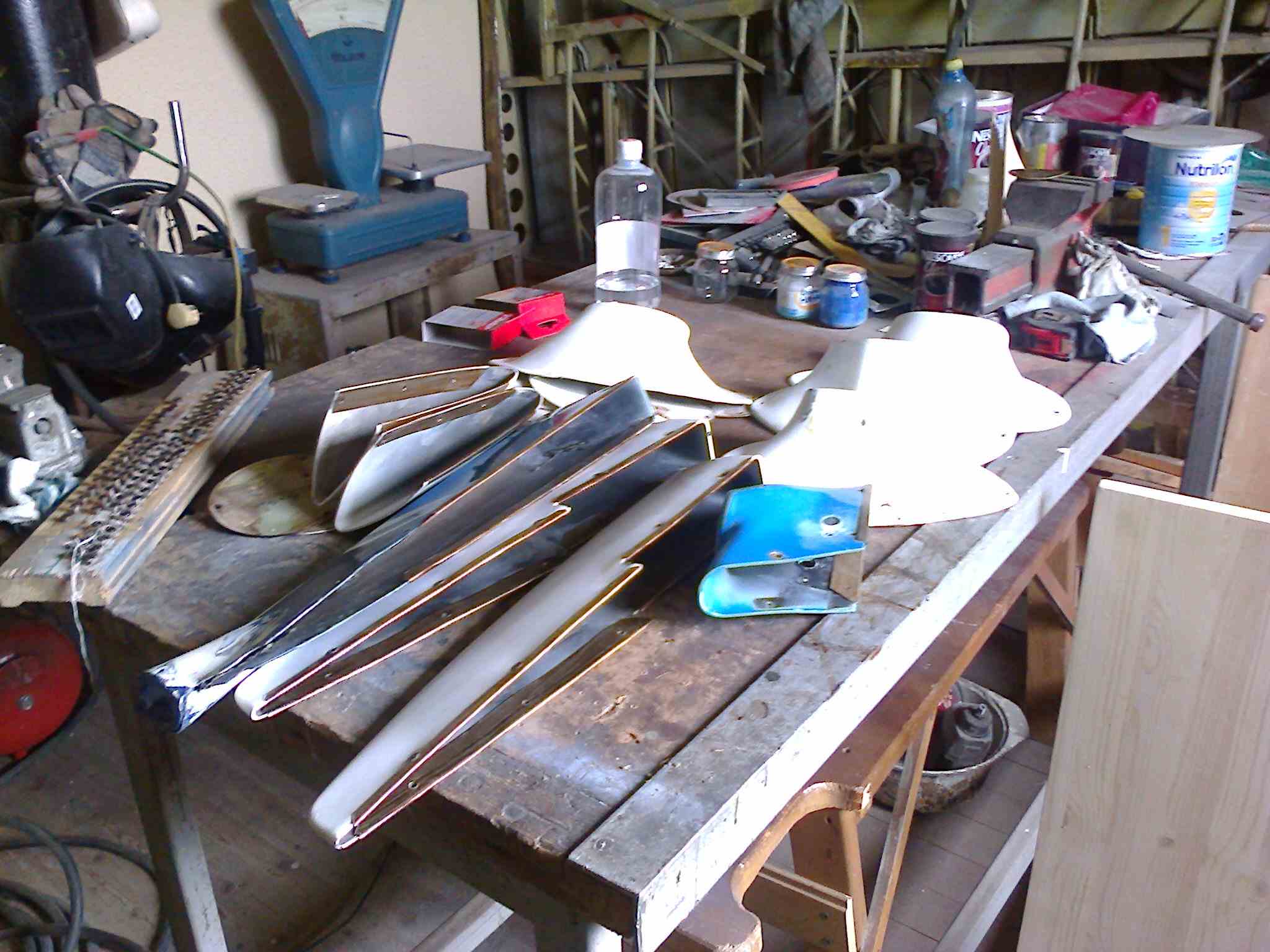

наверное все обратили внимание, что на цесснах законцовки имеют волнообразную форму, наверное от времени и от солнца....но не могу с этим согласиться  -  глаз режет...сделал вот такие штучки....
    173,4 КБ · Просмотры: 107
и поставил на искривленные места...по поводу добавления веса сообщаю - все они вместе взятые весят 130гр....
Будет очень досадно,когда во время полётов обнаружите новые трещины на старых местах.Не поленитесь и пройдитесь по всему нутру тонкой стеклотканью с полиэфирной смолой.С этим пластиком эта смола очень хорошо дружит. Полимеризуется быстро,а пластик 100 процентов будет одарен второй жизнью.
