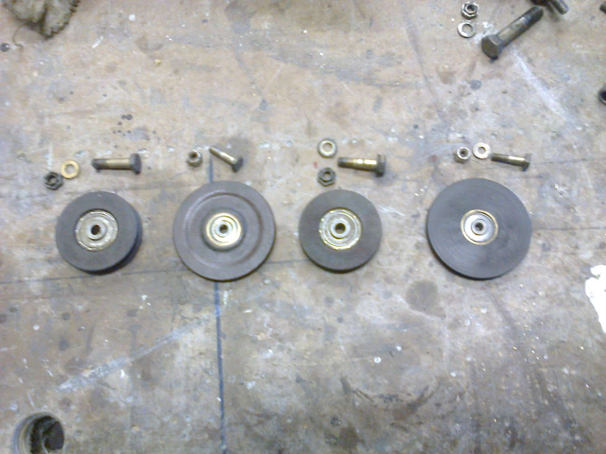

сегодня снял все ролики с пр. крыла, осмотрел , проверил...дефектов не обнаружил...внешне похожи на применяемые на Як ах...выполнены из тексталита с запрессованным подшипником, который закрыт крышечками... углубления в районе подшипников заполнил литолом и поставил на место...при осмотре надо обращать внимание по мимо свободного вращения на поверхность канавки...канавка не должна иметь отдельных потертостей...при попадании этой потертости под натянутый трос ролик перестанет вращаться и будет перепиливаться тросом...

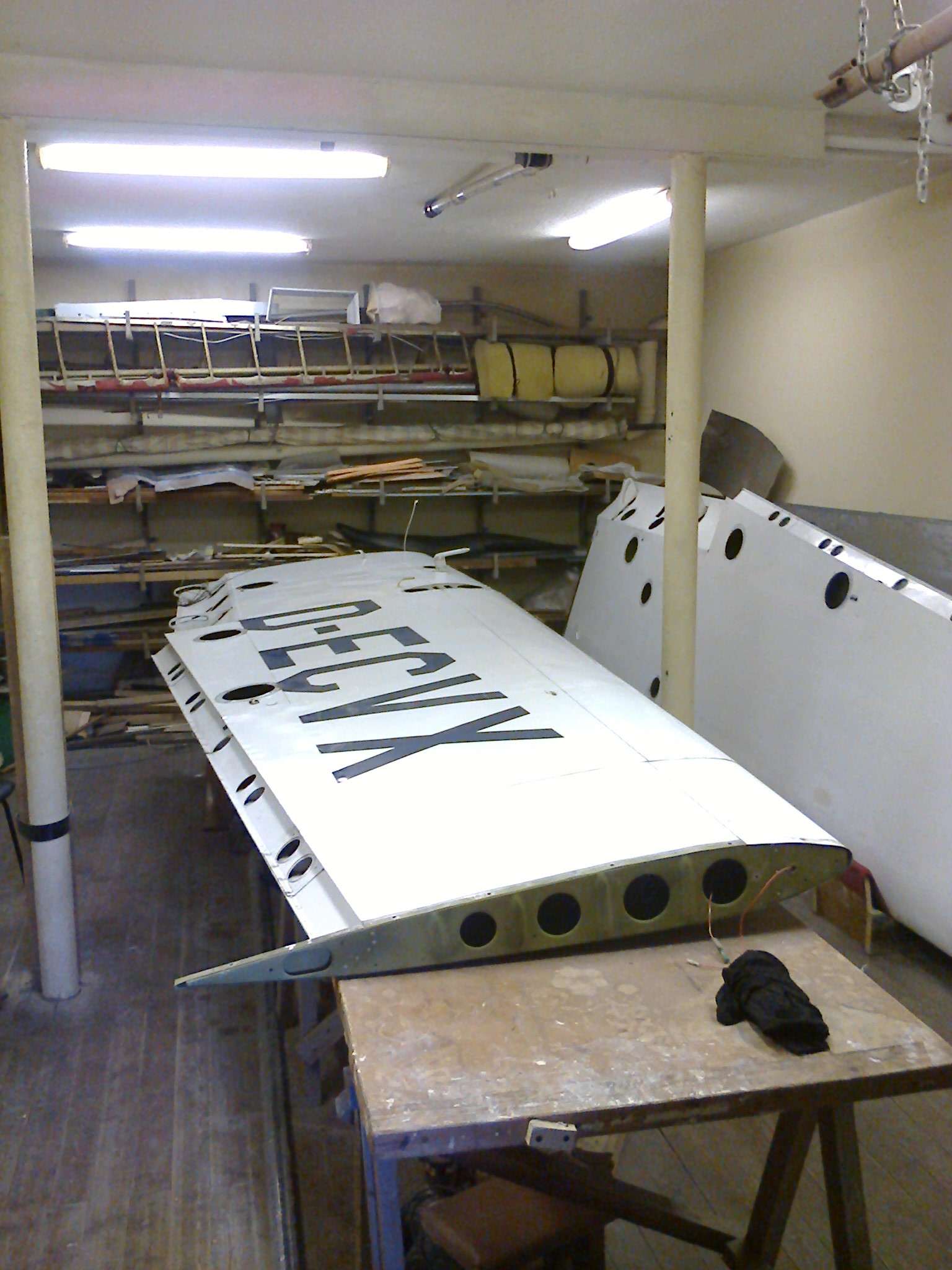

правое крыло можно сказать собрал...подошла помощь и переставил на стол левое крыло...осмотрел на предмет коррозии, смог найти только 4 точки...

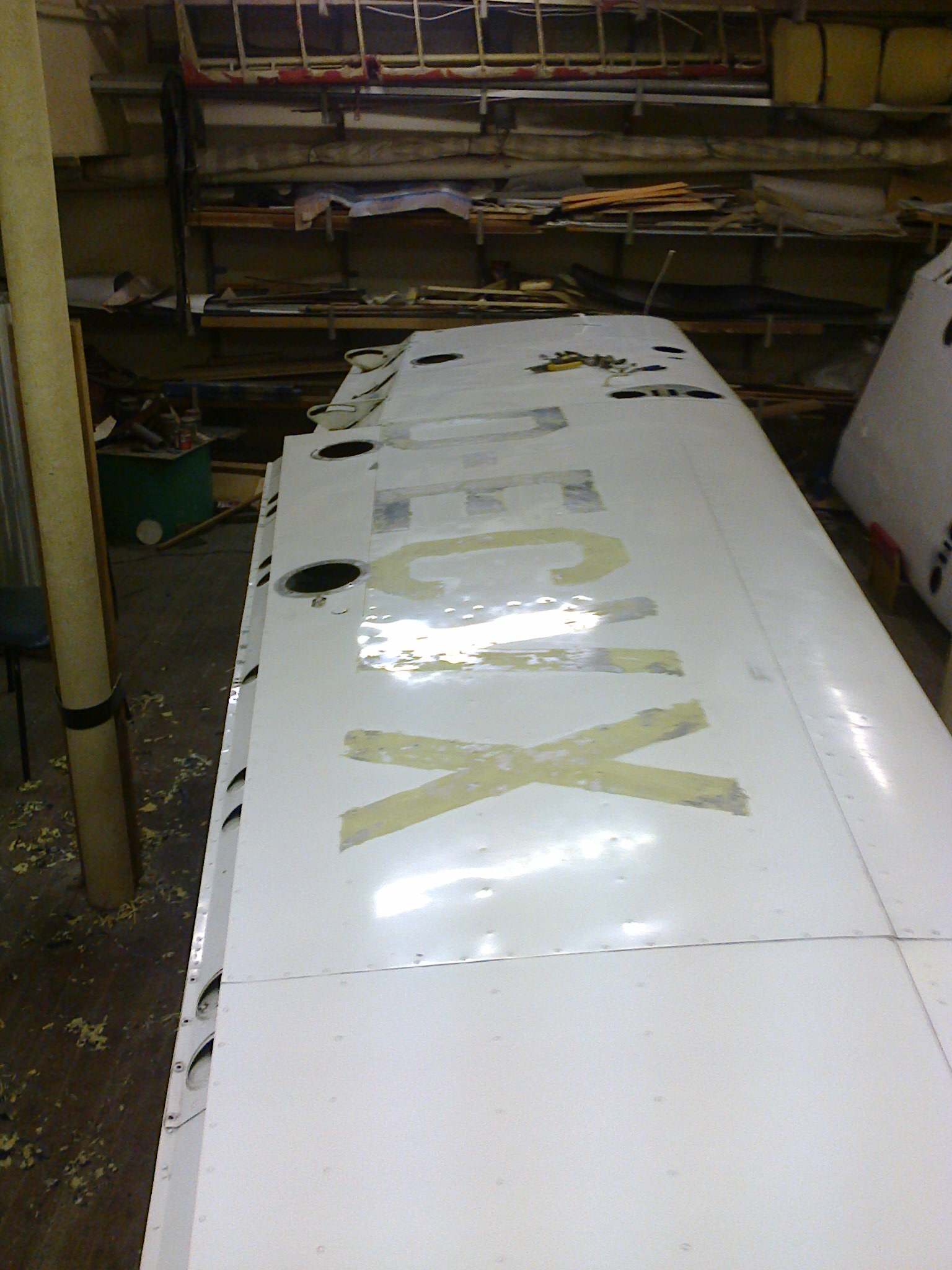

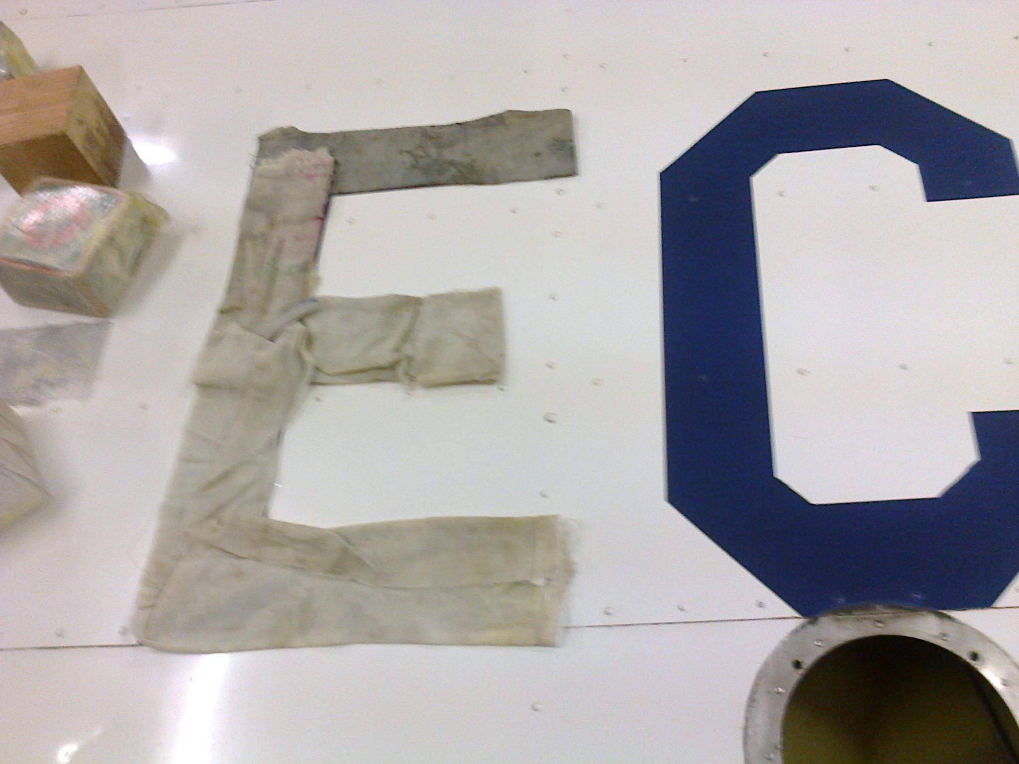

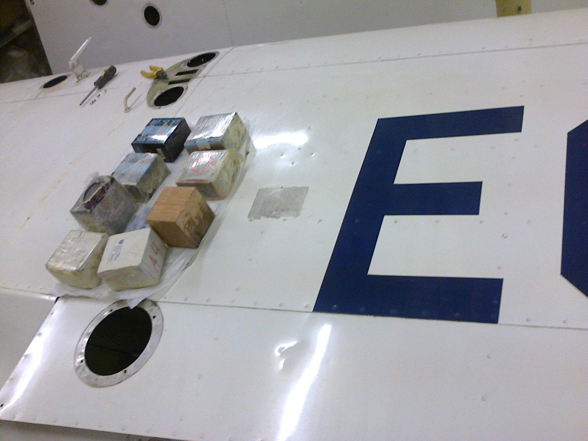

избавляюсь от номера.  он нанесен толстым слоем краски, даже рельефно выступает...по советам с форума, взял полоски материи, пропитал растворителем и уложил на буквы...
    174,9 КБ · Просмотры: 126
накрыл целофновыми пакетами (только не окрашеной стороной) и пригрузил не большим грузом...
    172,8 КБ · Просмотры: 118
потом соскаблил...пробовал металлическим шпателем - не удобно. взял стальную линейку, подобрал удобный угол изгиба и дело пошло...

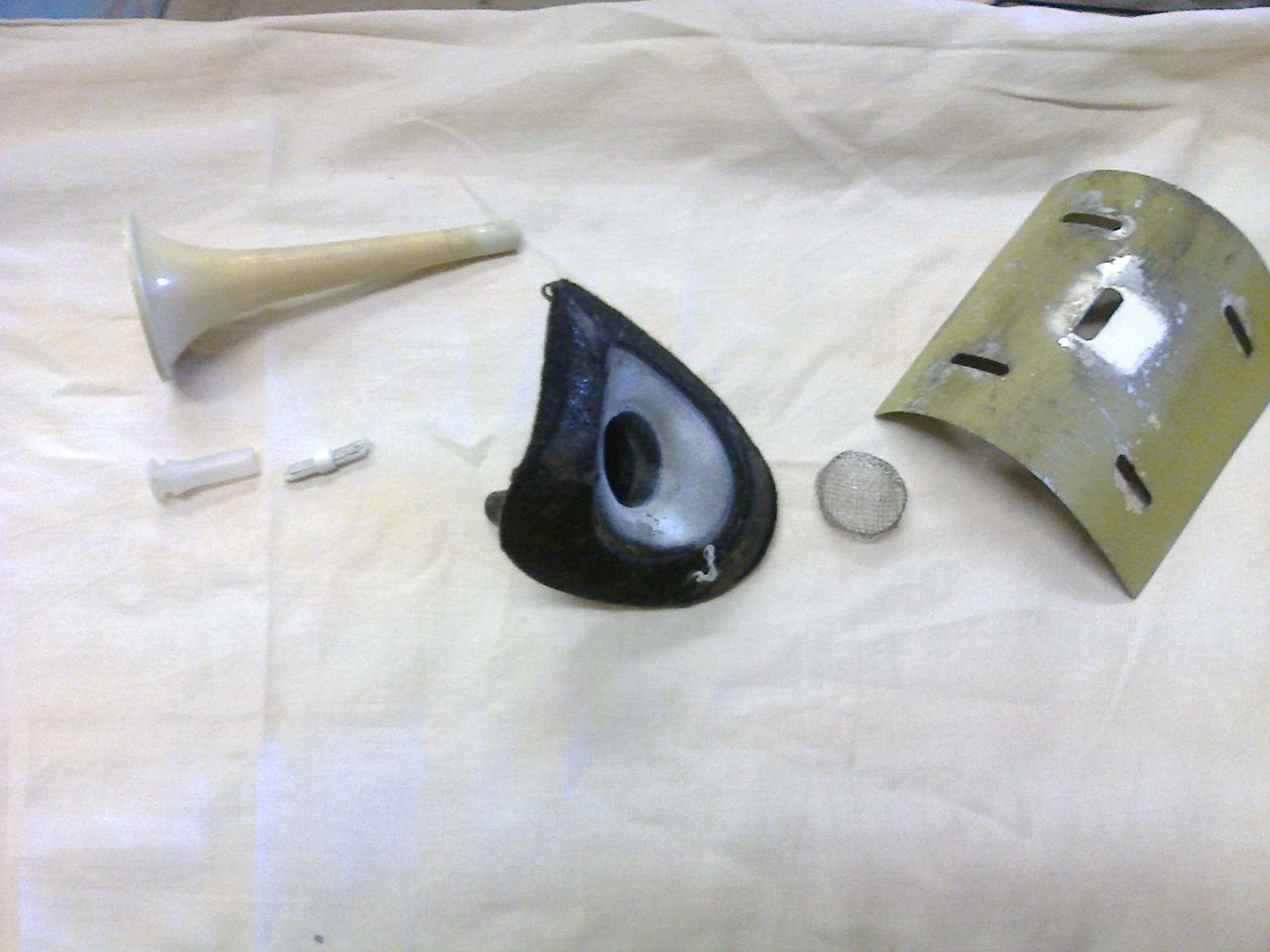

разобрал сигнализатор срыва потока...конечно поражает такое простое решение...в носке крыла прорезь, потом приемник и трубка до конца крыла, там стоит обычная дудка с мембраной которая повидимому и дает сигнал...Вот интересно...у кого нибудь она срабатывает?...попробовал подуть в неё с тонкого конца - никакого сигнала, если дунуть со стороны раструба (как бы из кабины) - гудит как манок...она , что работает на разряжение? и как себя ведет в момент взлета, когда скорость не на много привышает скорость сваливания?

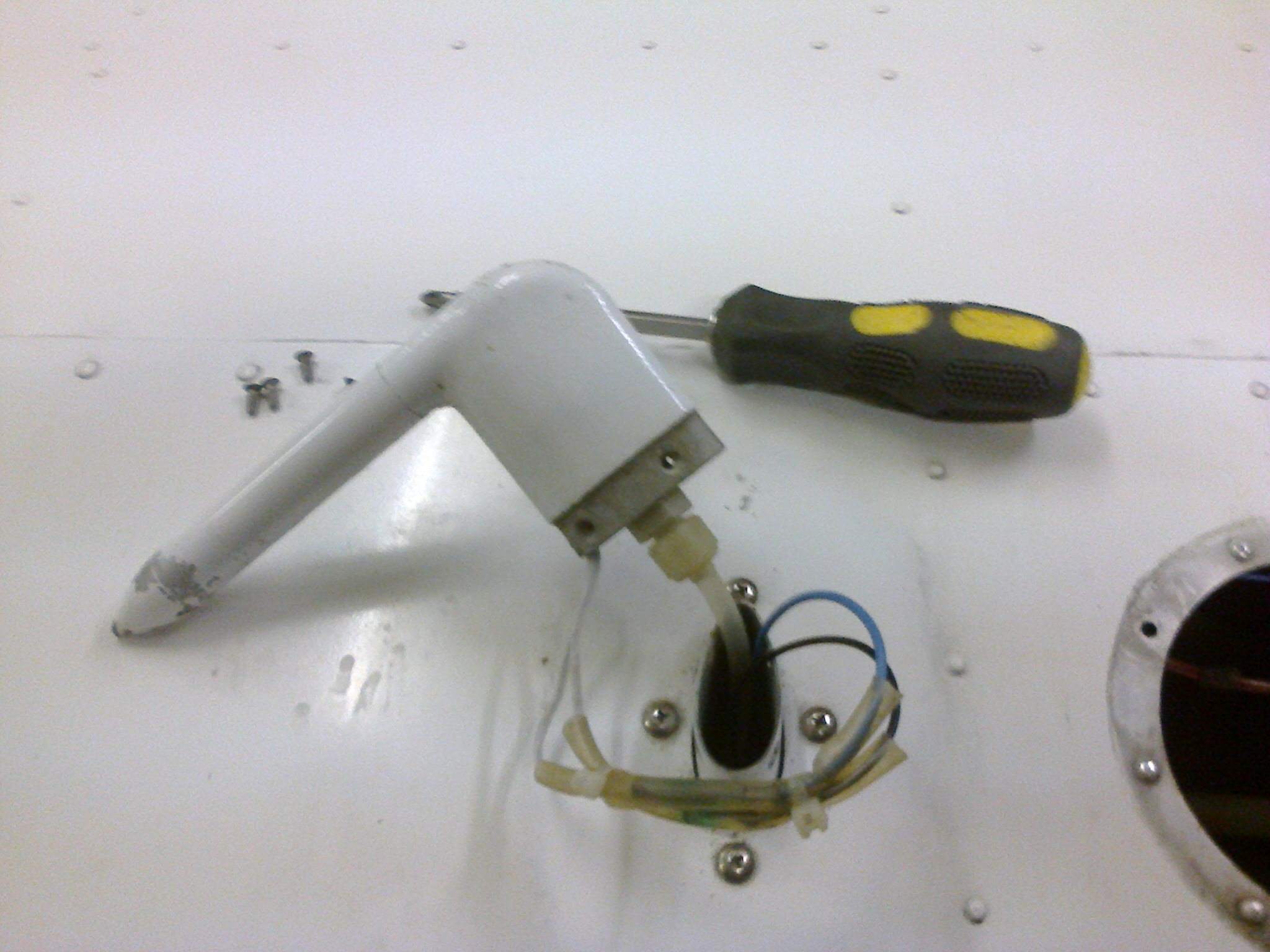

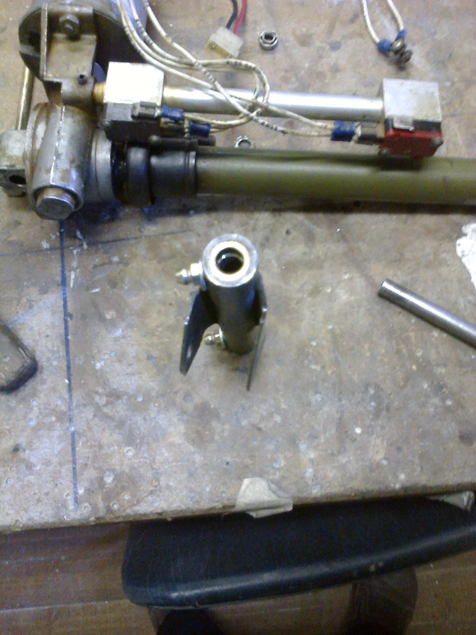

снял ПВД... трбка пластиковая, в крыле закреплена надежно...проводка свободно болтается без оболочки...
в нее не дуть надо а сосать ;-) семён-семёныч (с)... вопросы Вы задаёте очень странные с точки зрения аэродинамики. а дудка работает прекрасно. и именно тогда когда надо. на правильной посадке, когда добираешь штурвал уже в пуп, за 2-3 секунды до касания она делает "ме-е-е-е". значит все правильно сделал.
Я в общем то так и предполагал, но смутила потребность усилия (когда дуешь) для получения сигнала...получается -возникает приличное разряжение...осмотрел крыло из нутри с помощью зеркал и фонариков. все понравилось, замечаний не нашел...Вот интересно, у меня самолет французский, из нури все загрунтовано зеленым грунтом, а как то встречал иформацию, что американские не грунтуются, так ли это, кто может сказать?

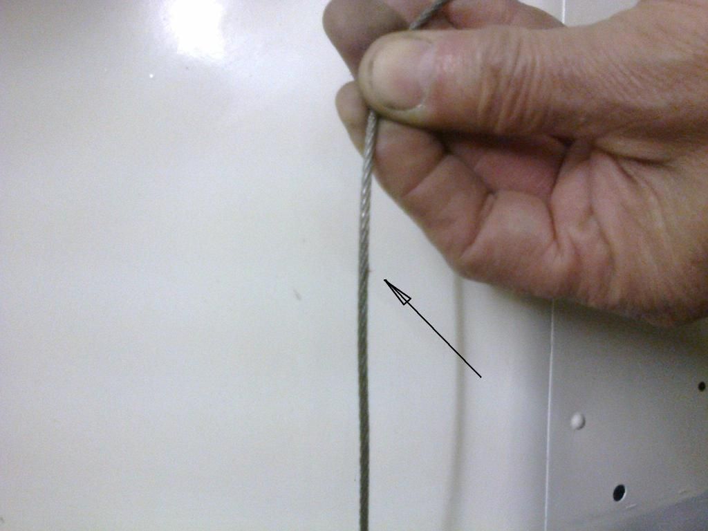

Да это сразу видно, что заводская грунтовка, причом до сборочная...потому, что просматриваются легкие царапины от поддержки при склепывании...работа с левым крылом идет по плану, фотки выбрасывать нет смысла, там все ОК...подшипники в норме , ролики тоже..., НО ...начал рссматривать троса через увеличение и нашел потертости...одна на тросе закрылков (после проверки на изгиб - лопнула одна проволочка), другая на тросе элеронов, сколько не измывался - держится...По поводу закрылочного троса , то потертость находится на уровне ролика в крыле...перед снятием он туго крутился...Та что на элероны находится за пределами крыла...видимо пора вскрывать внутренности фюзеляжа...Завтра сделаю фото этих потертостей и выложу...обращайте на это повышенное внимание...очень хорошие ребята ушли от нас на всегда по этой причине...

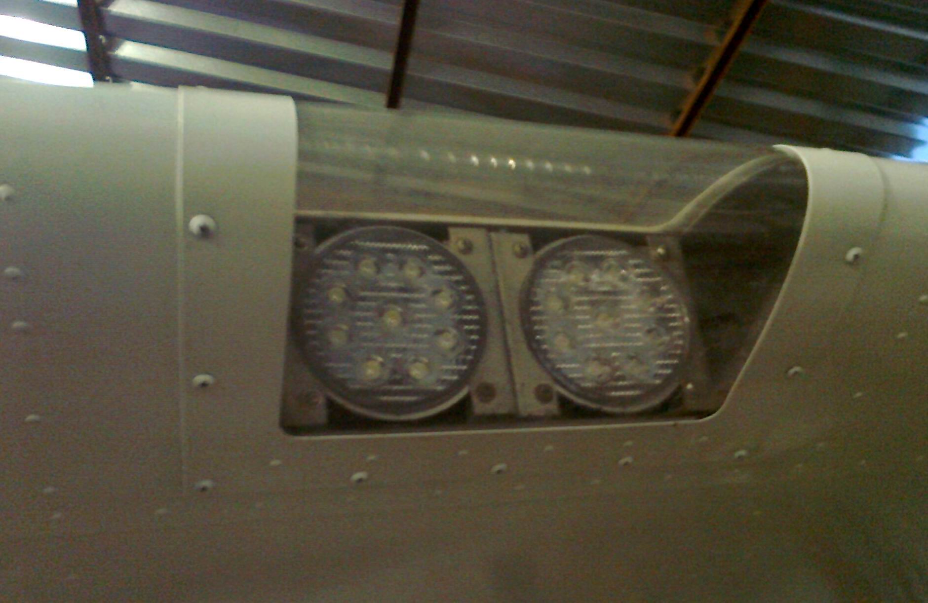

А я вот фары заменил на светодиодные 🙂
за основу взяты вот эти:
http://dx.com/ru/p/lml-0627-27w-6000k-2025lm-9-led-white-light-ultrathin-led-offroad-spot-beam-lamp-black-dc10-30v-251753
Цена вопроса грубо 2500 руб+ час работы чтобы отпилить лишнее, чтобы встала вместо штатной.

А как луч сфокусирован? и дальность какя?...
сделал фотки потертостей на тросах, но почемуто более слабая потертость выглядит контрастней и наоборот более серьезная не очень впечатляет...стрелка на торчащую проволочку...
установил причину потертости троса элеронов...это длинный трос , который идет между качалками от крыла к крылу, через скользящую втулку по центру крыши в кабине...причина  - слабая натяжка была и он касался сектора механизма закрылков в противоположном крыле...по видимому надо чаще проверять натяжение тросов...
