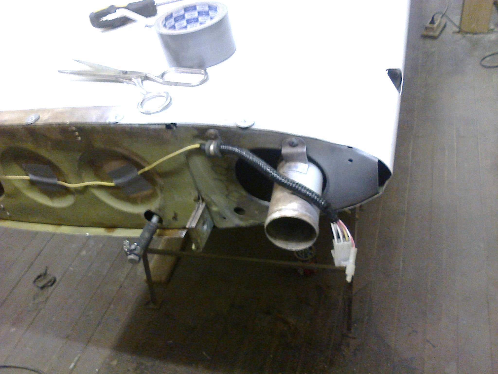

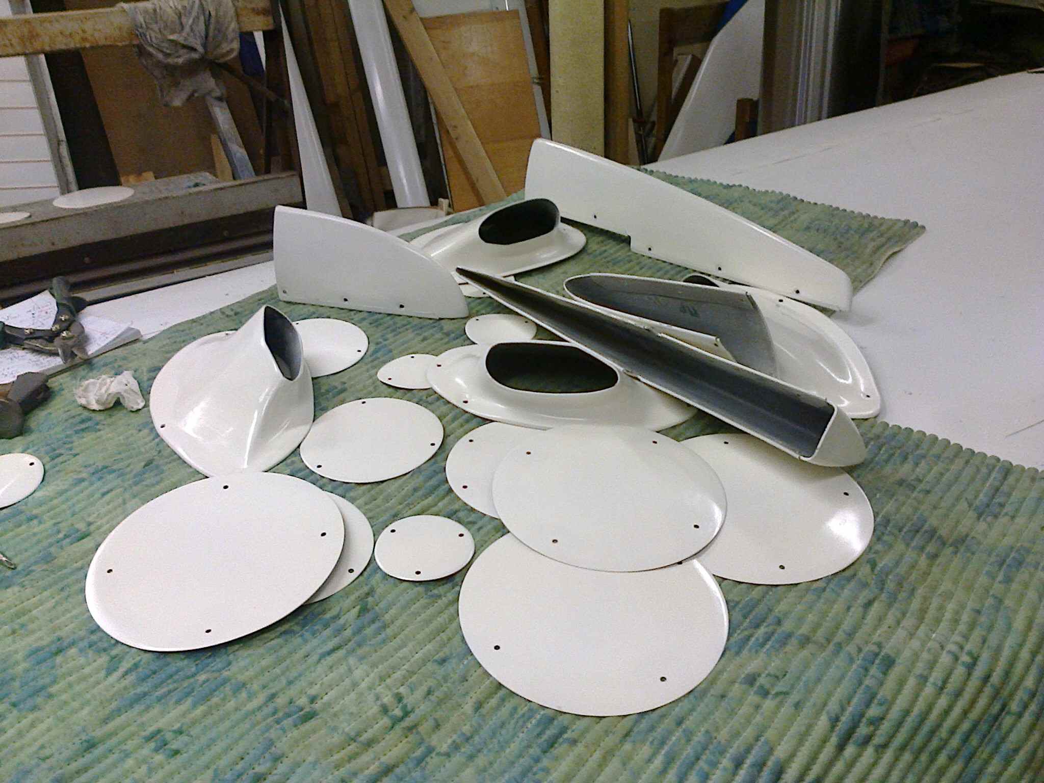

закончил восстановление всех законцовок и лючков...
    170 КБ · Просмотры: 121

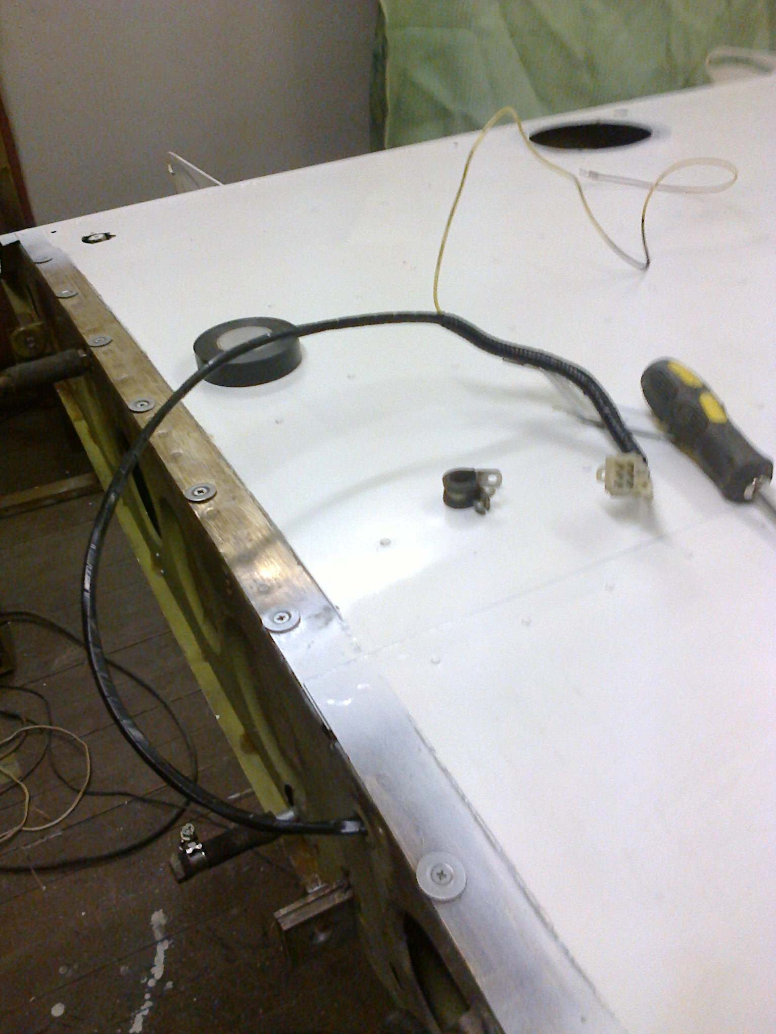

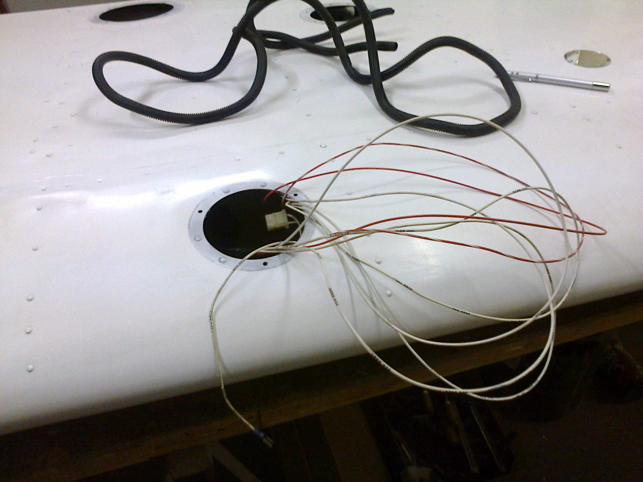

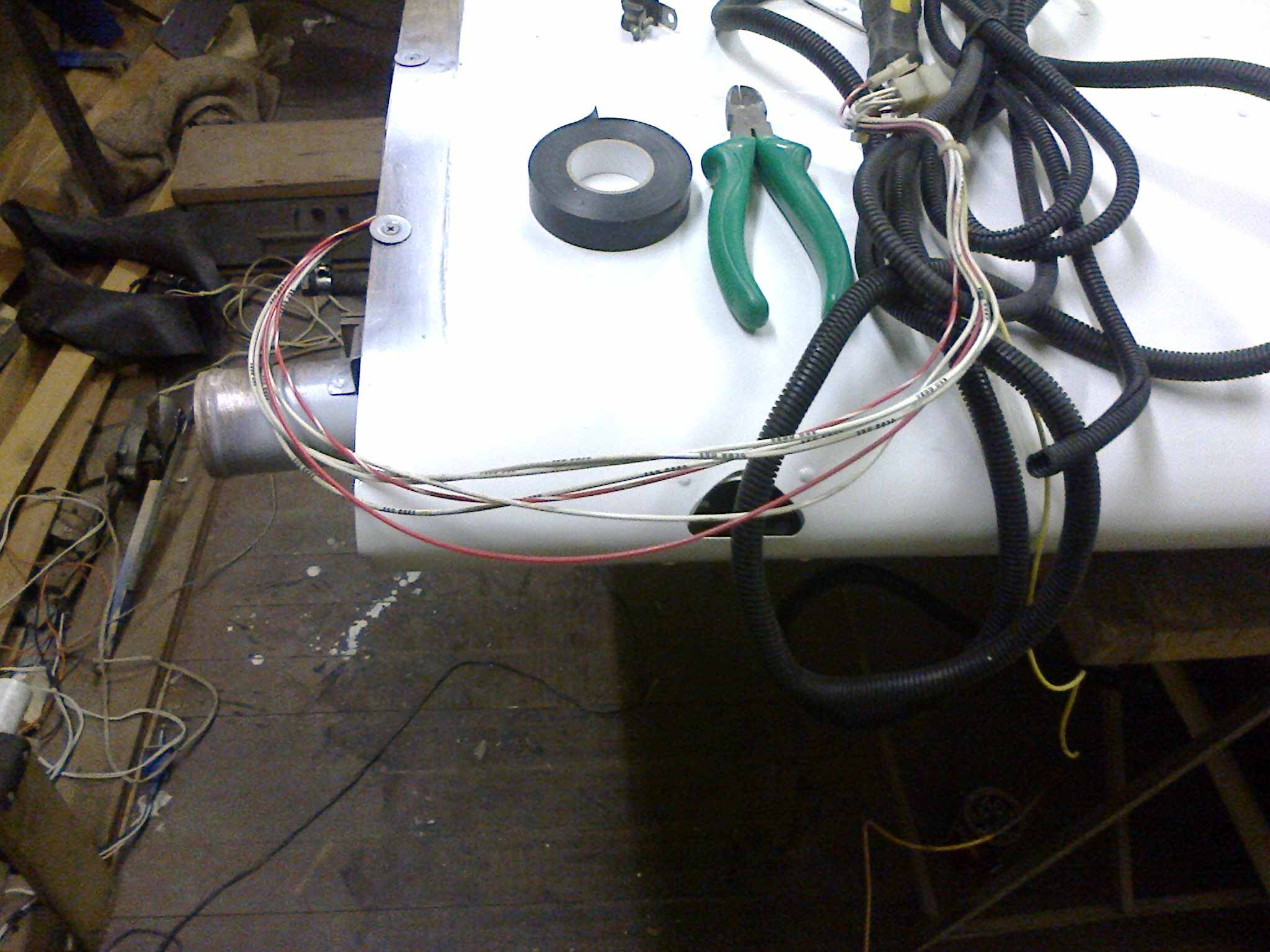

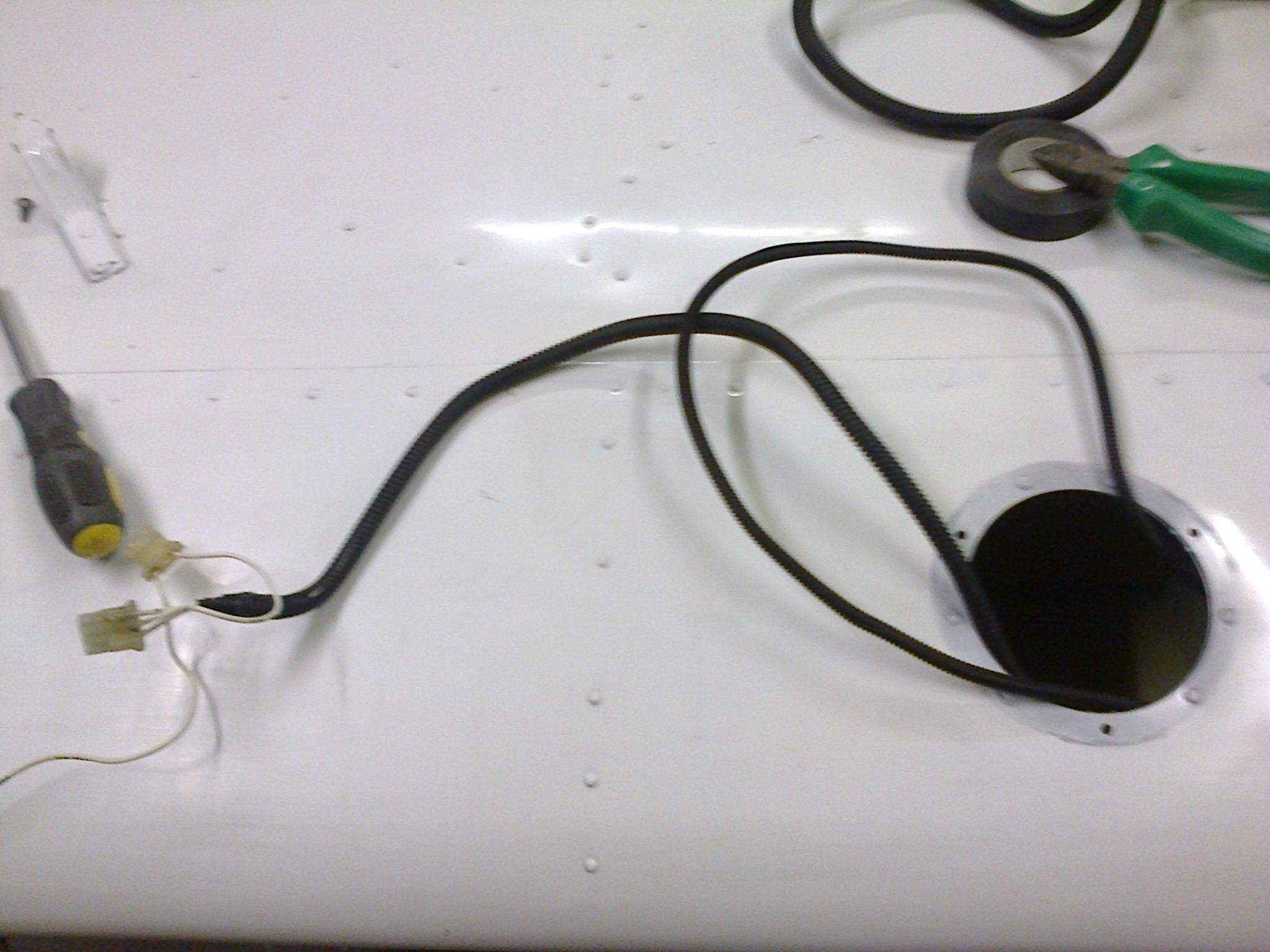

Состояние проводки внутри крыла немного удивило...провода все не упакованы и особо не раскреплены, возможно по ИХ стандартам это вполне проходит....
    173,4 КБ · Просмотры: 122
но мне больше нравится когда вся проводка увязана и исключена потертость и как результат, замыкание...
    168,7 КБ · Просмотры: 118

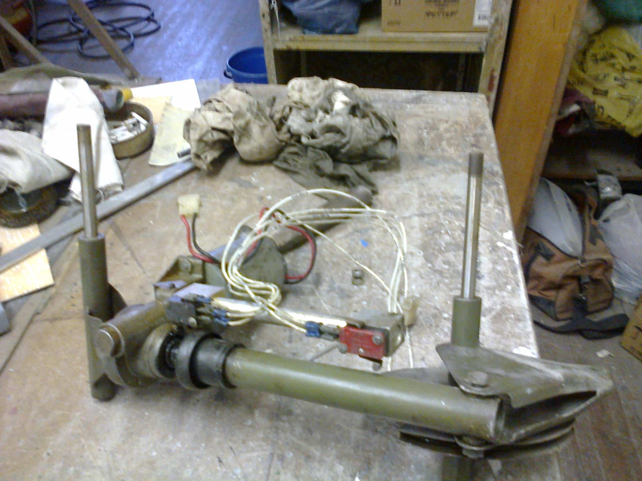

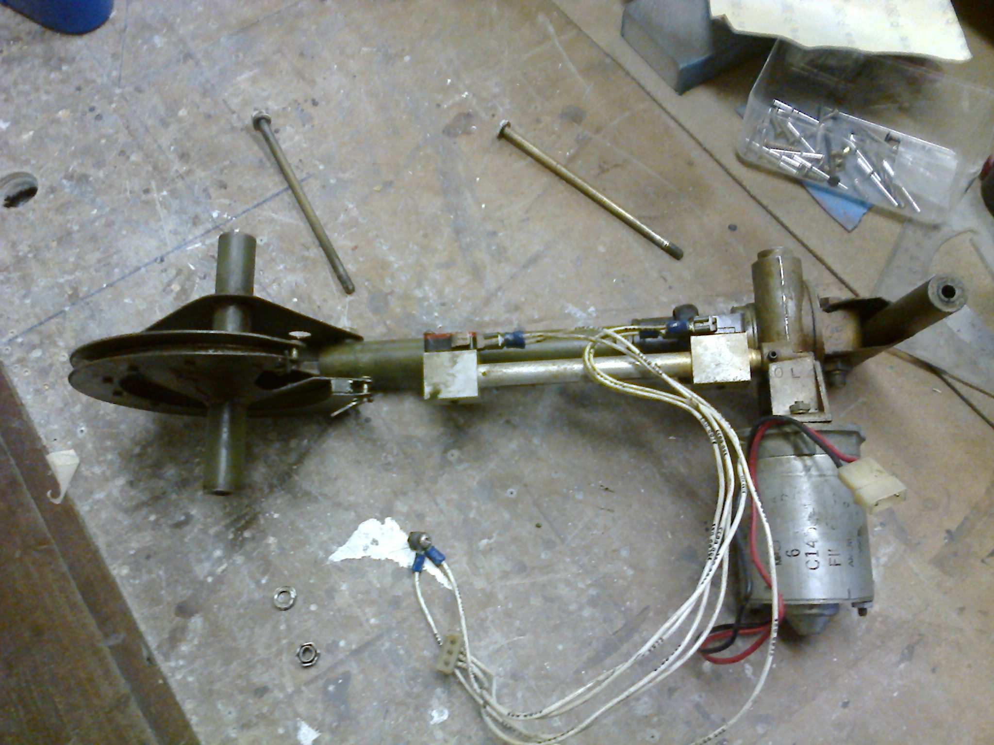

извлек механизм выпуска закрылков...
    174,1 КБ · Просмотры: 122

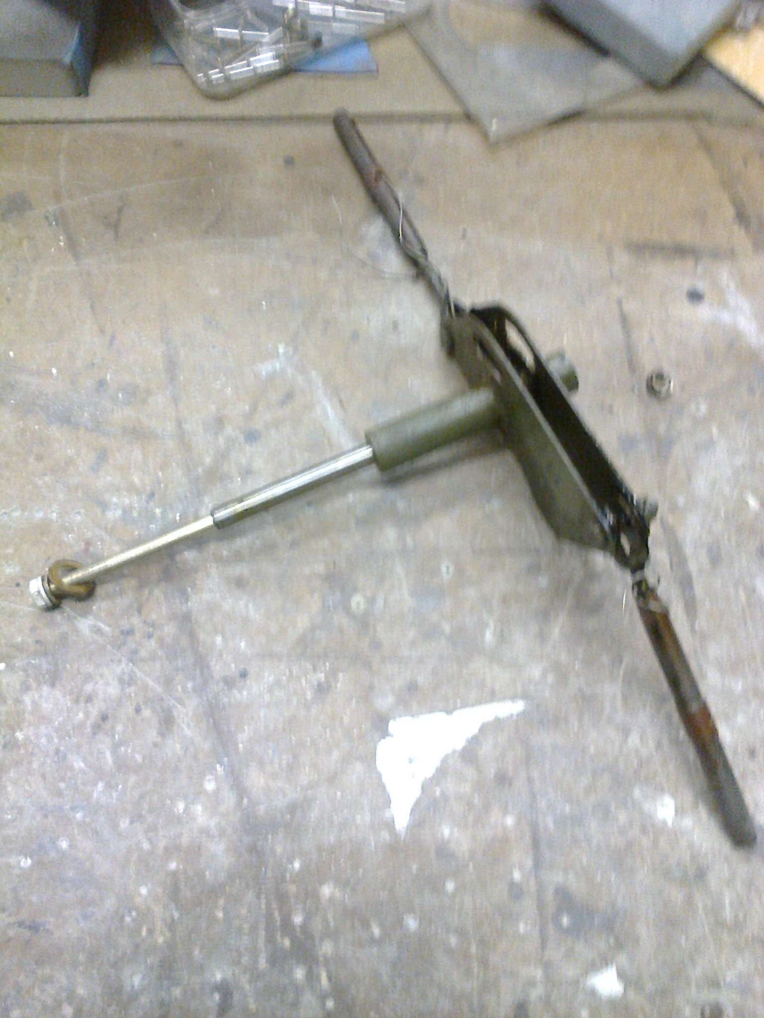

и качалку элерона...

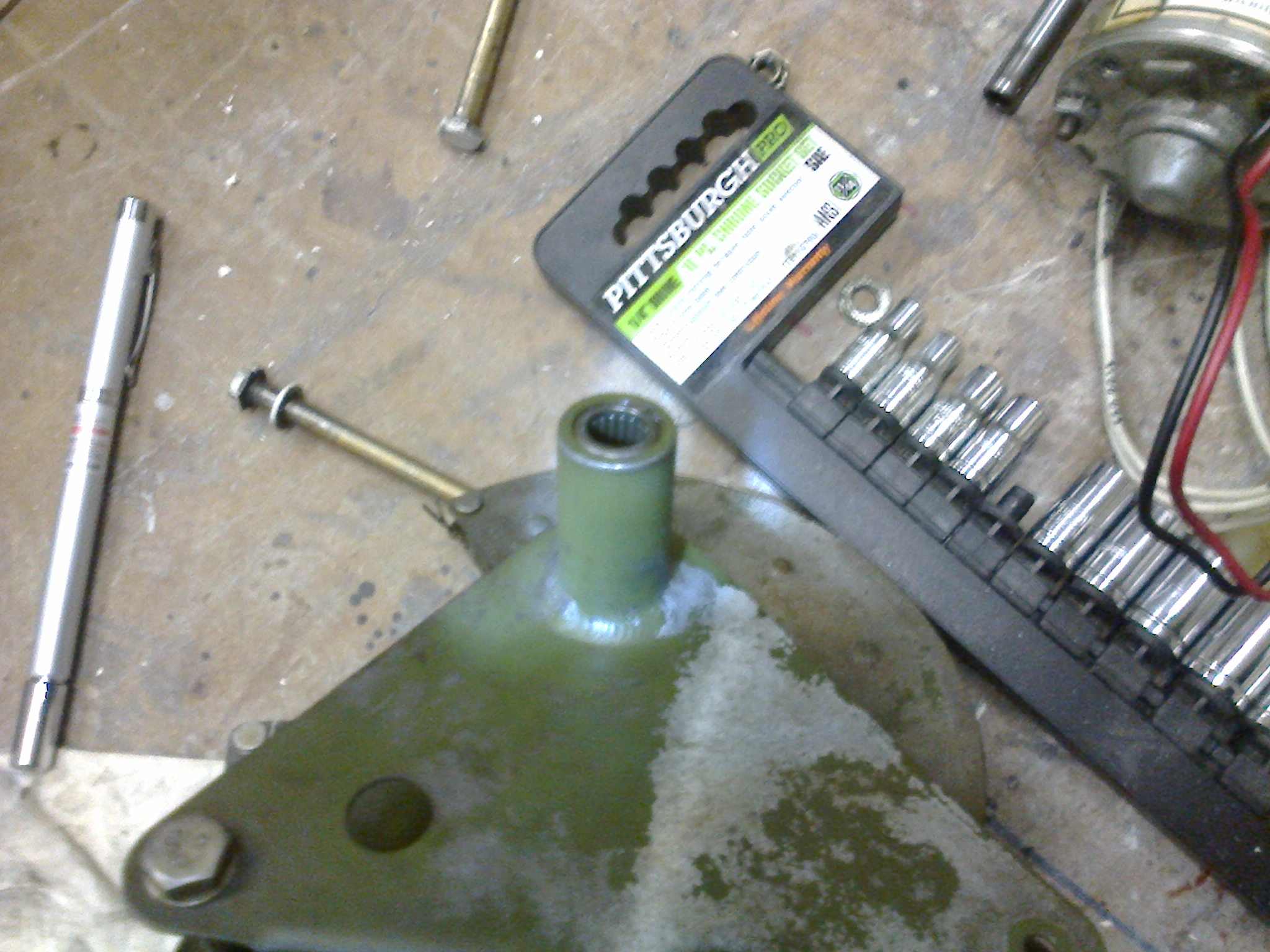

У меня есть толстая книга - сервис мануал С 150 с 1969 по 1976г, но там как не странно нет полного описания устройства различных элиментов, или я не очень могу прочитать (она на английском)...поэтому немного уточняю...механизм закрылков и качалка крепятся сквозными болтами, которые проходят через стальную калиброванную втулку, а та в свою очередь через корпус...на концах отверстий в корпусе стоят маленькие игольчатые подшипники...

внешне эти узлы выглядели вполне "здоровыми" и работоспособными...с качалкой так и есть, а вот узел закрылков не очень...нижние подшипнички из за "обилия смазки" были прихвачены и вращение присходило не между втулкой и корпусом, а вокруг болта...

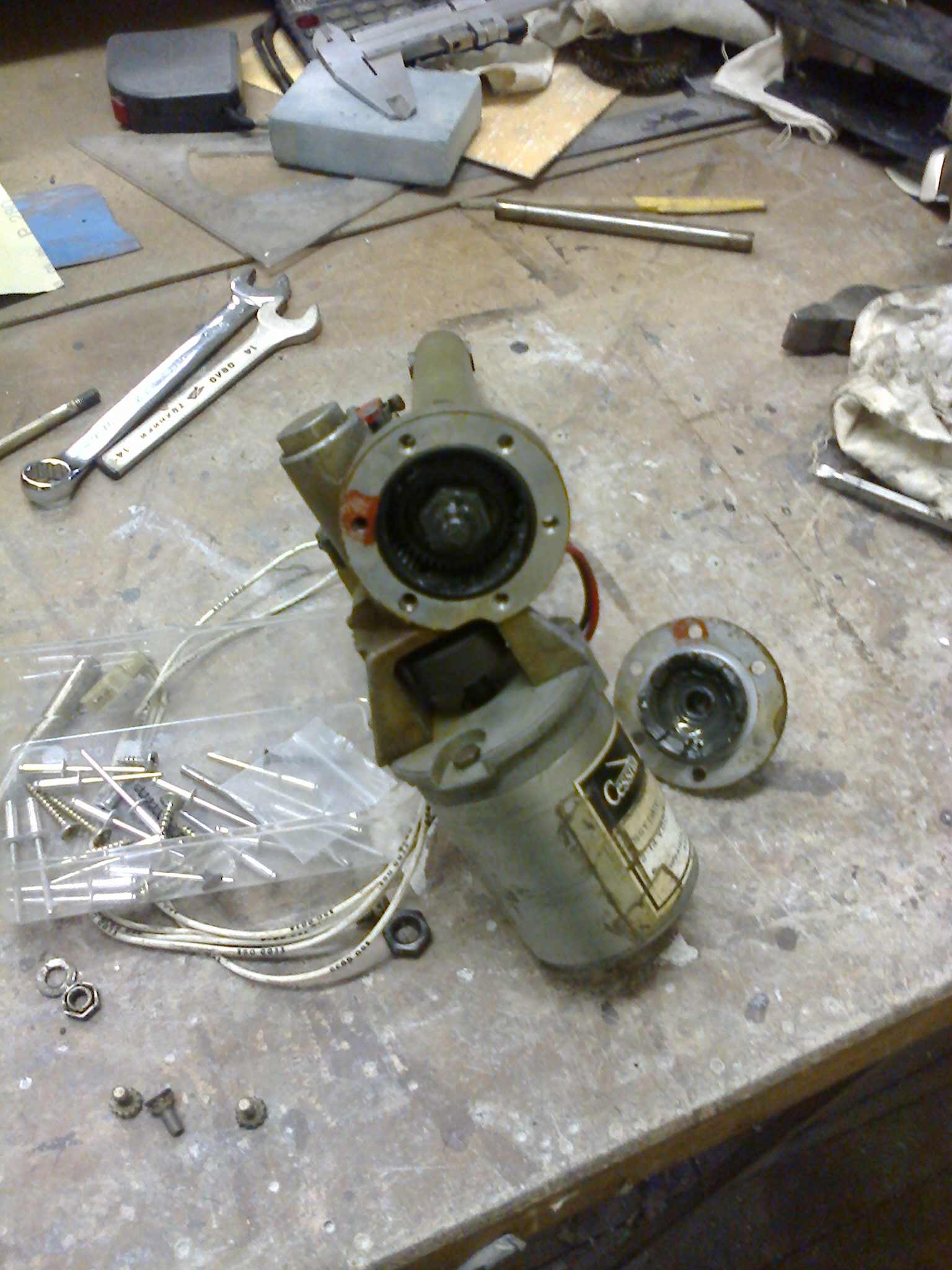

сразу вспомнил высказывание Алексея "ХАС" на этой ветке и решил полностью разобрать...в редукторе немного смазки было (графитовая)...
    171,5 КБ · Просмотры: 126

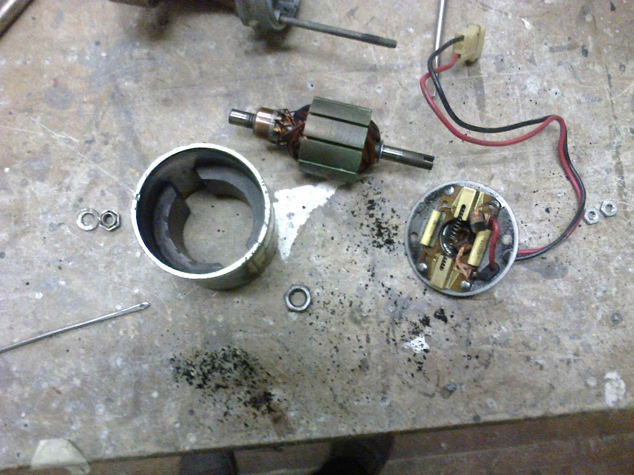

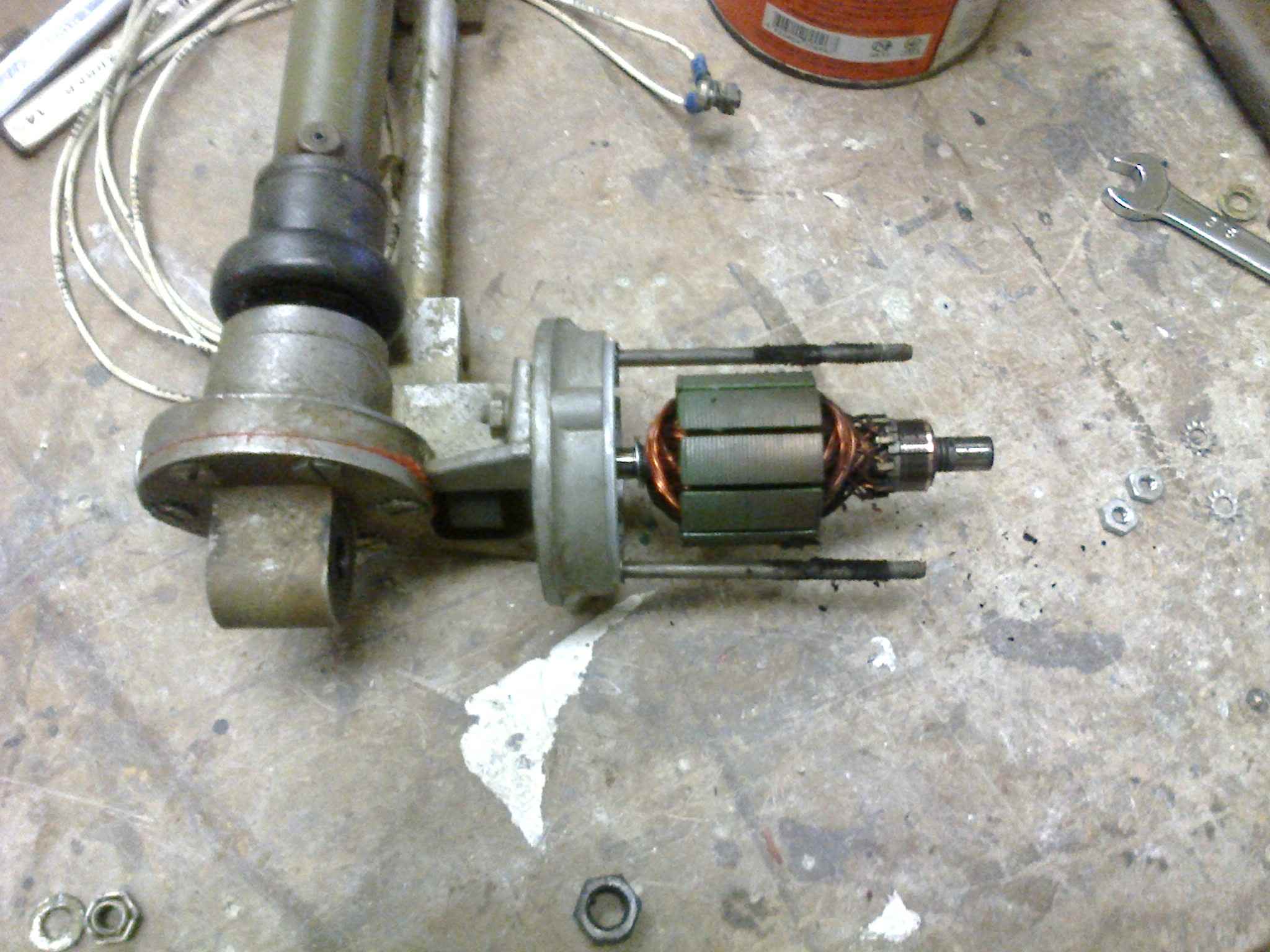

вскрыл эл. мотор...ротор стоит на бронзовых втулках...смозки нет...т.е. обсалютно сухие, от сюда загорелый колектор...
    175 КБ · Просмотры: 126
Алексею ХАС - спасибо за предупреждение... возмите это тоже на заметку...да, снимать его не мед, но когда он полностью выйдет из строя это все равно прийдется делать, плюс вытекающие последствия...
Да. Странно, видимо тогда по нормам так можно было. Конечно в жгуте, да еще в гофре лучше будет  🙂
