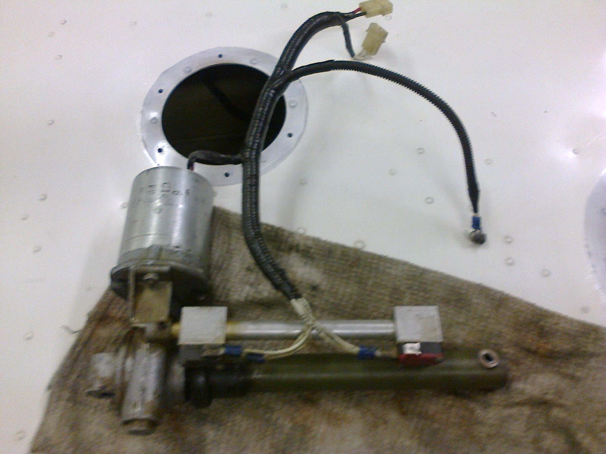

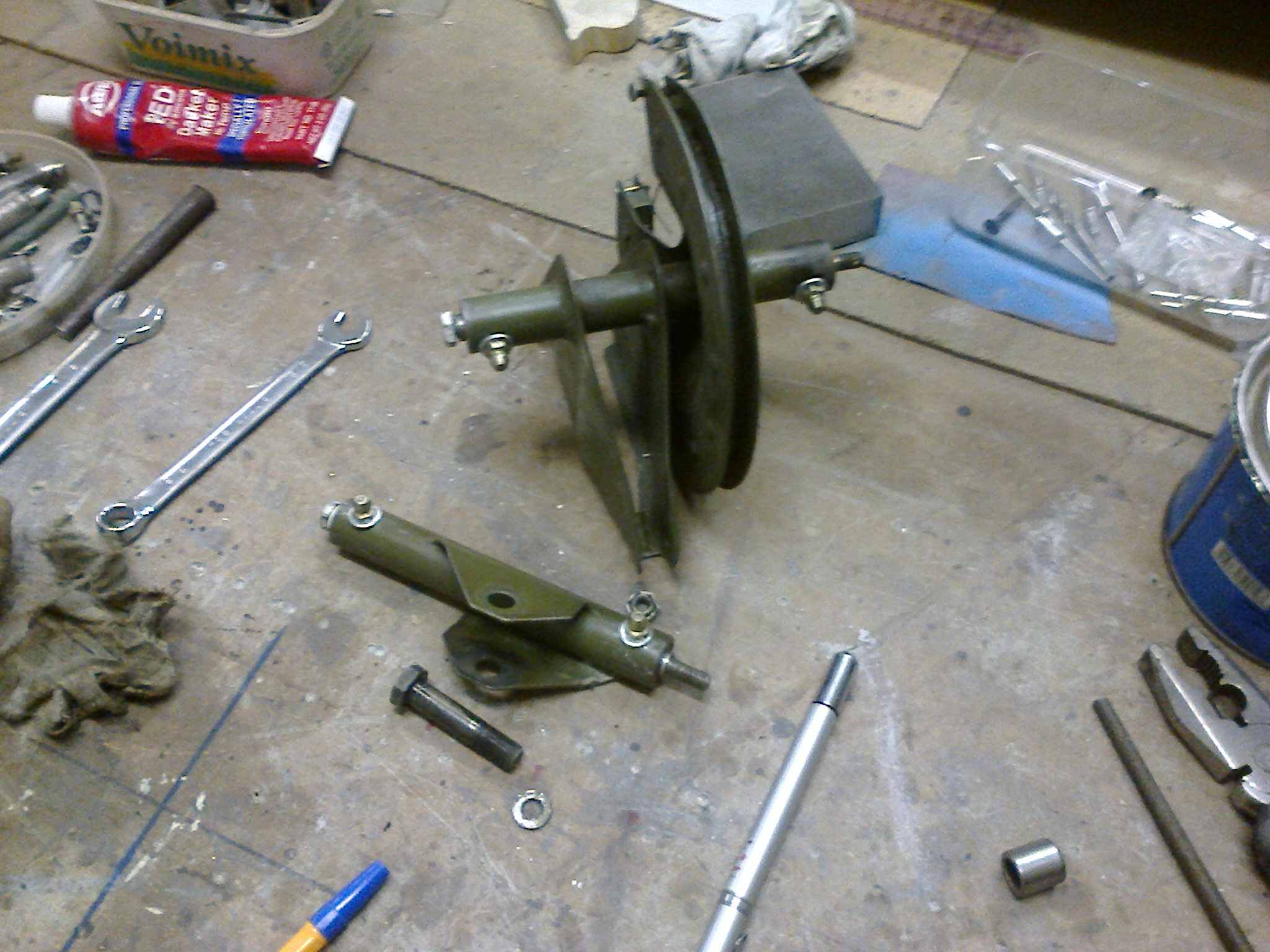

с трудом, но всетаки извлек подшипнички из корпуса мехнизма зкрылков
    175,5 КБ · Просмотры: 117

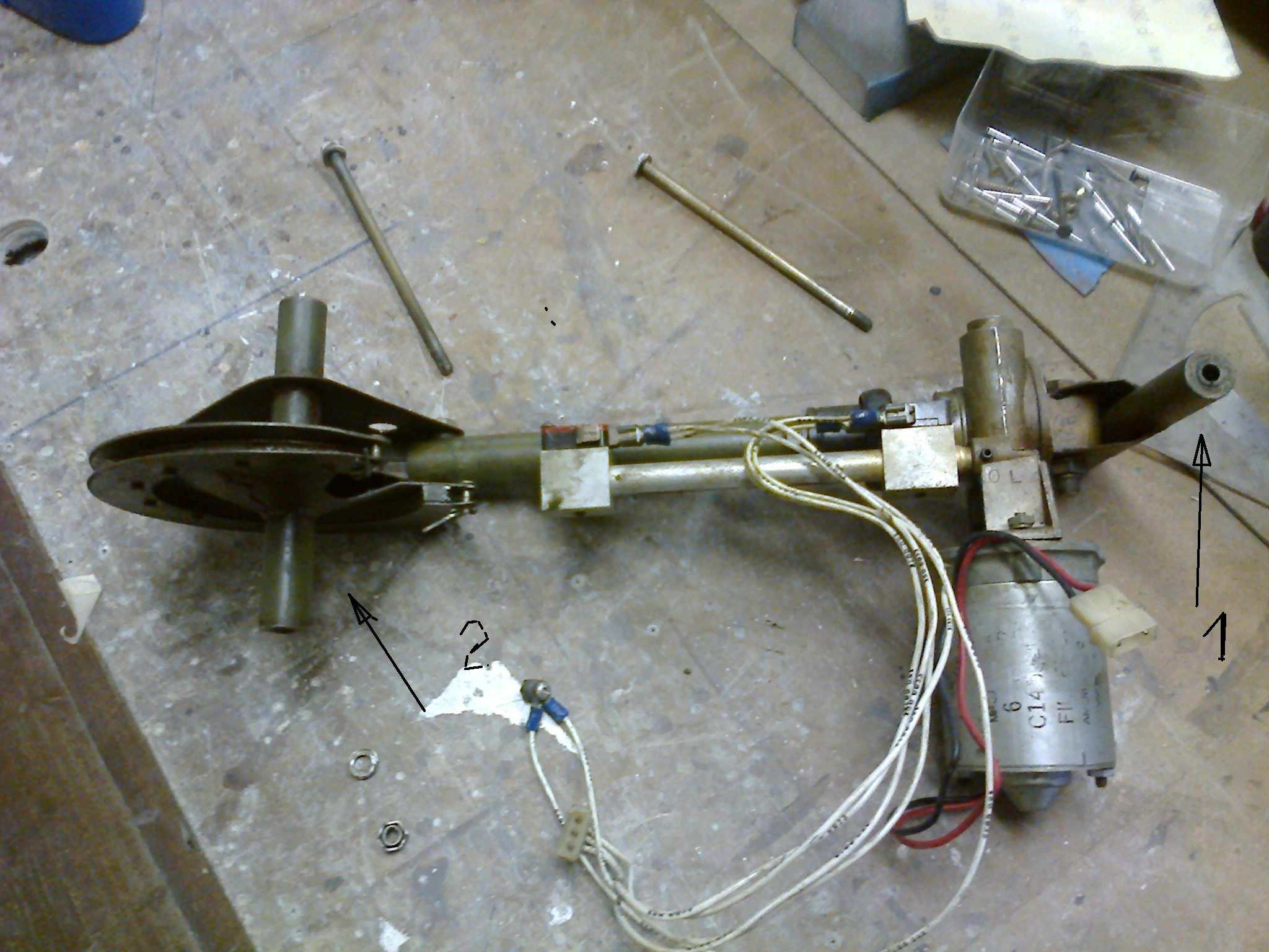

реанимировать не удалось...ну, наличие этих подшипников на узле 2 вполне оправдано, там происходит вращение , а вот узел 1 практически не подвижен...как вы думаете, если два оставшихся живых подшипника поставить на узел№2, а на №1 выточить и запрессовать бронзовые втулки?...на промежуточном шарнире перед узлом №2 стоит бронзовая втука...

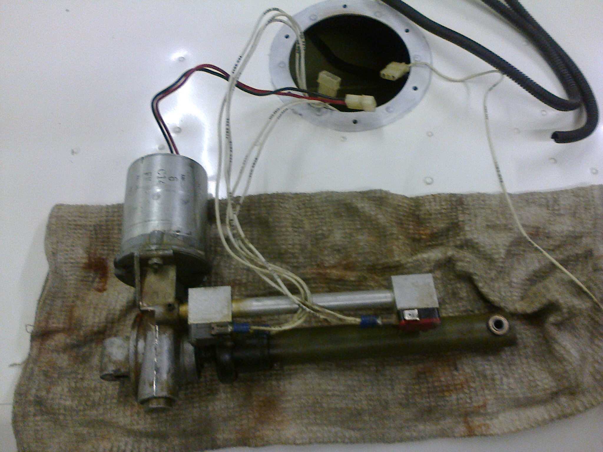

вскрыл эл. мотор...ротор стоит на бронзовых втулках...смозки нет...т.е. обсалютно сухие, от сюда загорелый колектор..
В таких моторчиках стоят бронзографитовые подшипники, смазки не требуют, более того смазка ускоряет их износ.

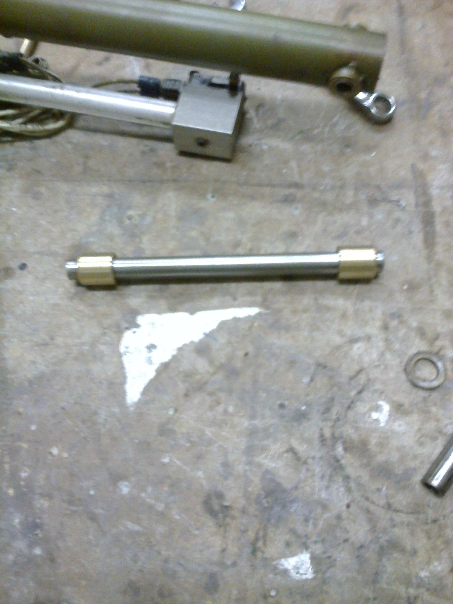

выточил бронзовые втулки для узла №1 (ответ 1292) завтра буду монтировать...на узле №2 будут стоять пдшипники потому как вращение и нагрузки в основном на нем...

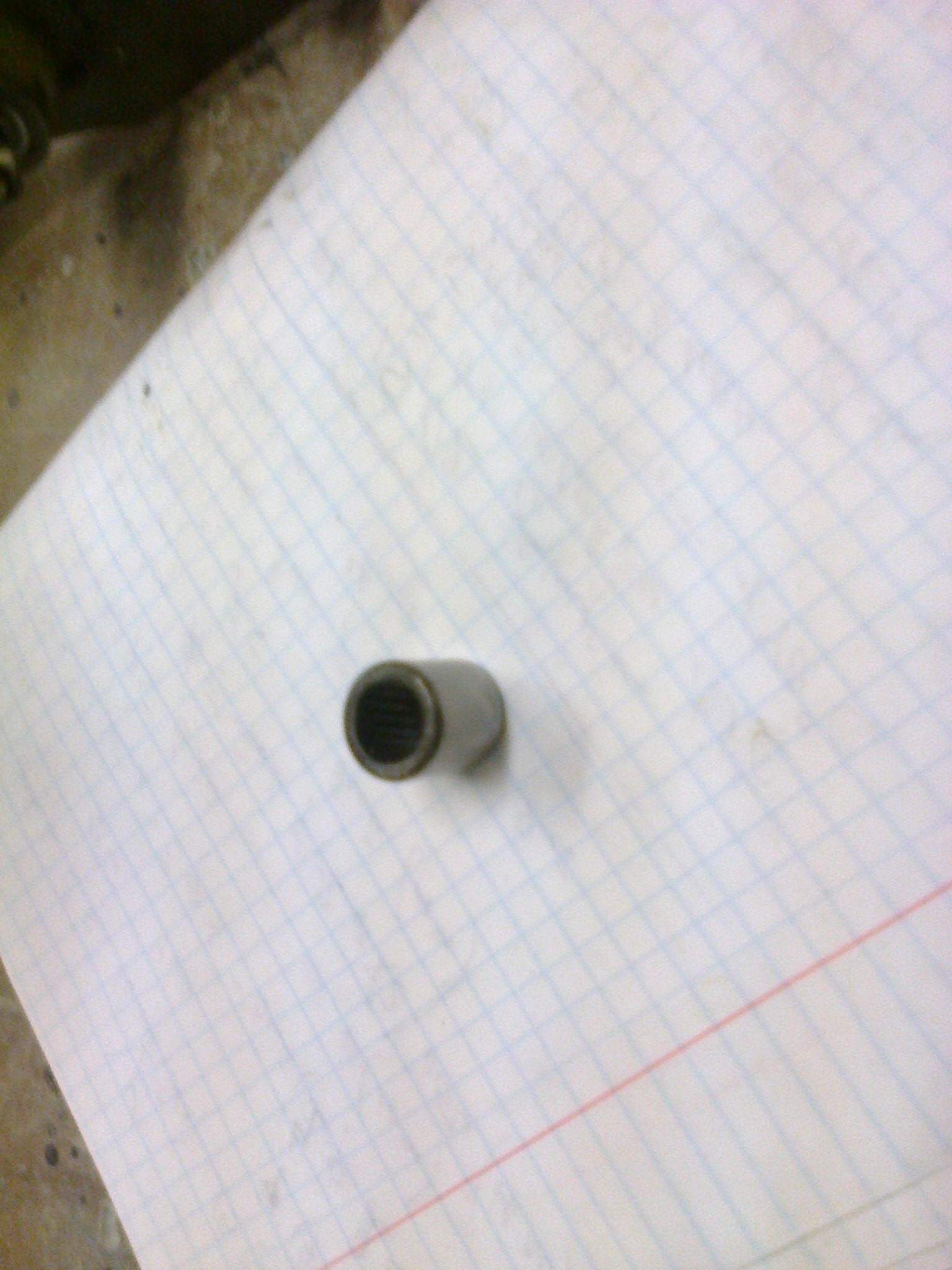

Сегодня перед монтожом сделал контрольный тест работы подшипников(узел№2)...верхний без проблем, а нижний в определенный момент все равно  заедает, т.е. рано или поздно он заклинит ...поэтому заменил их тоже на бронзовые втулки...в принципе втулки не уступают подшипникам по стойкости и работоспособности, разница лишь в том, что втулки более трудоемкие в монтаже и в подгонке соосности (подшипники имеют чуть больший зазор и можно сказать самоориентирующиеся) и в обслуживании не требуют лишнего внимания...

Если смогу найти подшипники , то поставить их вместо втулок большого труда не потребует...к стати если кому то предстоит это делать - имейте в виду...подшипнички очень, очень нежные, я для демонтажа целый день точил разные приспособы, для монтажа нужны другие...т.е. нажим при запресовке должен быть равномерным на всю поверхность, чтоб торцевая оболочка не деформировалась и не зажала иглы...и не в коем случае молоток...
на подшипниках надпись (читается с великим увеличением)
TORRINGTON   8-610  USA...
вы меня сильно озадачили, о существовании таких втулок мне известно, но не понятно, почему может увеличиться износ при внесении дополнительной смазки...подобные втулки встречались на стартерах...они внешне выглядят как бы крупнозернистые, здесь они просто глянцевая бронза...
Крупнозернистые как мне кажется- это просто спрессованные из порошка (гранул бронзы) с добавлением графита- не требуют обслуживания и смазки, технологическое удешевление по идее, видели такие и не раз, а вот в точёных бывало и канавки наклонные внутри замечали 🙂 для лучшего прохождения смазки +фетровые прокладки для её удержания, вот как то так наверно 😉
Да, и на прессованных бронзографитовых- частенько был замечен износ валов ротора- видимо это происходит при перегреве, под не расчётной нагрузке механизма, что редко бывало на точёных втулках, естественно при наличии смазки 🙂
