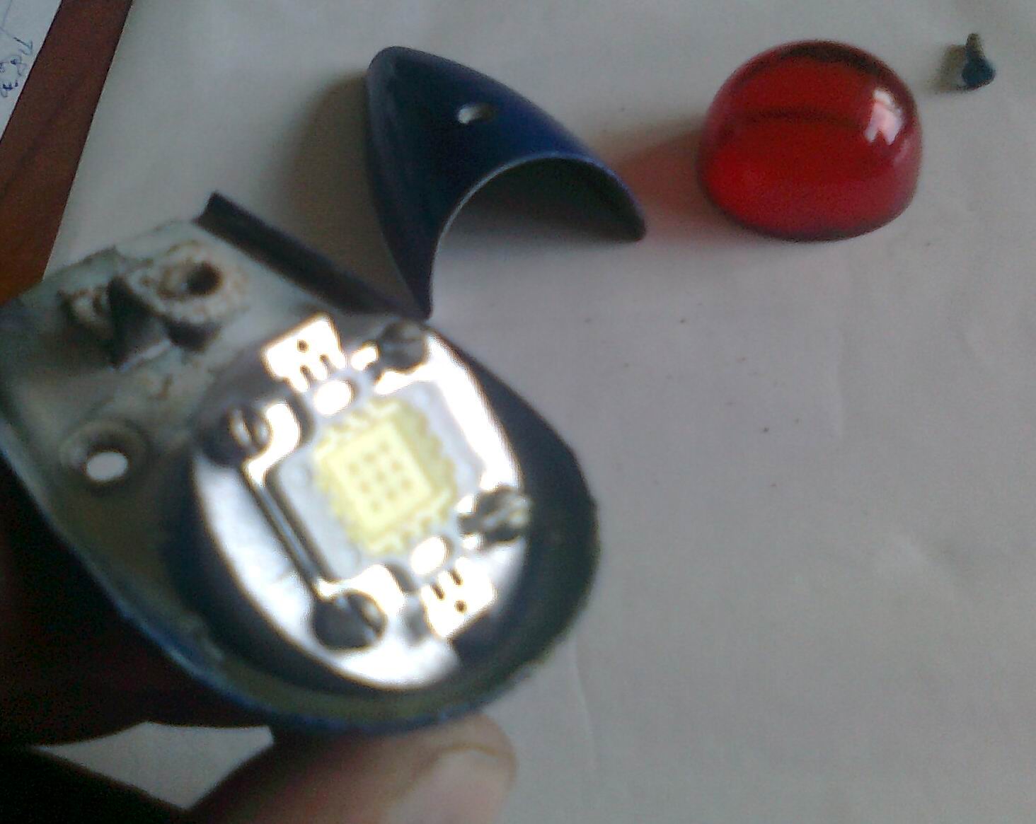

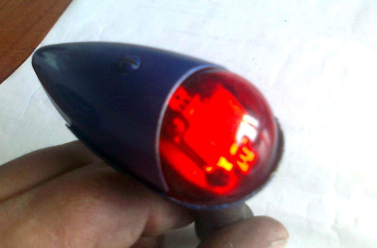

Теперь на нашей Цессне более не осталось не одной лампы накаливания 🙂
Начал с БАНО, завершил фарами.
    114,4 КБ · Просмотры: 113
    89,9 КБ · Просмотры: 119
для установки светодиодов достаточно штатной проводки,или надо что то ставить дополнительно?

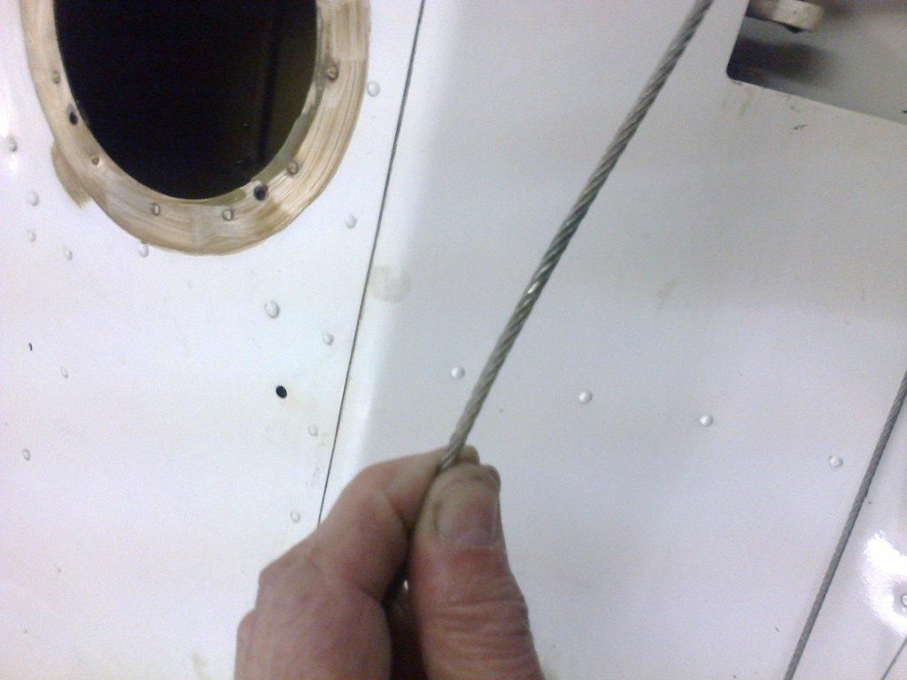

Выдалась отличная погода...почти весна и настроение такое же...урааа мне сняли гипс, теперь у меня можно сказать две руки...работа пойдет веселей.

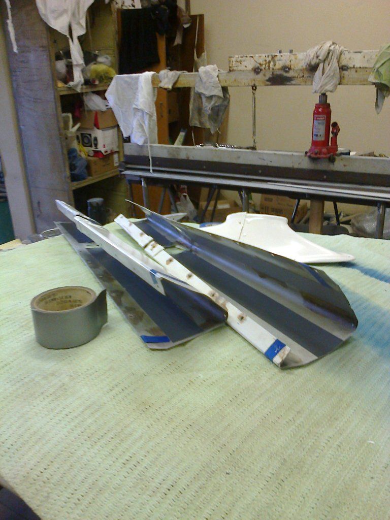

снял "штаны" с шасси (у меня трубчатая рессора)...очень много потертостей, как из нутри, так и с наружи в районе зализов...зачистил, загрунтовал и на местах потертостей неклил изоленту...
    122,6 КБ · Просмотры: 122
после покраски практически не видно, тем более на половину наклейка скроется под зализом...

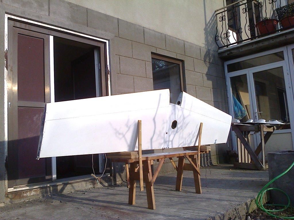

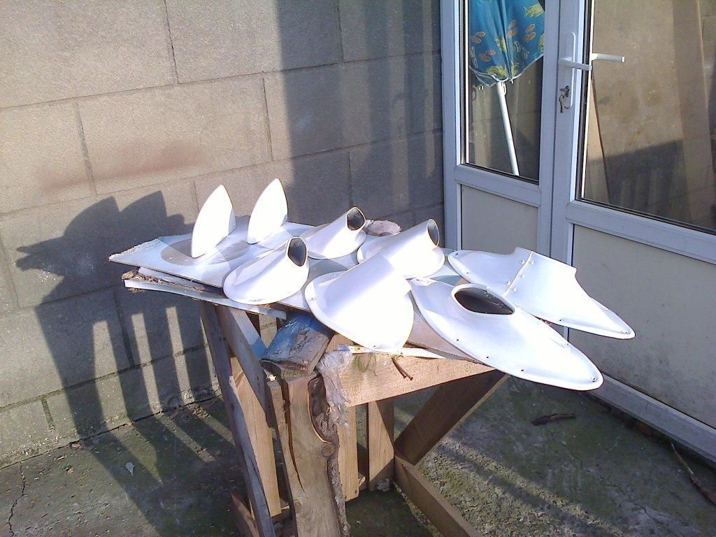

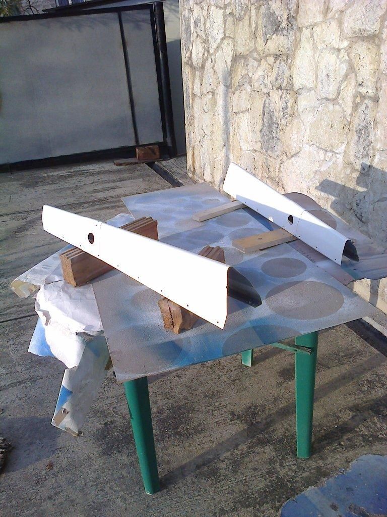

пользуясь погодой покрасил все зализы...
    140,1 КБ · Просмотры: 118
и стабилизатор, который уже давно ждал очереди...

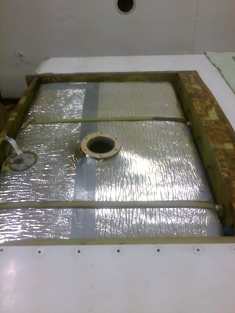

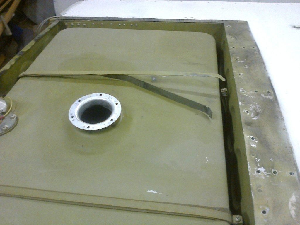

разделавшись с покраской( не люблю это занятие) вскрыл бак на левом крыле...один хомут крепления бака оборван...и это самолет с европейской летной годностью до 2015года...
    81,9 КБ · Просмотры: 127

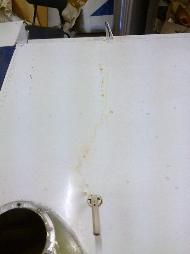

до вскрытия обратил внимание на желтые пятна на левом крыле в районе дренажной трубки ...явно  следы от бензина...
    74,5 КБ · Просмотры: 116

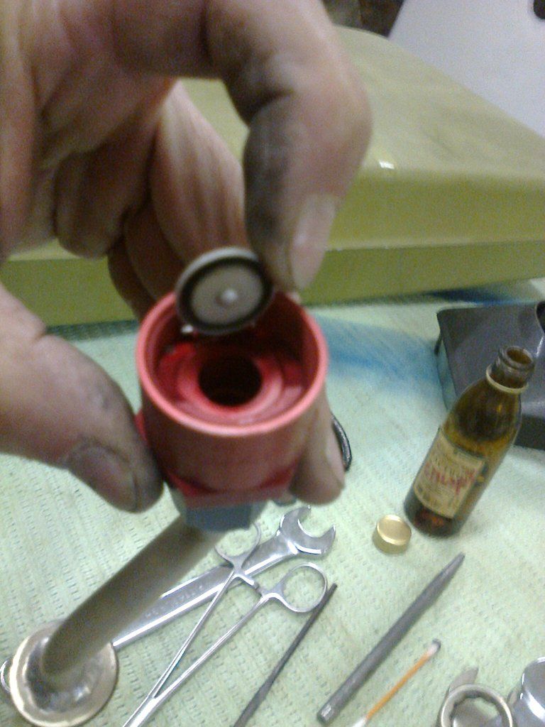

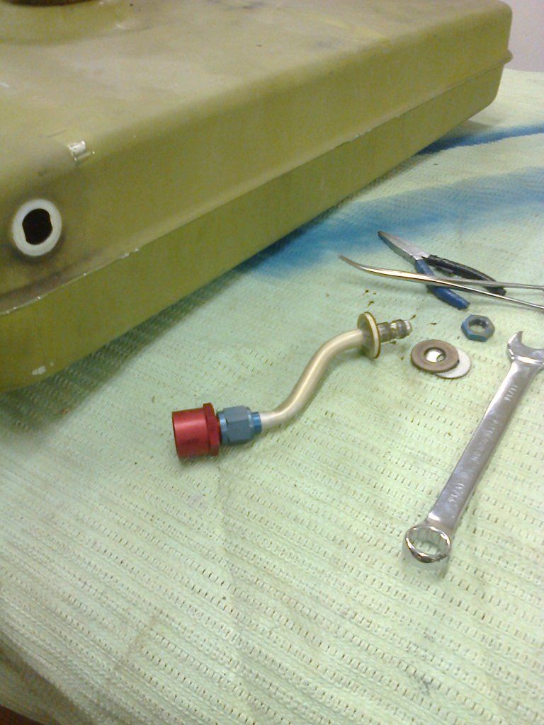

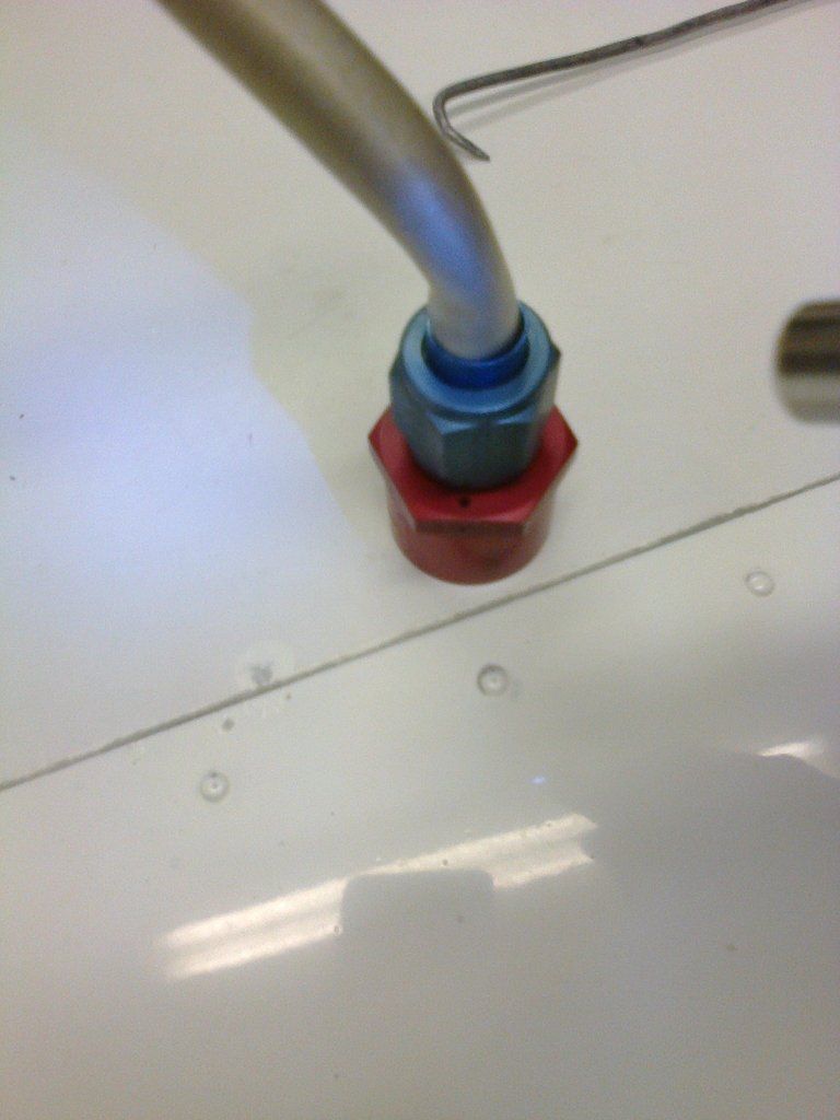

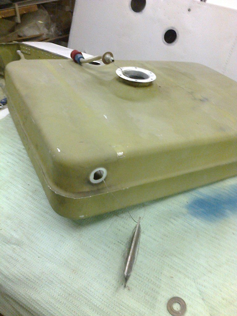

в левом баке стои невозвратный клапан на дренаже, при тестировании воздух свободно проходил во всех направлениях...снимать надо очень осторожно, чтоб не испортить резьбу крепежной гайкой..резьба этой гайки и гайки крепления трубки одинаковая, но между ними на штуцере есть разрыв и вот тут надо точно попасть на резбу и крутить только от руки...металл очень мягкий, можно все испортить безвозвратно, а вся деталь сварная и имеет хитрую форму...
    114,8 КБ · Просмотры: 130
клапан прочистил и промыл спиртом...стал работать как новый...
    114,1 КБ · Просмотры: 122
обратный монтаж немного затруднителен...протягиваем контровку, подвязываем трубку с клапаном и втягиваем в отверстие...
    101,4 КБ · Просмотры: 117
предварительно надо пометить верх маркером, потому как очень легко перепутать положение клапана и оно не просматривается...
    94,1 КБ · Просмотры: 114

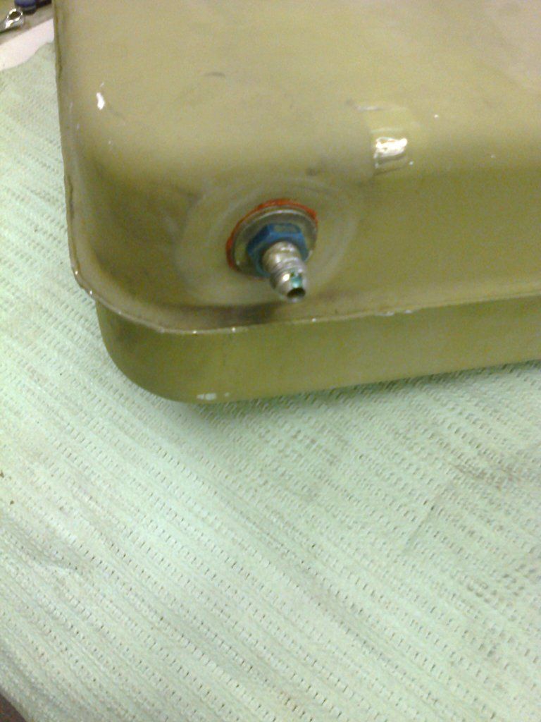

к стати  - дренажная система мне очень не понравилась...все можно было сделать проще и надежней...к сожалению, чтоб переделать надо расклепывать оба крыла, но это наверное будет позже...вся проблема состоит в том, что клапан даже когда закрыт и исправно работает имеет связь с атмосферой через специальное отверстие...и это в общем то объяснимо..но вся хе...я в том, что отверстие находится примерно на сантиметр ниже от верха бака...т.е. если вы заправитесь под пробку и пойдете спать, то утром у вас бензина будет не хватать  (до уровня отверстия)...он конечно будет вытекать очнь медленно (из-за диаметра дырочки), но уверенно...в полете это не должно происходить из-за подпора воздуха в дренаже (трубка направлена на встречу потоку), а на стоянке...увы...от сюда возникает рекоминдация - при полной заправке надо обеспечить крен на правое крыло.

хомут отремонтировал, все зачистил и загрунтовал, на бак наклил изоляцию и установил...
    135,7 КБ · Просмотры: 122

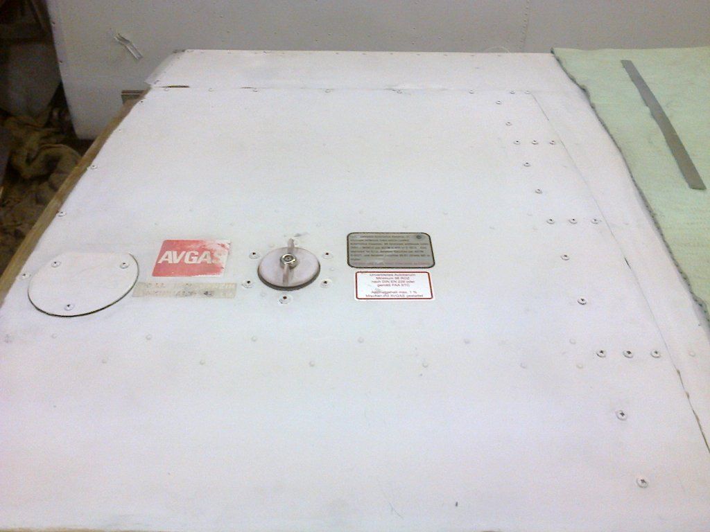

поставил крышку...теперь можно считать - крыло готово....
    73,1 КБ · Просмотры: 121

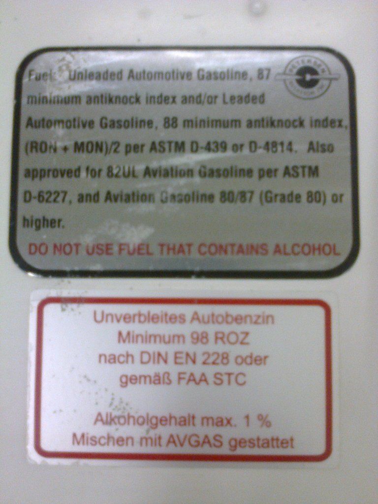

к стати, много полемики на разных ветках идет по поводу возможности использования автобензина...эти бирки для заправщиков по моему дают полный ответ...
    99,5 КБ · Просмотры: 132
Вы молодец!!! Так основательно и подробно дополняете тему по восстановлению птички. Я с наступлением теплых дней тоже пойду по этому пути. А кто переведет вышерасположенные бирки? Эти бирки где наклеены?
