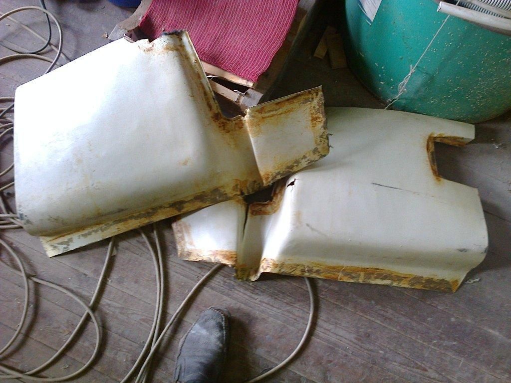

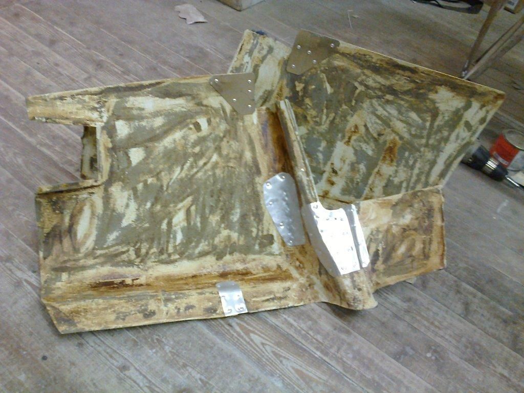

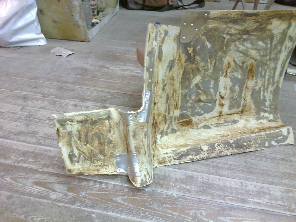

пластиковая основа ковриков – состояние радости не добавило…работа была такая же как и описанная раньше…
    124,7 КБ · Просмотры: 114

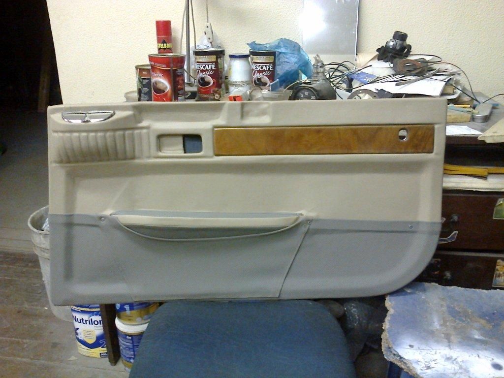

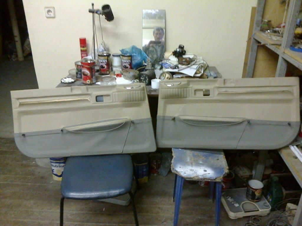

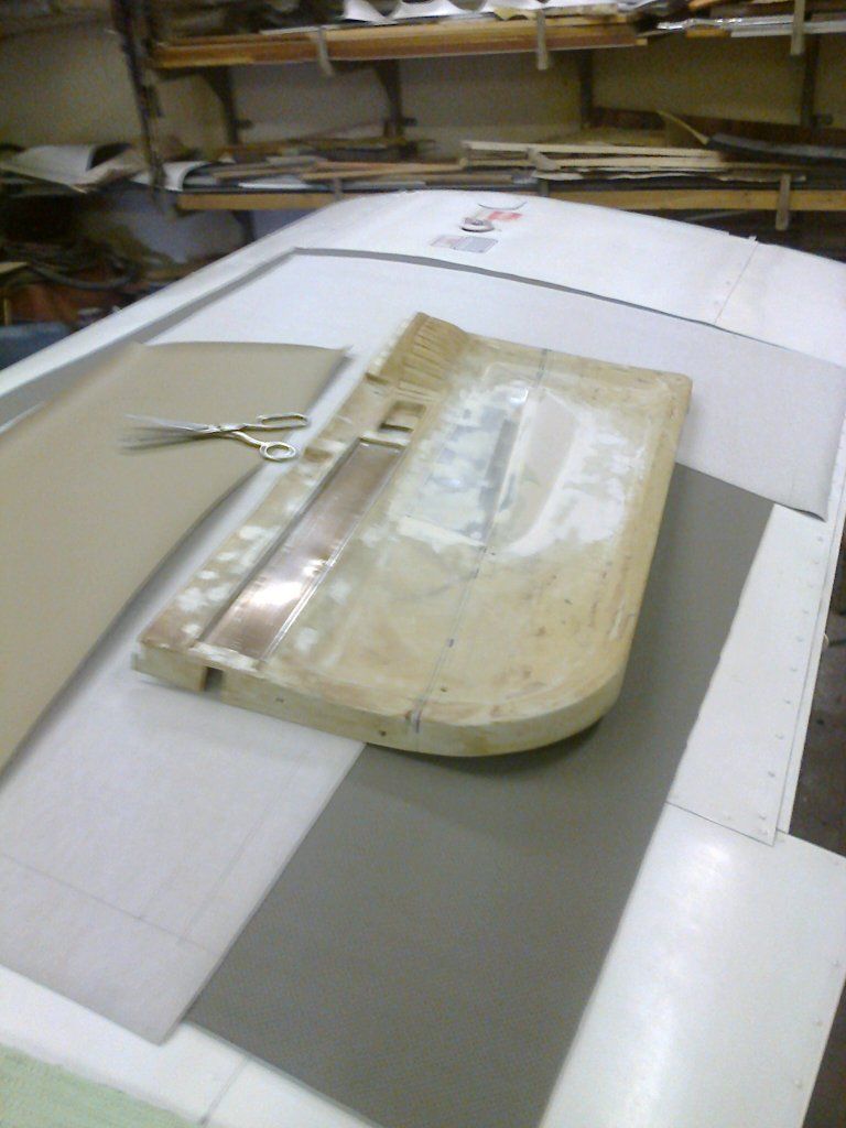

опять дверные панели…для обтяжки взял кожезаменитель, выбирал по возможности более легкий и более податлив растягиванию…
    86,8 КБ · Просмотры: 111

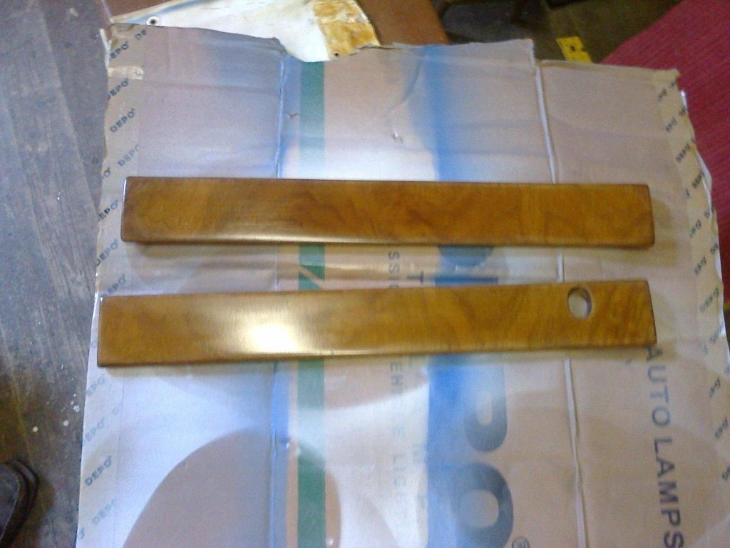

в качестве декора (в местах которые пришлось удалить) использовал технологию описанную ранее…
    91 КБ · Просмотры: 115
по моему стало лучше, чем было...и в весе панели облегчились на 200гр каждая....
    111,2 КБ · Просмотры: 114

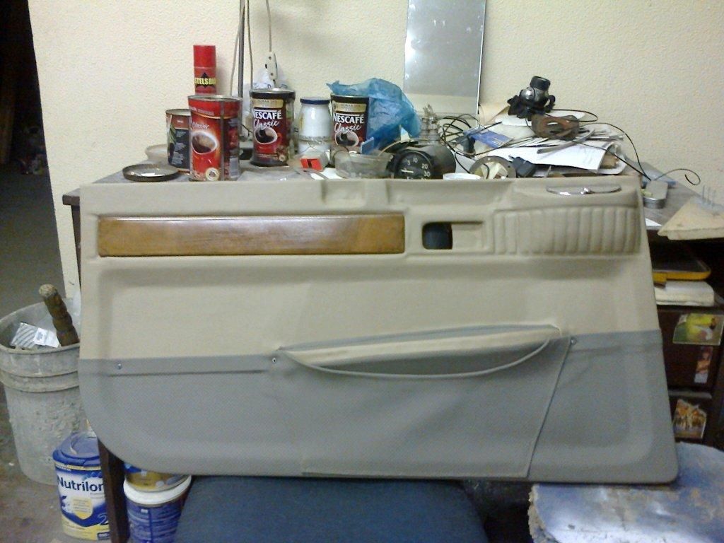

нже подлокотника карман для карты...примерка по месту...
    100,4 КБ · Просмотры: 119

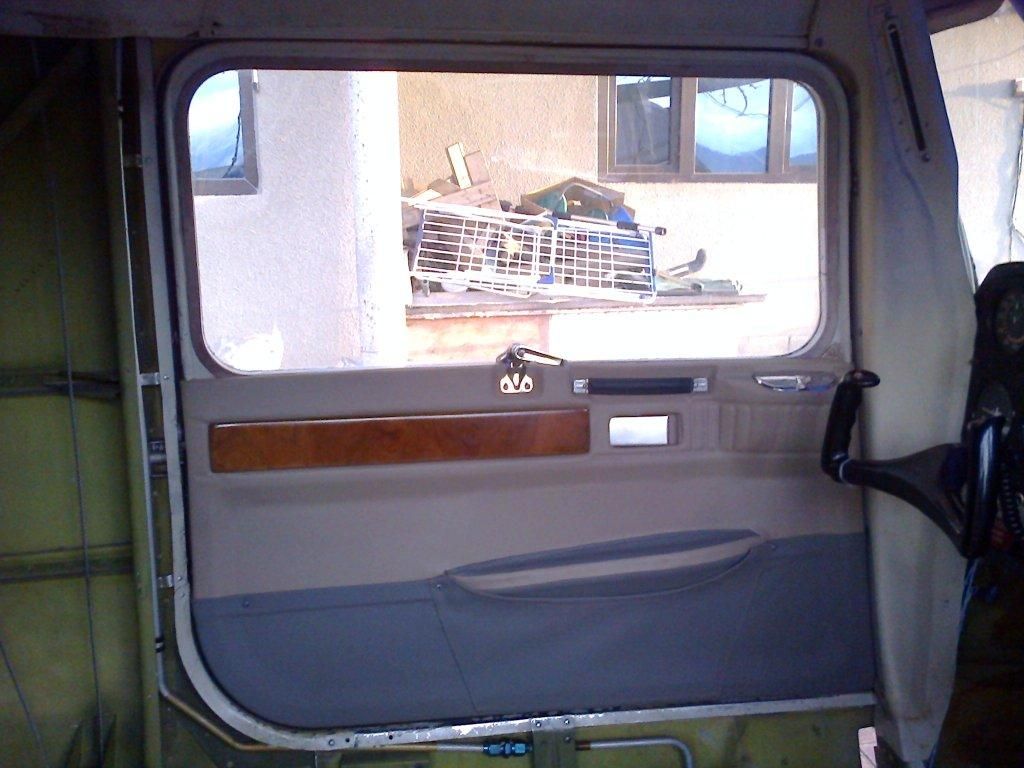

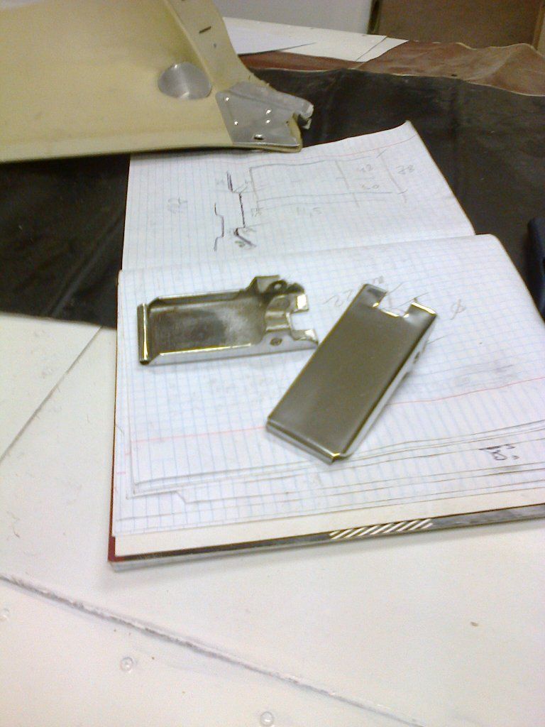

ручки открывания дверей имели соответствующий вид (сорок лет эксплуатации)…
    115 КБ · Просмотры: 116

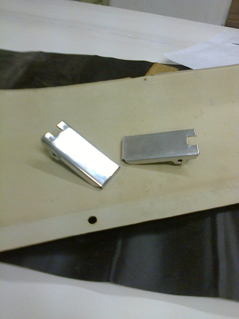

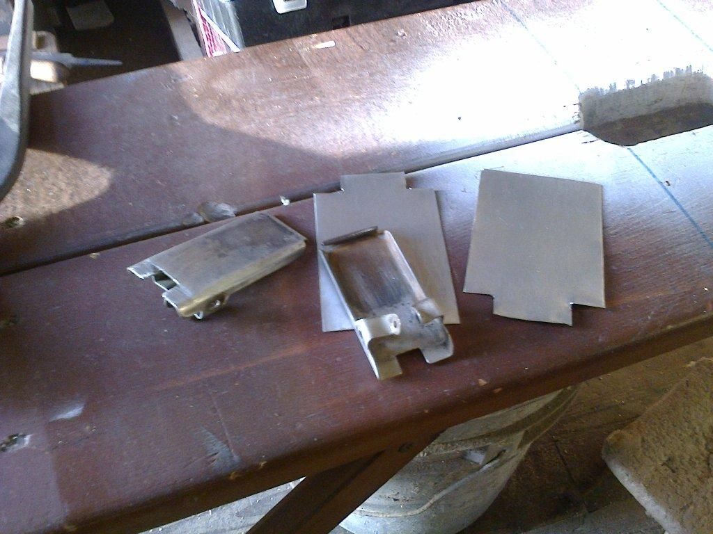

обтянул их алюминием, шлифанул, отполировал и покрыл лаком…
    78 КБ · Просмотры: 114
пепельницу, задвижки форточек, тоже самое… перед  установкой панелей снял замки дверей, очистил и смазал…думаю это не делалось все сорок лет ни разу, сейчас двери закрываются без хлопанья…легким нажатием….

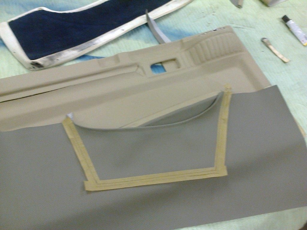

если будете сами шить облицовку панелей , возникнет трудность с протяжкой «кожи»…т.е. машинка зажовывает  нижний слой относительно верхнего и получается абракодабра…надо размеченный элемент (в моем случае карман для карты) приклеить тонким слоем «прозрачным моментом», затем наклеить малярный скотч, нанести карандашом линию шва и все будет в лучшем виде…
