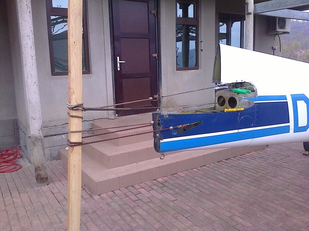

Спасибо всем за оценку...что будед нового - выложу...сегодня с утра была погода...делал ТО приводам управления (педали и штувальная колонка)...работа еще та...не развернуться, не подлезть..., ну в общем то никто и не говорил, что будет легко...особых замечаний не нашел, разве , что шарниры тяг на управление переднего колеса, были обсолютно сухие...к ним совсем не хорошо подобраться и видимо про них все время забывали...обращайте на зто внимание, они находятся в самом низу...есть возмозможность подобраться длинной тонкой отверткой и напихать в пустоты смазку ( я золожил литол)...для проверки работы тросов управления с роликами (если самолет разобран...без крыльев и оперения) требуется постоянная посторонняя помощь для создания натяжки тросов...можно это решить так: сзади самолета (хвостовой балки) установил шест и через него резинками от экспандера натянул троса...
