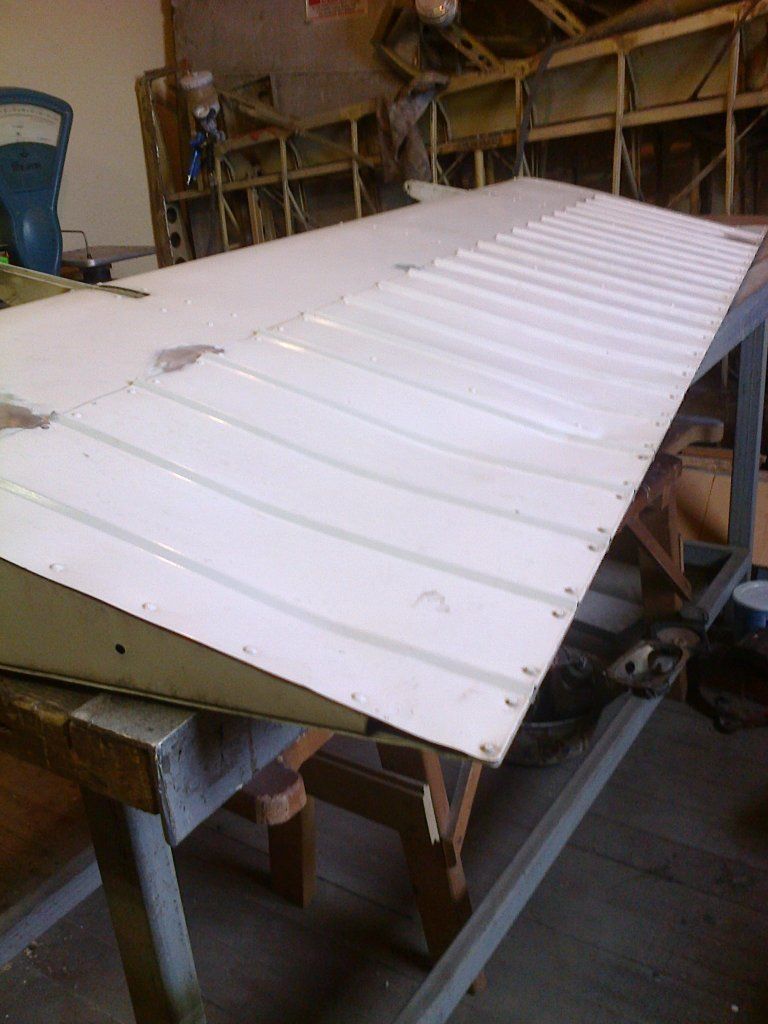

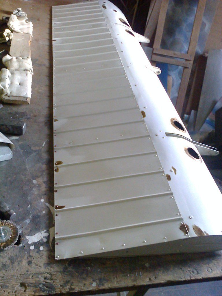

Погода для уличных работ ,не успев начаться , опять закончилась…дождь и порывистый ветер…выбираю последние резервы, специально оставленные для этого…гофрированная обшивка закрылков и элеронов не такая ровная, как бы хотелось и в некоторых местах явные вмятины…
    98,3 КБ · Просмотры: 111

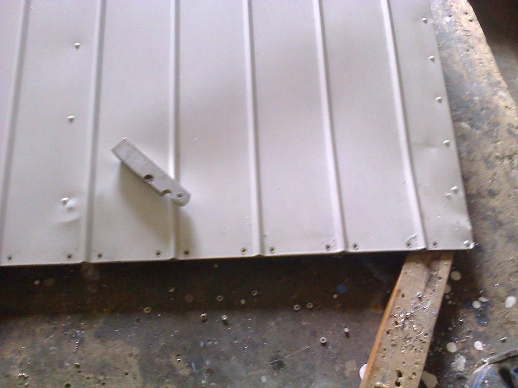

Восстановительная работа не такая сложная, как может показаться…расклепываем заднюю кромку, если точнее высверливаем заклепки на против проблемных мест, чтоб высверлить ровно по отверстию заклепки,  сделал приспособу …обрезок алюминия толщиной примерно 15мм, просверлил отверстие по диаметру заклепки (2,5мм), затем с  одного конца как бы  раззенковал сверлом под  диаметр шляпки заклепки (4,8мм)…к сожалению фото не очень наглядное…далее большим сверлением сажаем на шляпку заклепки и через отверстие 2,5мм спокойно высверливаем…

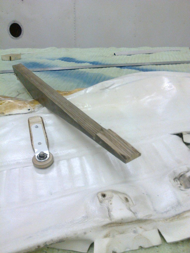

для этой рихтовки не надо никаких молотков…сделал  оправку под  рельеф  гофры (я использовал обрезок бакелитовой фанеры) и спокойно без больших усилий, передвигая оправку выдавливаем деформированную гофру до необходимого состояния…металл очень тонкий и легко гнется, а рельеф гофры на оправке не дает соскочить…

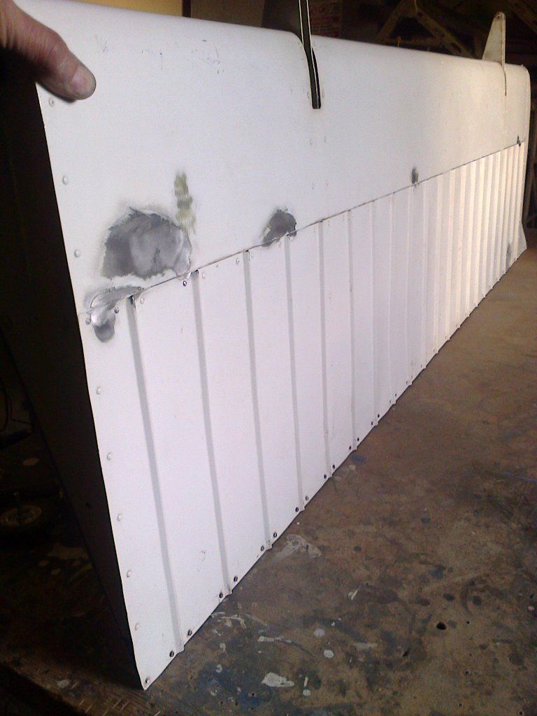

после вытяжки все склепываем...вид бывшей вмятины с верху...
    106,3 КБ · Просмотры: 120
она же с низу...точно также с элеронами...

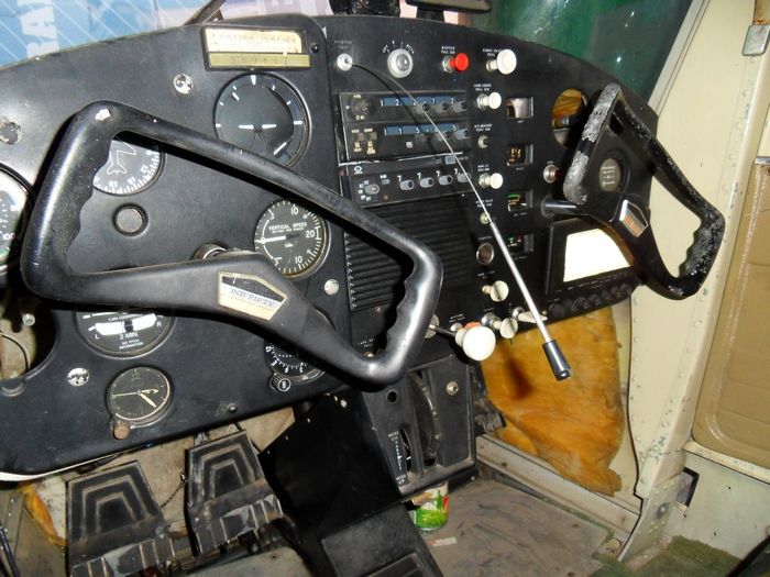

Bolivar, у вас штурвал в каком состоянии? Я имею ввиду внешний вид. Пластмасса не отслоилась? У меня есть отслоения и отсутствие пластмассы в некоторых местах. Пока не решил каким образом нарастить пластмассу. Запросил Bulata о возможности приобретения нового штурвала, но пока ответа нет.
[tt]Пока не решил каким образом нарастить пластмассу[/tt]
Добрый день! Я на штурвал намотал "намотку" для тенисных ракеток. В спортмастере 200 р за 3 шт. А вообще если руки дойдут отдать где кожей перешивают салоны авто, катеров.

ОК, спасибо. Попробую пойти по пути перешивания кожей. Намотку для теннисных ракеток схожу посмотрю в магазине и буду иметь ввиду
Михаил,добрый день!
Вы ведь писали,что приобрели С-150F,а там штурвалы металлические.Может быть они у Вас с другой модификации? посмотрите,не такие как у меня?
Сергей.

Приветствую Вас, Сергей!!! У меня штурвалы точь в точь как и вас. Только правый чуть лучше. Чем лечили их? Написал Bulatu, вдруг новенькие найдутся за чисто символическую цену. А вообще то наверно существует какая нибудь технология наращивания пластмассы на каркас штурвала?
Михаил,на штурвалах нет пластмассы.Они из какого то лёгкого металла вроде электрона,который сильно корродирует.Я их лечил так:сначала смывкой удалил краску,потом зачистил щёткой,обезжирил,зашпаклевал все изъяны,зарунтовал и покрасил акриловой автоэмалью из баллончика.Совет по эксплуатации:после покраски, всё таки желательно дунуть акриловым лаком раза два-три из такого же баллончика.Тогда от случайных сколов краски(типа гарнитура сверху упала) будете застрахованы.

штурвалы имеют еще терпимый вид, но тоже хочу обшить кожей...
Спасибо, Сергей. Классный вариант
