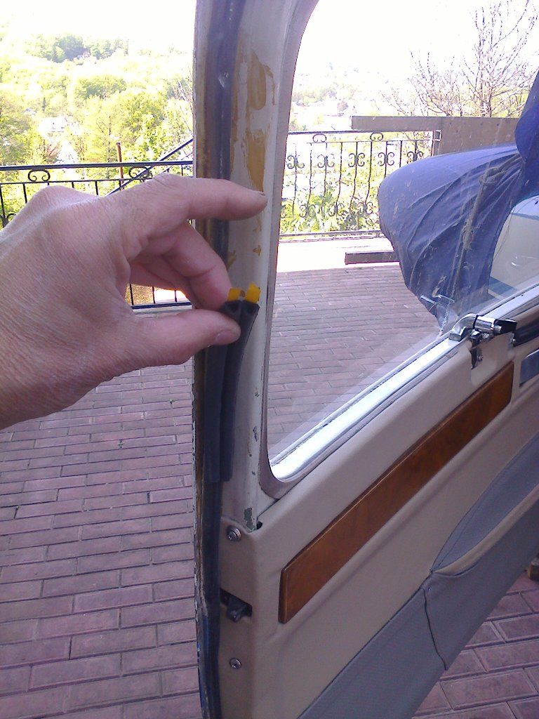

Резинка для уплотнения дверей из хоз мага...Может кто то еще что предложет...
    145,9 КБ · Просмотры: 125
Из опыта
Резинка, уплотнитель окон за 90 рублей из хоз мага
Работает ( держит) гораздо лучше чем за 100 дол с спруса для цессны

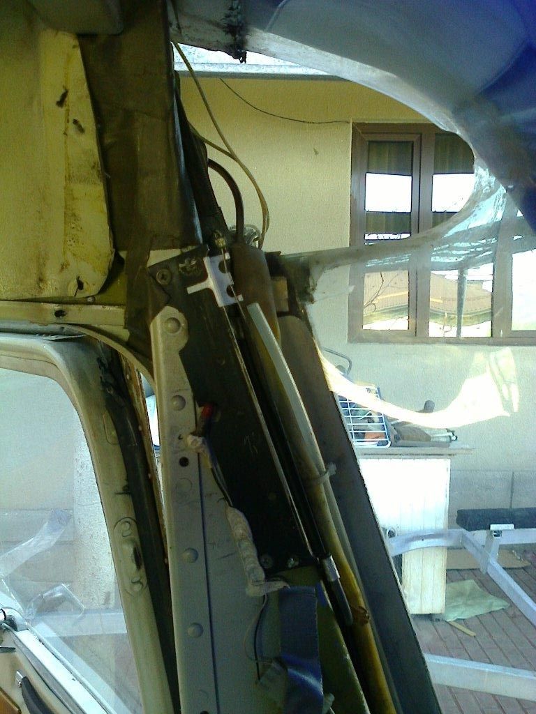

Попробую освежить...Интерьер кабины можно сказать на сегодня закончил. Т.Е. довел до терпимого результата... Снимал потолок и все облицовочные панели. Указатель положения закрылков - механический, довольно простой по конструкции и очень надежный...Для тех кто не снимал панели стоек думаю будет интересно посмотреть. ..

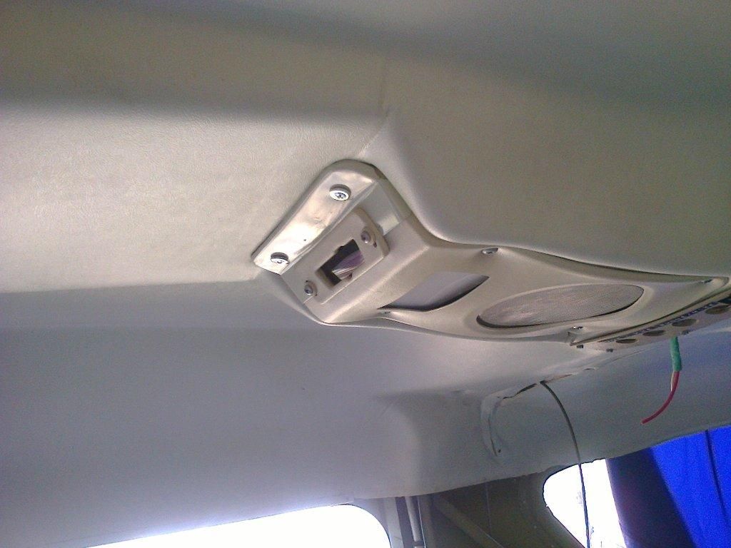

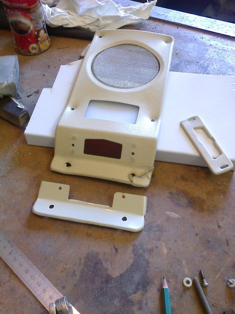

Возрост к сожалению действует...пластик становится хрупким. центральная панелька на потолке вся растрескалась и в углах около винтов совсем никакая...Можно легко продублировать элиментом из тонкой дюральки
    141,8 КБ · Просмотры: 120
и вид становится приятней...

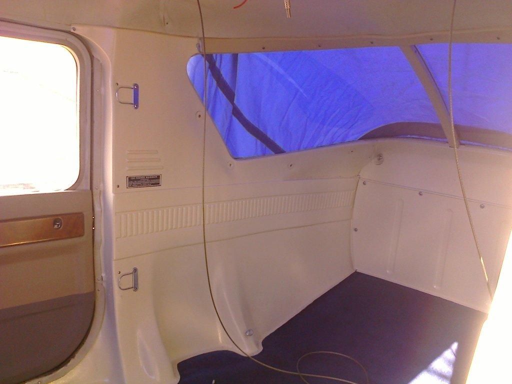

Собрал воедино багажный отсек...
