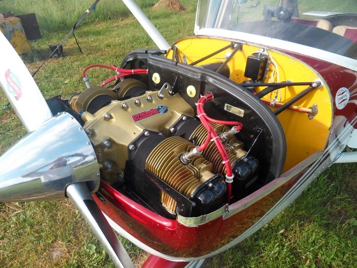

для начало, в каком состояние уплотнители капотов?
рваные уплотнители причина предельных температур головок, масла, на каждом своем самолете менял уплотнения, перегрев отсутствует и при +38

А какой материал используете для уплотнителей?
Да, конечно! Важность этой, казалось бы, мелочи можно не объяснять.
Даже имею маленький кусочек "на образец", как на картинке.
А может есть какой-то более доступный материал? Боюсь со спрусом долго будет..?
Купил уплотнение от вазовского багажника .Резина как ни странно качественная,ни где не потрескалась за сто часов.При закрытых капотах,когда вечером светишь в лючок, просветов совсем не видно. Т.цилиндров никогда не поднималась выше 180.Советую.Такие уплотнения ставит Сергей Сахаров на свои Пайперы с Лайком 320,360.Тоже без замечаний.

Ну почему же нескромный? Нормальный вопрос. Одной резинки хватит вполне. Её длина метра 4. Цена около 250 руб. Она идет на Жигули, насколько я помню свою шестерку, на дверные проемы и на багажник. Режется ножницами легко. Устанавливается без проблем. Перед установкой необходимо уплотнитель слегка развести (разжать), а потом после установки сжать. И всё, будет нормально.
Ок. Куплю, установлю, испытаю, доложу  🙂
Ну а если захочется уплотнитель, как с завода, то загляните на сайт - Авиасклада, там продают! Но и цена конечно не 250 руб. за 4 метра. Кое что уже можно купить и у нас дома! И ни какой спрюс в этом случае не нужен будет!

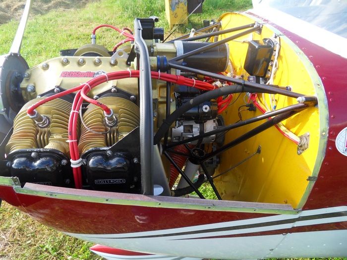

На фотографии высоковольтные провода сжаты между собой стяжками. На всех иномарках встречал наоборот, что между ними имеются вставки или резина или пластик. Если сейчас все работает это хорошо, но если от старости появятся микротрещены, то может быть уже и не хорошо.
На иномарках повсеместно применено батарейное зажигание, в следствие этого мощность импульса и энергия искры намного выше чем у самолетного зажигания с магнето, кроме того автомобильные провода высокоомные и свечи имеют резистор, по этому пробой на массу (до свечи) у них более вероятен, т.к. импульс ищет по пути самое "слабое" место и норовит пробить на массу.  А самолетные провода низкоомные(без сопротивления), и свечи без резистора, получается что у импутьса путь к массе через искровой зазор в контактах свечи, открыт.  А еще авиационные провода иногда обернуты металличеслой рубашкой, для уменьшения радиопомех, при этом какзалось бы "пробой" гарантирован, так нет ведь, продолжают летать. И старости проводов дожидаться как правило не нужно, это ведь авиация. По мне "силиконовые" провода смотрятся наряднее, в сравнении традиционными, более похожими на тонкие армированные шланги высокого давления.

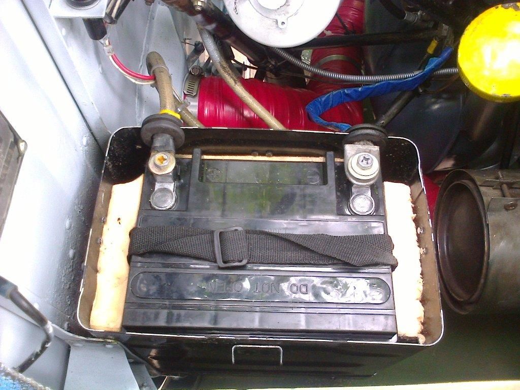

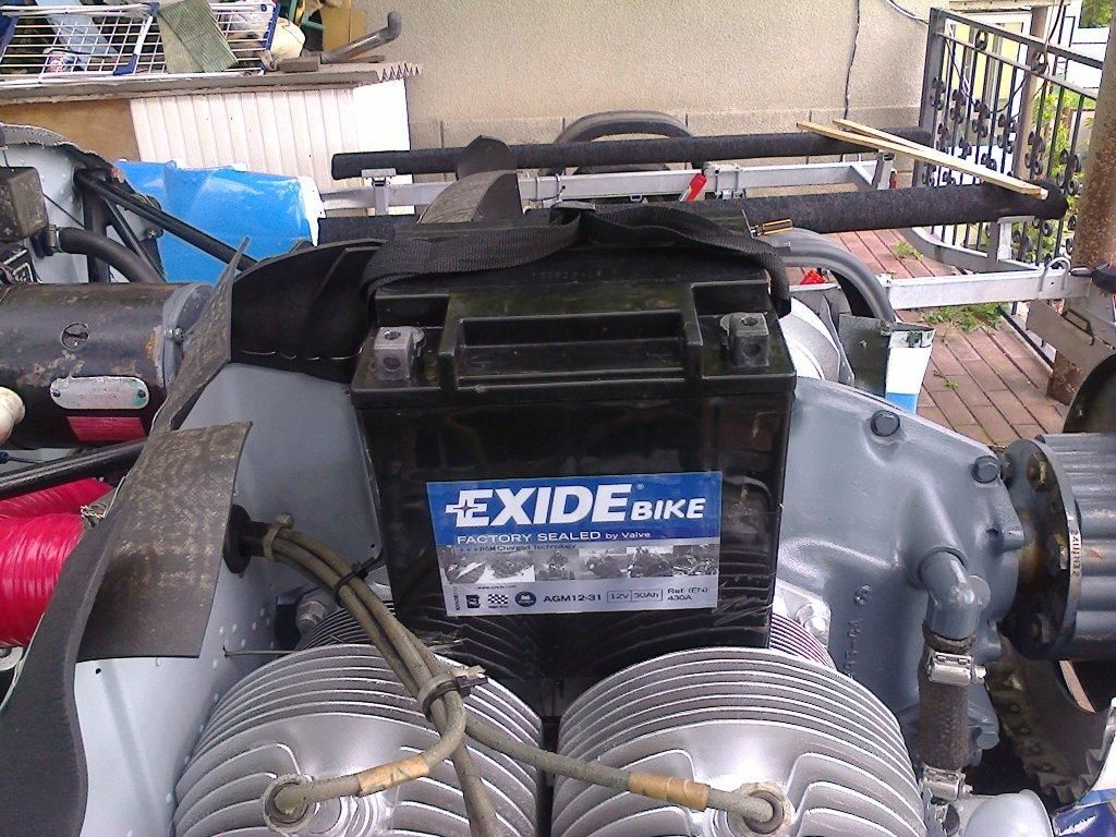

Добавлю на счет аккумулятора...Мой (доставшийся с самолетом) - помер безвозвратно. искал такой как у Сергея, но не нашел...попался интересный экземпляр, думаю предназначен для больших мотоциклов или снегоходов...12 в 30а/ч, пусковой ток 430а...мотор крутит как зверь...
    186,9 КБ · Просмотры: 105
самое главное - ничего не надо переделывать...он чють меньше по габаритам длины и ширины, высота такая же, клемы на том же месте...при установке пустоты заполнил твердым пенопластом и все...цена (у нас) конечно не 2000р - 5500р, в центре страны думю будет на порядок дешевле...
Есть один минус - отсутствие ручки для переноски...

bolivar ваша мастерская на лоджии поражает. На фото вашего двигателя установлены воздуховоды, отличные от стандартных. В каком хозмаге приобретали? На мой взгляд они еще дополнительно чем то обмотаны?
