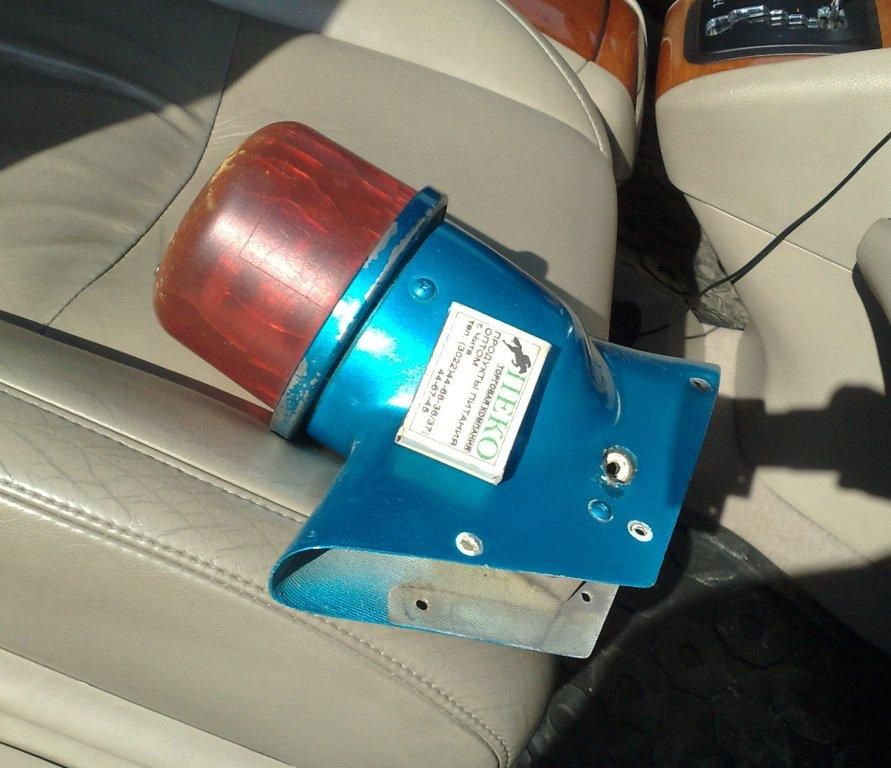

Родной светофильтр на проблесковом маяке нуждается в срочной замене (весь в трещинах, мутный, матовый). В своем городе не нашел ни одной фирмы по изготовлению подобных изделий. На спрусе тоже не нашел. Посоветуйте, если кто задумывался над этим вопросом, как выйти из положения?

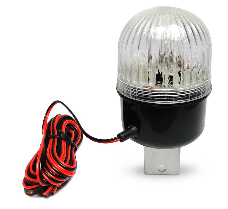

Проблесковый маяк со СПРУСа уже купил. Но он в диаметре в два раза меньше, чем родной. Надо будет придумывать как его у основания маяка приделывать. Думаю, что у кого есть простое решение по родному светофильтру. А вообще есть желание заменить светофильтр на верхнем маяке, а под кабиной или над кабиной поставить второй. Вот фото, цена 50$
