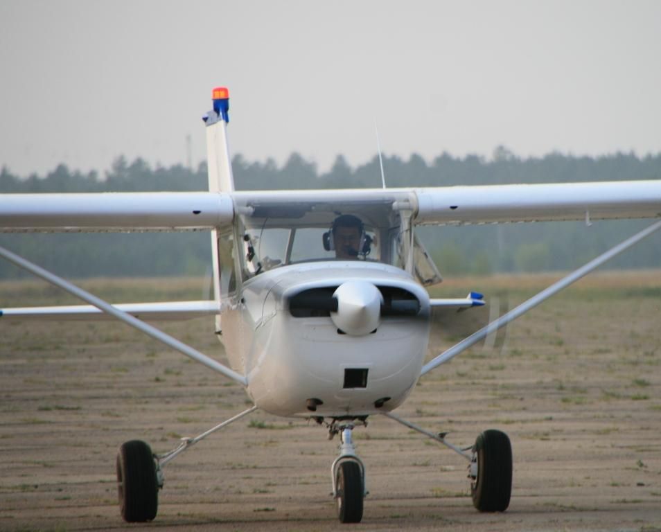

Вопрос знатокам. Что произошло с крылом на фото? Или это норма? На моей (сообщение 1861) такого не наблюдается.

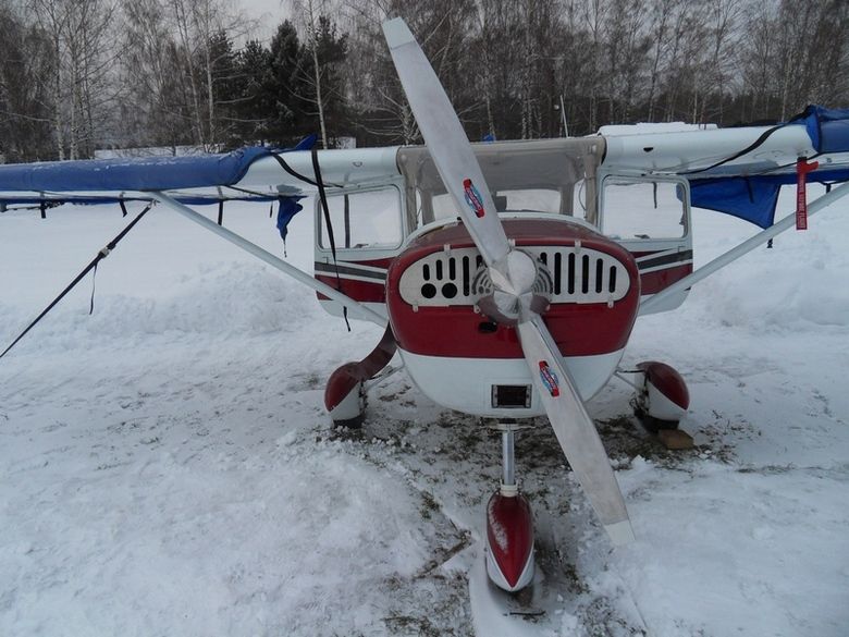

Неминуемо грядет зима и связанные с ней доработки. Поделитесь опытом установки жалюзей (если таковые есть), дефлекторов и т.п. Сергей, извините ставлю ваше фото. Ничего подобного (кроме скотча конечно) не встречал. За чертеж и варианты крепления и установки буду премного благодарен. У меня 150F.
Михаил,добрый день.Взял "Illustrated parts catalog",там изображён такой дефлектор.Срисовал поточнее,вырезал из 1,5мм Д16.На капоте есть отверстия с приклёпанными шурупными анкерами именно для установки этого экрана.По периметру одел п-образную резинку для улучшения товарного вида.
Приветствую вас Сергей! Каталог в интернете есть, но скачать не могу, антивирус блокирует. Фото с каталога не пришлете? Моя почта у вас есть.

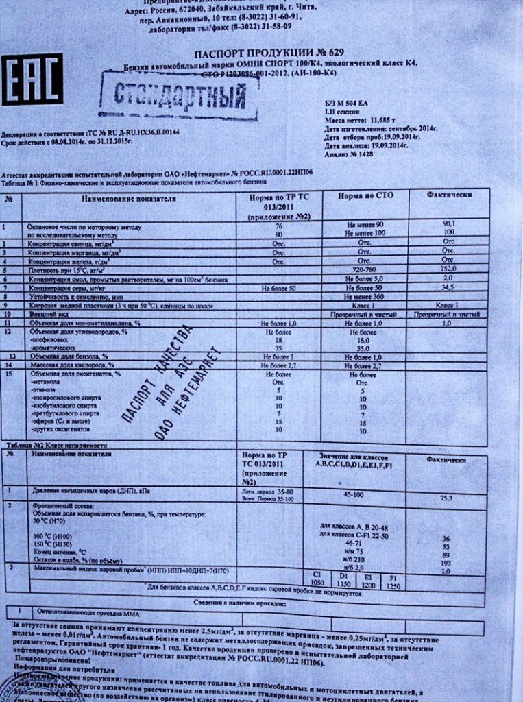

У нас появился автобензин АИ-100. Цессноводы, давайте обсудим этот бензин http://www.reaa.ru/cgi-bin/yabb/YaBB.pl?num=1413018139/5#5
