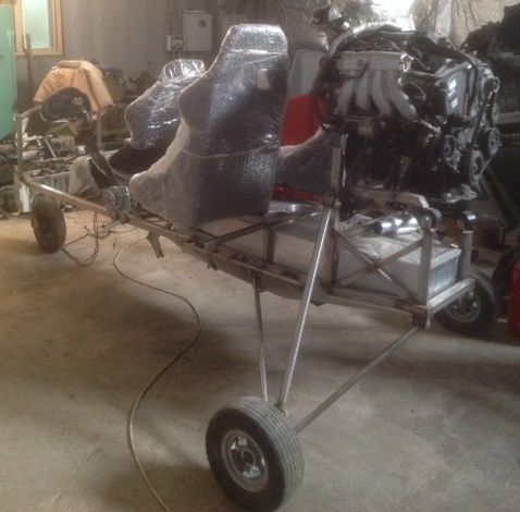

Проект стал 3 местным, топлива 120-130кг. Планетарка разобрана и забракована, с ней и Редуктор РВ МИ-2.
Ищу с Ка-26 нижнюю втулку, или 2 лапы с нее со всеми шарнирами, крепления лопастей, лопасти нижние. 2 вспомогательных редуктора, вал межредукторный, муфту свободного хода.

Фото верта мутненькое, упаковочным целофаном заваленно все. Фото получше сделаем. Вот поставим бак, сиденья, щиток родных + авиа приборов. Бывают люди ученые, а в деле раки толченые, тут талант нужен. Спасибо за советы и детали Шевченко Евгений Александровичу, Николаю из Новошахтинска и еще нескольким хорошим вертолетчикам и очень легкому на подъем и оперативному КБ Рус.
