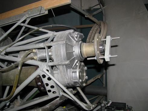

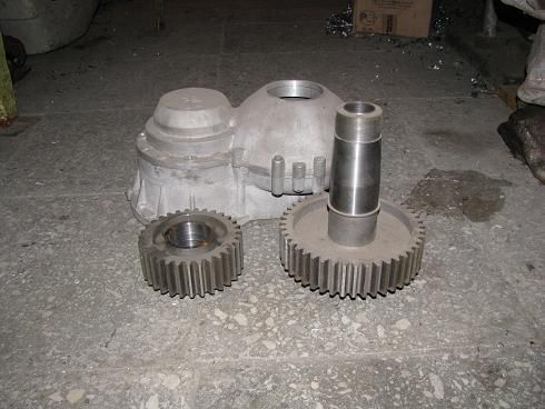

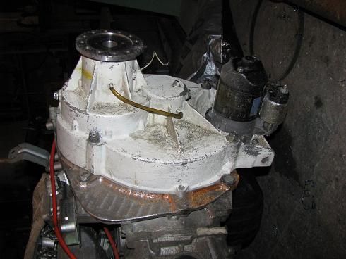

Отношение 2,35. До 300 л.с. Сделан под немецкий винт, название непомню. ВИШ с гидроприводом. Мотор субару от турбованой импрезы 250 л.с. Картера - литьё, алюминий АК5М2. Шестеренка ведомая из 12ХН3А. Нагруженная из 20Х2Н4А. Цементированые шлифованые. Валы кованные. Подшипники самарские.

самый верхний очень даже красивенький!!!! Вы контрактный мотр с японии тоже по презентабельности вида выбираете? Непрезентабельно летать без кабины :IMHO

И метал что надо и литье прекрасное и подшипники хороши, а почему шестерни прямозубые? что бы передовать одинаковую мощность с косозубыми, они должны быть в полтора , если не в два больше, а значит и тяжелее косозубых. Кроме того, из за того , что они очень шумные, прямозубые шестерни применяются в тихоходных тракторных коробках , да и в легковых , на задней скорости , где мы их очень хорошо слышим.
Ребята!  Не забывайте, что у нас ведь не трактора, а  авиация и 21 век, а ВЫ нам предлагаете изделие выполненное по технологии начала 20ого века.  А сколько весит ваш редуктор?
Он должен весить не более 8. 10 кг.
Так, что мы все  ждем с нетерпением от ТОВАРИЩА СУХОВА технологического прорыва и конкурентно способной продукции.
У косозубого зацепления кроме бесшумной работы имеются и минусы. Главный - возникновение усилий вдоль оси вращения. Быстрее выходят из строя подшипники, появляются течи масла из редуктора (распирает его половинки). На тракторах решается легко (огромные подшипники, потолще чугун на крышках корпуса). В авиации часто идут на повышение шума и по  технологии - в начало 20 века (точение с выборкой внутренностей вместо передовой штамповки, магнето, жуткий расход масла двигателем и т.п.).
Косой зуб это не значит 45градусов,а возникающее усилие вдоль оси вращения должно быть направлено навстречу упору вектора тяги так, что косой зуб даже разгружает основной радиальноупорный подшипник. Кроме того У косого зуба в контакте находится одновременно  не менее 4х зубов, т.е пятно контакта в 4 раза больше чем у прямого, т.е. шестерню можно сделать в 2 раза легче и прочнее. Ну ,а насчет технологии- в начале 20 века, Вы наверное правы, потому, что на сегодняшний день это просто детский понос.
